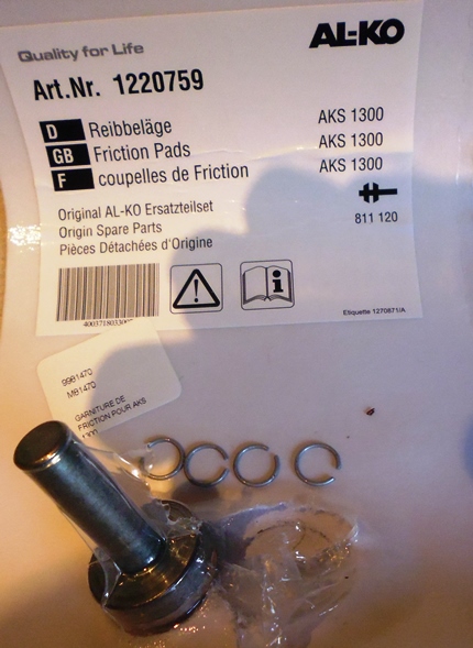

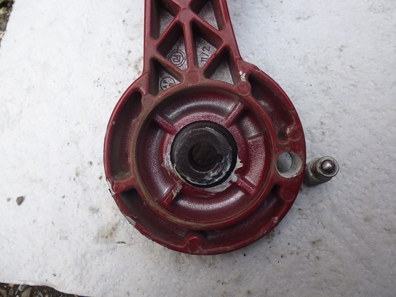

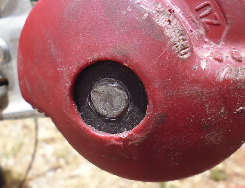

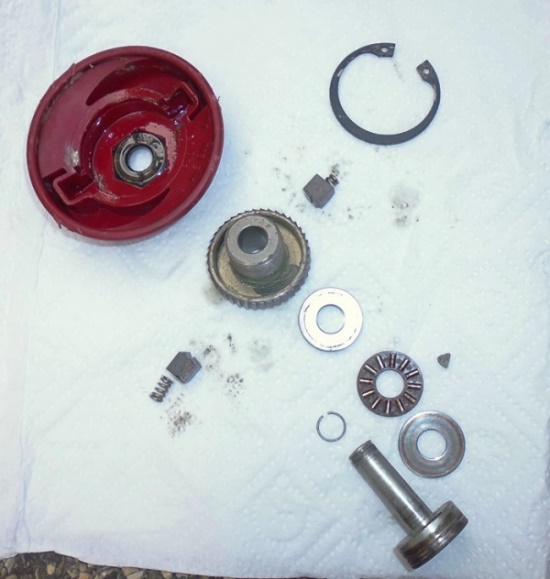

Pour compléter mon AKS 1300 était complétement bloqué plus de "clicclic" ni retour en arrière et en plus les coupelles étaient totalement mortes à tel point que le circlips en bout d'axe était totalement incrusté dans flasque rouge
P1000343 - Copie.JPG (254.88 Kio) Vu 27635 fois
Impossible de le sortir ce circlips de guerre las , j'ai simplement forcé le retour en arrière avec une pince multiple et le circlps a sauté...en effet, les flasques rouge sont vissées ....lors de l'opération de serrage , la flasque vient juste appuyer sur la pastille et pour ne pas serrer trop fort le couple est limité par les 2 petits ressorts qui poussent le cliquet ...un seul clic suffit !
alko G (1).JPG (96.55 Kio) Vu 27635 fois
alko G (2).JPG (234.75 Kio) Vu 27635 fois
J'ai commandé des pastilles les prix varies de 44 à 80 € :ghee: :ghee:

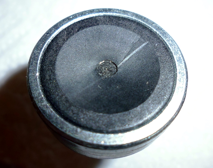

Pastilles reçues à 48 €
A la vu des nouvelles pastilles la surface de friction est inversement proportionnelle a son usure ..bizarre :idea:
