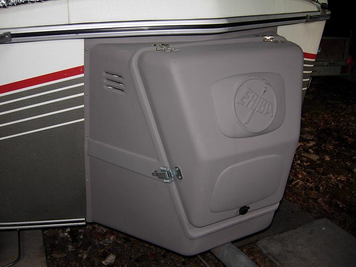

Mon coffre à gaz n'est plus en très bon état, je voudrais donc le refaire.
questions: - est ce que quelqu'un à tenter de le refaire en le résinant + toile fibre ?
- ne risque t'il pas d'y avoir une réaction avec la résine (fonte du plastique ?)
- autre solution ?

Bonjour.Non pas de problème, j'ai refait le mien de cette manière . S'il y a des fentes , faire un petit trou poour arrêter la progression de celui -ci .Puis le reboucher avec une pate polyester. cdlt
coffre à gaz
coffre à gaz
DSCN8879 &.JPG (51.17 Kio) Vu 6100 fois

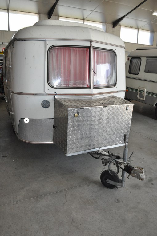

Patrick, tu as aussi cette solution :mdr2:
Une qui a du coffre.JPG (120.84 Kio) Vu 6029 fois
Tu auras et de la place et du costaud :P :jesors:

j'y avais pensé aussi mais un peu mon esthétique. ;-)
