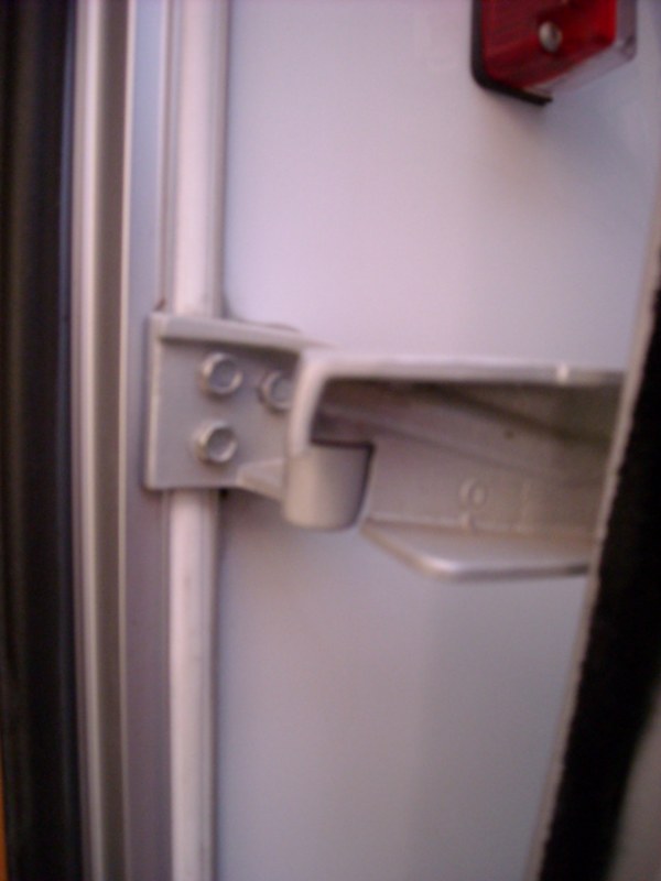

je suis en train de préparer ma 120, étagères supplémentaire, porte-vélo, ... en fermant la porte d'entrée, que je trouvais un peu dure, j'ai remarqué qu'elle frotte légèrement au dessus et écrase le balai de finition...
Bref, il faudrait relever la porte de 1 ou 2 mm. Comment faire ? il y a 3 boulons sur la caravane et la partie vers la porte n'est accessible que si on démonte l'intérieur de la porte...
le réglage se fait où ? Merci de vos réponses :amen:

Tu prends la porte............ouverte à 90° tu la lèves (éventuellement en la faisait osciller de gauche à droite, et l'inverse) pour la sortir de ses gonds et tu mets deux p'tites rondelles sur l'axe de gond, un peu de graisse et tu reposes la porte. C'est le plus simple..... :mrgreen:

Merci Landeriba, mais je me suis mal exprimé, elle touche sur le coté gauche au dessus, d'où il faut la relevé uniquement de la charnière du dessus (comme un meuble de cuisinne) :comme:

Différent, tente de décaler la charnière haute vers la droite avec le jeu qu'il y a dans les trous de vis.
Maintenant si la porte touche "au dessus" il faudrait descendre la porte et là voir si le jeu dans les trous de fixation des deux charnières le permet.

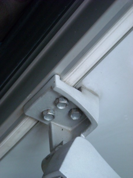

je pense désserrer ces 3 boulons et effectivement essayer de la faire bouger un peu ... Sinon, je suppose que c'est à l'intérieur de la porte, et qu'il faut la dégarnir ? :malin1:

Quitte même à dévisser les 3 vis, sortir la partie fixe de charnière et agrandir les trous si besoin. (en ayant ôté la porte, cela va sans dire) :mrgreen:

je viens de voir le post ,je ferais la même chose que t'as proposé Landeriba (démonter la charnière et limer pour faire des trous oblons dans le sens qui doit bouger).....

concernant la porte, c'était pas possible car il y a des ergots de maintien le long du profilé ... Je vais donc devoir démonter
l'intérieur de la porte :comme: je suppose qu'il y a un réglage intérieur.

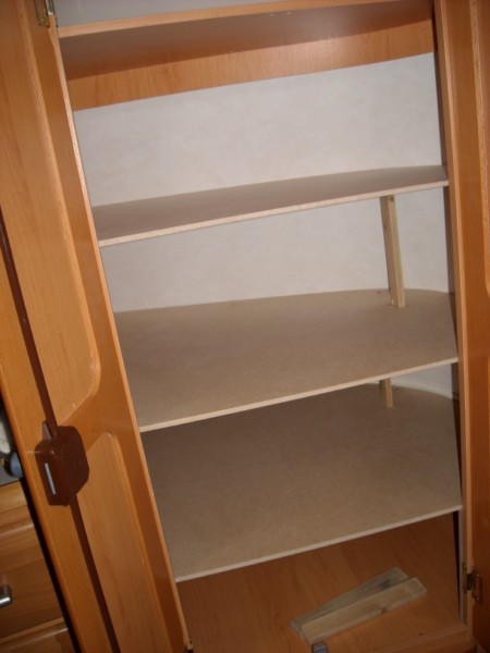

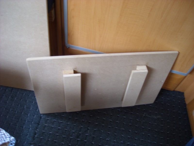

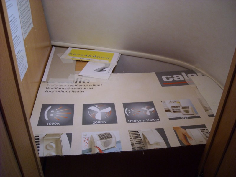

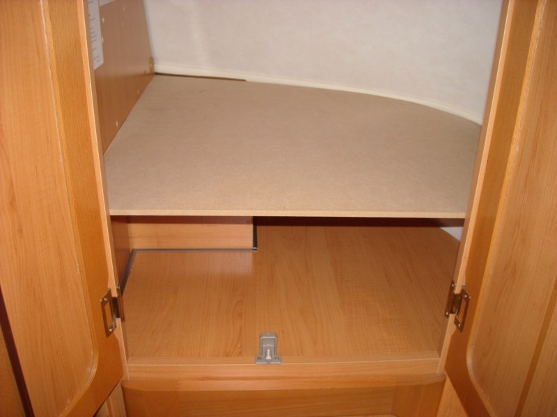

Sinon, j'ai réalisé des étagères à la place de la penderie. Voici les photos.

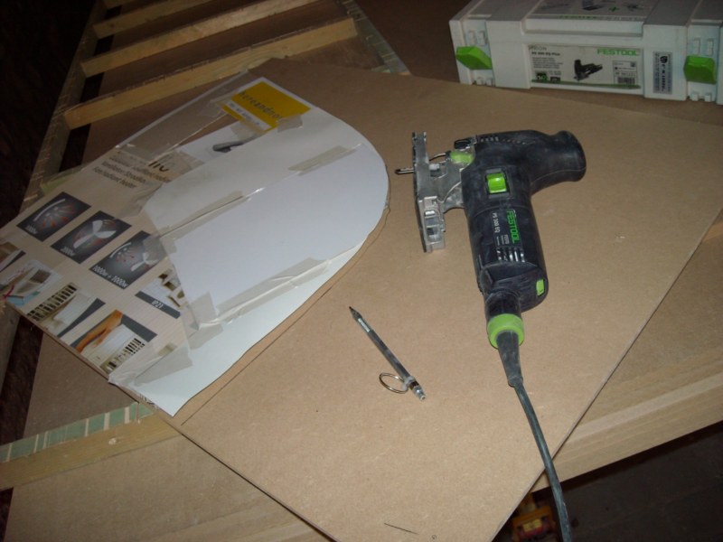

je réalise des gabarits avec des morceau de carton pour tracer sur le médium.

Bonsoir, pour régler les portes faites comme Land vous dit, jouez sur les axes des vis, en haut charnière à dévier vers la droite, en bas charnière à dévier vers la gauche, par n'importe quel moyen...
Pour les patrons des arrondis prenez un compas d'écolier, écartez-le et en suivant la courbe (avec la pointe) tracez (avec le crayon) sur votre carton... cela s'appelle "trainer" valable quand on veut ajuster une plinthe, tablette, plan de travail de cuisine etc etc sur des murs anciens...

Merci Eribabinbin, la technique du compas n'est pas mal, mais ici c'est pas évident, il faut déjà rentrer un carton pour tracer + la hauteur des angles, des arrondis... ici,je suis sûr que mon gabarit rentre et sort et il est +- juste. :taré1:
Concernant la charnière comme vous le voyez sur la photo, il y a (à gauche) un retour le long du profilé donc je ne sais plus la faire aller vers la gauche. A moins de disquer ce retour ?
Qu'en pensez-vous ?

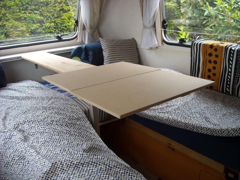

Voici la création d'une petite table 20cm de large (récupération du pied et du rail arrière)
Les parties coulissantes (en médium) servent aussi pour la partie du lit centrale.
