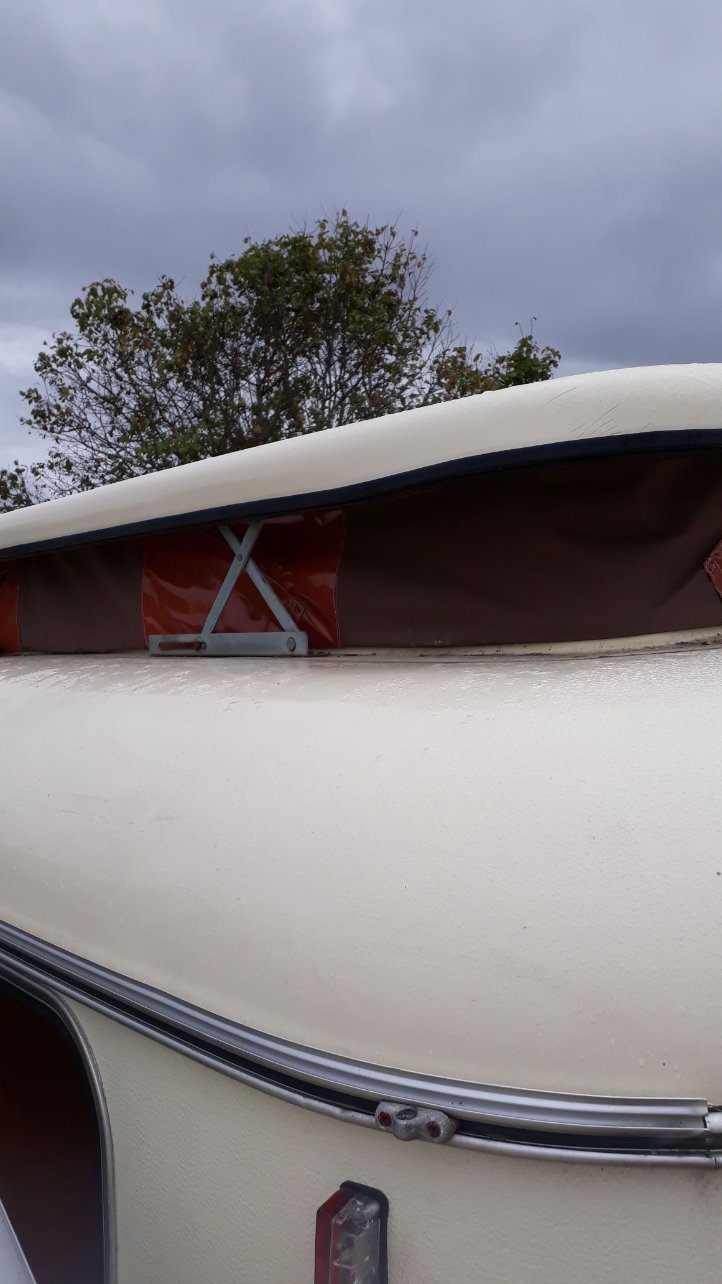

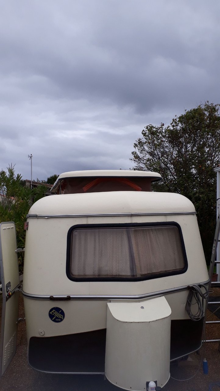

Je ressors ce vieux post car j'ai (enfin) lancé le projet de refaire la toile de réhausse.
Ce post qui avait été remis en ligne par @philou m'a été du grande aide.
Pour l'instant j'ai franchi quelques étapes.
1°) J'ai trouvé la couturière qui va me refaire la toile pour un billet de 1000 € (Aïe Aïe Aïe). Mais la vieille dame de 36 ans, la caravane pas la couturière, mérite bien cela.
2°) J'ai donc commencé par enlever les rails inférieurs. Aucune difficulté.Attention il y a des vis derrière le jonc noir.
3°) ensuite il faut enlever les 8 vis sans tête qui tiennent le toit sur les compas. Là c'est plus compliqué car rouillé. L'astuce c'est une perceuse sans fil et un forêt de 3 ou 4 mm. On pointe le milieu de la tête et on perce le plus profond possible. Ensuite avec une pince on chahute les écrous qui finissent pas casser
4°) déposer le toit et la toile. Aucune difficulté à deux personnes. J'avais positionné deux bouts de bois en travers entre le toit et la caravane pour porter le toit avec un bonhomme de chaque côté.
5°) séparer la toile du toit. D'abord enlever les attaches intérieures et les poignées, puis avec un tourne vis écarter le rail alu et sortir petit à petit la toile. Là c'est beaucoup plus c....t, il faut prendre son temps. Mais cela se fait.
6°) profiter du chantier pour repeindre le toit en intérieur. facile.
7°) remplacer le ciel de toit par un contre plaqué de 3 à 5 mm bien ajusté. Je ne l'ai pas encore fait mais j'imagine que cela sera plus simple que de récupérer le ciel de toit qui est cousu avec la toile. Et qui risque de ne pas être bien tendu au remontage.
8°) à suivre.....dès que j'aurais récupéré une toile neuve. Le devis de réfection de la toile est aux alentours de 750 €, sans refaire le ciel de toit et en se contentant de moustiquaire uniquement où il y a les ouvertures et non tout autour comme à l'origine.
Délai pour recevoir la toile refaite 10 à 15 jours...j'ai hâte de voir ce que cela donne.

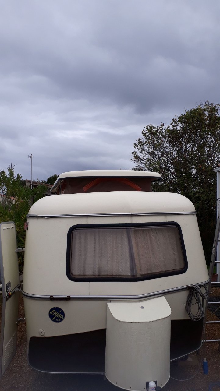

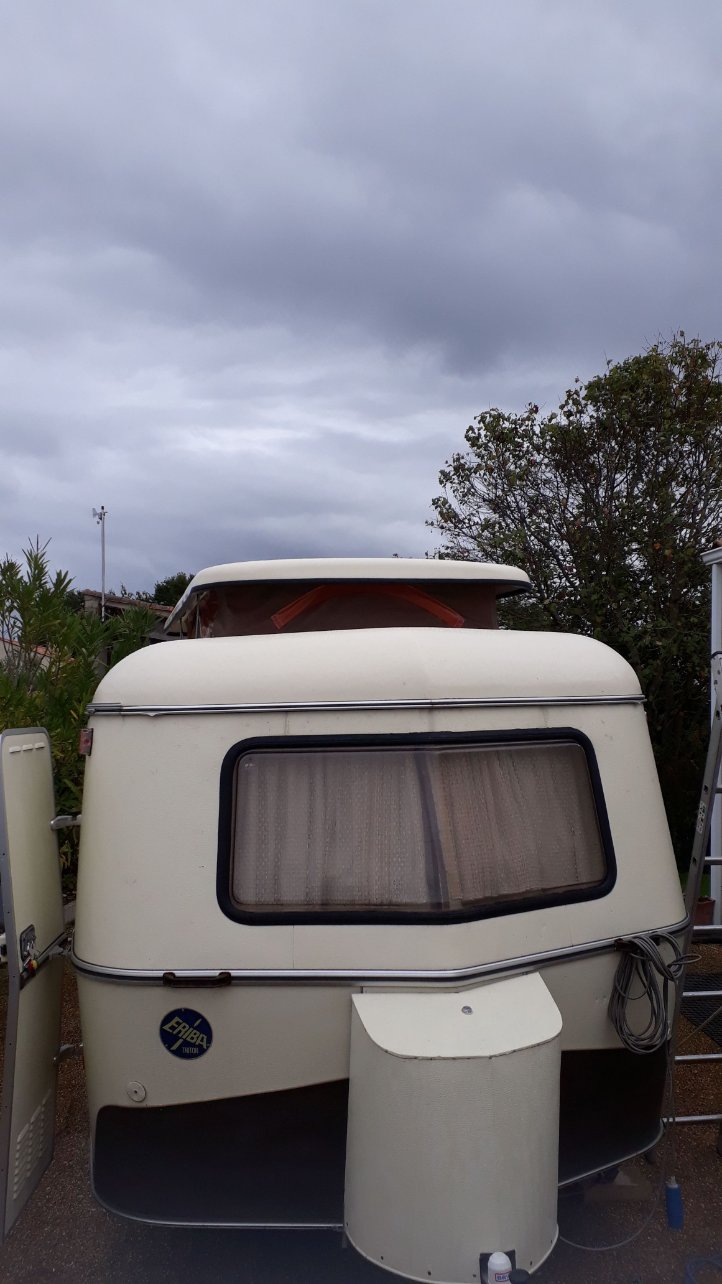

9°) Voilà la toile est remontée sur le toit, c'est une grande étape de franchie. Le travail fait par la couturière est extra de précision. Reste à attendre de remettre le toit sur la cagouille mais la franchement c'est pas le moment car elle va se transformer en aquarium.
Je mets une photo de l'étape.
Pour remettre la toile il faut que le jonc en plastique soit coincé dans le rail d'alu. Hors en écartant ce rail pour le démontage on l'abîme et le jonc ne peut plus se loger correctement. J'ai donc utiliser un fil électrique classique de 1,5 mm² que j'ai mis entre le jonc et la toile. Ceci permet d'appuyer avec un tournevis sur le fil et d'enfoncer le jonc et la toile dans le rail sans abîmer quoique ce soit.
Côté ciel de toit j'ai pris partie de le supprimer car je pense que remettre l'ancien bien tendu aurait été un cauchemar. Etant donné qu'il est cousu avec la toile. Donc aucun réglage possible pour le retendre proprement. Du coup je l'ai remplacer par un contre plaqué de 5mm peint. C'est propre. Pas facile à ajuster mais avec du temps on y arrive. Par contre les vis de fixation des tirettes d'accrochage et des poignées deviennent trop courte avec l'épaisseur du contre plaqué. il faut les remplacer.
Pour refermer le rail alu j'ai simplement taper (fort) avec un bout de boit en guise de tas. Les angles méritent attention.
10°) Remontage du toit sur la bête. Finalement on attend pas le retour du soleil on tente entre deux averses... Et voilà le résultat. Au final de très légers problèmes de tension dans les angles. Mais je n’imaginais pas arriver à un si bon résultat. La couturière à fait un sacré boulot.
Y a plus qu'à repartir en vacances.
Merci à tous ceux qui ont contribué de près ou de loin à cet atelier.
Pour ceux qui le souhaiteraient la couturière s'appelle "Ets Latour 3 rue Evariste Galois 44340 Bouguenais" (près Nantes)
