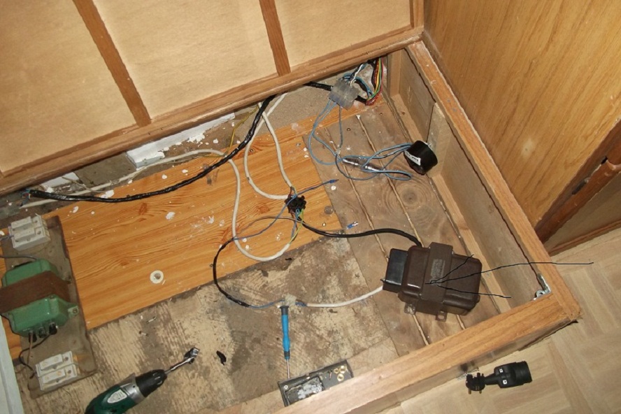

salut
déjà part du principe que tout ce qui est en 3 fils c'est du 220 et ce qui est en 2 fils ( blanc/bleu ) ça doit etre le 12V
alors déjà faut pas les reliés entrer eux

Re: Problème reconnecter mes fils caravane Adria au transfo
oui je le pense aussi
pour moi c'est un inverseur pour le 12V ; soit tu prends celui qui arrive de la route ( en attelage ) soit celui provenant du transformateur 220/12 ( en camping et relié sur le 220 )
sur un de tes premières photos je vois 2 transfo ( un vert et un noir ) donc le plus vieux ne doit pas fonctionner je pense ... à supprimer
en amont du transfo le domino avec 3 fils c'est le dispatching du 220 dans la caravane via la prise extérieur
en sortie du transfo c'est la diffusion du 12 pour les équipements ; donc le + de ton transfo et le + de ton arrivée de la voiture doivent commuter sur ton commutateur pour ensuite envoyer au équipements 12V de la caravane ( je sais pas si je suis compréhensible )

[quote="lolofay"]oui je le pense aussi

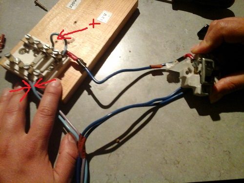

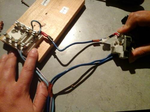

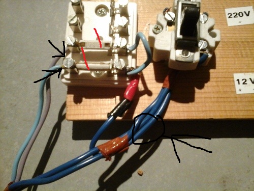

encore un soucis :nonon: pour rebrancher fils de l'inverseur(x4) voir photo au boitier fils de caravane?
vous remarquerez que deux fils venant de l'inverseur 12/220v sont pourvus d'un porte fusibles de 8A chacun alors question comme il sont" pontés "à l'origine est ce des +12v ou des neutres? :naah: et comment les reliés à la photo n°1 fils de caravane?
merci de votre aide
Messages : 21332
Bizarre le montage des fusibles !!! En 12 volts tu as un + et un -, as tu investi dans un contrôleur, ça te faciliterai la tâche et te donnerai la polarité ???
