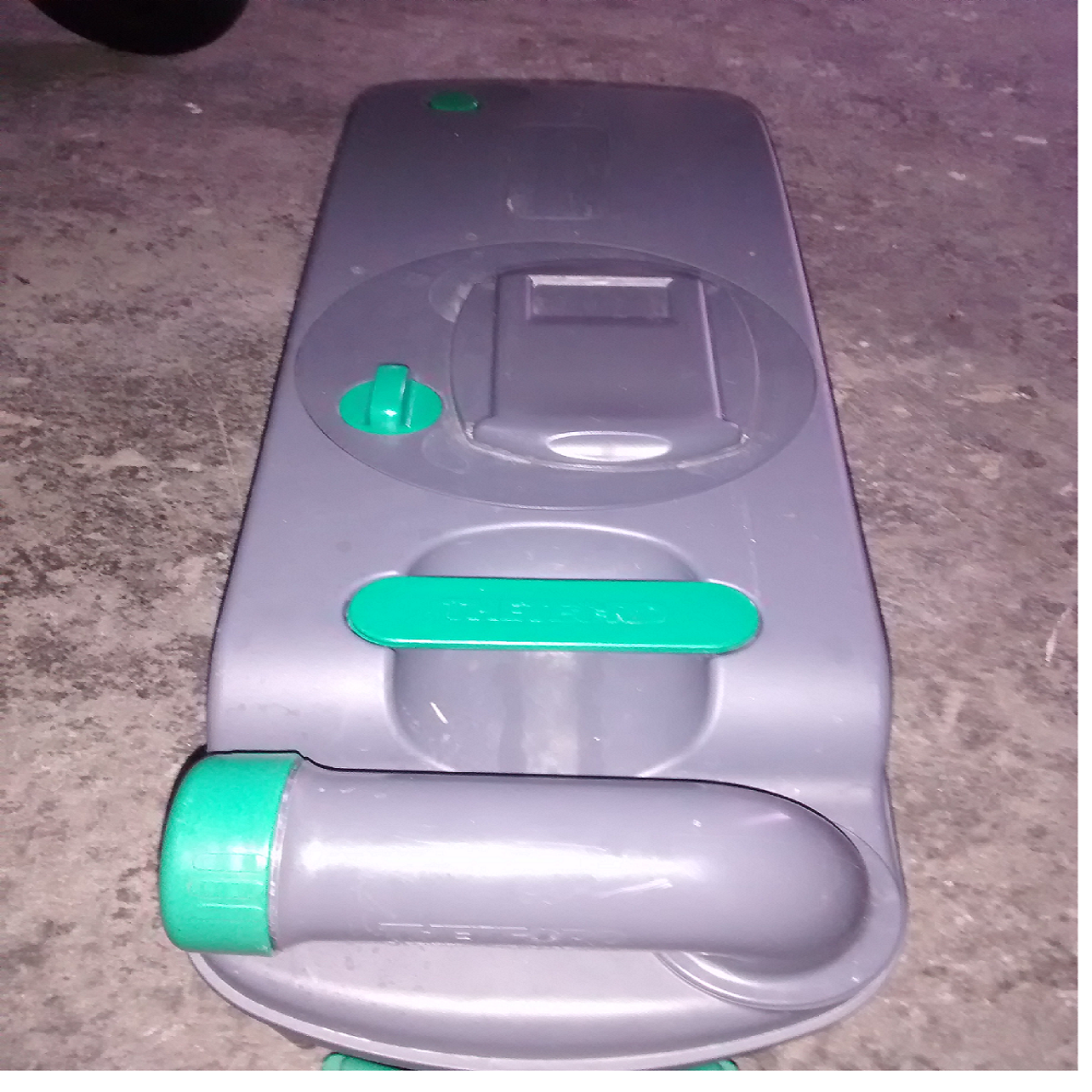

voici la cassette qui se trouve à l'extérieur

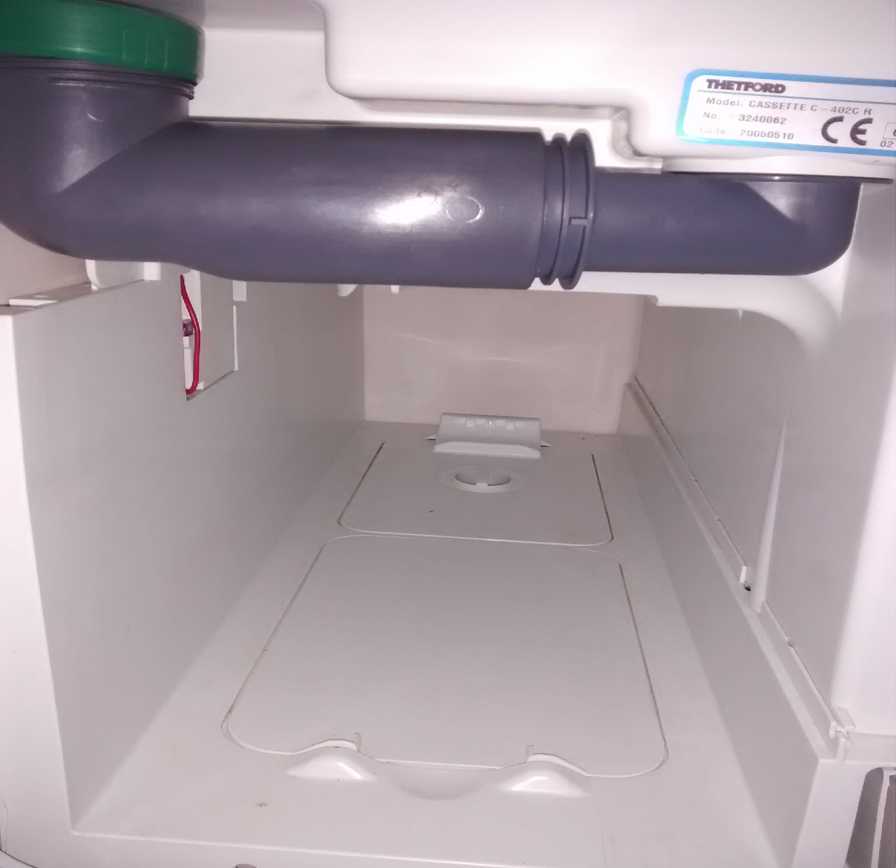

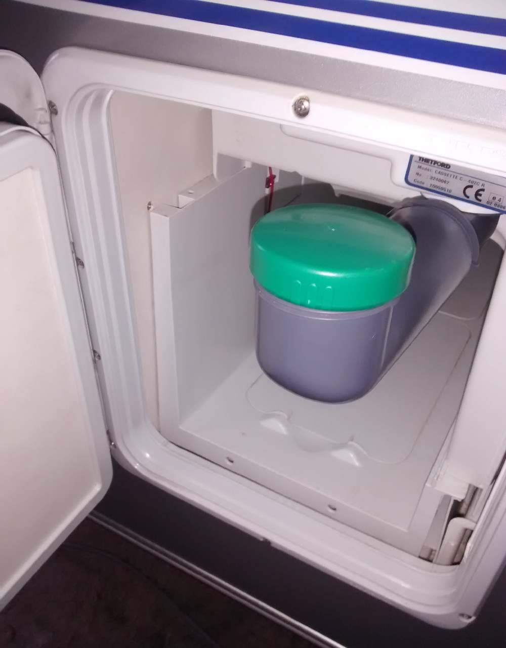

Je vous mets ensuite l'endroit ou on mets la cassette, avec dessus un tuyau et justement, ce tuyau sert à quoi ?? Il se tourne vers l'extérieur mais après...
l'intérieur ou se loge la cassette

Là une photo avec le tuyau sorti
tuyau sorti
tuyau sorti

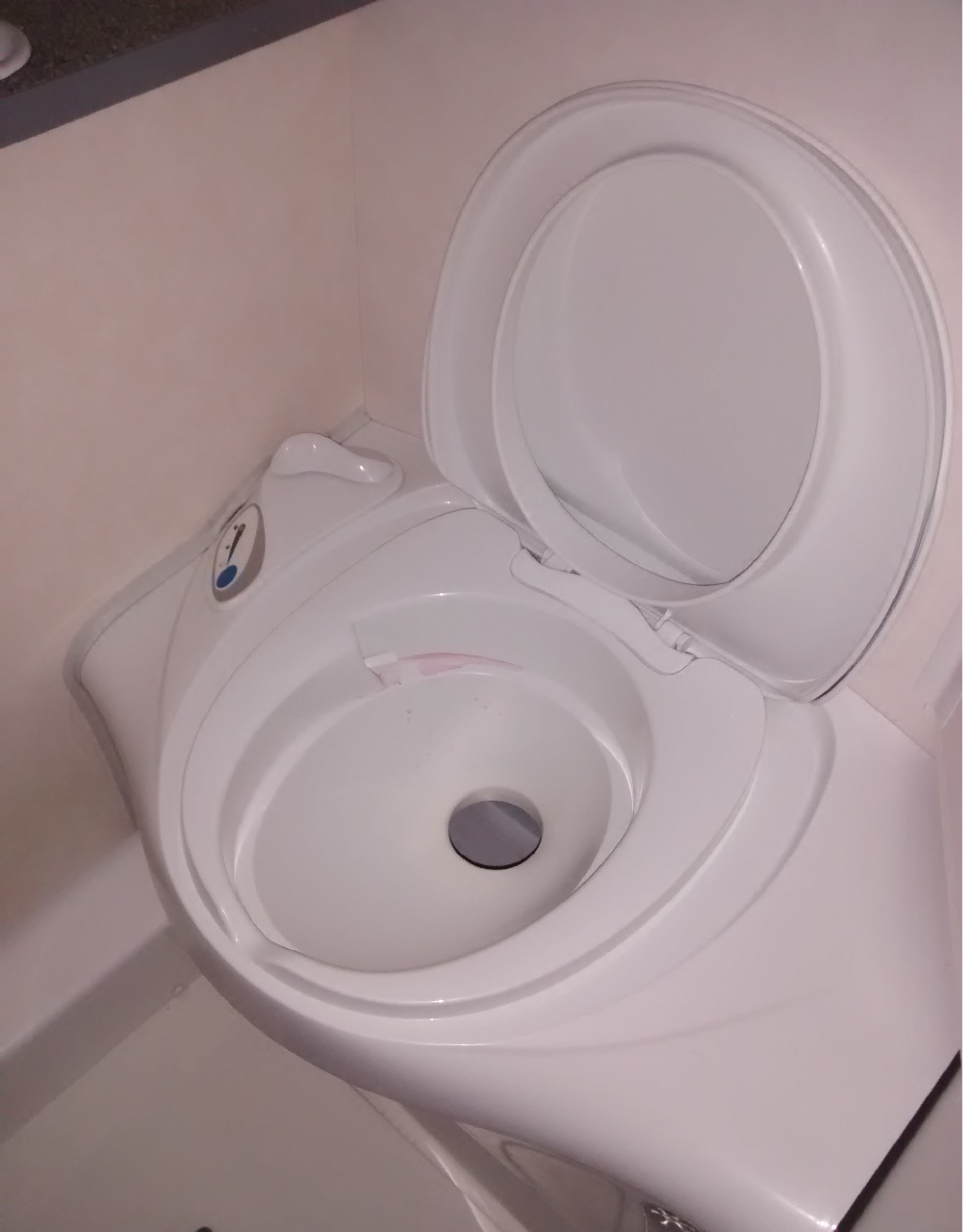

Et ça c'est le toilette !! :hehe:

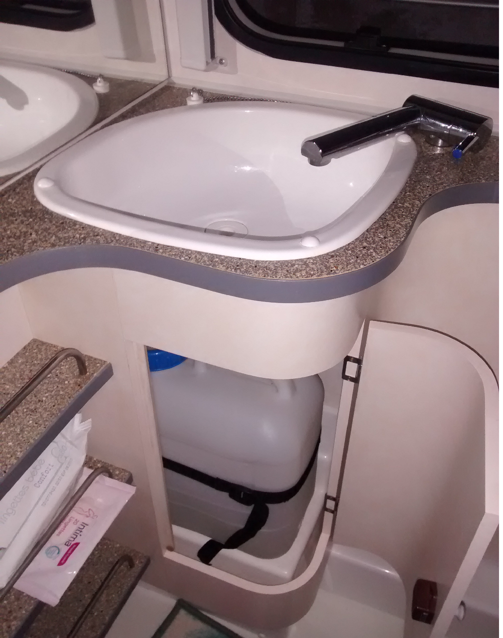

Et donc ça c'est le lavabo avec dessous un jerrican. A l'intérieur une pompe à eau qui alimente le lavabo, je pense donc que c'est normal, mais ou se trouve le réservoir de la chasse d'eau ????? :aille:
le lavabo

Dévisse ton bouchon vert de la photo n°1, remplis d'eau et la chasse fonctionnera! :ange:
Re: Probleme eau toilette 430GT TRITON
CQFD: réservoirs séparés comme la plupart d'entre nous...

ciro a écrit :Donc notre question est ? D'où l'eau arrive dans les toilettes ?
Cagouillard a écrit :Dévisse ton bouchon vert de la photo n°1, remplis d'eau et la chasse fonctionnera! :ange:
Exact, oui le bouchon vert, le bouchon vert :hello:

c'est ce que j'ai fait, mais je mets peu d'eau dans ce tuyau, donc je pense que c'est bouché à un endroit...
Maintenant faut il savoir où et comment faire pour le déboucher :triste1:
Bouché ? c'est ton impression :(
Du fait de sa forme et son articulation sur le réservoir, il se comporte en "siphon" contenant toujours un peu d'eau.
l'eau qui y reste peut être vidée en faisant tourner la partie avant de ce bras ou "tuyau" comme tu l'appelles vers la gauche
Tu le fais pivoter vers l'extérieur et verse 5 ou 10 litres d'eau: miracle ou magie l'eau s'écoule et commence à remplir le réservoir :o
sa contenance est de 15 L
Sur le côté droit du compartiment de la cassette tu dois avoir un tube transparent qui t'indique le niveau d'eau de chasse
Ce tube peut être déboîté en partie haute et basculé vers l'extérieur pour permettre la vidange du réservoir de chasse.
La vidange du bras et du réservoir sont à réaliser avant la période de stockage s'il y a lieu
