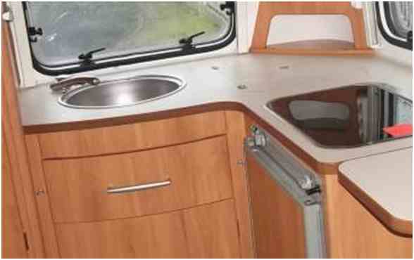

Bonjour, : eriba :
j'ai le tiroir de ma puck 91 qui n'a pas de système de blocage pour la route.
Il ne tombe pas mais s'ouvre et risque de se vider en roulant ! je suis obligé de le sortir et le poser dans un placard. :pleur4:
Quel est le système de blocage d’origine sur ce modèle : sos :
merci de vos réponse (photos) : Photo :

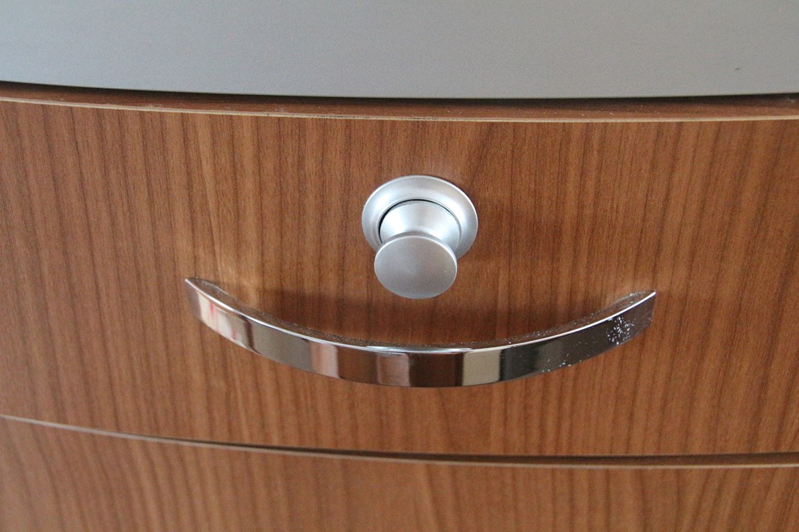

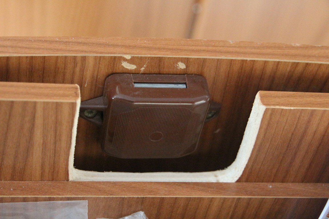

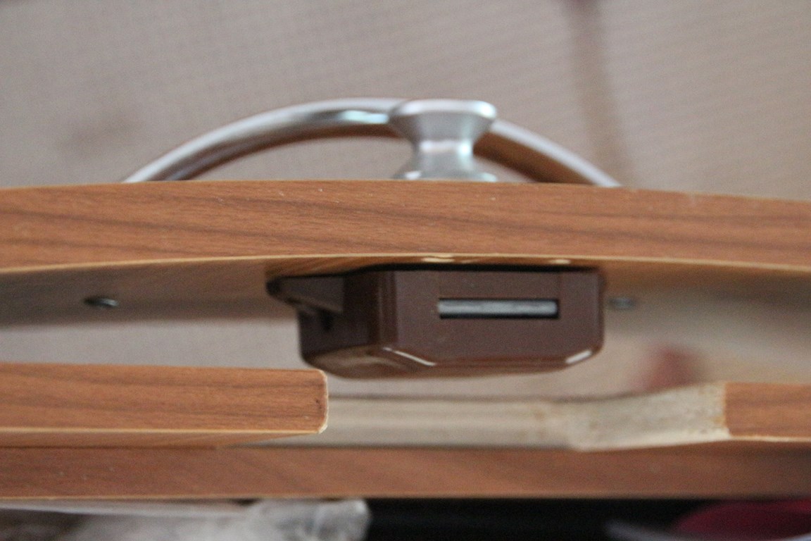

eribabinbin a écrit :Bonjour, lacune sur les FOREVER YOUNG troll 530 de 2009 tiroir et porte sous évier. J'ai râlé auprès de MR HYMER, il m'a envoyé deux serrures, identiques aux portes (3 ;-) ) que j'ai changé moi-même, depuis MR HYMER "m'a copié" :mdr3: . Dès que j'ai 5 mn, je te fais une photo.
Voiloù voilà:
Mr Hymer a fait la même découpe depuis :happy1:
désirée 046 (Copier).JPG (78.49 Kio) Vu 21883 fois
A l'origine juste le piton comme montré sur cette dernière photo. Lors de la réception ( concessionnaire-maison) je me suis aperçu chez moi que la poubelle c'était fait la malle ( par terre dans la cara) alors que la porte c'était refermée :ghee: .
Je pense que pour toi c'est plus simple ton tiroir doit avoir une façade droite, si tu te lances dans cette transformation, bien ajuster le trou du bouton poussoir.
Une autre solution moins onéreuse, deux bons aimants en supplément....

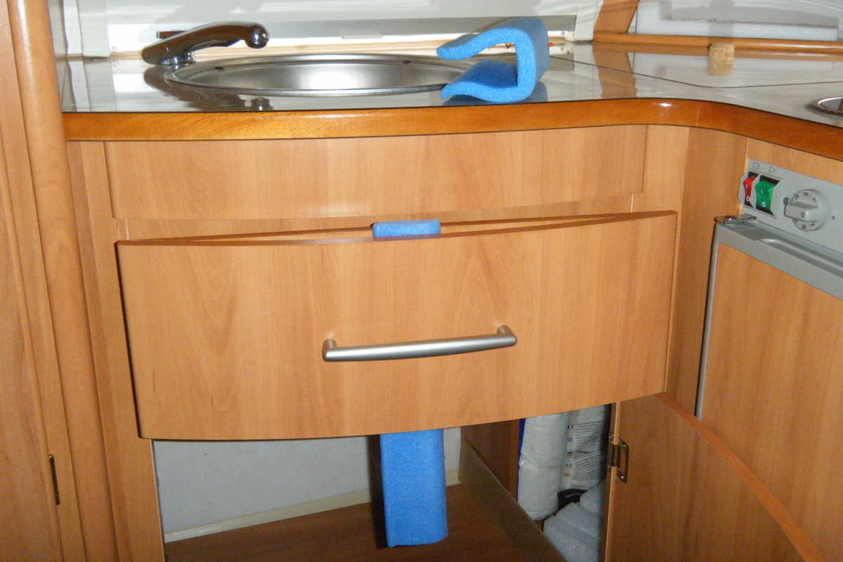

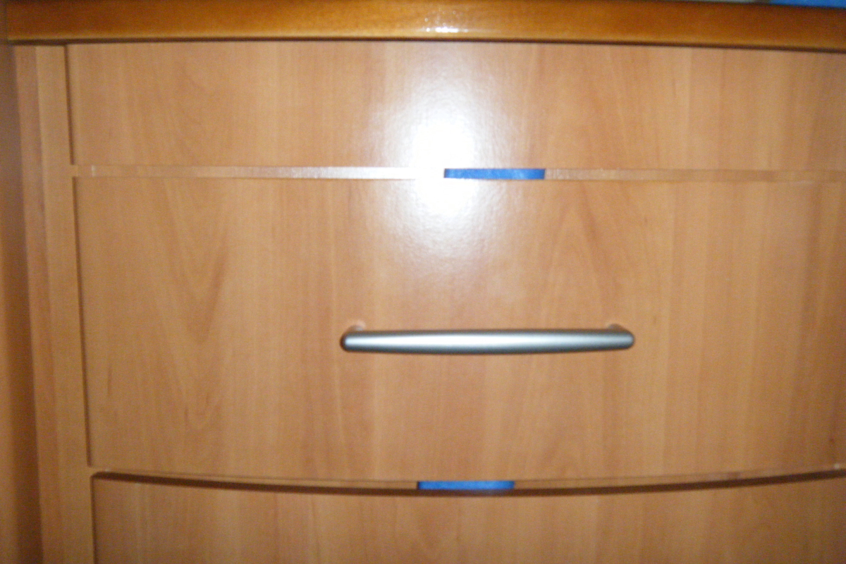

maTTaw a écrit :Tu as déjà retrouvé ton tiroir à couverts ouvert ?
Pour moi oui… j’ai déjà retrouvé le tiroir à couverts ouvert

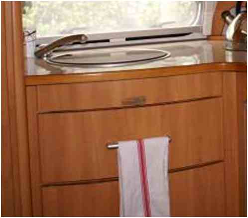

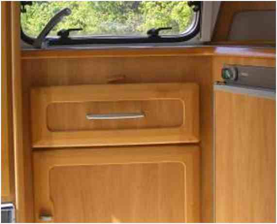

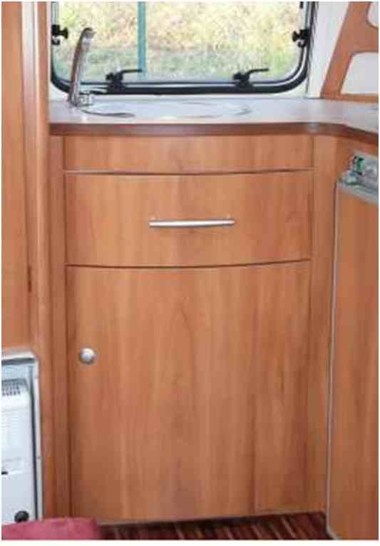

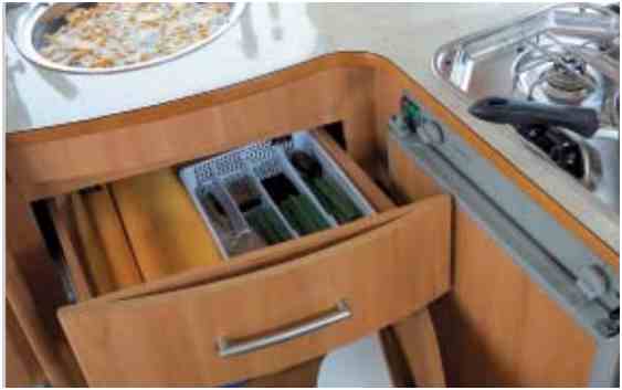

Le tiroir se trouvant dans l’axe de la circulation, si il s’ouvre pour moi c’est plus du aux ralentisseurs qu’au freinage de la : Cara :
Meuble sous évier dans l'axe de circulation routière.jpg (17.04 Kio) Vu 20891 fois
Voici quelques recadrages de photo, avec des exemples de verrous aperçu sur le net (le boncoincoin) et que l’on devine au dessus du tiroir en question
Un système de blocage ou chacun cherche une parade pour bloquer le tiroir en question.
Tiroir 2.jpg (15.12 Kio) Vu 20891 fois
Tiroir 3.jpg (15.92 Kio) Vu 20891 fois
Tiroir 4.jpg (8.74 Kio) Vu 20891 fois
Tiroir 5.jpg (13 Kio) Vu 20891 fois

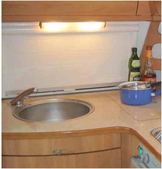

L’année passé j’avais écrit
Eribawoman a écrit :Les seuls petits soucis que j’ai rencontré ensuite c’est avec les dos d’ânes ou les gendarmes allongés, le tiroir du range couvert qui s’ouvrait parfois et la plaque (plan travail) de fermeture du coin cuisine qui sautait et glissait dans l’entrée ou sur les coussins d’assise, mais depuis tous est solutionnés
Et donc d’autres comme moi, ont du avoir les mêmes soucis …comme ci-dessous
Tiroir 6.jpg (14.18 Kio) Vu 20891 fois

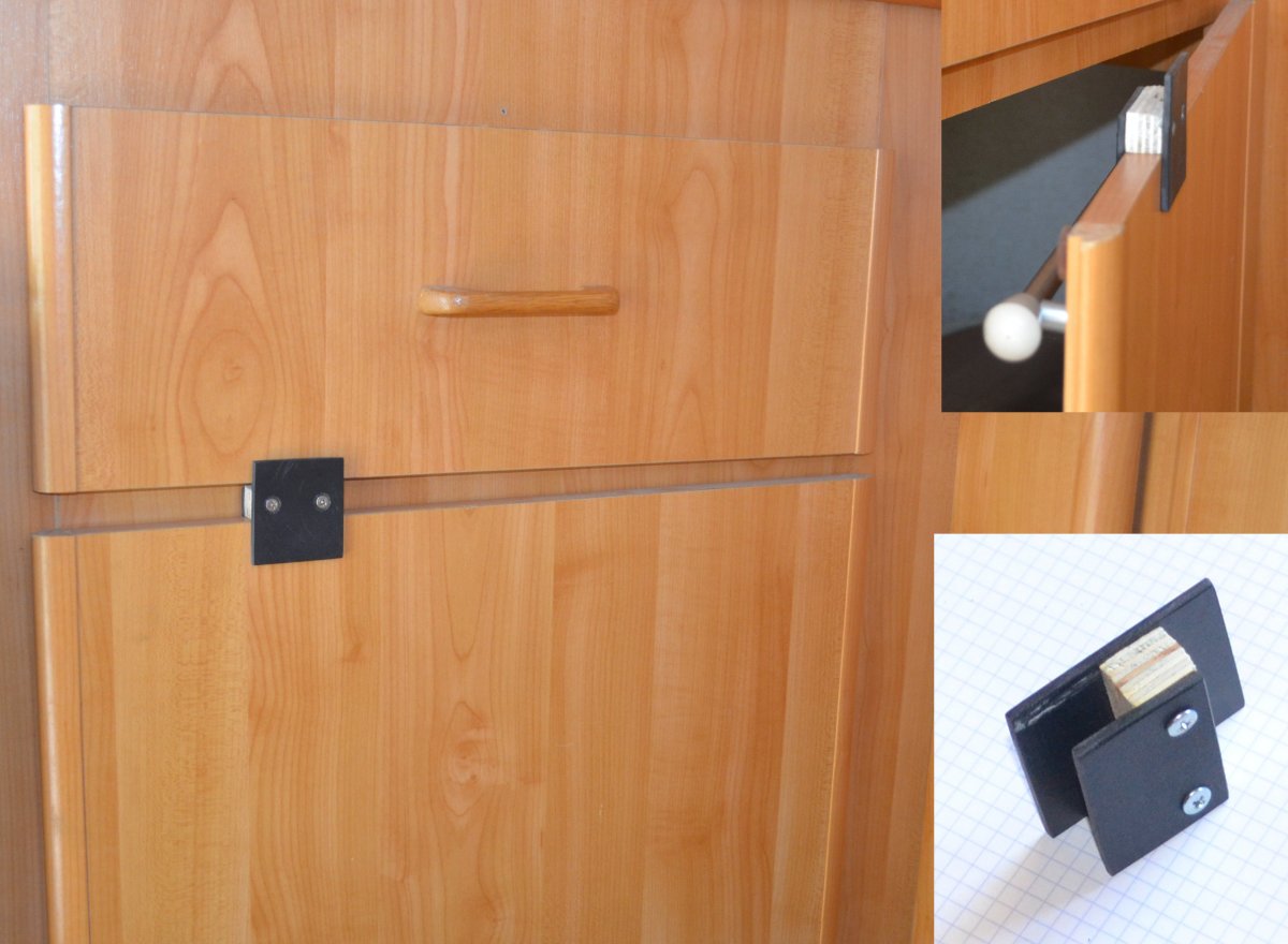

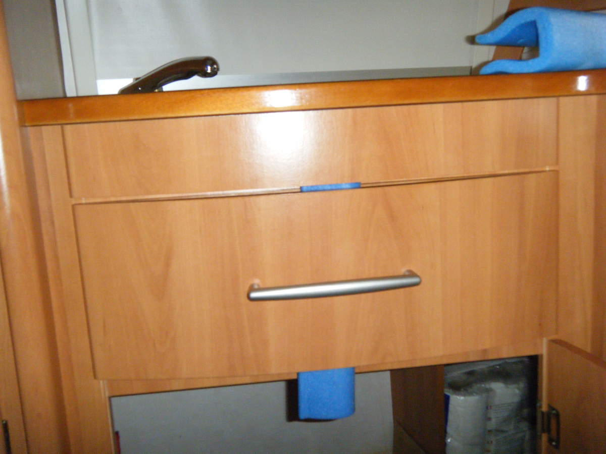

Un autre système de blocage ???? que l’on aperçoit sur les extérieurs du tiroir, mais aussi sur la plaque de fermeture du coin cuisine
En ce qui me concerne voici ma solution (pour des meubles depuis fin 2005/début 2006) sans modification et que j’applique depuis maintenant plus de deux ans
Avant chaque départ après avoir verrouillé le frigo, j’ouvre la porte sous l’évier, puis je glisse vers le haut du meuble(en forçant légèrement) un morceau d’une longueur (35-40 cm environ) de mousse isolante polyéthylène dans la fente entre la partie arrondi et le plat de la façade du tiroir et ce jusque sous le bandeau supérieur qui lui aussi est arrondi ,ensuite je referme la porte et a partir de ce moment, le tiroir ne peu plus s’ouvrir durant le trajet ,une fois arrivé a destination… je retire ce morceau de mousse vers le bas ,cela m’a pris 10-20 secondes.
Tiroir 7.jpg (14.4 Kio) Vu 20891 fois
Tiroir et porte du meuble sous évier 8.jpg (20.55 Kio) Vu 20891 fois
Voilà c'était ma petite expérience que j'ai voulu vous communiquer ,bien sur çà ne retire en rien le super montage de Binbin pour verrouiller nos fameux tiroirs récalcitrant.

Re: Verrouillage tiroir cuisine
Bonjour :hello:
Plus haut sur ce post j'avais écrit
…voici ma solution (pour des meubles aux formes arrondi, depuis fin 2005/début 2006) sans modification…
Aujourd'hui j’ai pris le temps de prendre quelques : Photo : , voici le verrouillage en images, avec simplement un morceau de profilé mousses en U pour protection.
Amicalement : Sun :
Yv
