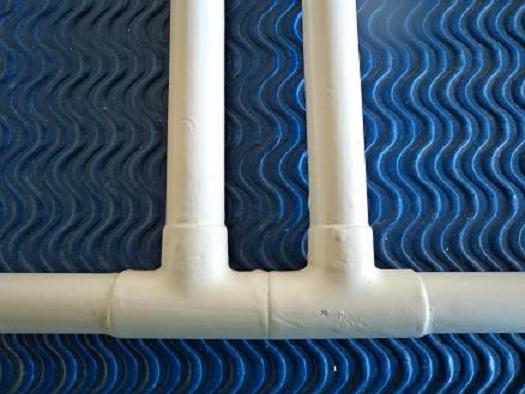

j'ai fabriqué un support de télévision sans perçage et orientable au pied du lit de notre Eriba 430.
Nous nous préparons pour notre première sortie de l' année je vous met des photos du support television.

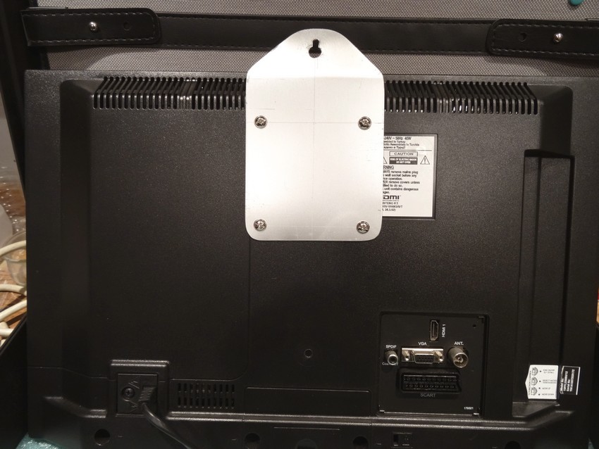

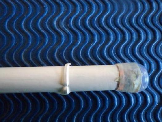

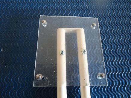

J'ai utilisé du tube cuivre 14/16, 2 Têt de 16, 2 embouts pour pieds de chaise de 16, 1 ressort et un bous de plexiglas.
Le ressort est utilisé pour maintenir une pression et il est tenus dans le tube par une goupille.
Aux extrémités les embouts de pieds de chaise servent pour ne pas rayer le meuble et sont antidérapant.
Les tubes sont soudé a l’étain.
Pour une bonne tenue j'ai mis une cale pour maintenir l'ensemble dans les glissières des rideaux

Très bien, mais attention ! Le plexiglass s'il n'est pas très épais peut être fragile et casser au niveau de percement. C'est juste mon avis ... :ange:
