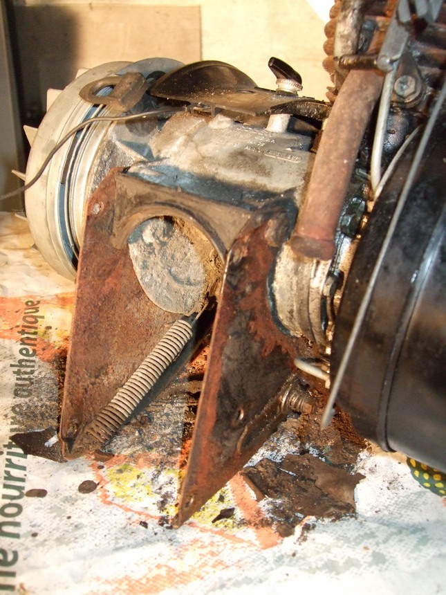

Première photo : état du Solex avant restauration...

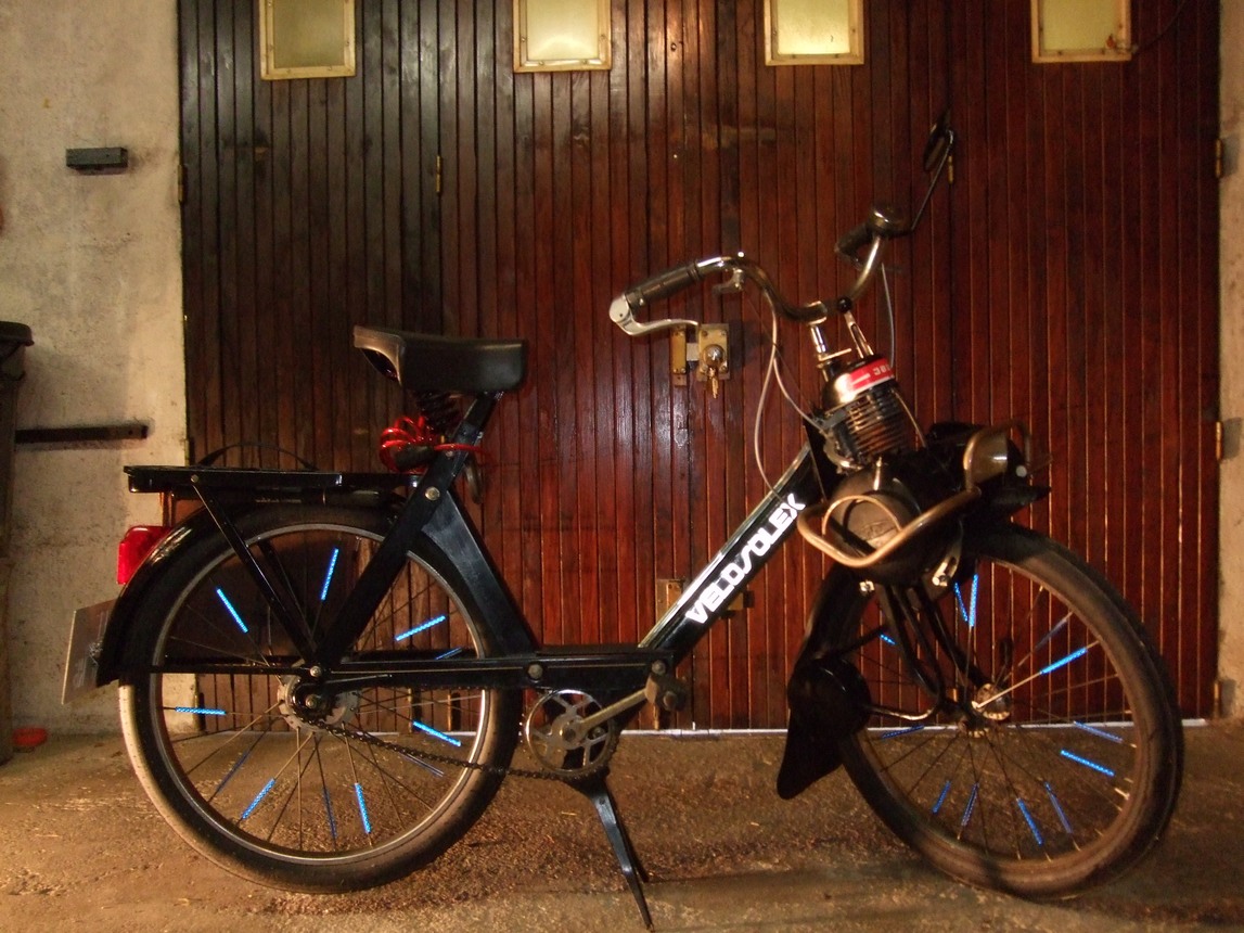

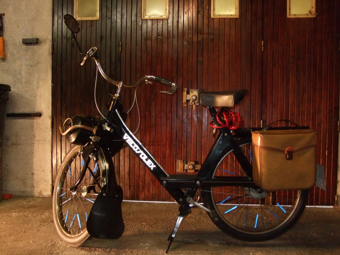

Deuxième et troisième photo : état du Solex après restauration.
Etat initial.JPG (188.37 Kio) Vu 11287 fois
