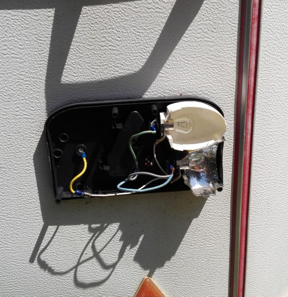

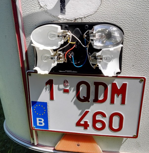

- capture-eriba-Arr-gauche.jpg (117.23 Kio) Vu 15357 fois
- capture-eriba-Arr-droit.jpg (131.98 Kio) Vu 15357 fois

Sur la photo de mes feux côté gauche, pour être sûr et certain, j'ai bien :
en haut à gauche le cligno, en bas à gauche le feu de position, en haut à droite l'Ab et en bas à droite ce qui est censé éclairer ma plaque. Nonobstant, la coque en plastoque de cette ampoule ne devrait-elle pas avoir une découpe dans le bas pour laisser passer la lumière vers la plaque ?
Merci de vos lumières !!!

tes feux n'étant pas du tout d'origine , l'installateur aura pas acheté le bon avec éclairage de plaque
il faudrait en rajouter 1 car c'est obligatoire ; une petite bande led collée sous le feux par exemple ...
pour la masse met ce que tu as sous la main , du 2,5 sera mieux bien sur

à deux ça va plus vite.
tu as un multimètre?
fred
fred
- lolofay
- Messages : 1505
- prénom : laurent
- Localisation : sillans 38
Re: Help urgence
Ah mince la tuile ! tu dois partir le 16 !
as tu testé ta voiture avec une autre remorque ? caravane ?
je crois que tu as des portes ampoules à 2 filaments pour les veilleuses / stop ; les ampoules ne sont pas inversées ? câblages etc ?
on croise les doigts ...
Re: Help urgence
Si tu galère trop, va voir un électricien auto. Faut pas gâcher vos vacances avec ça.
- Messages : 6796
Re: Help urgence
Pourquoi se prendre le choux avec des feux de recul et de brouillard........ Clignotants, stop et feux de route.. c'est la réglementation pour du matériel de 30 ans et puis c'est tout
. Sortant caravane.. feu droit: clignotant vert, stop rouge, feu arrière brun. Feu gauche: éclairage plaque+ feu arrière noir, stop rouge, clignotant jaune. Pour toute les caravanes d'avant 86...
Désolé
pas trop vu le post avant!
Bonnes vacances
Désolé
Bonnes vacances
