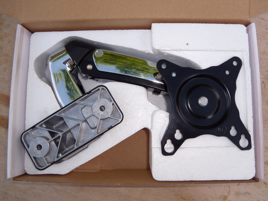

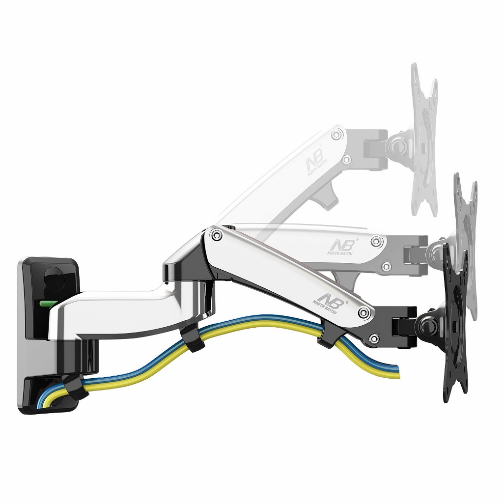

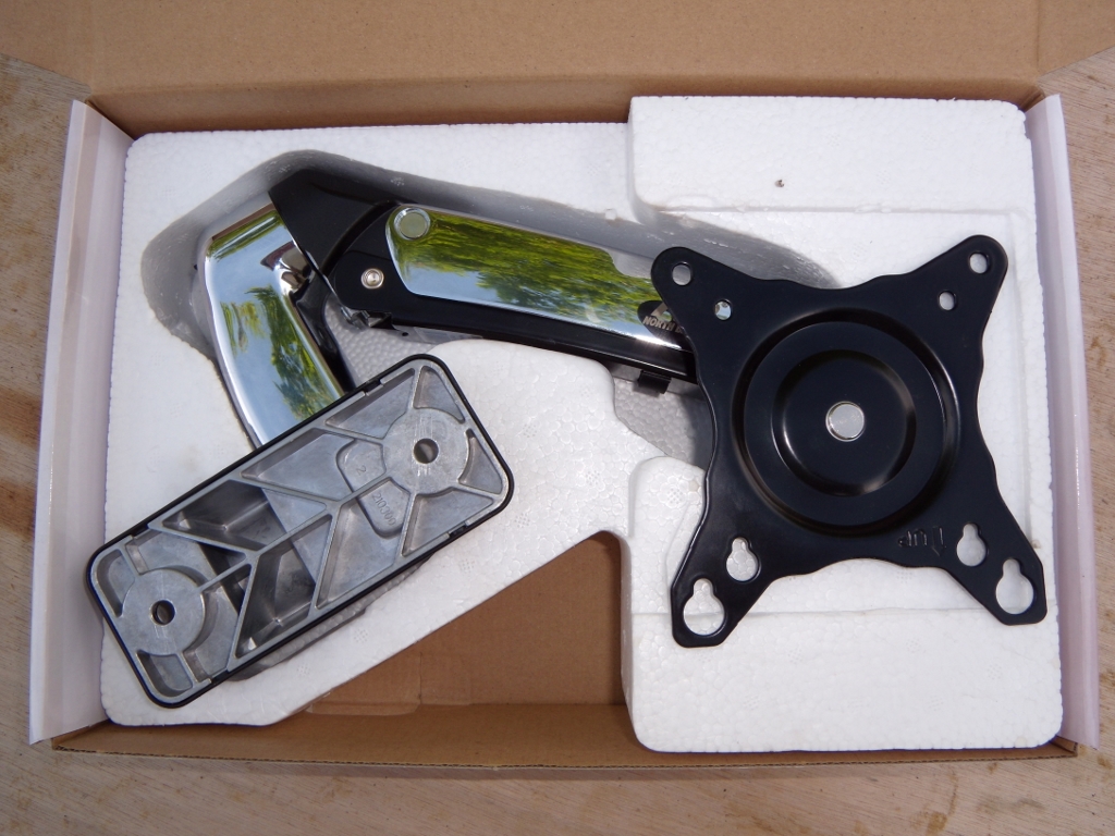

Lundi ,j'ai commandé ce support télé ( 43-68 cm de diagonale ) avec ressort à gaz ,livraison prévue demain jeudi
71oOvq-gwAL__SL1500_ (993x1024).jpg (176.57 Kio) Vu 8822 fois
81AaafSFXOL__SL1500_ (1024x1024).jpg (217.54 Kio) Vu 8822 fois
81h79WmME5L__SL1500_ (1024x1024).jpg (328.33 Kio) Vu 8822 fois
une ou deux : Photo : "une fois" installé dans : eriba :

Avent la première sortie de la saison quelques petits aménagements à la résidence secondaire sur roues
Pose d'un support télé (dans une 310 pas de meuble télé)
Modification des luminaires
Remplacement du thermostat mécanique de l'Ultraheat par un thermostat électronique avec sonde intérieure et extérieure
DSCN0203 (1024x768).jpg (556.79 Kio) Vu 8336 fois

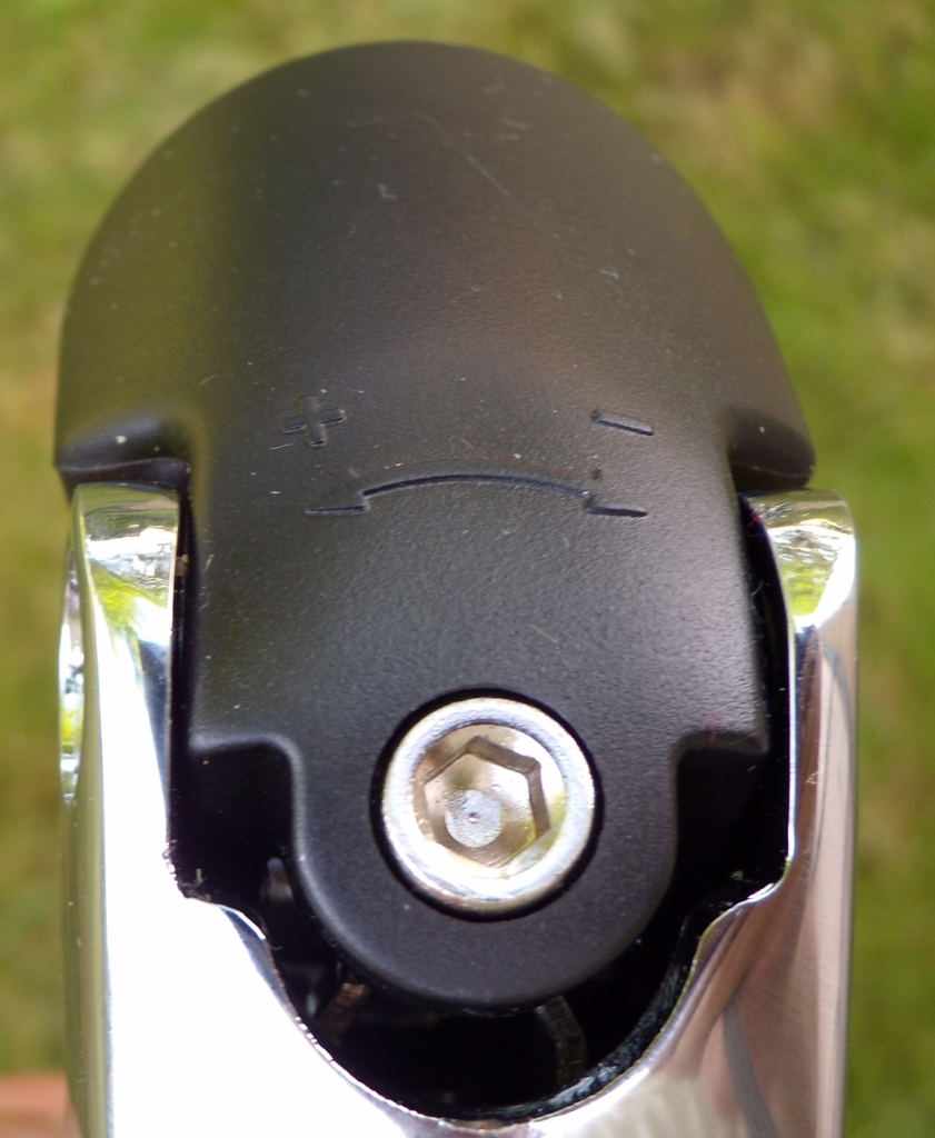

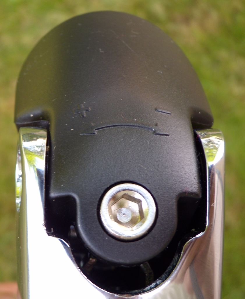

Réglage du ressort à gaz en fonction du poids du TV
DSCN0206 (841x1024).jpg (544.81 Kio) Vu 8336 fois

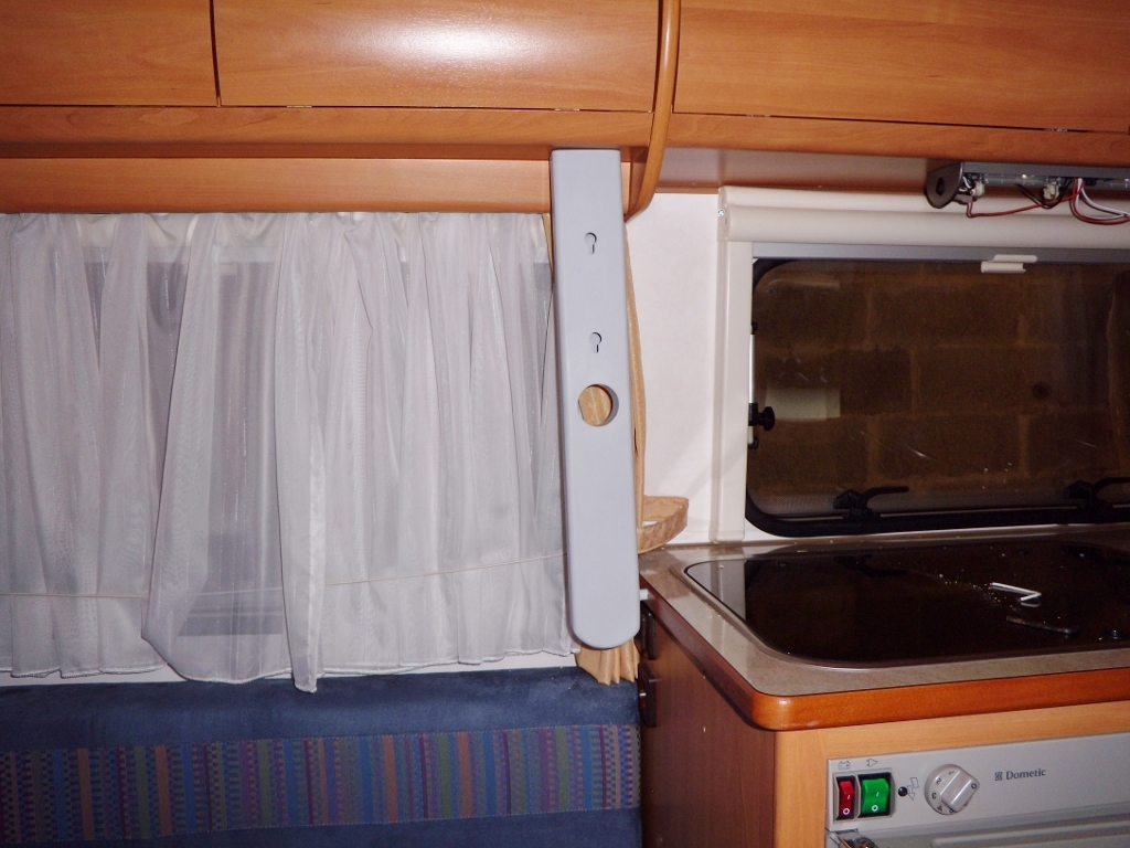

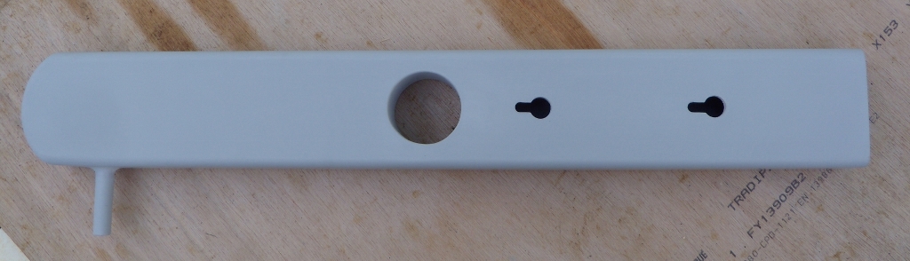

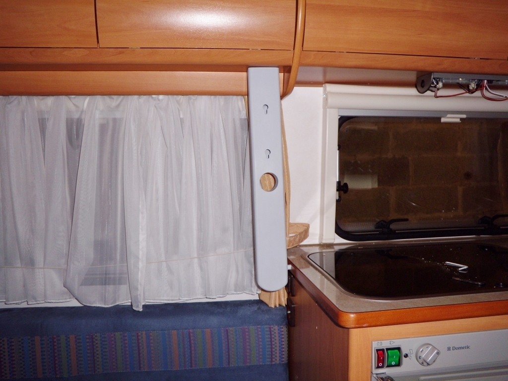

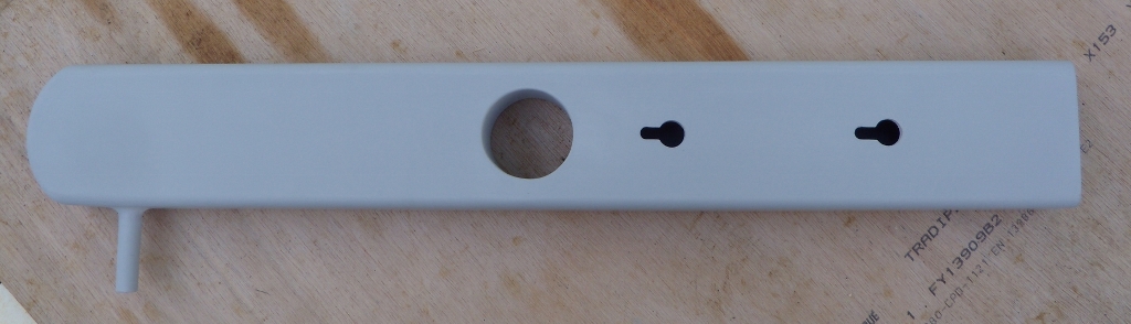

Pour fixer le support tv (fabrication maison) pas encore peint juste une couche d'apprêt
DSCN0199 (1024x294).jpg (251.87 Kio) Vu 8336 fois
Le tv se déportera complètement à gauche pour faire la cuisine ou position nuit ( pour regarder la télé dans le lit) :happy1:

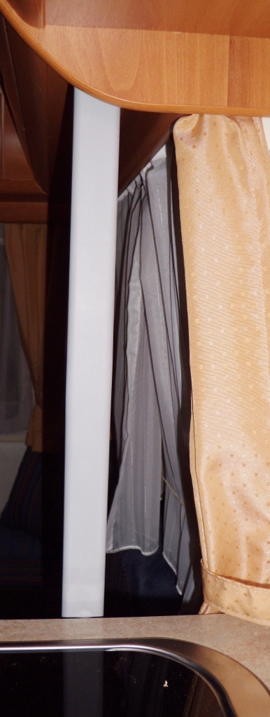

Pose d'un support télé dans une : eriba : 310 GT
_DSC1240 (678x1024).jpg (398.72 Kio) Vu 7986 fois
_DSC1230 (678x1024).jpg (420.74 Kio) Vu 7986 fois
DSCN0250 (1024x729).jpg (539.79 Kio) Vu 7970 fois
Pour regarder la télé dans le lit
_DSC1255 (1024x678).jpg (370.73 Kio) Vu 7986 fois
Pour regarder la télé de la dinette avant
_DSC1259 (1024x678).jpg (442.78 Kio) Vu 7986 fois
A+ JC :happy1:

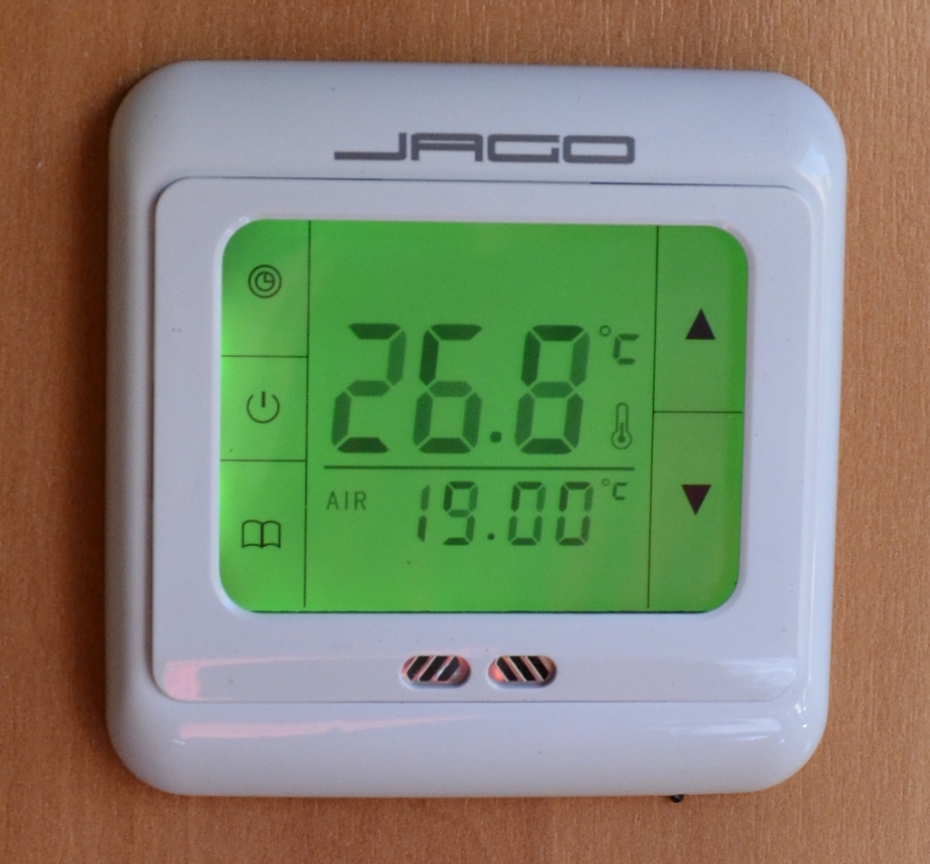

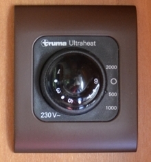

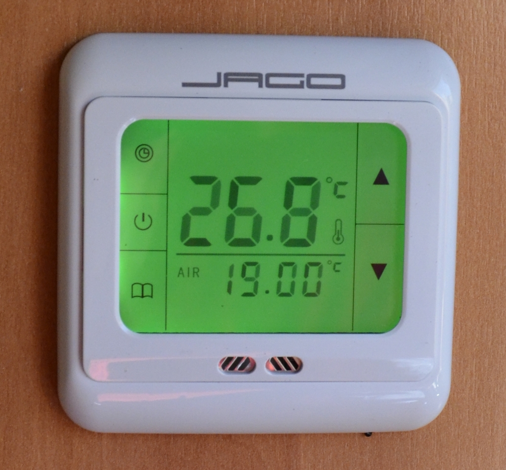

Remplacement du thermostat mécanique de L'Ultraheat par un thermostat électronique
Le thermostat d'origine
_DSC1268 (678x1024).jpg (92.34 Kio) Vu 7892 fois
Le nouveau électronique
_DSC1263 (1024x951).jpg (610.11 Kio) Vu 7892 fois
Le trumavent (ventilation du chauffage) est branché sur le thermostat avec L'Ultraheat, quand le chauffage se coupe entre deux cycles de chauffe le trumavent s'arrête aussi ( silence total)
26.8 dans :L' : eriba : à l 'ombre sous un énorme acacia 10h du matin
A+ :happy1:

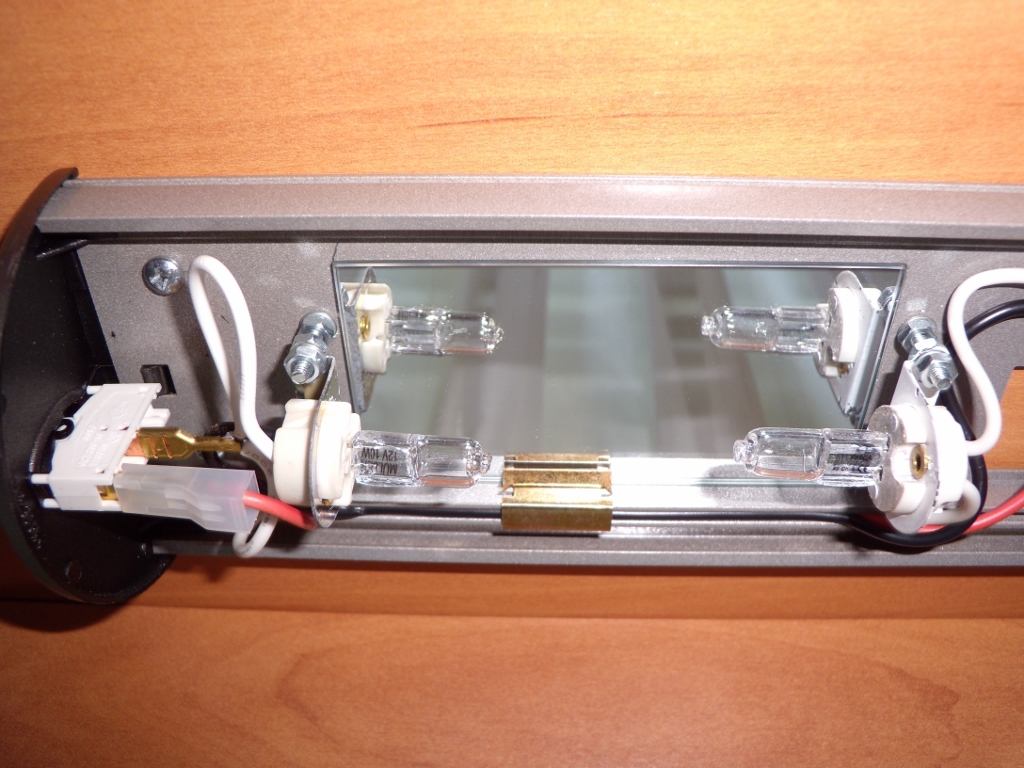

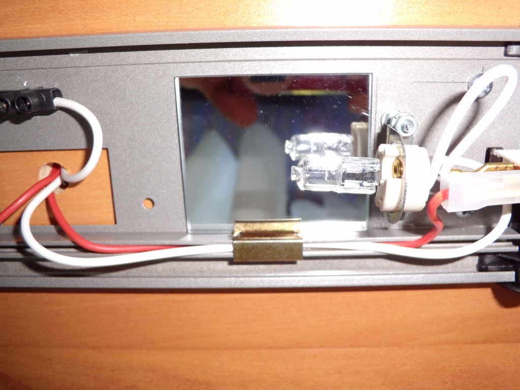

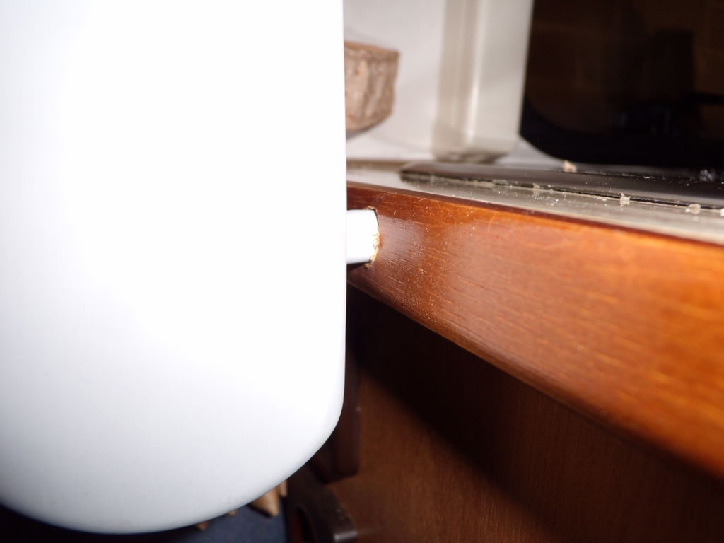

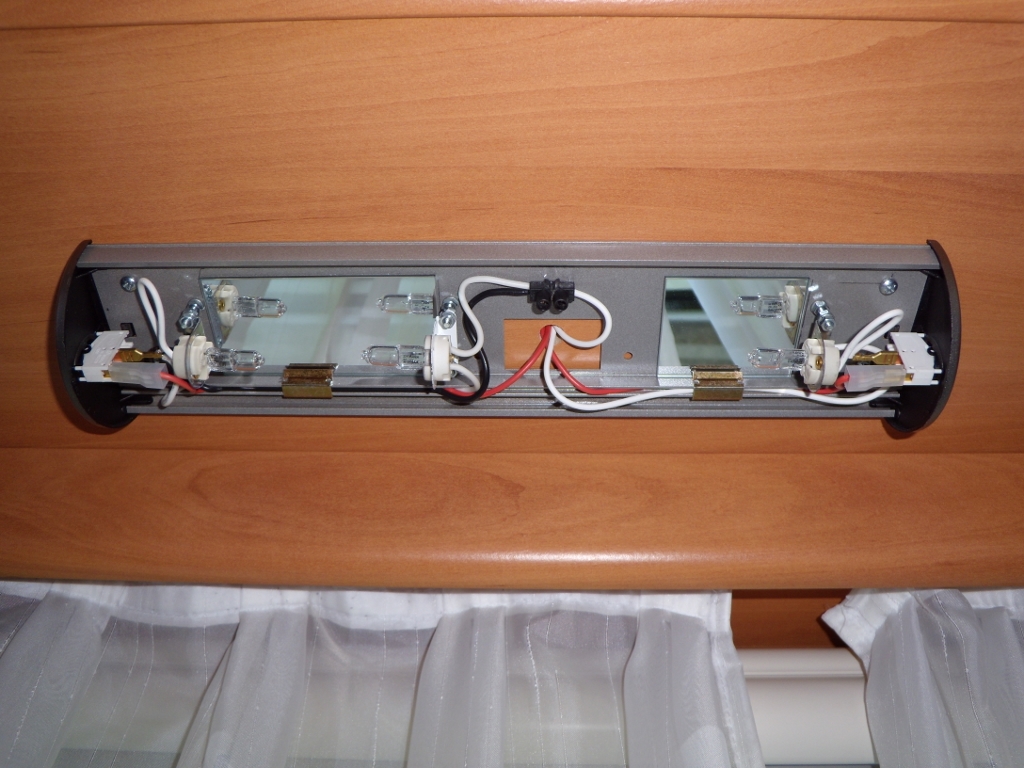

Modification des luminaires (origine 2 ampoules de 10W sans les déflecteurs)
Inter de gauche 20W (ampoules de 10+10W déflecteur découpé dans un miroir , polir la tranche et les arrêtes pour éviter les coupures)
DSCN0239 (1024x768).jpg (587.64 Kio) Vu 7870 fois
inter droite 5w (ampoule de 5W)
DSCN0240 (1024x768).jpg (560.01 Kio) Vu 7870 fois
DSCN0238 (1024x768).jpg (557.79 Kio) Vu 7870 fois
Modifié en dernier par Marmotte86 le mer. 21 sept. 2016 23:07, modifié 2 fois.
