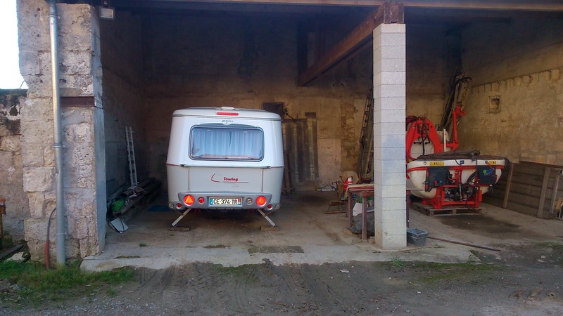

Ça y est, je viens d'hiverner la Troll !

A l'abri sur 3 cotés.
DSC_1526 (Copier).jpg (99.8 Kio) Vu 56223 fois

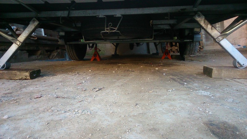

essieu sur cale = repos des pneus ainsi que des caoutchouc de suspension.
DSC_1528 (Copier).jpg (110.78 Kio) Vu 56223 fois

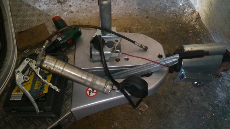

Graissage de la flèche sans oublier l'axe du frein à mains. Hein Landeriba !
DSC_1529 (Copier).jpg (97.53 Kio) Vu 56223 fois

Fais attention, si vent régulier dans ton abri, la bâche et les fils tendeurs peuvent par frottement abîmer la belle peinture :roll:, moi j'ai mis des draps, je pense que le coton est moins agressif :idea: , qu'est-ce qu'on fait pas pour sa douce :flow:

Elle a un peu un air penché ta Troll.....surtout du côté droit.. bon d'accord c'est la mode. :malin1: :malin1: :malin1: C'est quoi à côté, un bateau?????
Messages : 21385
Re: Le meilleur hivernage.
Distributeur d'engrais, semoir ??
Messages : 12233
la petite échelle à gauche de la cara, fais attention qu'elle ne tombe pas sur elle :roll:, ces pas mes oignons, mais! je l'aime bien cette coquille ;-)
Merki pour l'échelle, elle est accrochée au mur et à coté, c'est un pulvérisateur et sa cuve avant .
Oui elle penche du coté droit, normal, le ciment centenaire penche lui aussi ! !

Petit plus , j'enlève les roues , baisse la pression à 2 bars , les ranges à plat .Cdlt
Michel, tu as simplement raison et ça m'énerve que tu aies raison ! ! :mdr1: :mdr1:
Je fais juste le contraire.......je gonfle les pneus à 3 kg 5 et je déplace la cara de 50 cm tous les mois ;-)

T'as un sacré garage.... en longueur :happy1: :happy1: :happy1:
