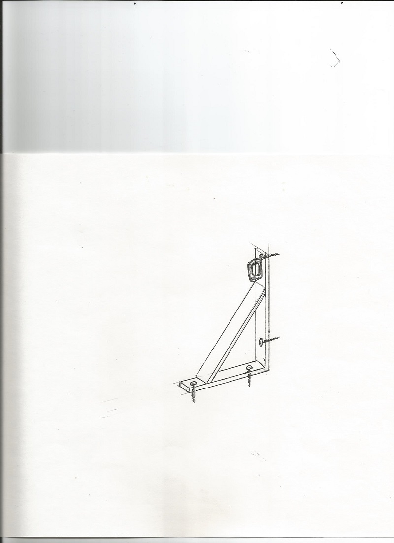

Pour en revenir à ta question, cela faisait un moment que je voulais réaliser ce système pour manœuvrer une remorque à bateau, et ton post m'a fait déclencher !
J'ai acheté à un camion d'outillage qui passait vers chez moi un treuil manuel 500 kg (26€) et une boule à visser (12€), j'ai la ferraille pour le faire, à suivre...
Pour pouvoir hisser ta caravane jusqu'à sa place, il te faudrait installer un point d'ancrage au fond du garage.
Tu peux sceller un anneau dans le mur à 40 cm de haut, mais j'ai peur de l'arrachement.
Sinon tu peux réaliser ou faire fabriquer une équerre renforcée en fer plat ou en cornière assez épaisse avec un bel anneau soudé, fixée au sol et dans le mur par scellement chimique avec tiges filetées : là tu es tranquille, tu pourra tirer fort !!!
Un petit dessin pour me faire mieux comprendre :
