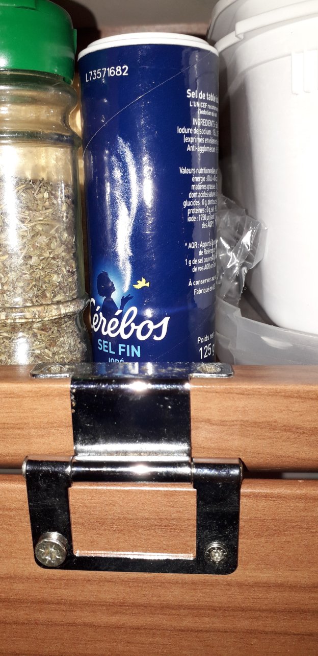

bonsoir,
nous avons une eriba triton 430 silver edition de juin 2016
au bout d'un an les charnières intérieures de la porte et des placards sont oxydés
d'autres parmi vous ont ils eu des problèmes?
des idées de solution?
nous avons contacté le magasin où elle a été achetée mais rien pour l'instant.
merci d'avance

- exemple de charnière oxydée
- IMG_8823 2.jpg (113.02 Kio) Vu 25103 fois

Nous, on a remarqué que celles qui rouillaient étaient celles où l'on mettait le sel, depuis nous avons changé de place la salière !!

T'as changé de place au sel pour tenter de toutes les rouiller uniformément ?

Voilà exactement ce qu'il ne faut pas faire....... A mettre loin des charnières, maintenant nous il est dans le placard sous évier.

Remplis tes trous avec une colle à bois blanche (vinylique) mais y une allumette pour combler et visse ta charnière.
Pour les vis j'en parle là
viewtopic.php?f=32&t=8206&p=112911&hili ... nq#p112911
Vérifies tes vis de charnières et au besoin changes par des TROIS et DEMI / VINGT CINQ pour la partie dormant et TROIS ET DEMI / DOUZE pour la partie ouvrant, portes et placards, c'est plus mieux bien.
Tu pourrais mettre du sikaflex 221 dans les trous mais au risque de ne pas pouvoir les retirer pour une raison X

Lors du remplacement des charnieres pour causes d’oxydation le concessionnaire a tout simplement dévissé les anciennes et révissé la nouvelle depuis rien n’à bougé.
Si rien n’à forcé je laisserai comme cela

Je suis étonné que le concessionnaire ne fasse pas le boulot ! !
C'est pourtant son travail
En 2016 le concessionnaire Eriba a changé les charnière sur la 530 de 2012, en garantie. voir là:
viewtopic.php?p=168472#p168472
Ce qui ne m'a pas empêché de les refaire en 2019 !

Merci à tous de vos réponses mais c'est quand même anormal que toutes mes charnières soient oxydées en 2 ans et demi ! Hymer/Eriba a été réactif mais il doit connaître ce problème.
Cordialement.
Patt
Cordialement.
Patt

Charnières de 540 2009 . Pas d'oxydation, juste un resserrage à l'occasion. Vis de porte de toilettes à changer, plus longues, un peu plus grosses. Faut dire que la porte s'est ouverte plusieurs fois en roulant. Même après réglage du verrouillage. Donc ajout d'un verrou, plus de problème !
Pour la rouille de vos charnières, un peu de Rustol peut faire l'affaire aussi.
Pour les vis qui ne tiennent plus on peut aussi mettre un morceau de collier Colson .

Attention quand même à ce que la tête de vis, plus grosse, ne dépasse pas trop de son logement, car lors de la fermeture, sa copine d'en face viendra forcer dessus.....

Chef, sur ta photo il n'y a aucun risque, la partie amovible reste en applique, pas contre le chant ferré.
