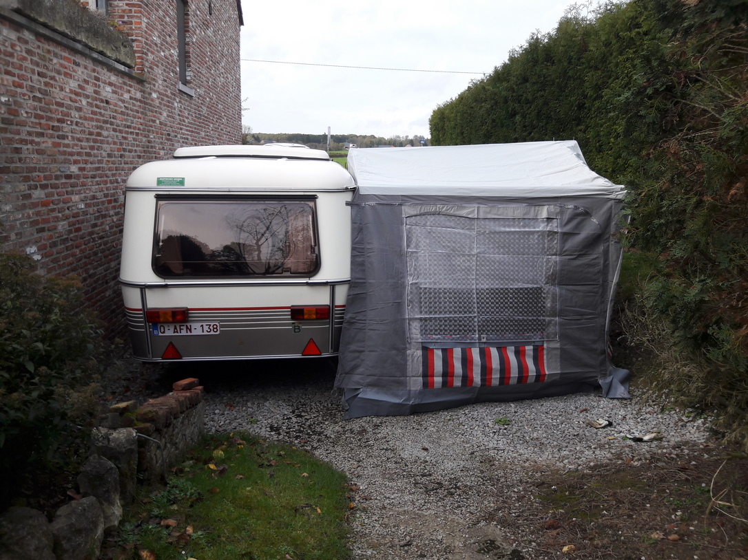

Voici notre auvent livré avec notre caravane, il est presque neuf, les anciens proprios ne l'ont apparemment jamais utilisé.
Nous avons eu un mal de fou pour glisser le jonc (8mm dia) dans le rail, d’ailleurs à ce propos avez-vous un truc pour faciliter le glissement
Marque Columbus, un fameux mikado à construire LOL.

Le plus simple, sous la main et pas cher, du savon !! c'est valable, pour les tiroirs et les vis à bois.

c'est ce que nous avons fait au bout de 10min d'essai, liquide vaisselle dans le rail et sur le jonc.

Aussi, l'avantage du savon ça reste plus longtemps (moins facile à appliquer je te l'accorde), exemple ; tiroirs de meubles, après c'est le truc du menuisier ;-) :]

Marche bien aussi silicone en aérosol ou PTFE (téflon) en aérosol, de temps temps en vente chez l'idole !!!
Se trouve aussi chez les marchands de vélos et G.S.B.

Pareil le PTFE alias graisse sèche c'est magique pour les charnières...ne prend pas la poussière.
