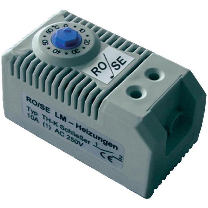

Bonjour.Du coup je ne comprends plus rien!! :hurt1: :mdr1: Alors en cherchant thermostat pour ventilaleur d'ordi, j'ai vu çà en photo.C'est pas mieux adapté???Cdlt
http://www.conrad.fr/ce/fr/product/1858 ... ggest=true

ton thermostat ne convient pas car il n'a pas de sonde déportée, c'est un appareil prévu pour être posé à l'intérieur de l'installation à commander ( armoire de ventilation, clim etc...)
Modifié en dernier par oscar le mer. 9 avr. 2014 14:32, modifié 1 fois.

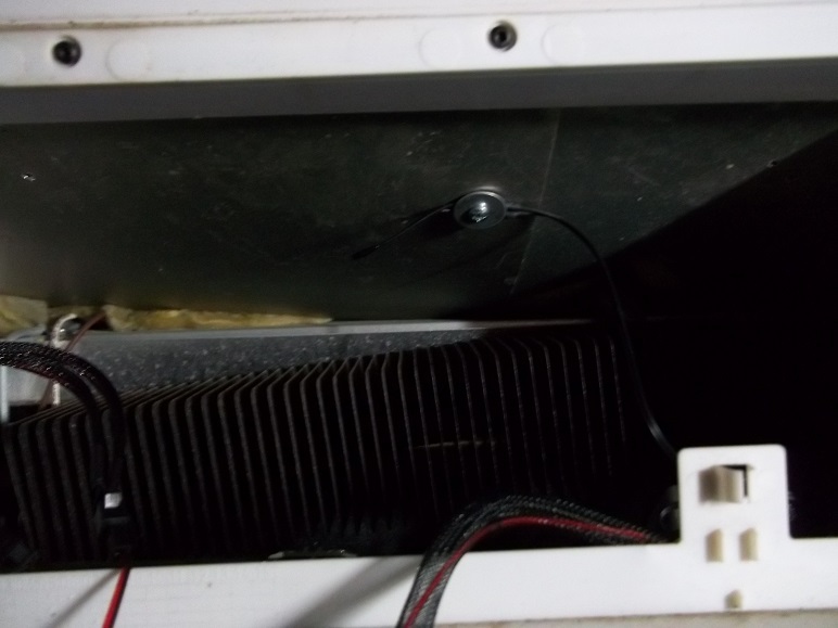

Achat de ventilos pour la nouvelle cagouille . Idéalement où placer la sonde ? Cdlt
Re: Ventillo de frigo
dans l" : eriba : :mdr1: :mdr1:
moi je l"ai mis au milieu derrière ,et aucun soucis depuis quatre an et bien du froid
Messages : 3655
Merci ,c'était mon idée , pas trop dans le fond , trop chaud , pas au bord ,trop frais , donc au milieu , tiède :mdr1: :mdr1: .Cdlt

Sonde mise en place , au milieu du centre :-/ Cdlt
c'est très précis le milieu du centre,Michel tu n'est pas arriver a le mettre au centre du milieu ? :mdr1:

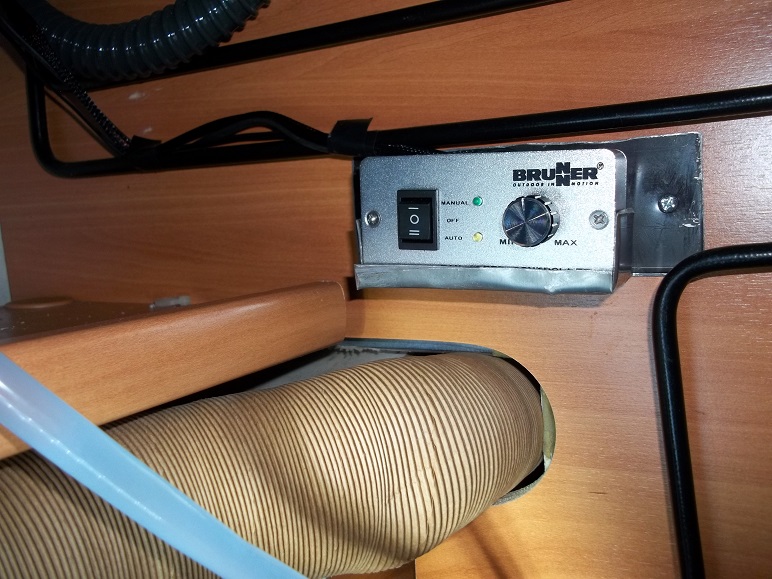

voici les données du mien ici
La vitesse est fixe avant 32°C puis varie en fonction de la température entre 32°C et 38°C et est en grande vitesse après 38°C. Ce n'est pas réglable.
Messages : 3655
oui oui réglable . Je sais il est pas horizontal mais quand je dois me plier en quatre , je ne le suis pas non plus !! :mdr1: Mais vu l'emplacement , il gêne personne .Cdlt
