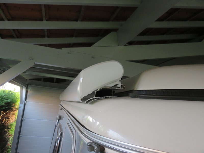

Je n'ai pas de concession à t'indiquer mais un conseil pour monter ton store : le monter sur rail comme le montrent les photos du sujet suivant :
http://www.forumeribatouring.com/viewto ... =31&t=9118
Le rail est vendu en longueur 4m et est recoupé à la bonne longueur au moment de la pose. Pourquoi un montage sur rail ? Tout d'abord, nombreux sont les membres du forum qui se plaignent de fuites le long de la caisse avec un montage sur pattes ce qui ne peut arriver avec un montage sur rail. Ensuite certains membres du forum souhaitent pouvoir monter un auvent en cas de camping stationnaire de longue durée. La pose sur rail laisse libre le rail d'auvent pour la pose d'un auvent

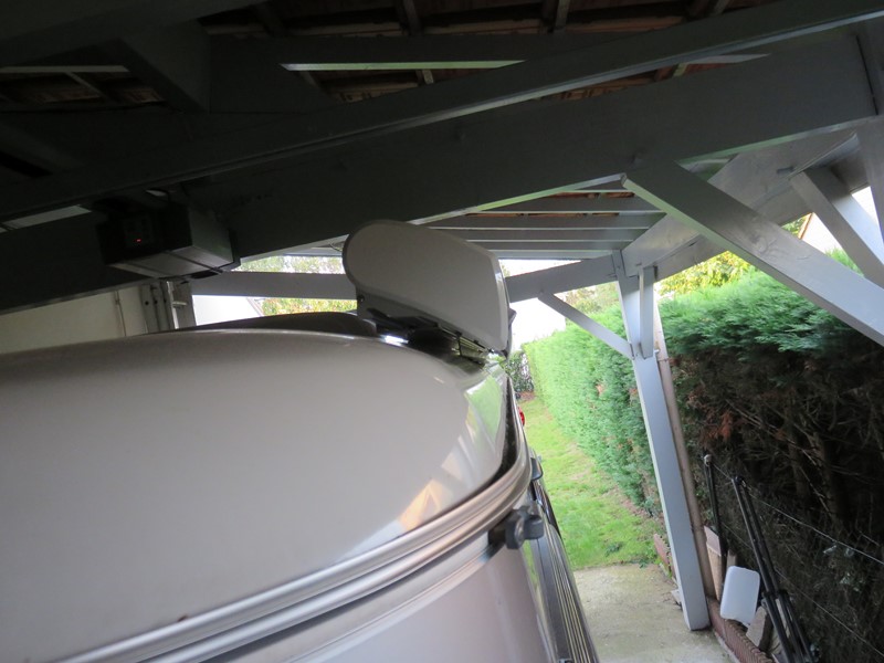

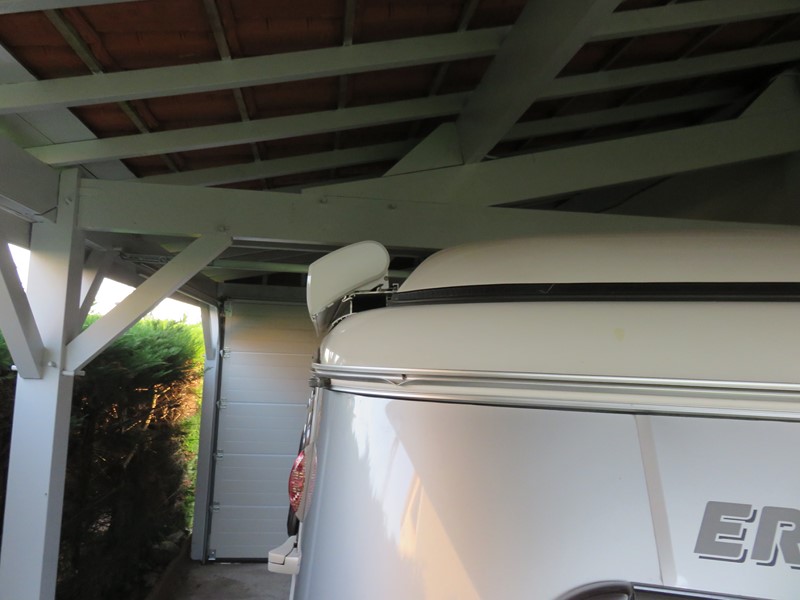

Re: Concession sérieuse pour montage store.
+1
Tout à fait d'accord
Voici le modèle installé sur notre
- IMG_5710 (Copier).JPG (84.25 Kio) Vu 3780 fois
- IMG_5711 (Copier).JPG (76.37 Kio) Vu 3780 fois
- IMG_5713 (Copier).JPG (95.08 Kio) Vu 3780 fois
