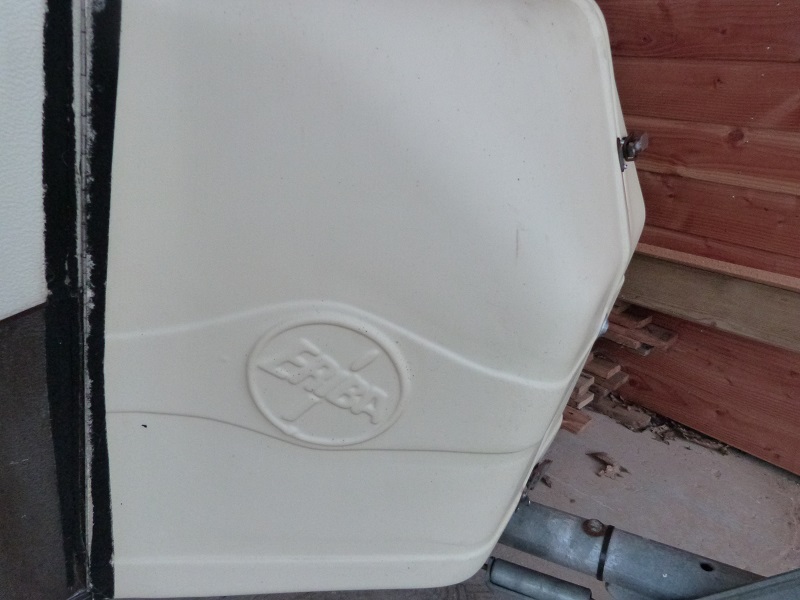

Voici donc des photos du coffre à gaz de Baba, spécial 1985, qui visiblement est une rareté.
J'aimerais bien changer les attaches du coffre (ce qui permet de le fermer) elles sont rouillées. Savez-vous où est-ce que je peux en trouver ?
A propos de gaz, dois-je utiliser que du propane ou puis-je utiliser du butane ?

:flow: Peut être essayer d'utiliser un produit pour neutraliser la rouille et ensuite traiter avec une peinture spéciale anti- rouille (si elles fonctionnent encore)
utiliser du propane, surtout si vous faites de la montagne (comme c'est notre cas) il ne gèle qu'à partir de - 44° pour 0° butane

Effectivement, je peux essayer de traiter la rouille mais je les trouve un peu lâche (la fermeture n'est pas franche). Je vais y réfléchir !
Si le butane gèle à 0°, nous avons de la marge :mrgreen: , nous aimons la montagne en caravane mais plutôt l'été. D'ailleurs, nous n'avons pas de chauffage dans notre : eriba : .

Utilises ceci pour derouiller c'est juste magique
Ensuite tu tords légèrement les crochets et ils bloqueront comme en 1985 :coeur: : eriba :
Verifies bien ton detendeur si tous les elements de securité supportent le propane (plus adapté)

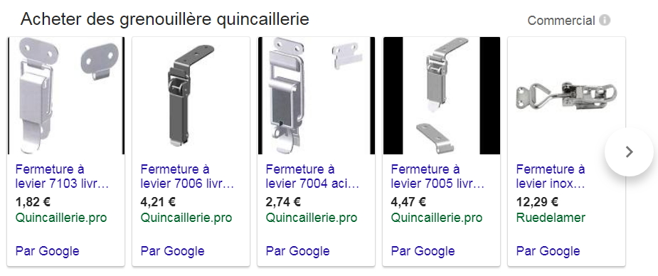

Dans toutes les bonnes "crèmeries" :hehe: :google: est ton ami ;-) pour info, la fermeture que tu cherches s'appelle un grenouillère
grenouiillère quncaillerie.jpg (163.23 Kio) Vu 11904 fois
Et en cherchant un peu, tu en trouveras en inox et en cherchant encore un peu plus, tu en trouveras avec une serrure intégrée, le Nirvana :mdr2:

La classe :amen:

De préférence achète des réglables en longueur pour la tension de fermeture ..Cdlt

Je pense que je vais d'abord essayer de les retaper (méthode Damien).
