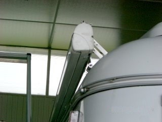

Bonjour à tous, :)
Voici mon souci, est-il possible de faire monter un store sur une Puck sans condamner le rail du auvent?
Je voudrais pouvoir utiliser le store en transit ou week-end et ensuite pouvoir installer normalement le auvent arrivé à destination.
Si oui, pourriez-vous me faire remonter vos expériences et conseils.
Merci d' avance ;-)
Couché dans l' herbe, on est plus près de la nature!
Messages : 21319
Re: Store pour puck gt 120
Avec des fixations sur le toit
store gege4.JPG (33.67 Kio) Vu 5497 fois
Il en existe de plusieurs sortes!!! Boulhaya a un profilé collé qui fait la longueur du store.
Les Comtois aussi sur une Superpuck

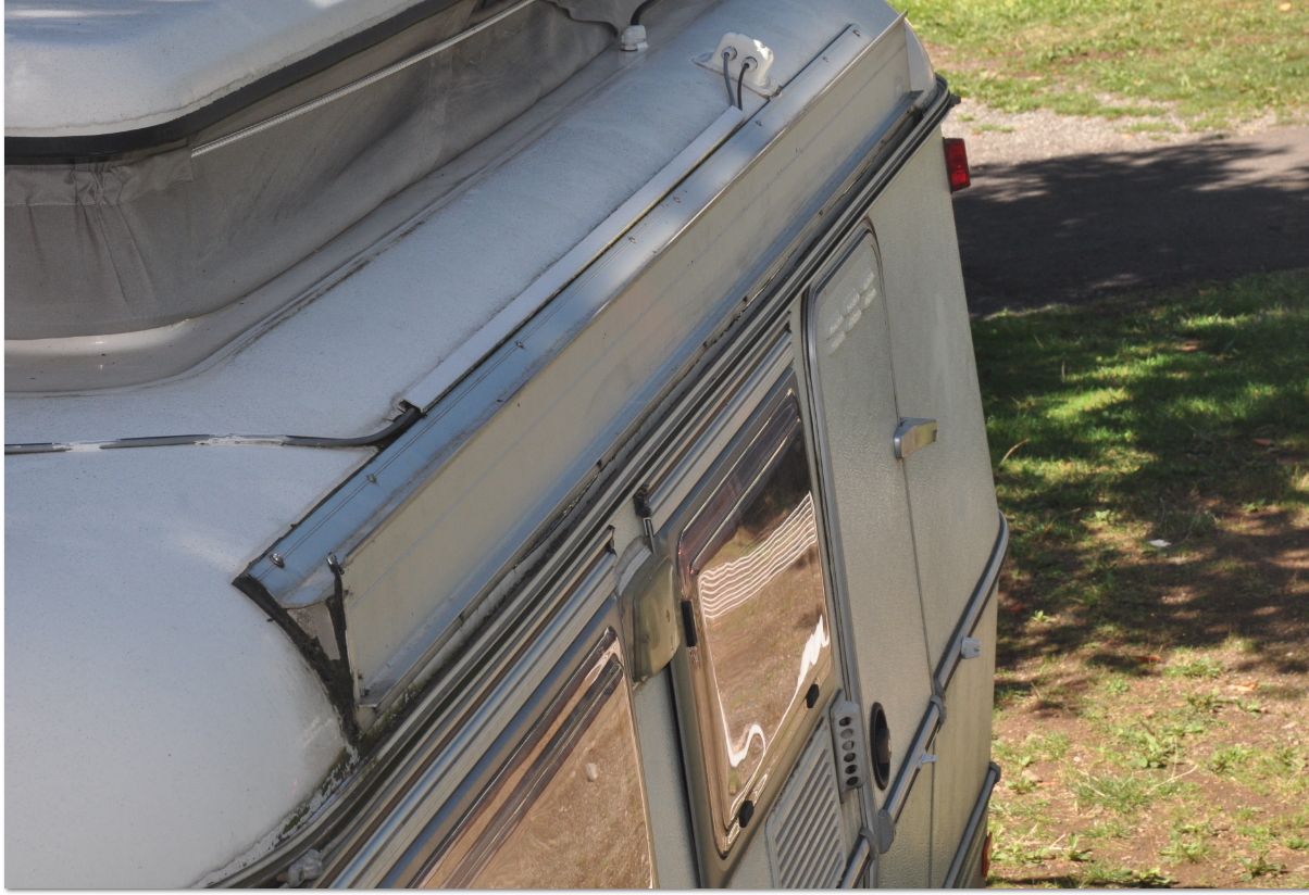

ou sur un rail collé sur la longueur toit comme ceci
Le rail est collé au dessus du rail d'auvent. Ainsi pas de fuites pendant l'utilisation du store sous la pluie et rail d'auvent libre pour montage d'un auvent.

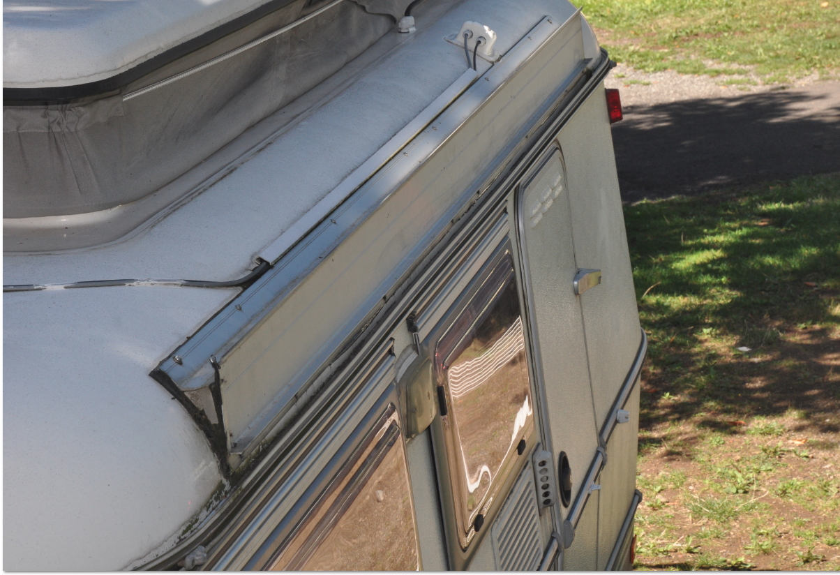

Une autre que vient d'acheter "Graine de l'ain" avec store sur le toit :super:
