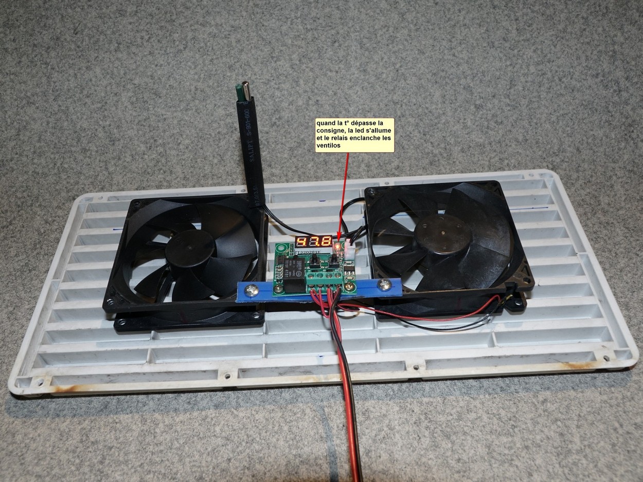

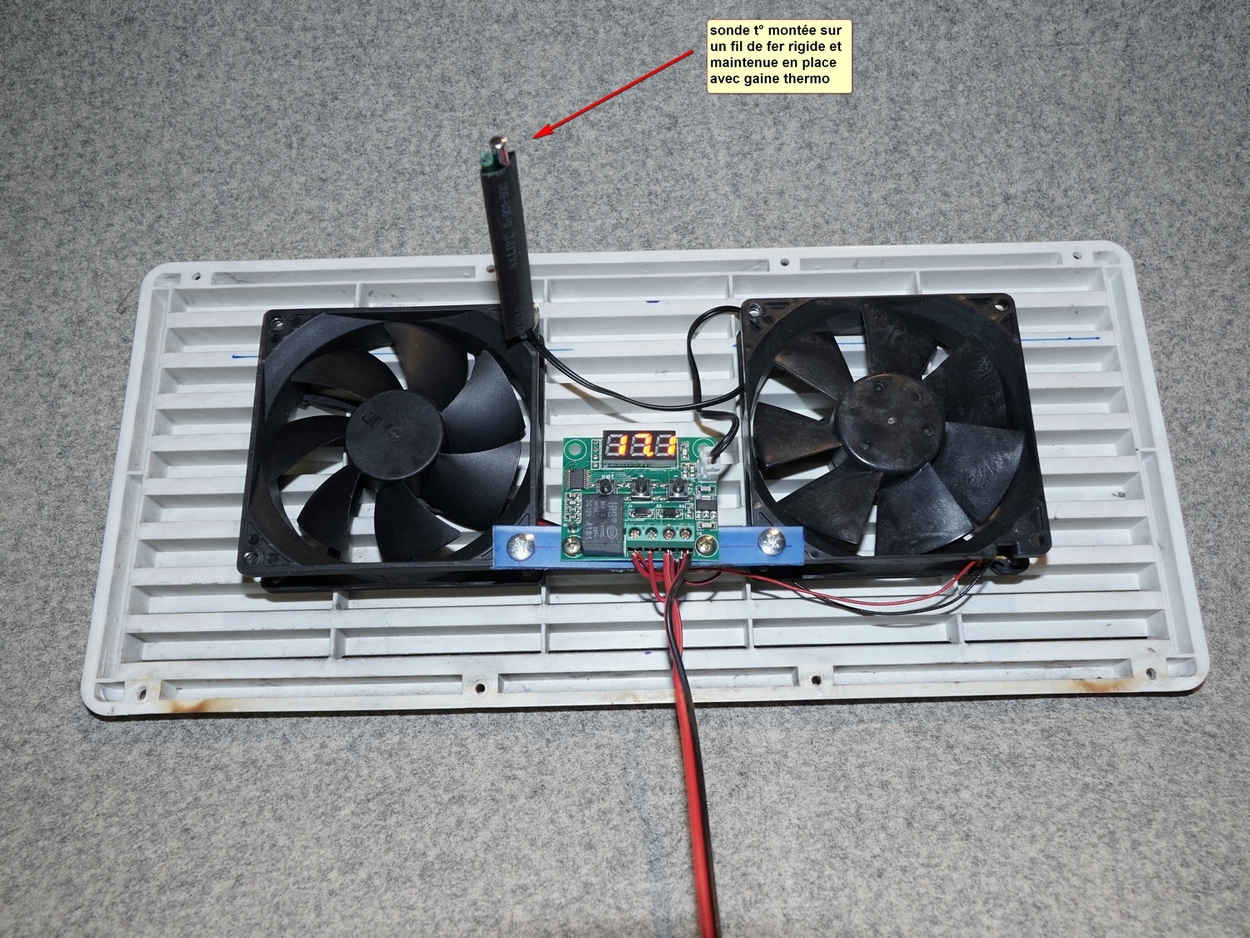

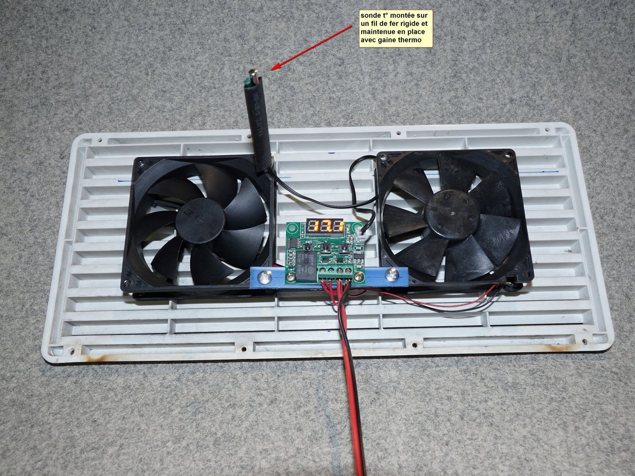

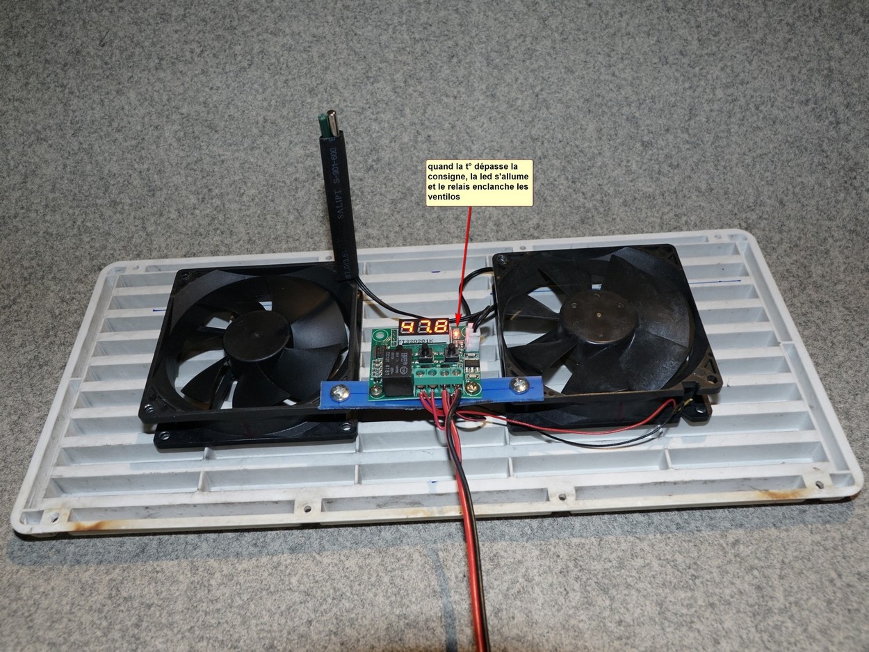

Voici un petit montage économique pour réaliser une ventilation du frigo encastré.
- 2 ventilateurs de PC (récup donc 0€)
- 1 module thermostat déniché sur Ali....... ( quelques euros).
Les ventilateurs (veiller au sens du flux d'air) sont fixés directement sur la grille supérieur d'aération, évidemment côté intérieur de la caravanne
La sonde est fixée sur une tige de fil de fer rigide de façon à ce qu'elle se trouve qq cms au dessus du radiateur du frigo.
Le tout est raccordé en 12v.
Le module thermostat se paramètre facilement aussi bien pour le démarrage que pour l'arret des ventilos
Simple, efficace et pas cher
