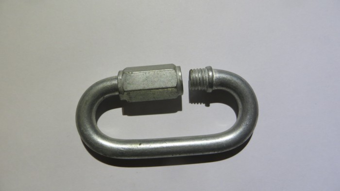

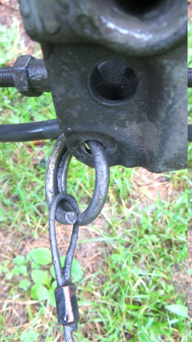

Un anneau brisé tu en as souvent sur les portes-clés, mais ici il est plus maouss costaud
Cable sécurité1.JPG (87.71 Kio) Vu 11304 fois

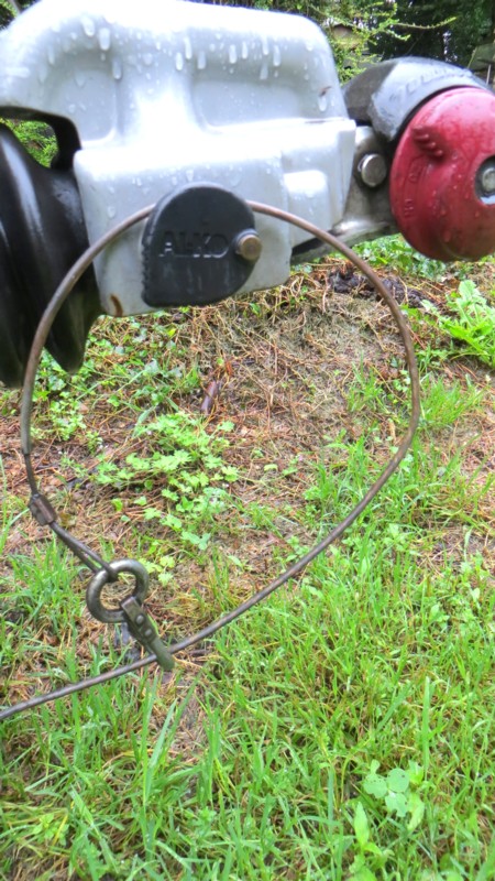

Le nœud coulant pour fixer à la voiture

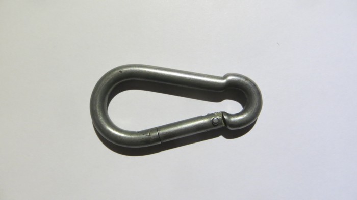

Tu peux aussi utiliser ce genre de fixation si tu n'as plus celle d'origine
Cable sécurité5.JPG (34.48 Kio) Vu 11321 fois

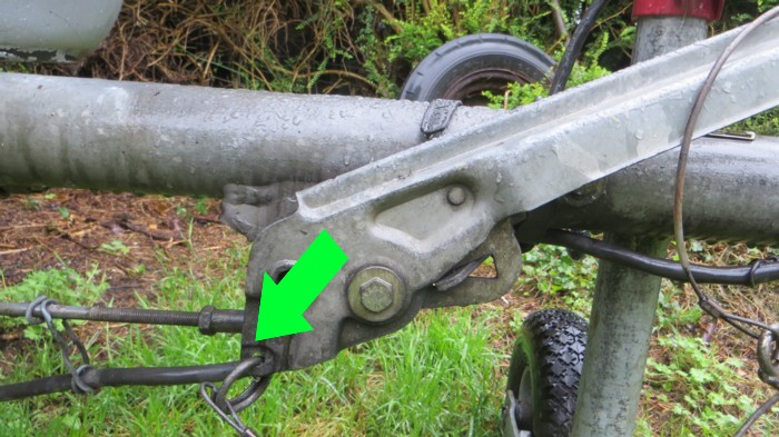

Cette fixation est à installer avec le câble dans le trou en bas du levier de frein à main
Cable sécurité6.JPG (105.21 Kio) Vu 11321 fois

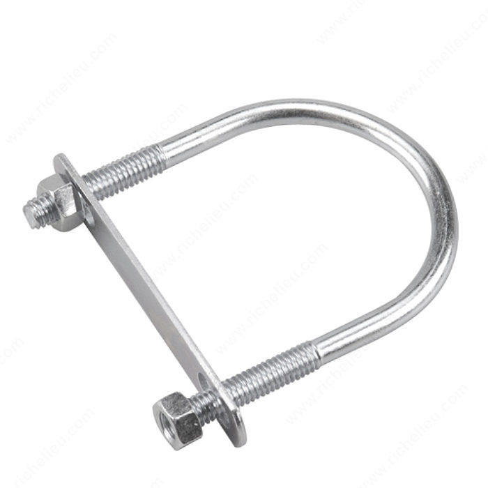

Attention le but de l'anneau brisé et de casser après que le câble ait actionné le frein de la : eriba :
Donc pas trop costaud l'attache :(
Moi j'utilise ça :
Image Vince, Jeeper-Eribiste

Ah oui ? En fait c'est ce que je me disais, car effectivement celui d'origine à casser lorsque la caravane s'est détaché .. du coup j'ai fait mettre un truc incassable est c'est une erreur :(
Mais ce que tu montres sur ta photo à l'air plutôt costaud aussi ?

De toute manière le câble cassera, en acier 3 mm de diamètre, résistance à la rupture entre 5 et 600 Kg !!!

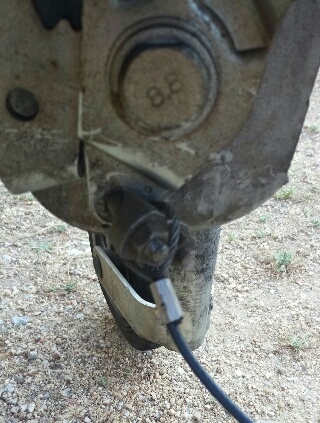

Photo de la fixation du câble au frein
Écrou en U placé par le garage, le mec à mis le câble comme il a pu

C'est un truc en U fermé par deux écrous.
Un peu comme celui de la photo mais en plus court et plus trappu
Messages : 21325
Re: Vérification de l'attelage avant départ
:hehe: :mdr3: :mdr1:
Travail digne d'un pro !!!! :rougefaché: :diable:
Vire ça et achète un maillon rapide en diamètre de fil 5 résistance à la rupture 1.400 tonne.
En Diamètre 6 mm, résistance rupture 2 tonnes.
