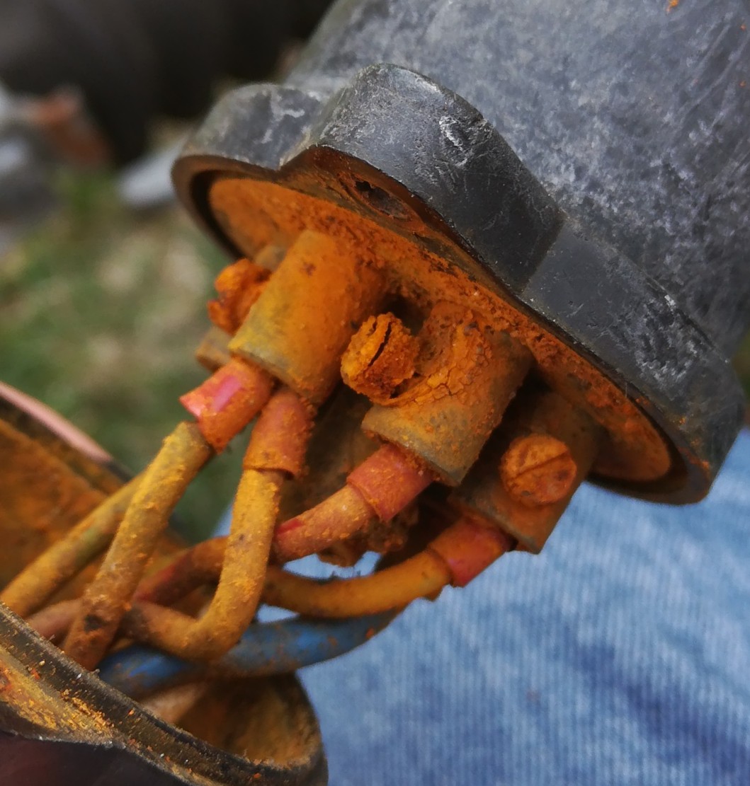

J'ai commencé par les feux ; du vert de gris de partout ! (l'ouverture du joint était vers le haut !) mais pas de petit poisson dans le bocal
J'ai nettoyé tout ça, les ampoules sont bonnes (bien grattées aussi) mais j'ai une continuité entre la cosse du feu de position et celle du clignotant, va falloir vérifier à l'autre bout, heureusement j'ai trouvé le sujet qui va bien avec bornes repérées (en couleur :p) sur le forum

J'ai trouvé l'aquarium !
La prise n'etait pas étanche au niveau du câble donc toute oxydée quand dans sa position de stockage tete en bas sur le timon.
Finalement le problème venait dun fil qui passait trop près d'une cosse et se mettait en court circuit lorsque je fermais le phare.
Maintenant ça clignote !

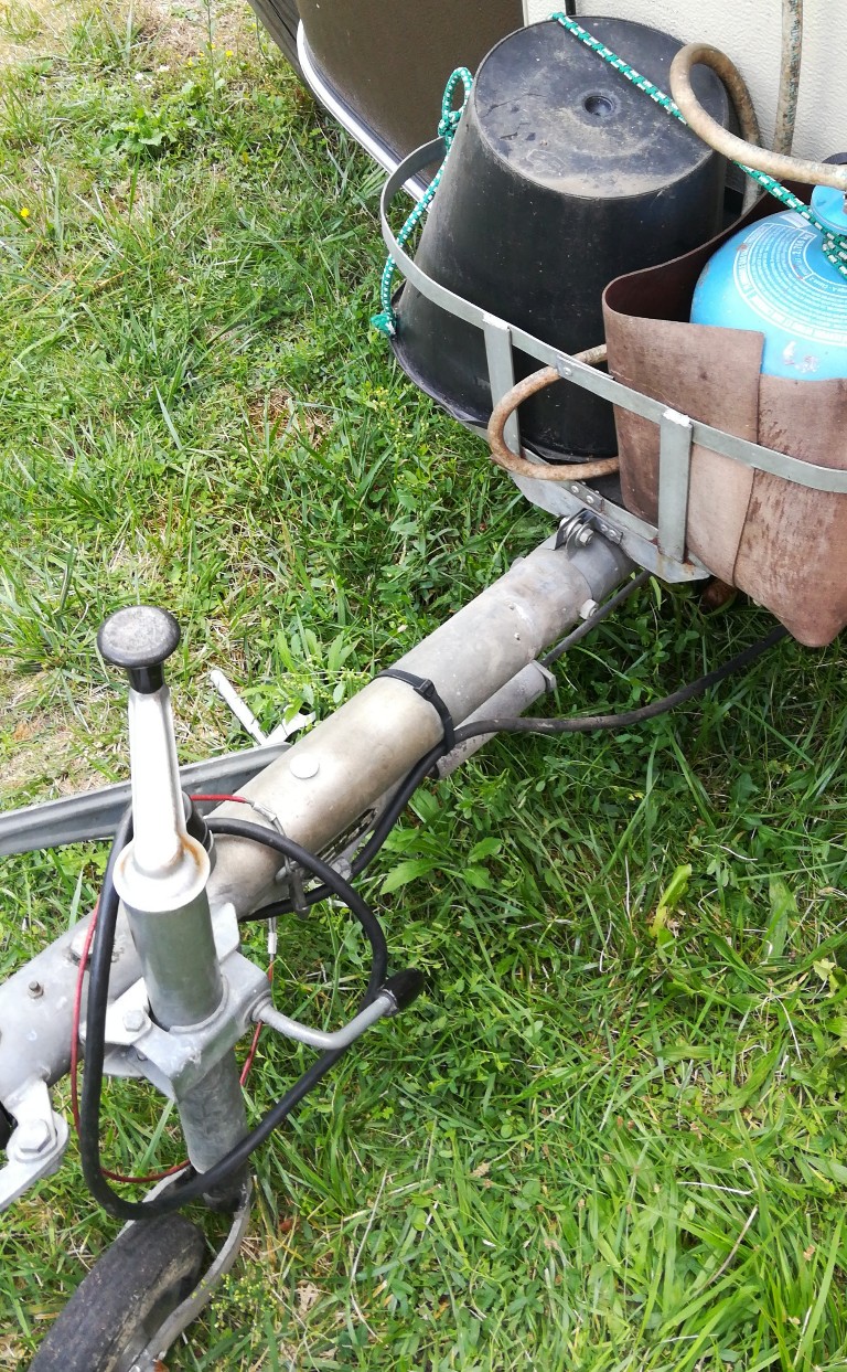

J'ai remarqué en prenant la photo de la plaque du timon un truc que j'identifie mal. Je pense à un support de stabilisateur disparu. Pourriez vous me confirmer que je peux le démonter sans risque?

Fais une : Photo : avec un plan plus large, car ce que tu veux montrer est la bride sur le tube du timon ou la ferraille contre coudée en bas à droite ??

La bride tient la partie métallique en dessous en passant par le dessus du timon sous le coffre à gaz

Ca manque de clarté ton truc. Mais il y a de toute façon des choses curieuses la dessous. (simple avis) :gene2:

Voila une photo plus parlante. Je pense bien que ça n'a plus d'utilité mais vaut mieux l'avis des docteurs

Tu peux en faire un porte vélos !!
J'ose espérer que ce n'est pas un trou (flèche rouge) :(

C'est bien un trou, non fileté, sans trace de corrosion je pense fait à la fabrication. C'est grave docteur ? :naah:

Comme pluviomètre c'est surement intéressant, mais risque de remplir le timon et de corroder ce qu'il y a dedans, genre coulisseau. A BOUCHER étanche RAPIDOS !!!

Avec ce qu'il me semble être deux boudins en caoutchouc, ne serait-il pas un système pouvant recevoir des stabilisateurs ?
Le trou? un graisseur manquant ?
Messages : 21444
Re: Voila Suberiba !
Vu le diamètre du trou ce doit être un graisseur maouss-costaud !!!! :mrgreen:

Pas de problème je demonte le bidule et je bouche le trou.

De mémoire, c'est un bouchon en caoutchouc noir en forme de dôme .

:hello: Me semble bien que ce trou est en fait un trou de visite pour l'amortisseur de timon et qu'il se bouche avec un bouchon caoutchouc comme le dit Christophe :) :)
Je l'avais aussi sur ma familia 78 d'usine il y a un bouchon plastique :ange: , pas mal fait ce porte vélo sur silentbloc attention au poids en fleche quand meme !

Et voila un beau bouchon plastique bien étanche
Et le support déposé si quelqu'un est intéressé par ce gros morceau de 6,6kg je le tiens à votre disposition.
