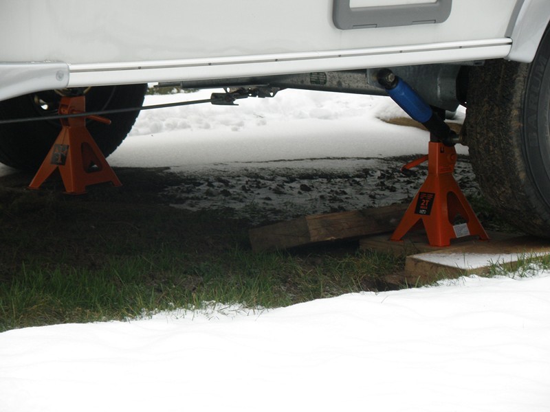

Personnellement, pour l'hivernage et même en ce moment, la Carabane est posée sur chandelles en dessous de l'essieu.
Pas de déformation du châssis, pas de plat sur les pneus, les boudins en caoutchouc de la suspension sont complètement détendus puisque les pneus ne touchent pas terre.
- P1190342 (Copier).JPG (110.75 Kio) Vu 14552 fois
- Photos prise en hivers !
- P1190343 (Copier).JPG (89.86 Kio) Vu 14552 fois

Sous l'essieu, au plus près du bras oscillant, 2 chandelles suffisent, les vérins feront la stabilité..et tu es sûr de ne pas déformer la structure en tubes.

Comme dis JP sur l'essieu au plus pres des roues (Binbin) avait fabriqué des calles en bois qui prenait sa forme

Idem pour nous sous l'essieu et les vérins pour la stabilité
