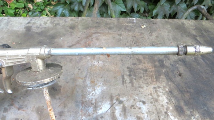

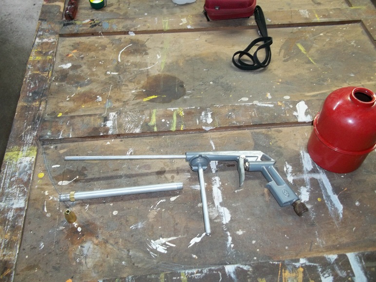

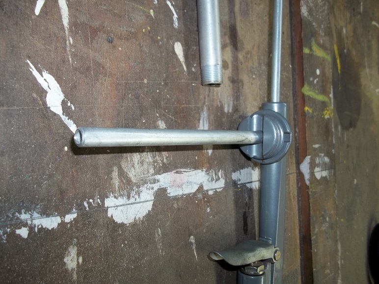

Bonjour .
je voudrais pulvériser du gasoil dans mon châssis mais , il n'y a que de l'air qui sort , manque t'il une pièce ?
C'est un outil que j'ai eu , c'est peut-être pour çà qu'il ne va pas !! : LOL :
Cdlt
breizhoo
Messages : 215
prénom : yoann
Re: pulvérisateur gasoil
Message non lu par breizhoo »
Peut être que le tube qui va dans le bocal est bouché?
Ou il n'y a pas assez d'air arrivant sur le pistolet.
Messages : 3651
Re: Pulvérisateur gasoil
Tube plongeant non bouché,pression 8 bars . :-/

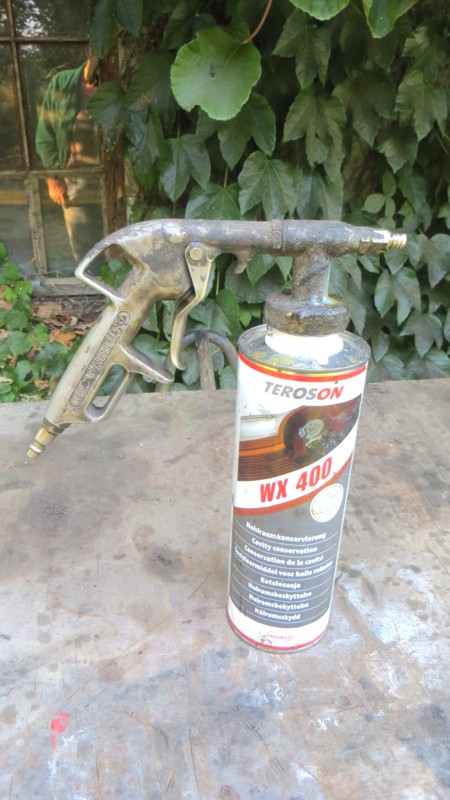

J'ai le même pour pulvériser de la cire "spéciale corps creux" ........... dans les corps creux et aussi sur le châssis. Suffit d'acheter la cartouche et la visser sous le pistolet.
Cire corps creux 1.JPG (101.29 Kio) Vu 15987 fois
Pour les corps très creux une rallonge avec un diffuseur est utilisée
Cire corps creux 2.JPG (40.19 Kio) Vu 15987 fois
Cire corps creux 3.JPG (79.49 Kio) Vu 15987 fois
J'ai celui là aussi qui ressemble plus au tien
Cire corps creux 4.JPG (78.81 Kio) Vu 15981 fois
Il faut visser plus ou moins l'embout conique au bout du tube en fonction de la viscosité de ce que l'on pulvérise, et jouer sur la pression d'air pour créer la dépression dans venturi

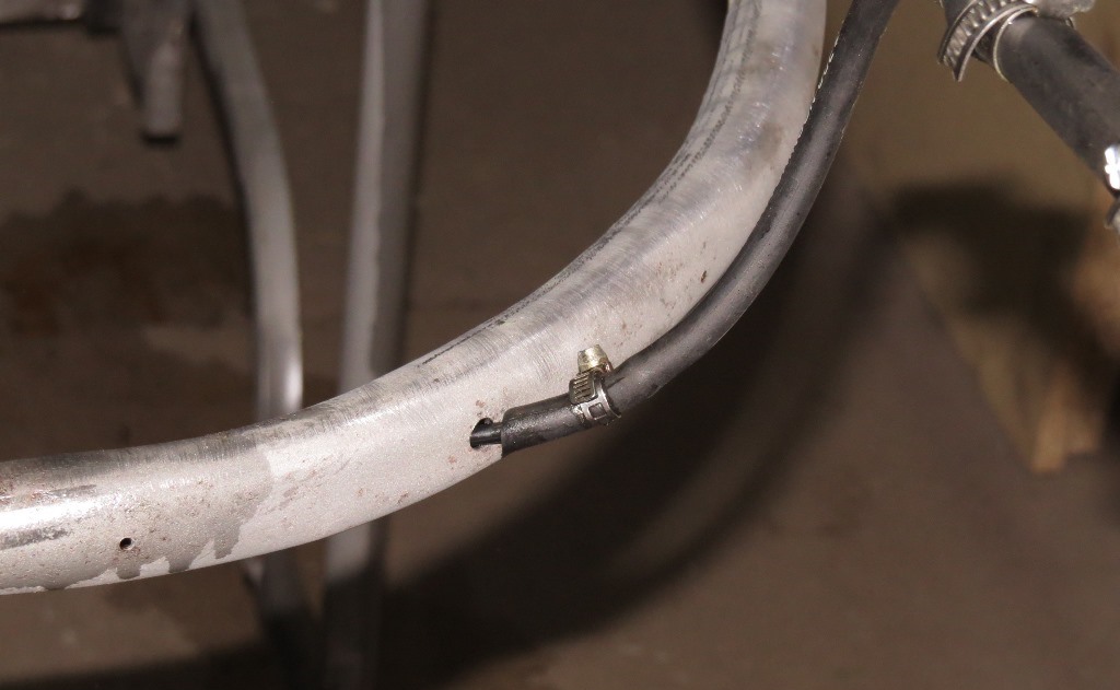

Tu veux essayer le mien Vieux-Lion ? J'avais réussi à injecter du Rustol dans les tubes de l'ossature...

Non non...Rustol pas dilué !
Passer par le trou d'une vis 8| effectivement...le tuyau aura un petit diamètre !

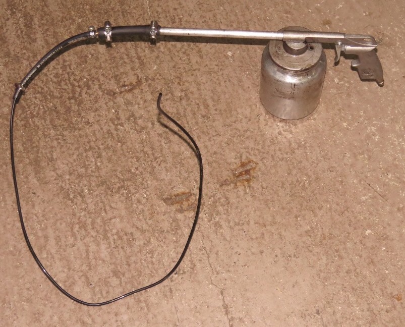

Pour rappel, voici le montage que j'avais réalisé pour l'ossature de la Puck
Mais c'est plus gros que le diamètre d'une vis !
Je ne sais pas si les bombes de Rustol sont vendues avec une "paille" mais, comme le dit Joris, se serait peut-être LA solution ?
Je partage également son avis concernant le danger de "souiller" les revêtements intérieur par la migration du produit au travers les vis de fixation intérieur !!
Tiens moi au jus Vieux-Lion...je dois encore avoir ce fin tuyau !
SLTS
Messages : 3651
Il est impec ton tuyau lolo ! Pour le bas de caisse. A vue de nez je dirais 4 mm . Les tuyaux vendus avec les bombes sont cependant plus fins ( pour les trous de vis ) La dernière bombe de rustol que j'avais acheté , il n'y avait pas ce tube ,n'y sa fixation !!! voir les nouvelles ou autres marques .
