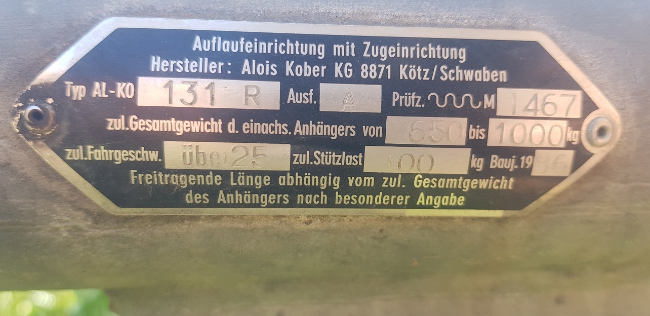

Pas encore graissé ? :nonon:
Ne pas oublier le graisseur sous l'axe du frein à main ! ! :frime:
Re: Présentation de julienv26
Surtout par ces temps de forte chaleurs les metaux se dilatent faut que ca glisse !! 5-6 coups de pompe par graisseur !
oui assurement besoin d'un graissage , si ça bloque dans un sens ça bloque aussi dans l'autre ... donc cela explique un manque de freinage en roulant si l'inertie n'est pas assez puissante ...

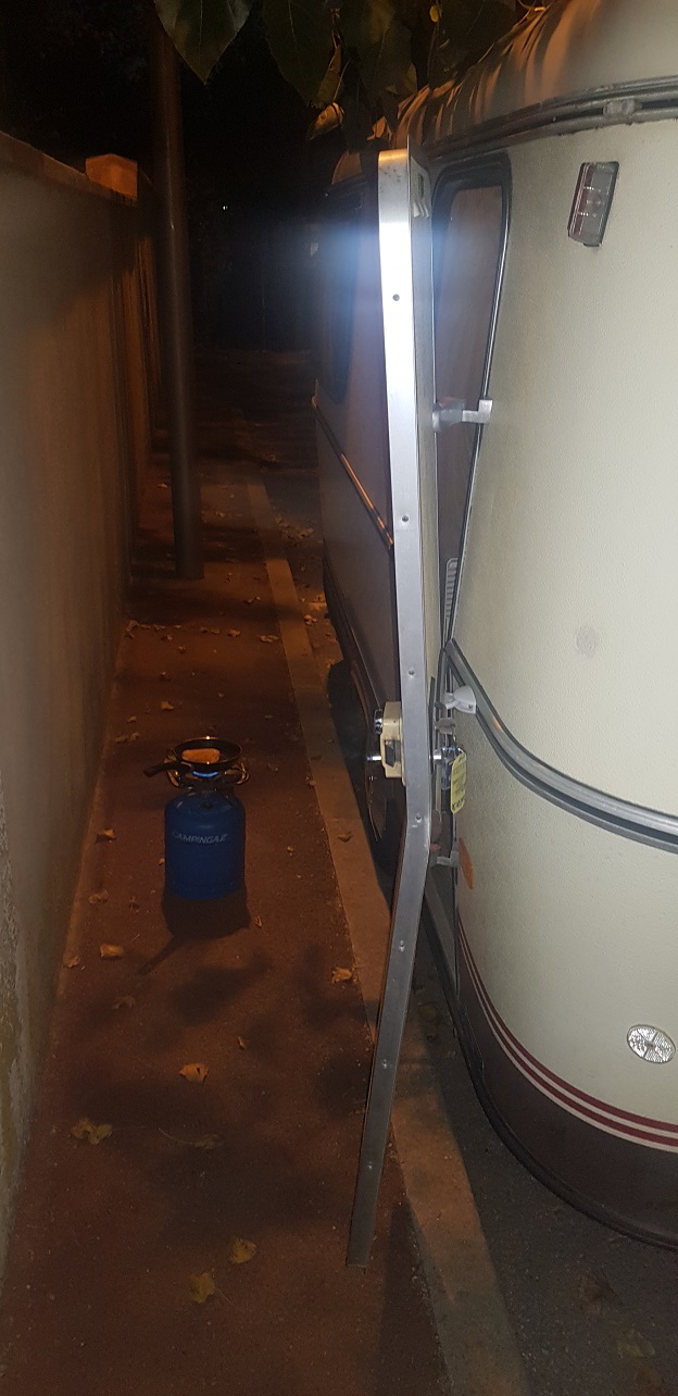

Pourquoi un réchaud ? il y a tout ce qu'il faut dans la caravane :gene3:
ton Wc semble monté à l'envers ?
Tu as retrouvé la toile ?

J'effectuerai un bon graissage juste avant de la ramener et je pense que cela réglera tous mes problèmes.
Possible que mon wc soit monté à l'envers vu que c'est moi qui l'ai assemblé :gene: D’ailleurs durant mes courtes vacances je ne l'ai pas utilisé.
Je n'ai pas retrouvé la toile de ma solette d'origine cependant une gentil membre du forum m'a fait parvenir un autre genre de solette, il me faudra l'essayer, je n'ai pas encore eu le temps.
Le réchaud c'est pour éviter de "polluer" la caravane, pas d'odeur et pas d'éclaboussure comme ça :super:, un exemple d'utilisation durant mon petit séjour hors camping (stationnement sauvage sur un parking) :

grand dieu ! on dirait un romanichel !!!
moi je cuisine dans la caravane , et je te rassure ... j'en fou pas partout ! suffit d'éviter la friture de poisson avec trop d'huile !
pour le coup ça fait cher la caravane pour cuisiner sur un trottoir mdr !

on m'a récemment qualifier de hippy, mais tu es le premier à me qualifier de romanichel :P
quand je cuisine (jamais diététique) j'en mets toujours partout, du coup le camping gaz est mon ami !

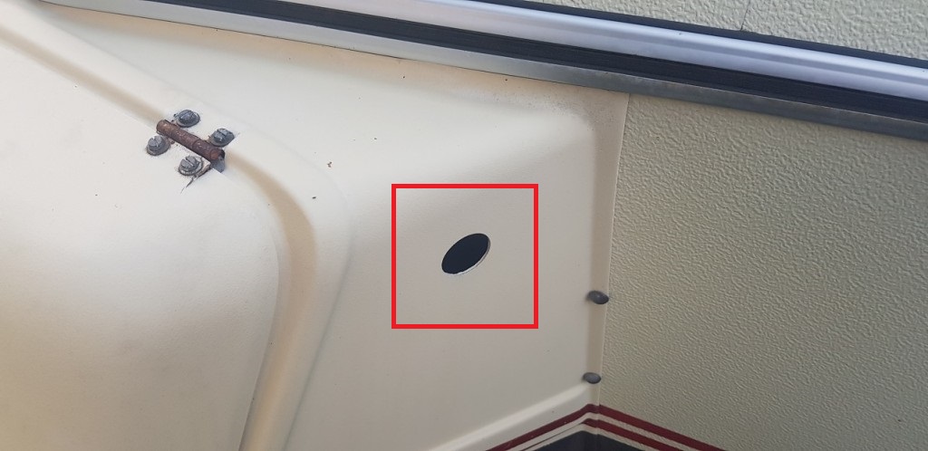

Bon si non c'est normal ce trou dans le coffre ?
Cela semble d'origine mais je trouve bizarre qu'il n'y ai pas de cache.
Merci à tous !

:hello: julien
non ce trou n'est pas "d'origine"
on peut penser qu'il s'agit soit de faire passer un tuyau gaz souple, pour alimenter un réchaud sous l'auvent, soit une aération.
bricolage d'un ancien propriétaire.

Note bien qu'il y a le même de l'autre coté avec un cache !!!
Sur les coffres plus récents ce sont 3 fentes pour l'aération.
c'est pour l'aération ; en cas de fuite de gaz
il manque juste la petite grille ronde qui se clipse
Laurent

Effectivement il y a bien le même de l'autre coté cependant le cache qu l'on voit n'est pas d'origine: c'est un gros bouchon d'une boite de dérivation !
J'ai vue beaucoup de photos avec des coffres qui ont trois fentes et non un trou c'est pourquoi je m'interroge.
lolofay a écrit :c'est pour l'aération ; en cas de fuite de gaz
Laurent
J'ai l'impression que tu a raison, j'ai vue une autre eriba qui avait les mêmes trous et aucun cache, je suppose qu'ils ont étaient perdus.
Est-ce que ces fameuses petites grilles rondes se trouvent encore (j'ai rien trouvé sur internet, ou alors je cherche mal) ?
Merci à tous !

:hello: regarde sur le site LEROY MERLIN
grilles aération rondes
on ne sait jamais, il y en a de 4 cm et 7 cm
:flow: Dan.
https://www.leroymerlin.fr/v3/p/produit ... -cm-e18031 (5,20 € le lot)

C'est une très bonne idée, merci beaucoup, je vais creuser le sujet !

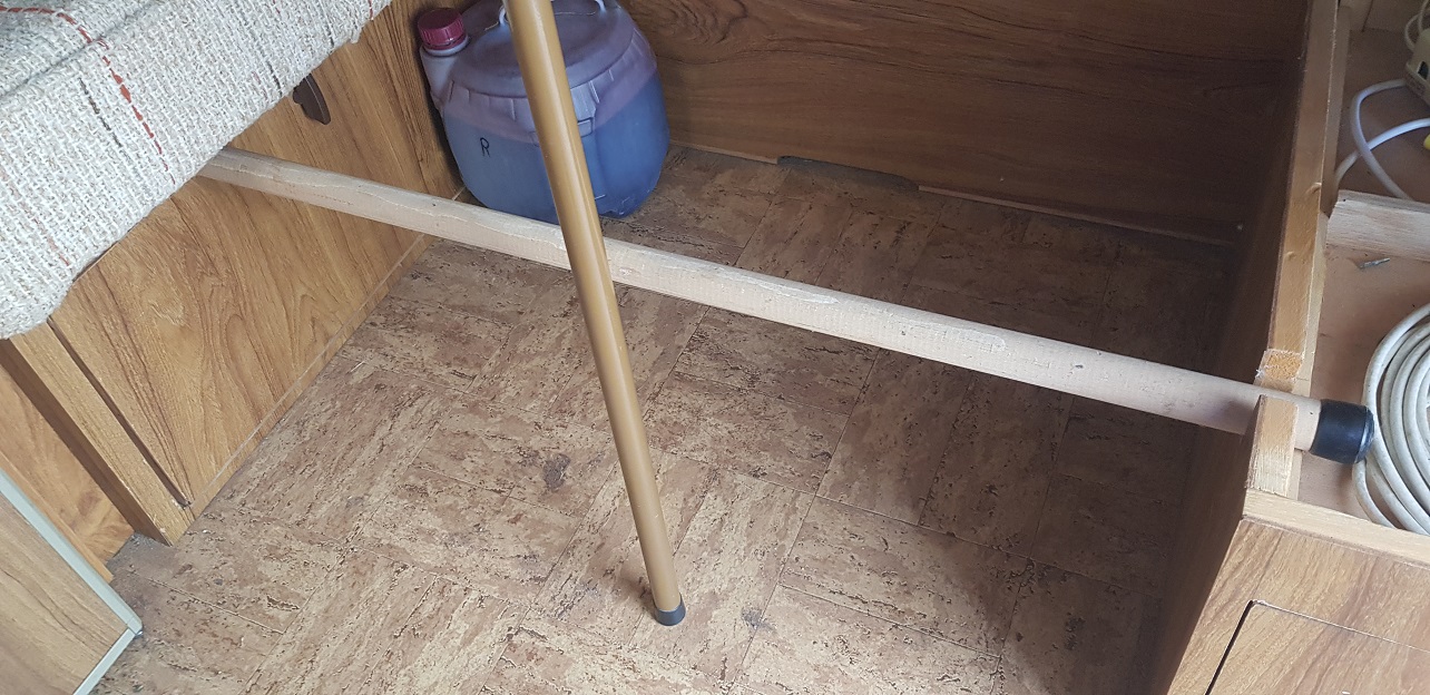

Si non j'ai une autre question, comment on fait pour transformer la dînette avant en lit ?
J'ai fait ça:
J'ai supposé qu'il faut placer la barre en bois, puis la petite table dessus, puis les coussins mais c'est pas bon :pleur4: :snif: :
Il y a clairement un problème, peut-être que ce petit lit d'appoint n'est que pour des gens léger ?! : LOL :

C'est ton pied qui m'étonne... En effet, sur la mienne qui est un peu plus ancienne, le pied se replie en 2 (comme lorsque l'on met un genou à terre...) de telle sorte que le poids repose sur lui et pas sur les coffres latéraux.
J'ai fait dormir un copain dessus, qui n'est pas un poids plume et ça tient sans problème! ;-)

pour le lit c'est bien comme ça qu'il faut faire .... faut renforcer les supports visiblement ...
Messages : 6774

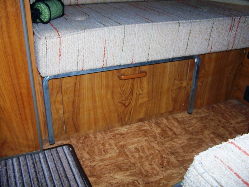

:hello: Lit fait pour enfant qui ne fait pas de trampoline dessus! Sur les anciennes le système était métallique.
oui et non
à l'avant il n'y a pas la place pour les piètements ...
moi j'ai dormi plusieurs fois dans une triton avec ce système ... bon je ne fais que 70 kg .... et j'avoue ne plus sauter au lit ptdr !
Laurent
Messages : 21232
Il faut ôter le pied qui est tenu dans son support par un "bouton" à enfoncer, comme sur les tubes d'ossature de tente

Les Comtois a écrit ::hello: Lit fait pour enfant qui ne fait pas de trampoline dessus! Sur les anciennes le système était métallique.
Le système métallique est clairement plus solide, à l'arrière par exemple c'est nickel.

Et bien moi j'y suis pas resté longtemps couché la dessus car à chaque mouvement cela craqué :pleur4:
J'étais pas serein au moment de me coucher, heureusement que j'ai pas sauter au lit sinon vue la solidité de l'installation j'aurais bien pu me retrouver sous la caravane : LOL :
J'ai fais la photo rapidement après être repassé en configuration dînette mais c'est bien ce que j'avais fais, enlever le pied de la table et utiliser cette dernière pour soutenir les coussins.
Quand j'ai monté le lit j'avais peur que la table ne résiste pas mais finalement c'est pas elle le maillon faible.

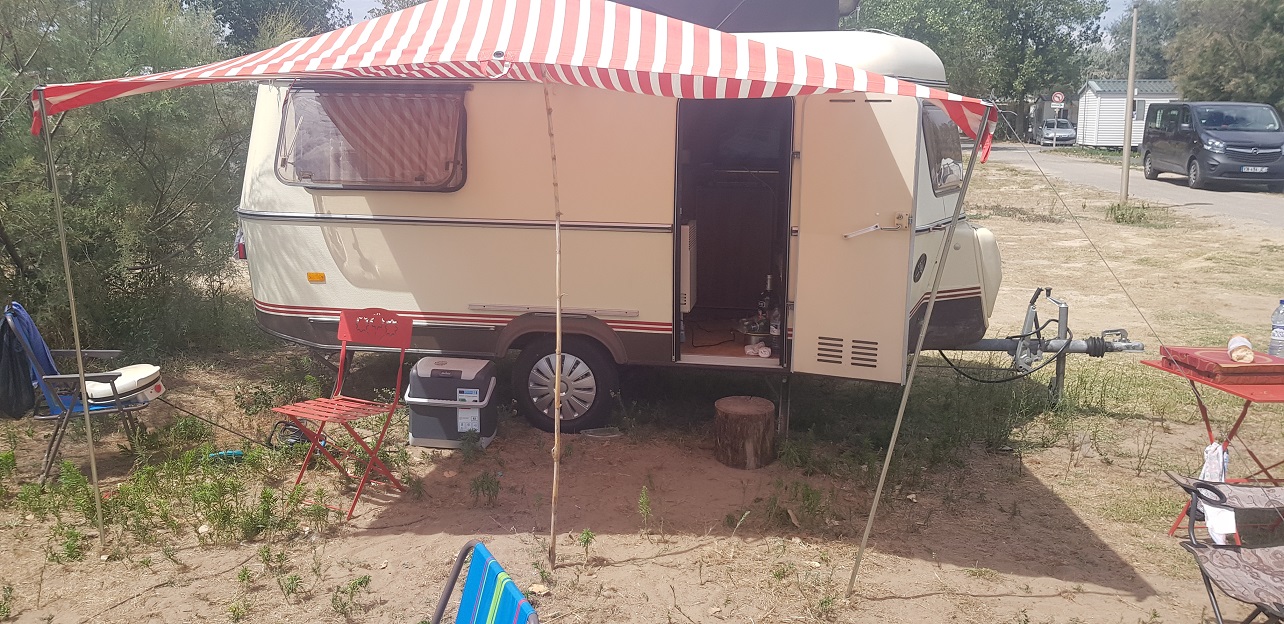

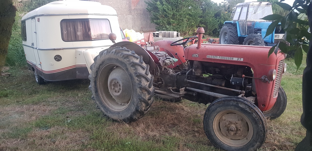

Les vacances sont finies, même si elles ne se sont pas passées aussi bien que prévu, mais bon aucun problème avec l' : eriba : c'est déjà ça !
Une photo au camping (ne faites pas attention au bordel, si moi j'aime voyager léger, c'est pas le cas de ma mère :()
Encore merci encore à Ddu01 pour la solette.

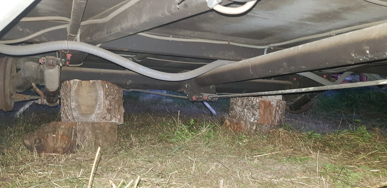

J'ai effectué un graissage bien comme il faut et le freinage fonctionne à nouveau normalement. J'ai aussi résolu mon problème de couchette avant. J'ai tout simplement commencé par supprimer la planche avec les petits renforts qui avaient été rajoutés par un précédent propriétaire:

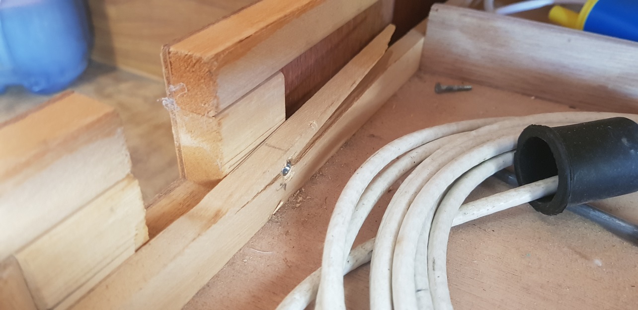

Avant:
Après:
La j'ai pu constater que tout était parfaitement solide (j'avais remplacé la table par deux planches) c'était au top.

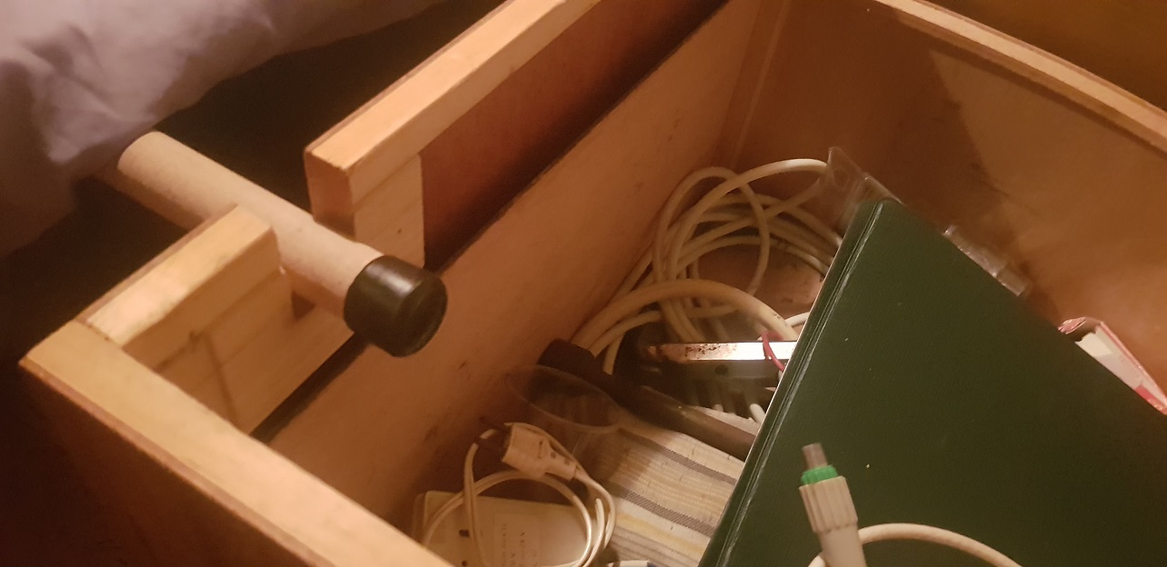

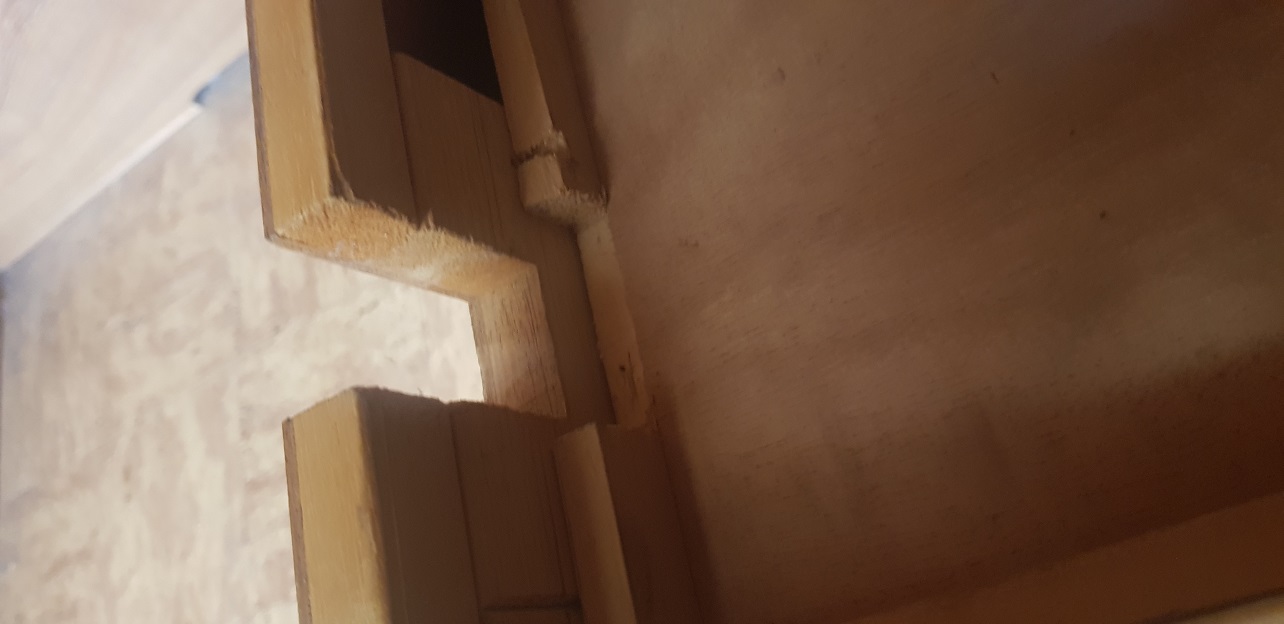

Aujourd'hui j'ai remis cet espèce de double fond mais j'ai y fait une encoche:
Actuellement:
Toujours aujourd'hui j'ai réparé le système de fermeture du placard de la salle d'eau, je n'arrivais plus à ouvrir les portes une fois celle-ci fermées. Je n'ai pas fait de photos mais c'est très simple à réparer c'est juste un petit morceau rond qui avait quitté sont logement dans la serrure.

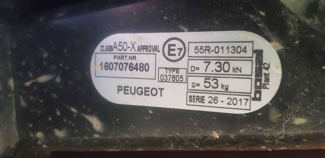

Sinon lors du retour, environ 200 kilomètre j'ai pu constater qu'avec un vent de travers ça rame pas mal, j'avais du mal à atteindre les 90 en 5 ème et impossible de tenir le 80 en 6 ème. C'est pas très gênant, on tracte pas une eriba pour battre des record de vitesse : LOL :
Par contre il me faut étudier mon problème de louvoiement, c'est relou, sur la deuxième partie de mon trajet retour elle m'a fait ça trois fois. J'ai pesé la charge sur la boule, j'ai 44kg et c'est visiblement trop peu. De plus vue le peu de charge sur la boule la caravane à le nez très légèrement en l'air ça doit pas aider.

Bonjour Julien.
Mets 90% du poids préconisé sur ta flèche et tu rouleras tranquille. Pour 100kg préconisé, je mets 80/90 kg et roule ma poule elle ne bouge pas.

Dams a écrit :Je comprends mieux Julien , c'était quoi comme camping?
Tu as une photo de l'assiette de l'eriba avec ton vehicule ? Perso je n'arrive pas à tenir la 6eme (ou que trés rarement avec ma civic diesel 120cv)
Le camping ou j'étais c'est le camping municipal des Cabanes de Fleury, un endroit assez calme (quand il n'y a pas de racaille), pas de super animation, un camping tout simple, j'aime bien.
Pas de photo de l'assiette, j'ai pas pensé a en faire :gene:
J'arrive à tenir la 6eme la plupart du temps à 80 même si c'est un peu juste, je me base sur le régime et sur la consommation instantané pour savoir si elle est bien ou pas, par exemple au retour sur du plat, en 6eme le moteur tombait presque à 1000tr/min avec une conso supérieure à 10l/100 alors qu'en 5eme la conso tombait à 8l/100 malgré un régime plus important. Par contre dès que ça monte c'est 5eme obligatoire voir 4eme, par exemple pour la grande monté sur la commune de fanjeaux (11270). A cet endroit, en 4éme j'ai grimpé sans forcé au régulateur de vitesse à un peu plus de 70, j'aurais pu atteindre les 90 à mon avis si j'allais pas avoir un véhicule lent devant moi.

Je viens d'aller voir la plaque sur le timon, j'ai 100kg dans la case zul.StÜtzlast, si c'est le poids admis sur la boule j'en suis loin avec mes 44kg. Il me faudrait au moins 40/45 kg de plus. Après comme pour le moment je n'embarque pas grand chose ça va être compliqué d'atteindre ce poid à moins d'embarquer des masses : LOL :

Aujourd'hui j'ai vérifié la valeur inscrite sur l'attelage, ça pourra peut être servir à d'autre.
Pour une Peugeot 2008 de 2015, 1.6 BlueHdi 120 ch, attelage démontable avec outils monté en novembre 2017, Peugeot monte cela :
Donc visiblement la charge maximale est S=53 kg 8|, on est bien loin des 100 kg qu'autorise mon : eriba :
Les Comtois a écrit :En règle générale, avec le Yéti, j'ai entre 80-90kgs en flèche avec un attelage qui supporte 100kgs lorsque nous emmenons les VAE. Et jamais eu le moindre problème de louvoiement. Et la Troll est bien chargée :malin1: :malin1: :malin1:
Par contre avec l'Eos et la Superpuck j'ai 60-70 en flèche car l'attelage est plus faible, 90kgs. :/
Un peu déçu :pleur4: de la part de Peugeot, j'ai l'impression que les voitures étrangère sont mieux loti en terme de poids tractable ou de charge admissible sur l'attelage.
Mais bon c'est suffisant pour tracter une : eriba : même si ça ne laisse pas trop de marge, je pense quand même mettre un peu plus de poids à l'avant, je ferais des mesures demain histoire de me donner une idée.

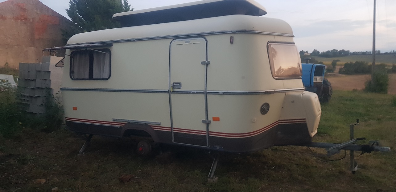

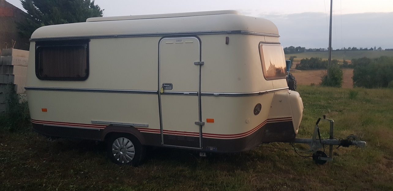

Si non aujourd'hui j'ai déplacé ma belle, j'ai dégagé un morceau de terrain pour qu'elle soit au propre et demain je la met sur cale.
Peut être un idée pour remplacer la 2008 : LOL : Plus de problème d’excès de vitesse ni de louvoiement :mdr1:
Une dernière photo de ma bele :loving:

Bonsoir Julien,
Là c'est la plaque du timon . Il te faut regarder la plaque à droite de la porte, celle du N° de série.
Elle indique le PTAC, Le poids pour lequel l'essieu est homologué et enfin le poids en flèche. :idea:
Après vérif, tu es tout bon !!!! :super:
à 1 Kg près ;-)

Es tu sur que Pigeot t'a monté un attelage caravane et non remorque bagagère, comme Feurouge l'avait fait sur la Renault de Boulhaya, attelage qui avait cassé et sectionné les vis de maintient. :(
Voir avec Marcel qui avait fait un poste à ce sujet.
Tout à fait ce n’est pas un attelage prévu pour une caravane !! :o

C'est vrai j'avais oublié cette plaque aussi. Donc pour récapituler: la caravane est homologuée pour 75 kg en flèche, le timon lui à une homologation de 100 kg et l'attelage de la voiture une homologation de 53 kg.
Bilan, si j'ai bien tout compris, je ne devrais pas dépasser 53 kg de poids sur la flèche.
Dams a écrit :Tout à fait ce n’est pas un attelage prévu pour une caravane !! :o
Feeling a écrit :Il me semblait que de nos jours ,il n'y avait plus d'attelage pour les remorques bagagères ?
mais un seul attelage unique prévu pour du lourd comme du léger...
Vue la faible charge de mon attelage je suis allé vérifier sur le Service box de Peugeot quels attelages ils montent sur les 2008. Il n'y a que deux modèles, celui que je possède démontable avec outils et un RDSO. Ces deux modèles ont une charge équivalente. Il n’existe pas, du moins chez Peugeot et pour ce modèle de voiture, d'attelage avec des caractéristiques supérieures.
Donc si on suit ton raisonnement (nivèlement par le bas) il n'est plus possible de tracter une remorque ou une caravane de plus de 750 kg, même si la voiture le permet F3-F2 !!!! Vérifie quand même que ton attelage est bien prévu pour tracter une caravane.... sait-on jamais !!! :(
A moins que tu penses qu'il n'y ait plus que des attelages "lourds", ce qui semble ne pas être le cas chez Pigeot, à voir la plaque signalétique.
Je suis d’accord avec Feeling, j'ai bien l'impression que malgré un poids tractable suffisant (980kg de mémoire pour la 2008) les attelages ne sont pas conçus pour. Je crois bien qu'il ne faut pas aller chez PSA pour avoir une voiture capable de tracter dans les règles vue le poids tractable parfois ridicule (400kg pour une 208 1.4 hdi) et la faiblesse des attelages.
Feeling, tu tractes bien avec une C4 Picasso c'est bien ça ? Si oui, ton attelage il est d'origine Citroën ? Combien de kg autorisé sur la boule ?
Merci pour vos commentaires !

Juste pour enrichir le débat... Mon garagiste est agent Citroën, issu de 15 années BMW et c'est lui qui entretien mon Yéti et mon Eos car avant j'avais une Opel Oméga 2.5l Dti 6 cylindres BMW. Il m'a dit, PSA n'ont pas de moteur pour tracter sauf le 2l qui n'équipe que le haut de gamme........ Et il vend du citroën :ange: :ange: :ange:

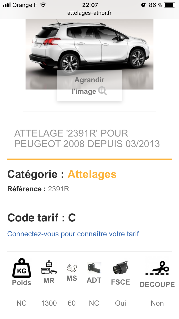

Regarde les capacités d’un atnor (dernier fabriquant français )
Histoire de te donner une idée

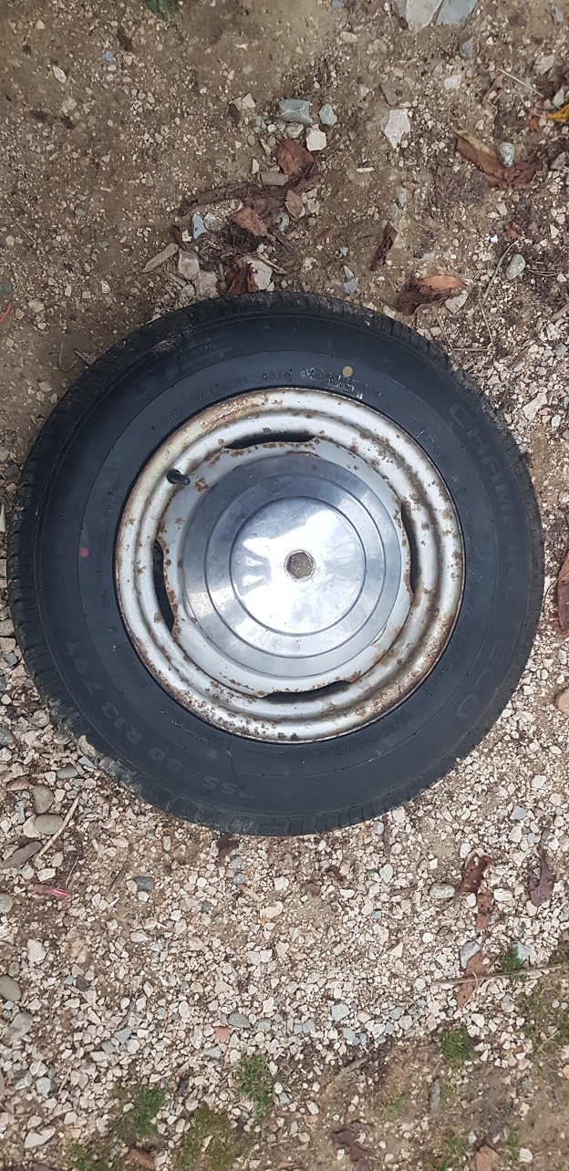

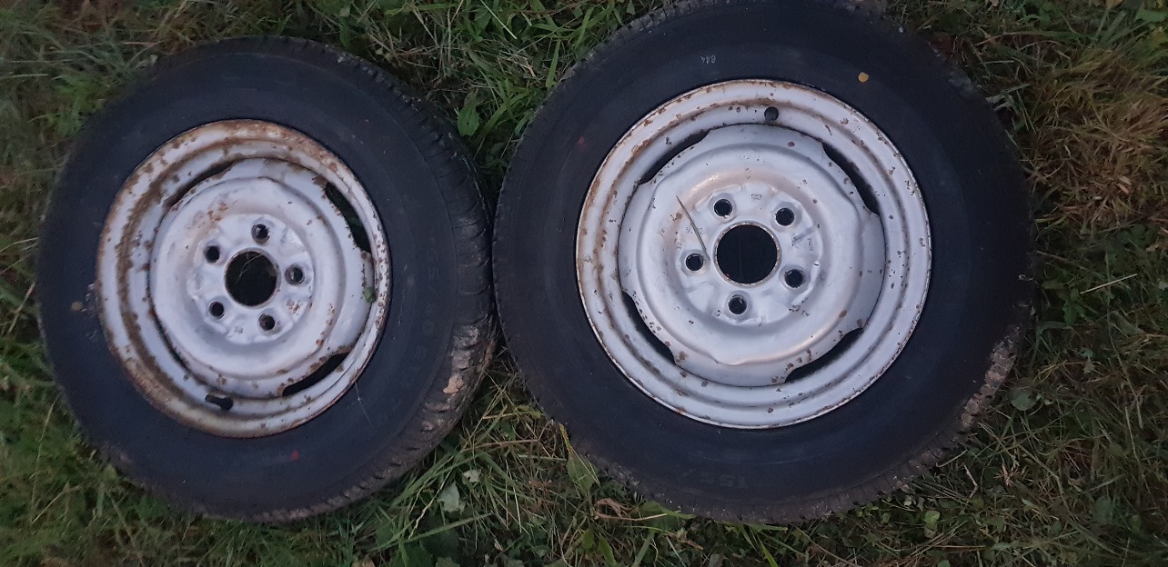

Pour parler d'autre chose que de la réglementation, j'ai mis mon : eriba : sur cale et j'ai retiré les roues:
Voici les roues, les jantes sont un peu piquées, il faudra les rafraîchir:
Une idée, déjà vue sur le forum je crois pour les rendre plus belles:
Ces enjoliveurs chromé proviennent d'une caravane dont je ne connais pas la marque, peut être c'est écris dessus mais j'ai jamais fait attention. Pour les monté sur mon : eriba : c'est pas gagné mais c'est possible, je vais étudier ça. Qu'en pensez vous ?
Merci à tous !

julienv26 a écrit : Il vaut mieux être prudent en effet, après je m'interroge sur la solidité de l'attelage que j'ai. Je me demande qu'elle différence il peut y avoir entre l'Atnor et le Bosal. En effet si je me trompe pas, les deux se fixent aux mêmes endroits (à ne pas confondre avec les attelages en carton fixés à la place de la traverse de pare choc) et ils se ressemblent fortement. S'il faut le Bosal est juste homologué avec des valeurs plus basses mais il est aussi solide qu'un autre avec une homologation supérieure.
:!: ce que je viens d'écrire c'est juste de la supposition, je n'affirme rien.
Bien sûr les fixations de l'attelage sur la voiture sont au mêmes endroits, souvent prévus par le constructeur.
La différence vient de l'épaisseur des sections tôles/tubes et des boulons de fixations entre les divers éléments constitutifs. Si je me souviens bien l'attelage de la Renault de Boulhaya, ce sont les vis qui se sont sectionnées. Interroge Marcel il t'en dira plus...
