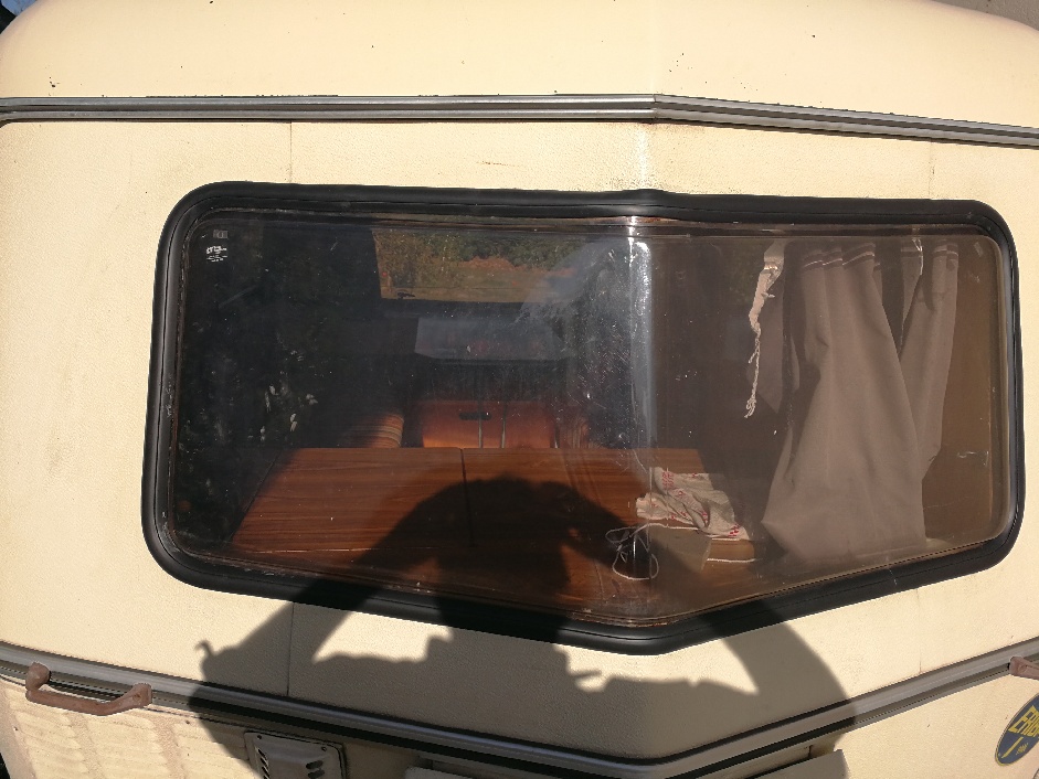

Bonjour @all,
je viens d'acquérir une Eriba pan familia 1984
J'ai le joint avant qui est vieux et qui laisse passer l'eau.
J'ai bien lu les posts suivants :
http://www.forumeribatouring.com/viewto ... =61&t=2385
Dans un des posts, quelqu'un indique d'utiliser du joint au mètre.
Bcp moins cher qu'un joint d'un seul tenant.
[url]http://www.******************[/url]
Ceci dit,aujourd'hui, mon Eriba a l'air d'avoir un joint coupé au mètre, pas d'un seul tenant.
Mais j'ai beau lire , je ne vois pas comment on fait pour changer ce joint coupé au metre.
Pour les étapes , enlever la clé / suppression de l'ancien joint / nettoyage, ça va aller...
Mais comment mettre le nouveau joint coupé au metre ??
Je n'arrive pas à comprendre la chronologie :
1- on pose le joint sur la vitre
2 - on met n’insère l’ensemble dans l'ouverture de la caravane, avec bien sur, le cordon de mastic.
Quoi utiliser comme mastic ?
ici , un mastic qui ne laisse pas de trace :
[url]https://www.********************[/url]
En fait, je regarde la possibilité de la faire moi même ou de le faire faire.
Devis en chez un réparateur de caravane.
Pour info, je suis bricoleur, mais prudent.
Merci de vos conseils.
Andre

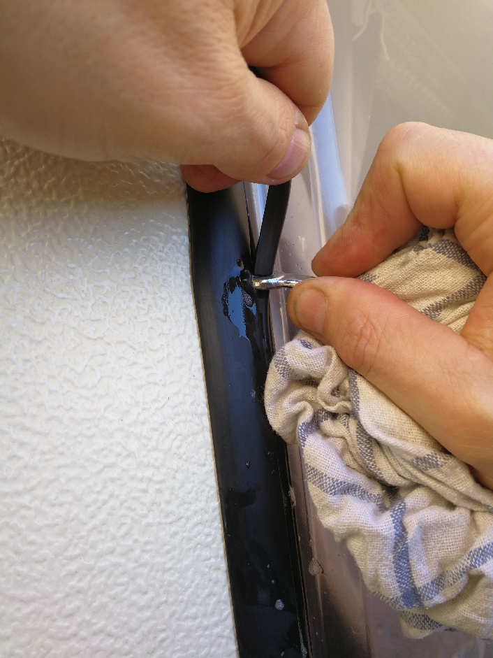

Il faut être deux pour dépose et repose de la vitre. Coller les deux extrémités du joint au mètre, à la bonne longueur, surtout pas trop long, le poser sur la vitre, mettre la ficelle pour la pose, engager le bas du joint sur l'ouverture, pousser légèrement sur la vitre pendant que l'aide tire par l"intérieur sur la ficelle qui lève la lèvre à l'intérieur de la caravane. Une fois en place insérer du mastic à l'extérieur entre le joint et la tôle, mastic qui restera souple toute sa vie et ne pas lésiner sur la quantité, très facile à ôter le surplus avec les doigts Poser la clé avec un outil spécifique ou une clé mixte de 9 mm coté œil, et du produit vaisselle + eau.

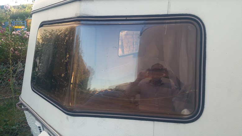

Re: Joint Avant Eriba pan 1984
Joint posé.
On en a bavé quand même.
Bon.
C pas propre encore.
La clé n est pas posée
Pose de la clé du joint avec une clé 8 plate côté oeillet
- PART_1538310090757.jpeg (201.4 Kio) Vu 13082 fois

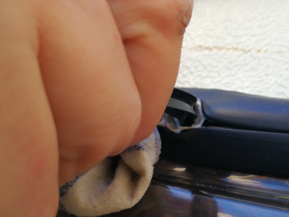

Détail de la clé de 8
- PART_1538310090757.jpeg (132.87 Kio) Vu 13082 fois

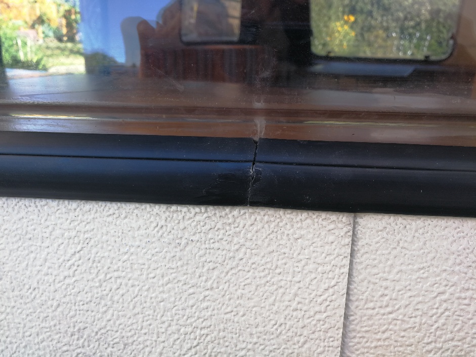

Je ai fait une bêtise.
La coupe du joint a été mal coupé.
Je vais mettre du 710 ou du dekaseal.
- PART_1538310090757.jpeg (238.22 Kio) Vu 13082 fois

- Messages : 21152
Et ne coupe pas le bout qui reste de la clé, laisse dépasser 2 cm que tu recouperas dans quelques mois, le temps qu'elle prenne sa place, c'est ce qu'avait fait la Rochelle Caravane.
