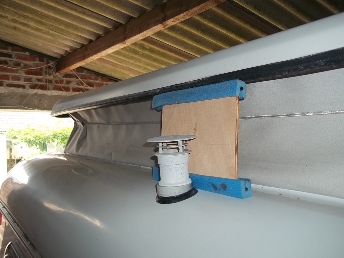

Elle est à l'abri , le champignon en position haute , les aérations entre-ouvertes ,porte du frigo aussi . Et pour soulager le toit 2 supports , j'en connais un qui a eu une belle déformation du toit !! La cause connais pas mais au cas ou ….. Cdlt
