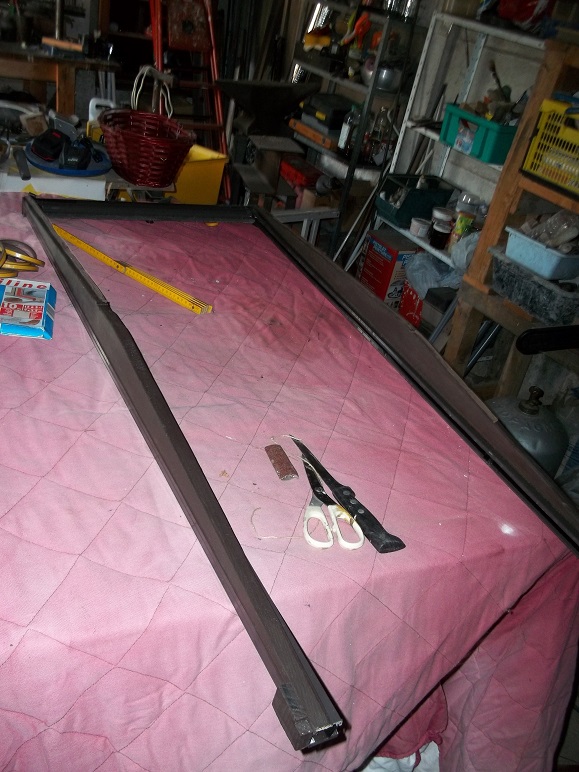

Pour éviter de se faire piquer !!! Pose d'un moustiquaire de fenêtre acheté chez l.r . 59 euros .
Chez eriba çà tourne autour de 350 . Cdlt
- 100_2431&.jpg (243.87 Kio) Vu 13795 fois
- pose à blanc
- 100_2433&.jpg (210.33 Kio) Vu 13795 fois
- 100_2434&.jpg (175.14 Kio) Vu 13795 fois

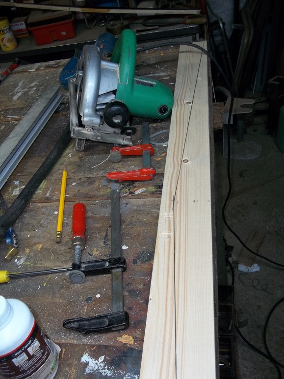

- Découpe des bois d'ajustement paroi
- 100_2440&.jpg (254.88 Kio) Vu 13795 fois
- fixation des bois sur les montants
- 100_2441&.jpg (233.11 Kio) Vu 13795 fois

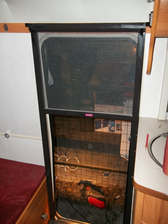

- essai
- 100_2435&.jpg (213.8 Kio) Vu 13795 fois
- L'ajustement des bois à la ponceuse à bande
- 100_2439&.jpg (223.4 Kio) Vu 13795 fois

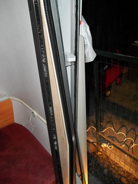

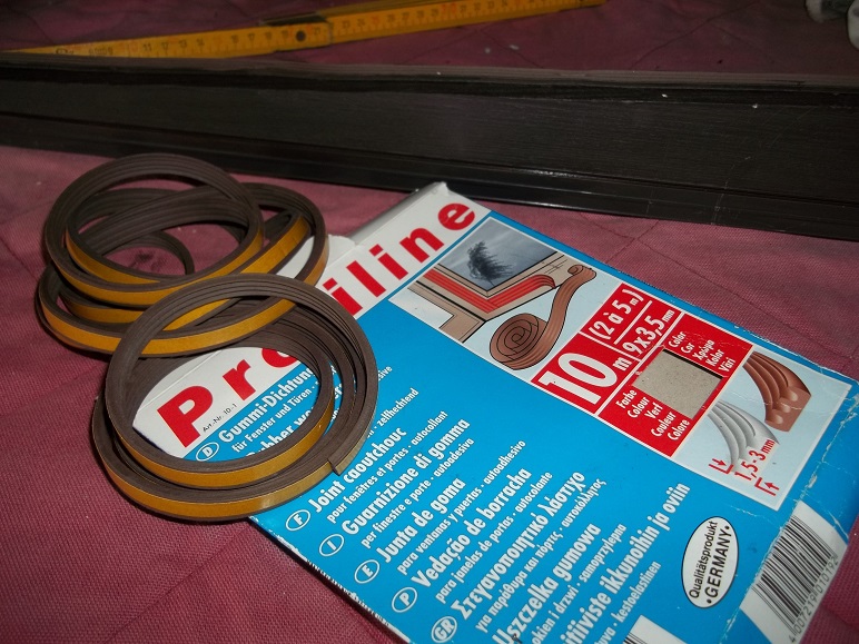

- Et pour être au plus juste un joint en plus
- 100_2442&.jpg (294.57 Kio) Vu 13795 fois
- mise en peinture
- 100_2444&.jpg (264.36 Kio) Vu 13795 fois
- 100_2446&.jpg (213.76 Kio) Vu 13795 fois
- Reste plus que les pastilles plastique pour boucher les trous
- 100_2447&.jpg (187.69 Kio) Vu 13795 fois

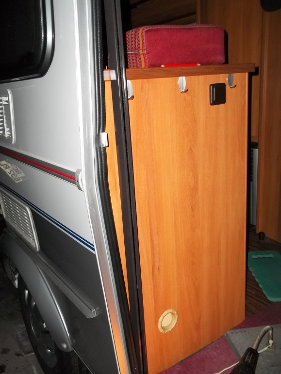

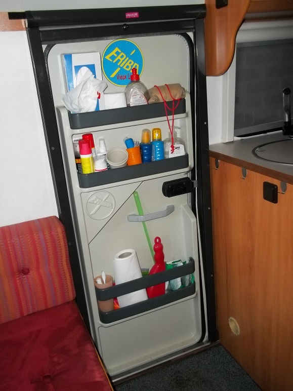

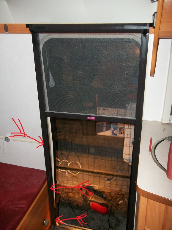

Fixation : Côté droit : une vis dans le plan de cuisine puis une en bas avec une entretoise .
Côté gauche une en bas , une en haut du coffre à hauteur du tasseau , une petite équerre dans l'ossature du centre . Cdlt
Ps suivre les flèches

Ho l'ami Lion,
C'est une fermeture à glissière verticale, de haut en bas, je pense!
Peux tu confirmer ?
