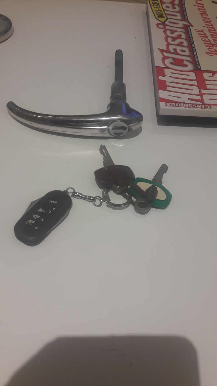

Merci lolo tu as raison j'ai bien regardé la serrure et effectivement le loquet est cassé :snif: :snif: :snif:
Je vais démonter et voir si je peux réparer et en faire un autre
Par contre comme je n'ai de clefs comment faire existe t il une autre solution ? Un référentiel?
Re: Puck 1961 à rafraichir
Pour les clés tu as peut etre un numéro gravé sur le barillet ...
Sinon essaye toutes les petites clés que tu as chez toi , la mienne je pouvais l'ouvrir avec la clé de ma boite à lettre ! hihihi

Et oui Lolo, le truc tout con, tu essayes toutes les petites clefs et j'ai trouvé deux clefs (celles de mon ancienne Triumph) :mrgreen: :mrgreen:
Elles fonctionnent mais il faut faire des aller retour de droite à gauche et du haut vers le bas. :hehe:
Du coup j'ai démonté la serrure direction centre commercial et le magasin clefs minute et ben après avoir fait les 3 magasins des 3 centres commerciaux aucun n'a pris la peine de regarder si une clef pouvait faire l'affaire à croire qu'ils ne veulent pas travailler.
Du coup j'ai pris une clef une lime et petit à petit je suis arrivé à faire une clef qui fonctionne correctement
Comme quoi un peu de patience et de chance :mdr1: :mdr1: :mdr1:

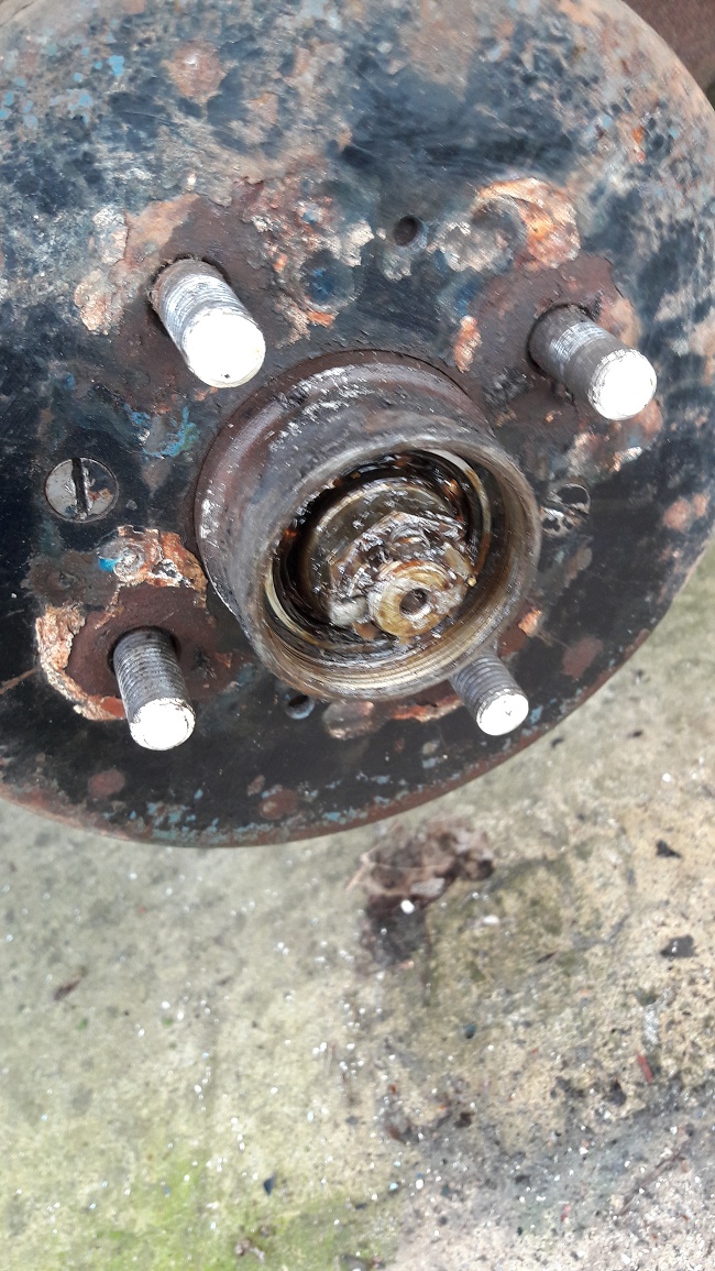

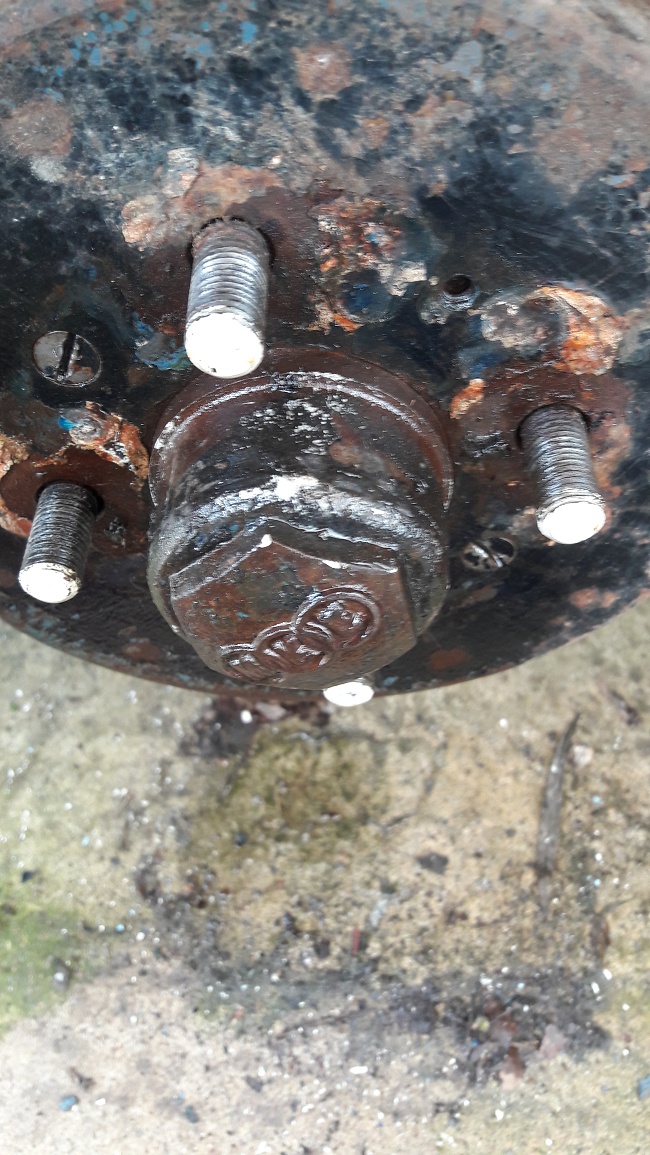

Il fait un peu moins froid aussi je décide de m'attaquer aux roulements
Petite question comment enlever le cache ? Faut-il le dévisser ou marteau burin?
J'ai essayé avec le marteau mais rien à faire.
Le frein à main doit il être desserré ou cela n'a pas d'importance ?
A quoi servent les 2 vis ?
Merci de vos réponses
Messages : 21254
Je ne connais pas ce type d'essieu, mais les deux vis tiennent le tambour et il vaut mieux que le frein soit desserré pour l'ôter ...
L'hexagone du bouchon laisse à penser que ça peut être vissé ???? A essayer avant d'ôter le tambour et avec frein bien serré.
Messages : 3651
Déjà tu balances une bonne dose de dégrippant à renouveler si nécessaire ...Cdlt
alainvar
Messages : 364
prénom : Alain
Localisation : Var 83
Message non lu par alainvar »
Après plusieurs tentatives finalement c'est un pas de vis.
J'ai bien galéré mais je suis arrivé à dévisser le cache.
Je me suis bien pincée les doigts :snif: :snif: :snif:
Maintenant reste à sortir le tambour.
J'ai essayé de taper dessus mais rien.
Je n'ai pas d'arrache moyeux mais ces vis ???? Faut que je trouve un tournevis à frapper
Si vous avez une idée je suis preneur.
Messages : 21254
Repère la position de l'écrou par rapport à l'axe pour remettre au même endroit, avec deux coups de pointeau.
Dégrippant sur les vis F90 ET sur le centrage.
Tournevis adapté à la fente et un coup de marteau sur le manche avant d'essayer de dévisser pour ne pas "niquer" la fente !!! :mrgreen:
salut
tapote sur la colerette centrale doucement , ou remet la roue ça donne plus d'amplitude pour forcer
Laurent
Messages : 21254
Laurent la roue ne fera rien les goujons sont sur le moyeu ....
Les vis ne sont là que pour que le tambour ne tombe pas lorsque la roue est ôtée....
J'ai la même chose sur mon vieux land et je remets les vis par principe et pas trop serrées, mais la tête encastrée quand même dans son lamage, pour ne pas appuyer sur la jante. Un peu de graisse sur le filetage et la tête ne peut nuire pour un futur démontage !!!
D'ailleurs dégrippant aussi à la base des goujons.
alainvar
Messages : 364
prénom : Alain
Les 2 vis enlevées et le tambour sort facilement.
Les garnitures sont correctes.
Par contre pour enlever la flasque il faut un arrache moyen que je n'ai pas.
J'ai essayé de remettre la roue mais rien à faire.
Donc je vais acheter un extracteur.

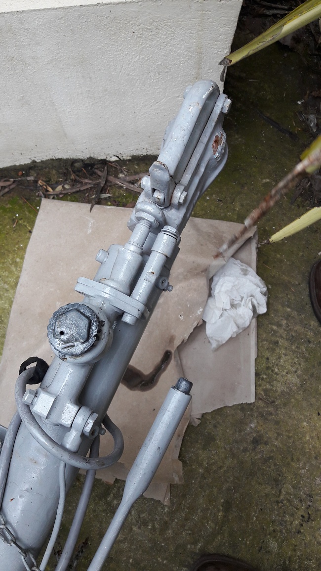

Vérifier que les pistons coulissent dans le cylindre, et purge. Changer le Lockeed qui si il date de l'époque de la fabrication doit être plein d'eau.
Une : Photo : du système de freinage et du réservoir serait intéressant à voir.
alainvar
Messages : 364
prénom : Alain
Ci-joints photos
Merci pour les conseils je vais purger et changer le Lockheed :mrgreen: :mrgreen:

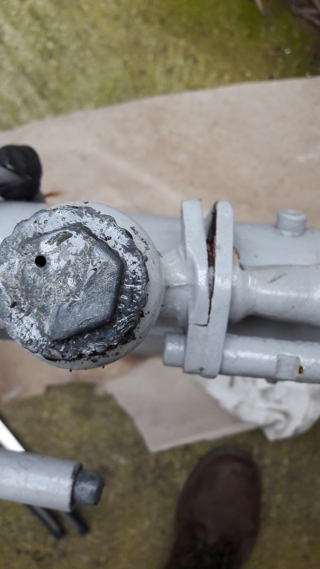

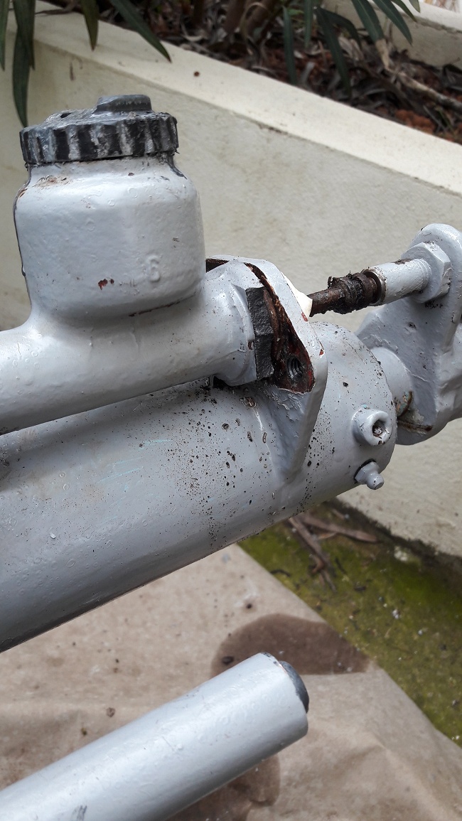

AU SECOURS
C'est la catastrophe :pleur4: :pleur4: :pleur4:
J'ai voulu dévisser le bouchon du bocal celui-ci était grippé.
J'ai forcé et voilà j'ai pas l'air con :snif: :snif:
La patte s'est cassé
Le mettre cylindre est vide normal que cela ne fuyait pas.
Le joint HS, le poussoir complètement rouillé que faire ?
Vous avez une idée? Ou un autre système à me proposer je suis preneur.
L'ancien propriétaire avait tout peint même les brasseurs
HELP
Messages : 5253
peut-être avec une référence écrite dessus voir un rapprochement avec une voiture ancienne.
Un diamètre intérieur et une longueur?
Messages : 21254
Effectivement il manquait une vis de fixation !! :(
Il y a de fortes chances pour que ce matériel ne soit pas spécifique à la marque de l'essieu/timon, mais faut-il encore trouver sur quoi il se montait !!!
Voir adresse ci dessus pour les questionner.

Après des recherches j'ai trouvé le maitre cylindre :ghee: :ghee: :ghee:
c'est un ATE qui était monté sur les combi de 1950 à 1966.
j'en ai commandé un avec un bocal en plastique chez SLIDE PERFORMENCE
c'est une re-fabrication et non un ATE 53 € FDP inclus sinon c'est le double :mrgreen: :mrgreen:
je ferai des photos quand je l'aurai reçu.

J'espère avoir tort , je l'espère vraiment.....mais ça me semble tellement pourri tout ça que ça me laisse dubitatif quand à une restauration partielle......à mon humble avis il faut tout changer :ghee:

Bon voilà le cylindre de roue nettoyé, il est plutôt en bon état notamment le piston et les coupelles reste le joint???
Une fois le deuxième démonté j envisagerai. Je recherche ces cylindre de roues sur le nets pour effectivement les remplacer mais au cas ou !!!! :P
