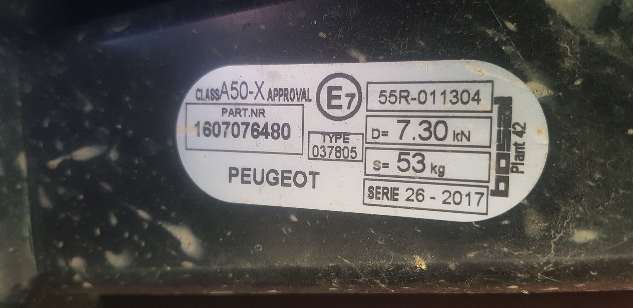

Je me suis déjà penché sur le problème et quand j'ai pesé la flèche j'avais environ 55kg d'appui sur la boule.Eribalin a écrit :Julien, avant d'acheter un AS 1300, as tu pesé ta flèche ?
Combien de kg trouves tu? là est peut être le problème de ta mise en lacet.
70 kg parait bien mais contrôle ce qui est indiqué sur ton attelage de voiture.
L'attelage de la voiture supporte seulement 53kg donc le poids que j'ai sur la flèche correspond bien.

Re Julien, Tu dis, le poids de ton attelage supporte 53 kg, n'aurais-tu pas un attelage pour remorque ? (petite). Si c'est le cas fais attention notre jeune Marcel a eu de gros pb avec un tel attelage

L'attelage est un modèle monté par Peugeot, ils ne propose qu'un seul modèle démontable avec outils.eribabinbin a écrit :Re Julien, Tu dis, le poids de ton attelage supporte 53 kg, n'aurais-tu pas un attelage pour remorque ? (petite). Si c'est le cas fais attention notre jeune Marcel a eu de gros pb avec un tel attelage![]()
Une idée comme çà, tu n'as pas de peinture sur ta boule et tu ne la graisse pas j'espère?, il faut résoudre le pb, c'est désagréable est dangereux
Je pense que ce poids est une limite de la voiture car par exemple l'attelage pour Peugeot 2008 chez Atnor ne supporte que 60kg.
La boule est peinte et un peu graisser. Vue que j'ai un tête attelage normale je pense que c'est indispensable. Pourquoi il ne faudrait pas la graisser ?
La tractrice est une Peugeot 2008, 1.6 BlueHdi 120ch. Je commence à me rendre compte qu'elle est pas vraiment adapter pour tracter.Michigan a écrit :Quelle est la tractrice ??

Ce que je trouve déplorable c'est que Peugeot monte des attelages capable de tracter 744kg sur une voiture de 1200kg à vide disposant de 120ch. Le voiture est à mon avis capable de tracter plus.
Après je viens de penser a autre chose, peut être que c'est la tractrice qui créer ce problème de louvoiement car elle est plutôt souple. Le petit volant rend aussi la conduite plus dynamique. Peut être qu'avec une autre voiture il n'y aurait pas de problème. Est-ce que quelqu'un d'autre tracte avec une Peugeot 2008 (ou une 208) sur le forum ?

Chez Peugeot ils ne font pas de distinction entre un attelage caravane et un un attelage remorque, il n'y a qu'un seul modèle démontable avec outils. La puissance n'est pas en cause c'est sur mais je me demande si le comportement routier plutôt dynamique n’aggrave pas les chose.djef24 a écrit :Il fallait demander un attelage caravane et non un attelage remorque (qui est beaucoup plus faible en charge ) .De plus j'ai tiré ma Troll avec une C4 de 115 cv sans aucun problème et actuellement je tire avec un Picasso diesel 120 CV blue hdi et toujours sans aucun problème....c'est mème mieux , que du bonheur....donc la puissance de ta voiture n'est pas en cause pour tirer une triton .
- Messages : 21491
Re: Quel modèle d'anti lacet alko choisir ?
A lecture de ton post je vois que ton attelage ne peut supporter que 53 kg de charge en statique !!!!
Es tu sûr que tu as un attelage pour caravane et non pour bagagère....
Si si ça arrive !!!! http://forumeribatouring.com/viewtopic.php?f=21&t=9281
Fais nous une photo de la plaque signalétique du constructeur qui se trouve sur l'attelage. (Habituellement charge statique de 75 à 100 Kg)
Fais un essai de roulage sans l'auvent ...

Chez Peugeot ils ne font pas de distinction entre un attelage caravane et un un attelage remorque, il n'y a qu'un seul modèle démontable avec outils pour la 2008. Je pense que ce poids est une limite de la voiture car par exemple l'attelage pour Peugeot 2008 chez Atnor ne supporte que 60kg.LANDERIBA a écrit :![]()
Es tu sûr que tu as un attelage pour caravane et non pour bagagère....![]()

Donne nous le PTAC voiture et caravane (F2) ainsi que F3 pour contrôler si c'est dans les normes attelage.
Mais il est sûr que 50 Kg sur la boule ce n'est pas assez, vu le délestage en roulant.

Pour la voiture:LANDERIBA a écrit :![]()
(F3)=2706 kg
(F2)=1726 kg
(F3)-(F2)=980 kg de poids tractable
Pour la caravane:
(F2)=780 kg
(G1)=640 kg de poids à vide
Tout est dans les normes à condition de limiter (F3) à 744 kg donc de ne pas charger plus de 100 kg dans la caravane.
Après ça va être compliqué d'augmenter le poids sur la flèche, même si l'attelage permettais plus je n'ai quand même rien à mettre à l'avant vue que je voyage léger.
D'après toi est-ce qu'un AKS pourrait éliminer le louvoiement provoqué par le manque de poids sur la flèche ?
J'ai peut être trouver un AKS 3004 neuf pour 100€, j'hésite un peu, d'après vous ça vaut le coup ?

C'est dans les clous !!!
Tenter de mettre l'auvent au dessus de l'essieu et sur le plancher.
Un AKS1300 freinera les lacets si boule dégraissée et propre (pas de boule chromée brillante !!) éventuellement un coup de toile émeri pour décaper l'oxydation.
Pneus pression 3.2 à 3.5 bars, de préférence C (camionnette) ou renforcés XL.
Où trouves-tu les 744 Kg ???
Pas de F3 (PTRA) sur caravane !!!

744kg (7.30KN) c'est la valeur autorisé par l'attelage d'après la plaque. Effectivement, j'ai édité mon message, c'est bien (F2)=780 kg.LANDERIBA a écrit :![]()
Je suppose que les roues sont équilibré car les pneu sont neufs. J'ai acheté la caravane au patron d'une concession de caravaning et je ne compte pas y retourner.
Concernant les pneus, à l'achat on m'a monté des 79T non renforcé je vais les changer et j'utiliserais un de ces anciens pneus sur la roue de secours.
Je compte faire monter et équilibré ceux la: https://www.siligom.fr/cw-25-155-80-r-13-90-r.html
Le changement d'amortisseur est aussi prévu.
Si je comprend bien ça sert a rien que j'achète un AKS ?
Merci.
Ben ça serait trop facile ton calcul !!!
Nos cranes d’œufs ayant fait les grandes écoles ont compliqué la chose; le Dvalue est le résultat d'un calcul savant:
La formule de calcul est la suivante: D = g x ((T x R) / (T + R))
La valeur D (DValue) qui est indiquée en kN (Kilonewton) est la force de traction maximale de l’attelage d’une remorque. On la calcule à partir du PTAC (F2) Poids Total Accepté en Charge du véhicule tracteur (T) et du PTAC Poids Total Accepté en Charge de la remorque (R). Pour le calcul on a besoin de la valeur d’accélération de la pesanteur qui est de 9,81 m/s2 (g). La valeur D calculée peut être égale ou plus basse que celle de l’attelage.
Il est certain qu'il aurait été plus facile d'inscrire le poids tractable en clair et en Kg, ce sont les méandres des cerveaux de nos cranes d’œufs....pourquoi faire simple quand on peut faire compliqué ???
Bien sûr que si, un AKS limitera les "dégâts", mais il vaudrait mieux quand même trouver la cause de cette mise en lacets. Jamais je n'ai eu de mise en lacets et j'ai installé un AKS 1300 et par deux fois il m'a fallu éviter un véhicule avec un violent coup de volant et la caravane n'a pas bronché.

Moi pour trouver la valeur en kg j'ai juste utilisé un convertisseur sur internet, je n'ai pas cherché trop loin. Apparemment 1kn = 102 kg.LANDERIBA a écrit :
Je vais réfléchir à tout ça, au final je sais pas trop quoi faire, il me faut y réfléchir. Après vue le prix de de l'AKS 3004 que j'ai trouvé, si il est vraiment neuf ça me semble une bonne affaire.
En tout cas merci à tous pour vos réponse.

Je chercherai ce qu'il peut y avoir sur la caravane (ôter l'auvent de l'AR) et savoir si le proprio précédent avait ce souci ???
Le 3004 est surdimensionné par rapport au poids de ta caravane et tu seras déçu de te faire secouer l'AR . Il semblerait que chez Citroën les deux attelages léger et lourd existent.... et c'est la même maison PSA.

Je me suis penché sur ton calcul et ta fameuse formule D. J'ai repensé à un truc, voici ce que l'on trouve sur la notice de l'attelage:LANDERIBA a écrit : Le 3004 est surdimensionné par rapport au poids de ta caravane et tu seras déçu de te faire secouer l'AR . Il semblerait que chez Citroën les deux attelages léger et lourd existent.... et c'est la même maison PSA.
Effectivement j'ai tort, la valeur de 744kg que j'avais calculé avec un convertisseur en ligne est erronée !
Reprenons depuis le début:
Pour la voiture:
(F3)=2706 kg
(F2)=V=1726 kg (PTAC)
D=7.30 kN
Pour la caravane:
(F2)=R=780 kg (PTAC)
Donc d’après la formule magique:
D=((V*R)/(V+R))*0.00981
D=((1726*780)/(1726+780))*0.00981
D=5.27 kN
Donc avec ma valeur D de 5.27 kN je suis bon car elle est inférieure ou égale à 7.30 kN.
Toujours d’après la formule magique l'attelage est homologué jusqu’à 1300 kg:
D=((1726*1300)/(1726+1300))*0.00981
D=7.27 kN
Je vais suivre tes conseils, avant d'acheter l'AKS je vais faire des test avec pneus neufs et amortisseurs neufs et auvent à un autre emplacement. Si après ça j'ai toujours des problèmes j'investirai simplement dans un 1300 et non dans un 3004 qui est vraiment surdimensionné.
Tu m'as donné une autre idée en parlant de Citroën. Comme tu l'as souligné, Peugeot et Citroën font parti du groupe PSA. J'ai donc cherché une voiture de chez Citroën qui utilise la même plateforme que la 2008. La C3 Aircross possède la même base que la 2008. Après une recherche rapide sur internet j'ai constaté que le poids autorisé sur la boule est faible pour cette voiture aussi, jamais plus de 60kg. Sur Service Box Citroën ne propose qu'un seul modèle d'attelage démontable avec outil référencé 16 138 413 80, comme chez Peugeot pas d'attelage lourd sur ce genre de véhicule.
Merci beaucoup de tes commentaire qui me permettent d'y voir plus clair !

La formule de ta notice et celle que j'ai mis plus haut sont les mêmes !!
Comme quoi je ne dis pas que des couanneries,

J'ai un 2008 blue HDI de 100ch de décembre 2015 poids tractable 630kg poids de ma Puck 650kg PTC je me suis battu avec Peugeot pour avoir une explication car le 2008 précédent de 92 ch pouvait tracter 950kg et celui de mai 2016 950kg ???
Lors de ma commande du 2008 je n'ai pas pensé à vérifier le poids tractable sur ce millésime (630kg pendant 5 mois).
J'étais "colère" car j'aurai commandé le 120ch.
je n'ai jamais eu d'explications de la part de Peugeot sauf qu'avec le report de charge je pouvais tracter ma Puck, ce que je fais et je n'ai pas eu de problème pour tracter (je ne fais pas de montagne). Le frein moteur n'est pas terrible moteur 1.6l
L'attelage Peugeot de ma 2008 est aussi donné pour 53Kg sur la boule.

Heureux de trouver quelqu'un d'autre qui tracte avec une 2008. J'ai acheté la mienne d'occasion et j'ai bien vérifié le poids tractable car j'avais lu sur internet que d'autres personnes avaient le même problème que toi.JLM a écrit :Bonsoir
J'ai déjà entendu parler du report de charge mais je ne sais pas où trouver cette information ni même si elle apparaît quelque part.
Tu as raison pour le frein moteur, parfois la caravane retient plus la voiture que le frein moteur.
Si tu as l'attelage monté par Peugeot on a surement le même.
Je trouve que la 2008 est plutôt une bonne voiture même si au début j'ai eu quelques problèmes qui ont été pris en charge par la garantie.
Les normes ont bien changé mon pauvre, j'ai plus les chiffres en tête mais ma 205 aussi à un attelage (marque atnor je crois) pour tracter du lourd avec un poids d'appui sur la boule assez important. Déjà d'après la carte grise elle peut tracter 800kg ! Comme du dis, "C'est bô le modernisme", par exemple, d'après la carte grise, une Peugeot 208 équipé du 1.4 HDI 68 ch ne peut tracter que ... 400kg (sans parler du report de charge).LANDERIBA a écrit :![]()
Une vieillerie comme ma 205 XAD de 1989, 62 CV, 1.7 litre, est donnée pour tracter 750 Kg !!!!
Cherchez l'erreur ??? C'est bô le modernisme...![]()
Dans tout les cas, même si c'est dans les normes je ne m'amuserais pas à tracter la triton avec la 205
Merci pour vos commentaires.

J'en connais un qui avec une 205 gti (900 kg tractable) a voyagé avec une tritonjulienv26 a écrit :
Dans tout les cas, même si c'est dans les normes je ne m'amuserais pas à tracter la triton avec la 205(d'ailleurs actuellement j'ai la pompe à injection qui fuit comme un panier)
http://forumeribatouring.com/viewtopic. ... TI#p141224
