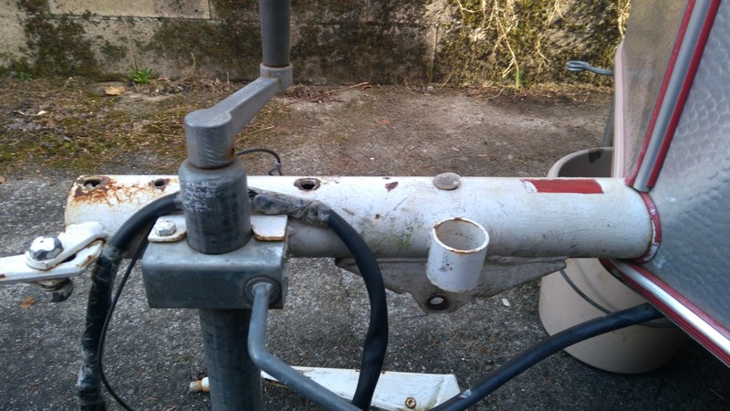

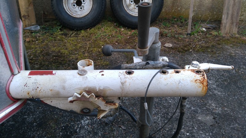

Bonjour à tous, je suis en train de changer mon amortisseur de timon (pas facile à démonter d'ailleurs je vais avoir besoin de conseil pour le remontage!), mon souci c'est que sur mon timon je n'ai aucune plaque d'identification donc je ne sais que choisir comme amortisseur.
je vous joins des photos du timon et de l'ammotisseur. Merci pour l'aide que vous pouvez m'apporter.

Dommage, on voit la référence, la date de fabrication, le pays où il est fabriqué, Allemagne de l'ouest....... mais pas la marque !! :mrgreen:

:pleur4: Bonjour je suis rentré en contact avec Cernay aprés plusieurs échange de mail et de coup de téléphone ils n'ont rien dans leurs stocks, si quelqu'un à un autre fillon je suis preneur.
Une photo avec les cotes
Merci pour l'aide.
