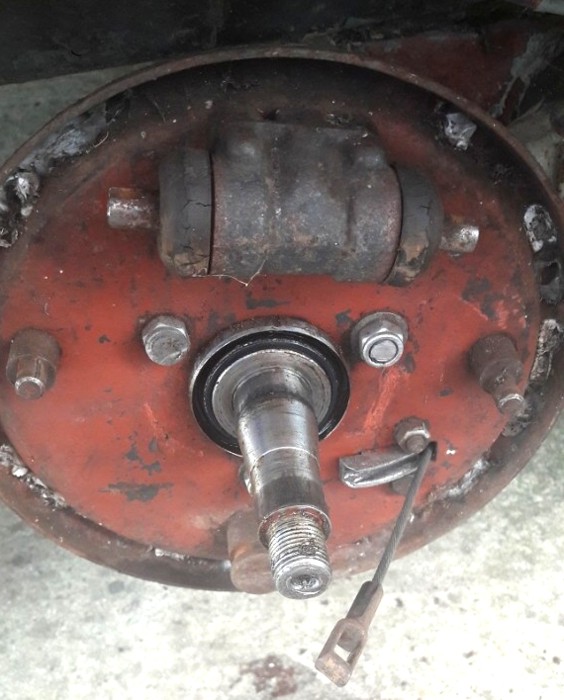

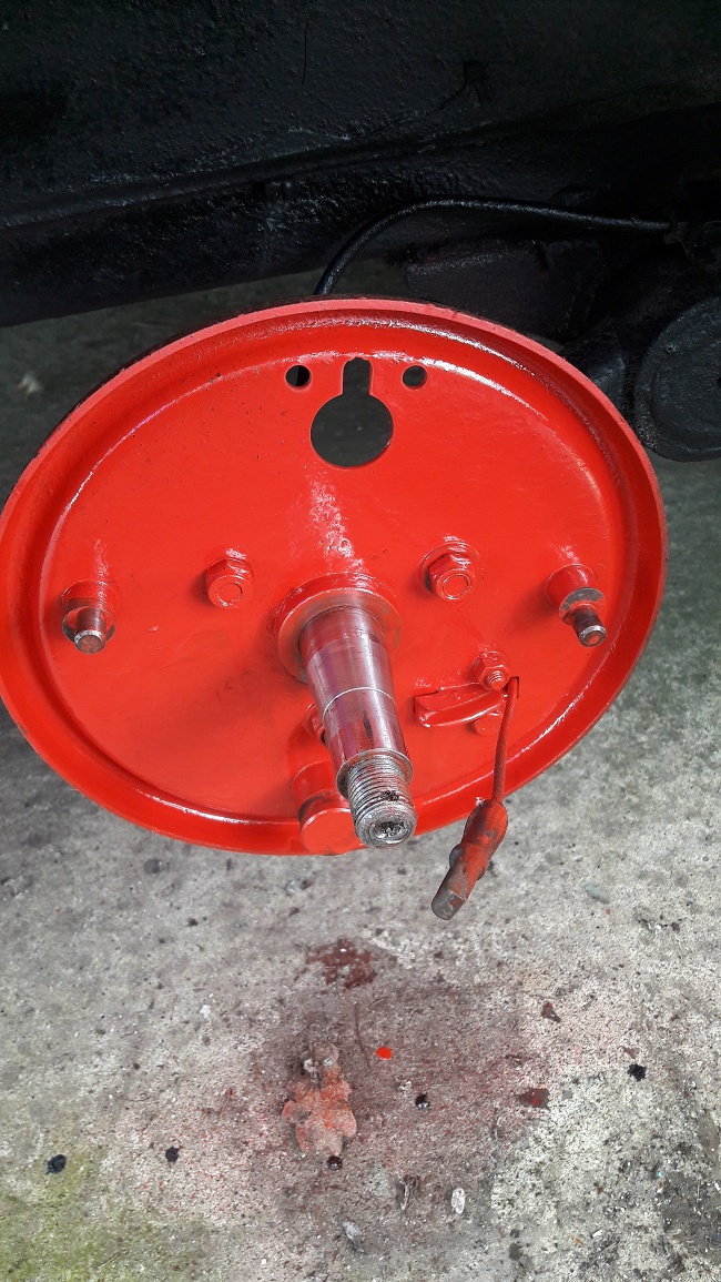

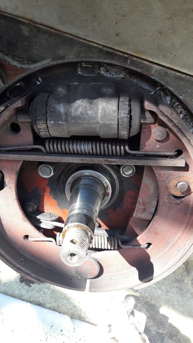

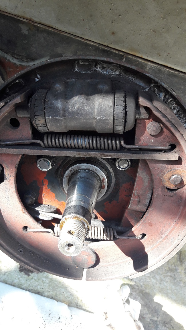

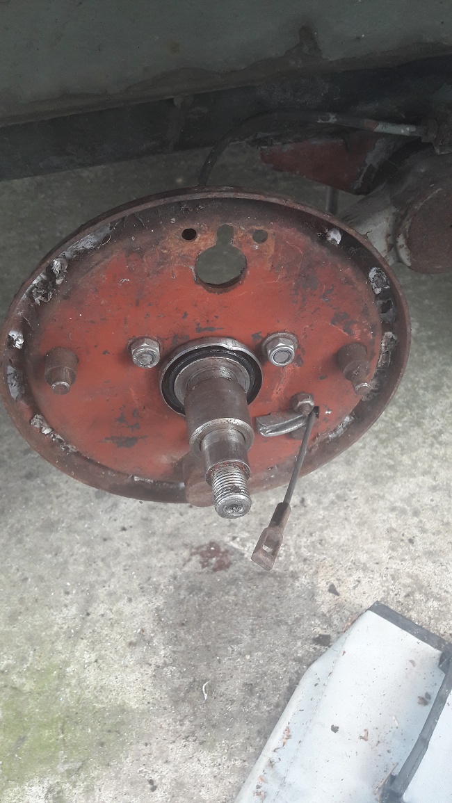

Bon je sors les roulements après avoir acheté les extracteurs :mrgreen: :mrgreen:
Je sors également les mâchoires le cylindre de roue.
Je ne sais pas si c'est d'origine mais si cela a été fait par un bricoleur c'était un sacré bricoleur :mdr1: :mdr1: :mdr1:
Messages : 21482
Re: Puck 1961 à rafraichir

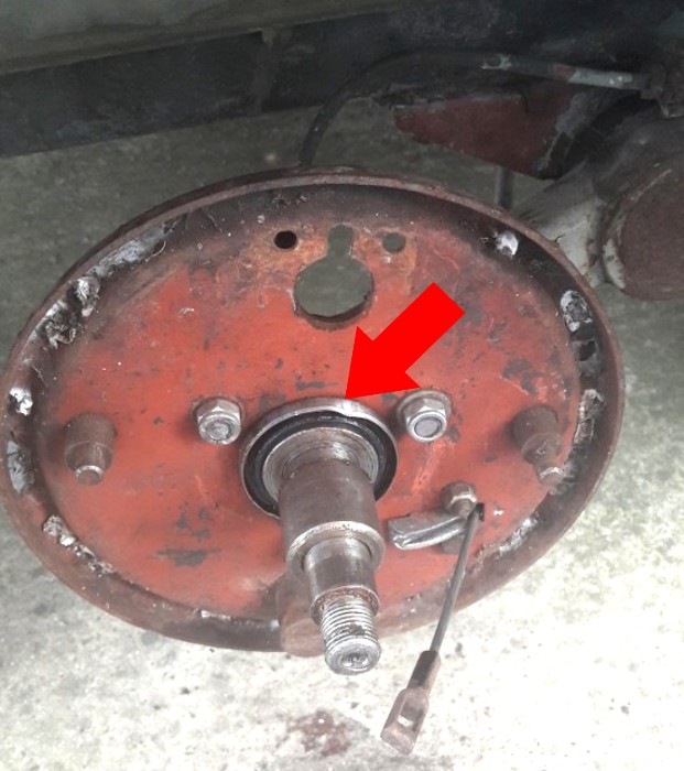

C'est déjà avancé ne reste plus à trouver de quel véhicule ça provient, VW ??
Et attention au remontage, entre ces deux : Photo : la pièce avec flèche a pris un coup !!
Voir si les excentriques ne sont pas grippés et les mettre au mini si changement des mâchoires.
Bon courage,

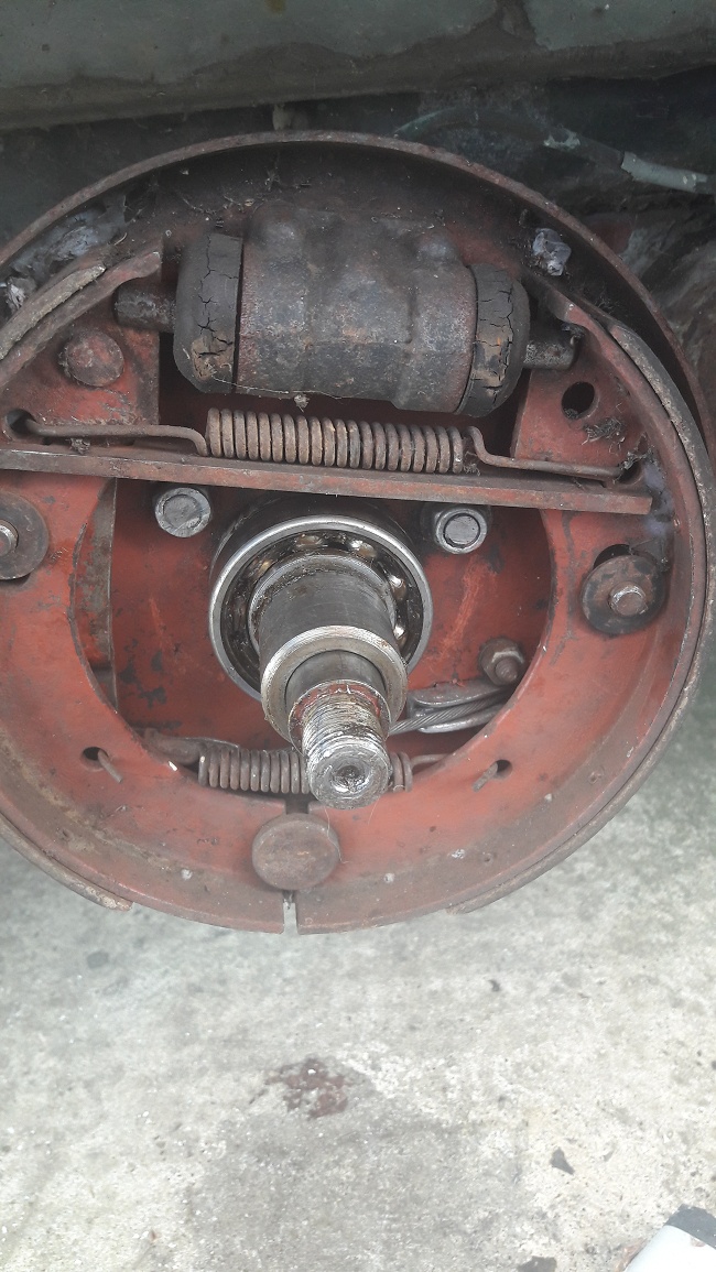

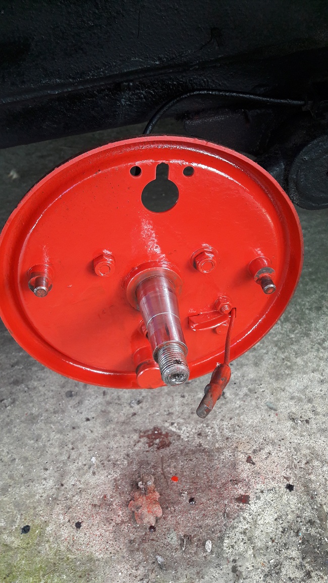

Ahhhh rien ne vous échappe :hehe: :hehe: :hehe:
Un petit coup de propre et hop
J'ai rectifié la pièce car c'est la déformation du au passage de l'arrache moyen
Un beau rouge anti-collision ;-)

djef24 a écrit :Un beau rouge anti-collision ;-)
Faudra pas confondre la Puck avec une fraise des bois.... :jesors:

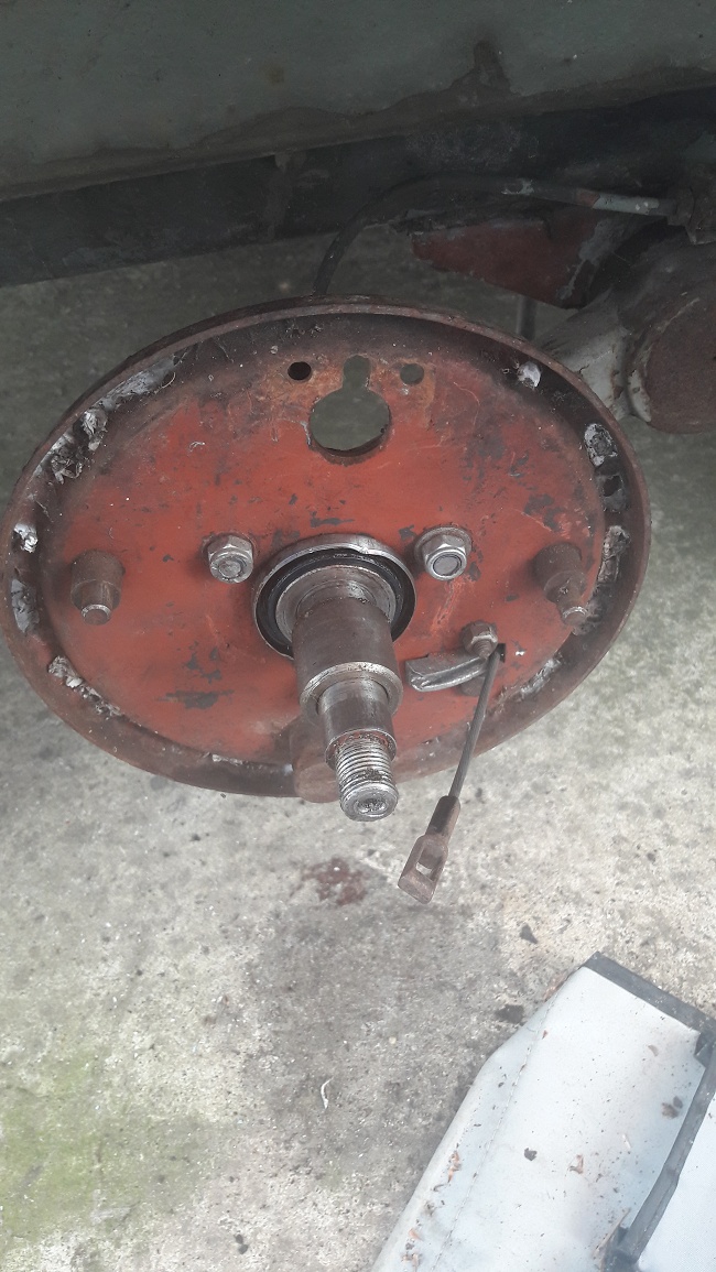

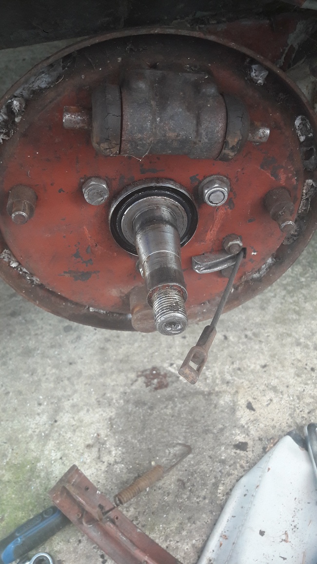

Démontage de l'autre roue :snif: :snif: :snif:
C'est pas mieux voire pire les cylindres de roues sont grippés les joints HS. Pas de fuites :hehe: :grr:
J'ai reçu le maitre cylindre mais il ne va pas le diamètre de sortie est trop gros et l'entraxe de fixation non plus. :pleur4: :pleur4:
Bon je vais continuer à chercher. J'ai commandé des cylindres de roues en espérant que cela ira ???

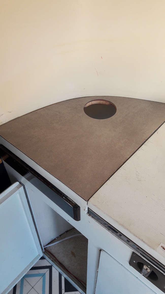

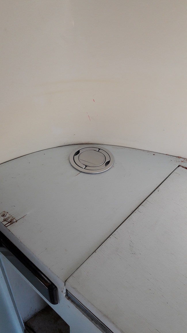

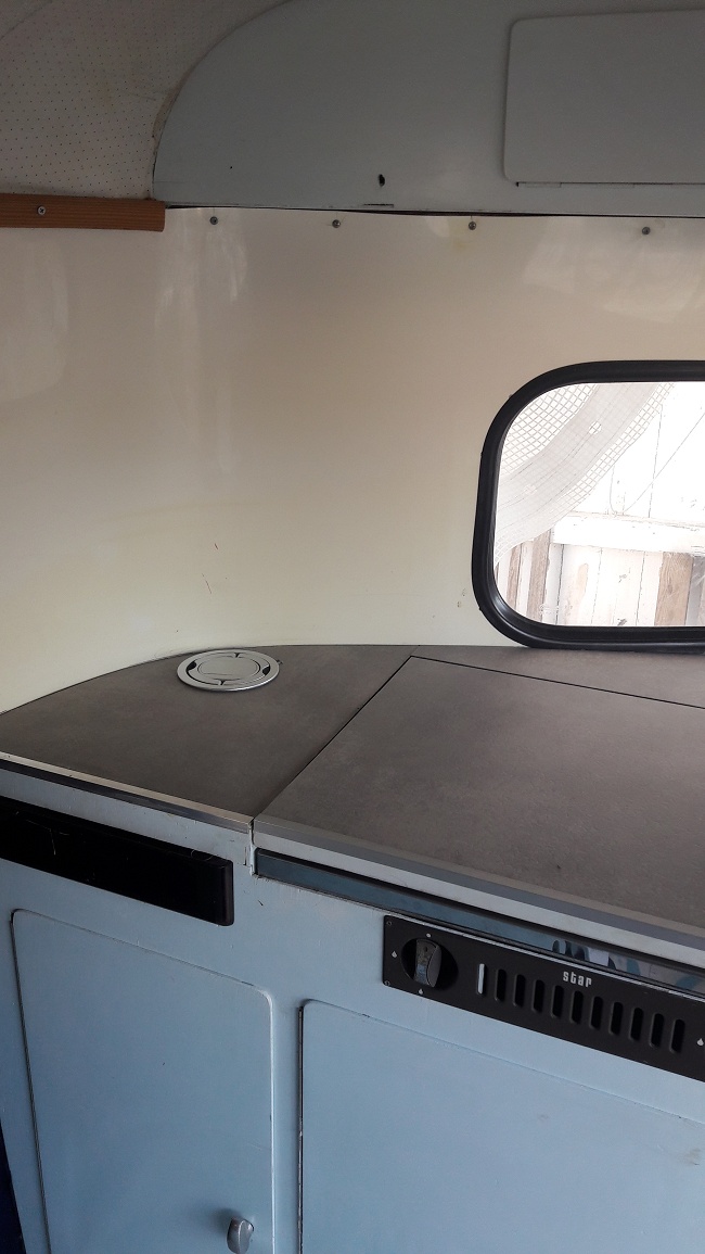

En attendant de résoudre mon problème de maitre cylindre et cylindres de roues

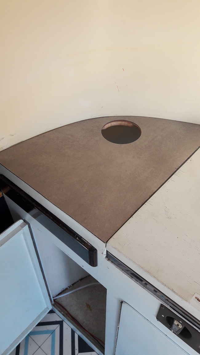

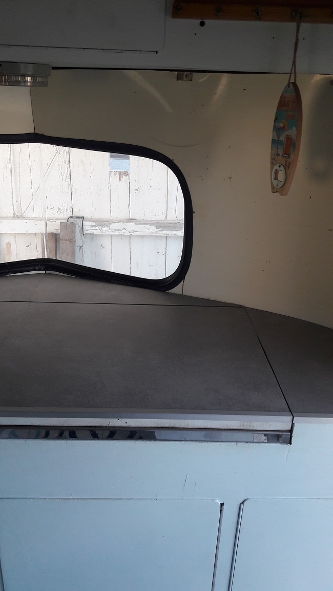

Comme je l'ai dit le placage commence à partir :naah: :naah:

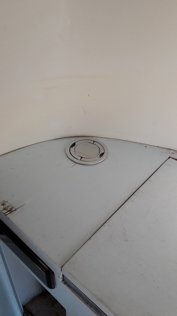

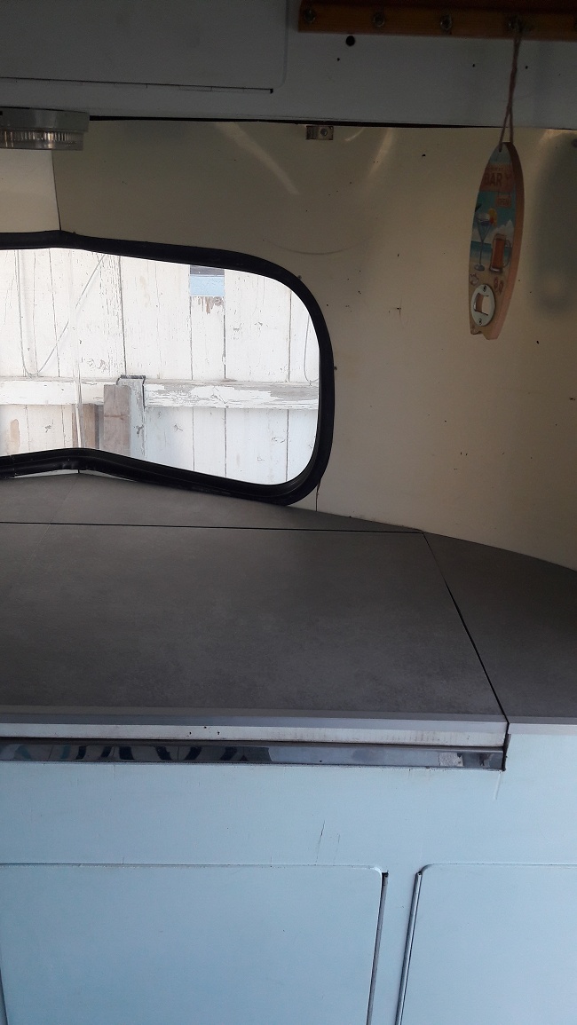

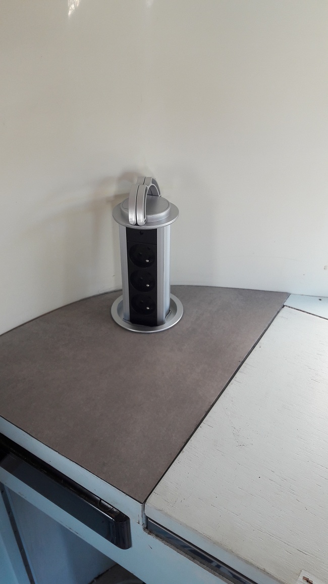

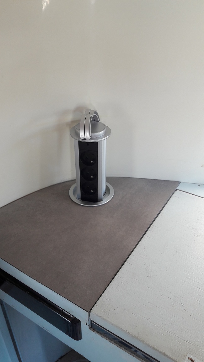

J'en profite pour mettre une multiprise encastrable
J'ai enlevé tout le placage et madame s'est occupé des gabarits :P :P
Puis mise en place des dalles autocollantes pose d'une baguette en alu pour la finition.
C'est zoli tout ça , j'ai hate de voir la suite :super:

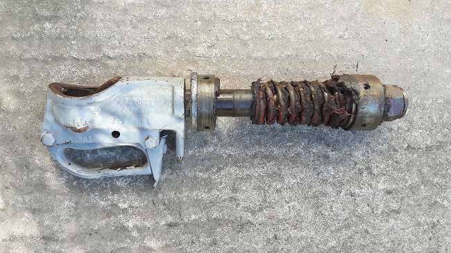

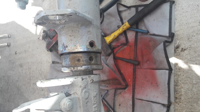

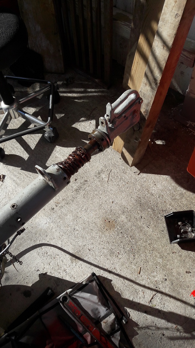

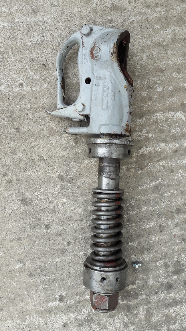

Comment démonter le timon ?
alainvar
Messages : 365
prénom : Alain
Localisation : Var 83
Message non lu par alainvar »
voilà ou j'en suis arrivé mais quand je tourne rien ne se passe. :o :o :o
y a t il une goupille ou autre ? j'ai l'impression que cela tourne dans le vide
alainvar
Messages : 365
prénom : Alain

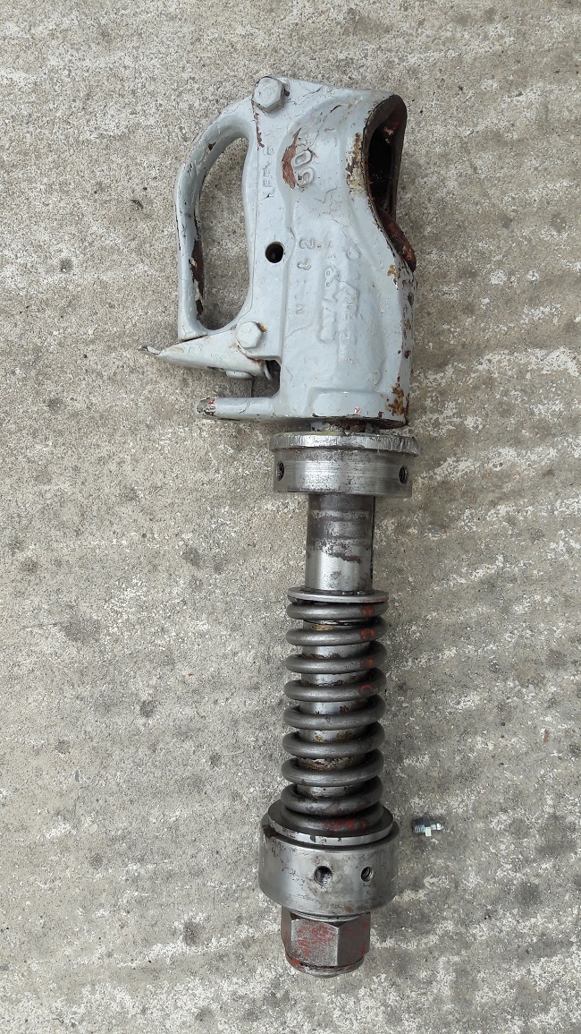

Je suis vraiment c.. :snif: :snif: j'ai honte c'était la vis du graisseur qui tenait le tout.
Voilà la bête :langue2: :langue2:
Un bon nettoyage s'impose
alainvar
Messages : 365
prénom : Alain
Ca y est j'ai nettoyé dégrippé le ressort il était bien grippé il ne devait pas servir à grand chose :mrgreen: :mrgreen:
Vu le reste c'est un peu normal je pense que depuis 1961 rien n'a était fait :roll: :roll:
Graissage et remontage du timon :super: :super: je suis satisfait ca fonctionne reste à faire le réglable une fois tout remonté.
J'attends le week-end du 23/24 il y a une bourse à Avignon et j'espère trouver une solution pour le système de freinage
Beau travail :super: mais fait attention de ne pas perdre le graisseur qui est à côté ;-)
Elle a bien travaillé madame !! :ghee: Cdlt
Le genre de timon qui me fait peur car ancien mais au final ca a l'air d'etre du solide :hello: :super:
Bravo pour ta motivation
Tu as un amortisseur de timon quand meme ? ou tout est geré par ce ressort?
alainvar
Messages : 365
prénom : Alain
Pourquoi cela te fait peur Dams ? :mrgreen:
Oui il n'y a que ce ressort mais je rappelle que la caravane fait 500kgs donc normalement pas trop de problème pour la freiner.
De plus vu le poids du véhicule tracteur cela devrait le faire. :) :) :)
Le fait de n’avoir jamais vu de tutoriel auparavant mais ça sera désormais du passé :super: :ghee:

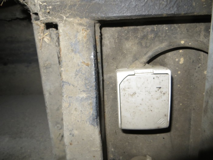

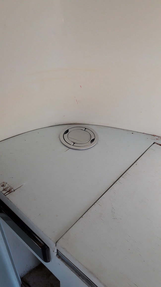

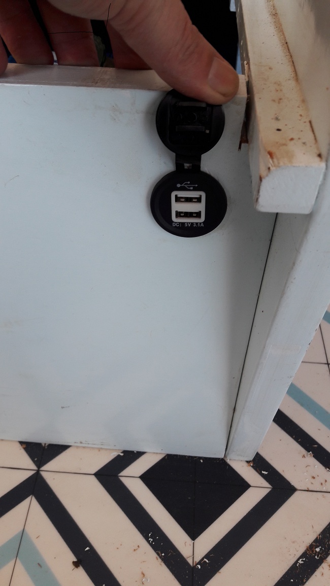

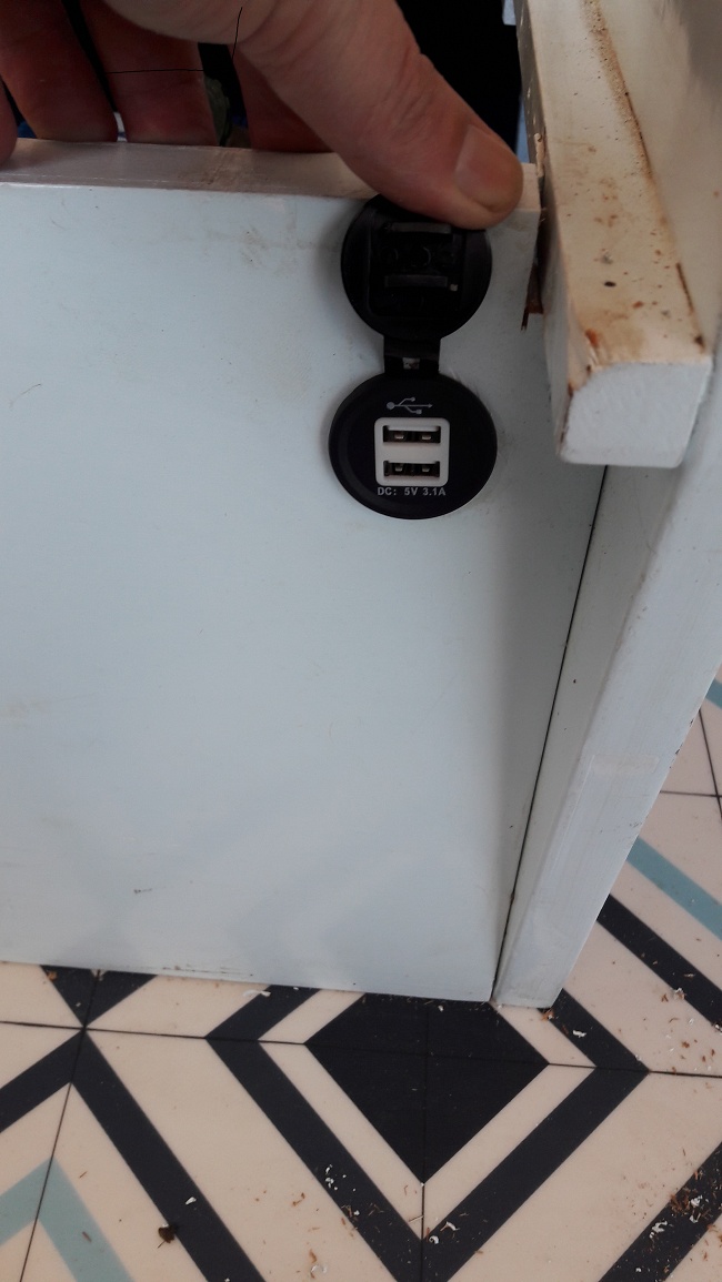

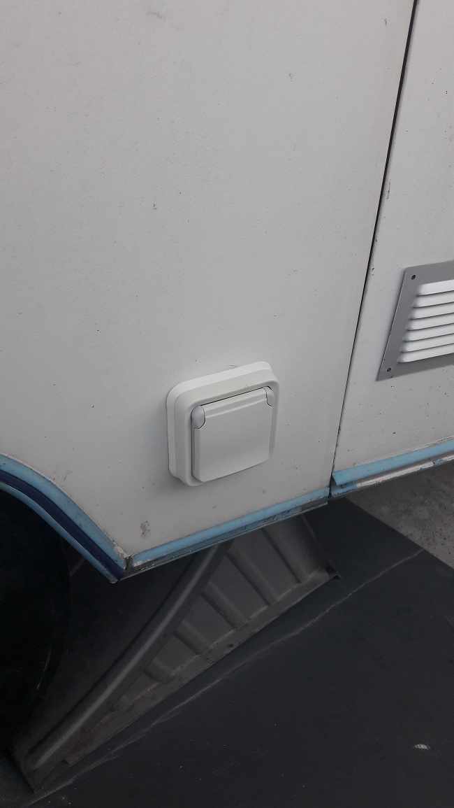

En attendant je continu l'électricité
J'ai monté une prise chargeur pour le téléphone ou batterie :roll: :roll: :roll:ok c'est pas d'époque :P :P

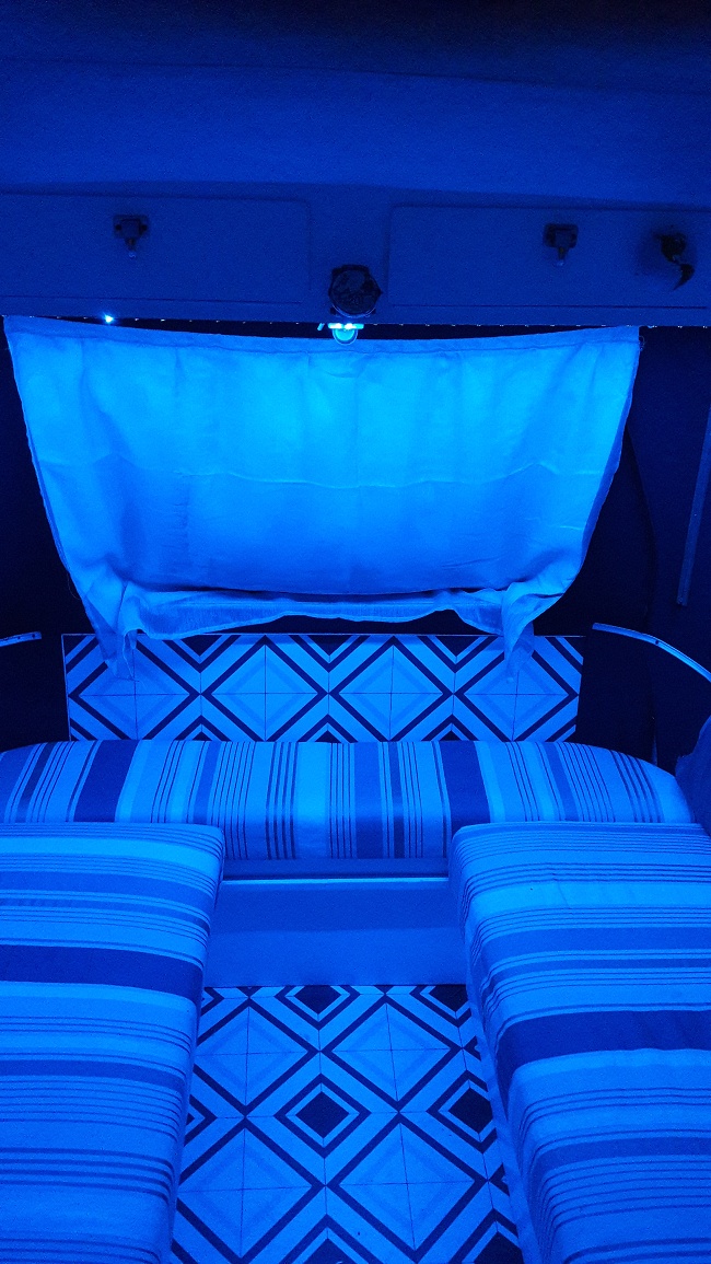

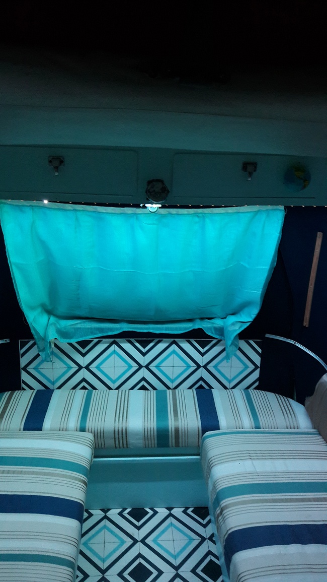

Je vais m'attaquer à l'éclairage intérieur de "MAMIE "
Je recherche une applique intérieure pour mettre au dessus du lit :ugeek: :ugeek:
alainvar a écrit :En attendant je continu l'électricité
Je ne comprend pas ou quelque chose m'échappe....il y a des adaptateurs prise 220 normale / cable USB pour charger le téléphone etc
Messages : 21482
Toutes sortes de prises 240 v/USB existent.... :mrgreen:

En fait J'ai récupéré le trou de l'allume cigare :hehe: :hehe: :hehe: au lieu de laisser un vide.
Par contre je ne connaissais pas ce système de prise va falloir que je traine chez Leroyrama ou chez castomerlin :mdr1: :mdr1:

Bin mon ami , faut évoluer avec son temps........ j'ai 73 printemps bientot et toujours au fait de l'actualité..... ;-) :mdr1: :mdr1: :mdr1:

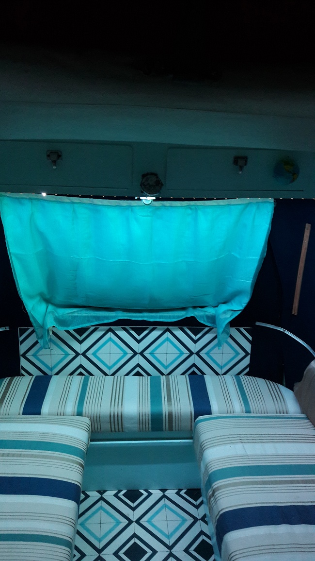

Djef24 j'ai mis les doigts dans la prise :mdr1: :mdr1: :mdr1:
J'ai acheté un bandeau lumineux led avec télécommande cela va du blanc en passant par le bleu, rouge, jaune, vert.......
Je l'ai installé sur le meuble au dessus du lit.
Par contre je reste patriote Bleu blanc rouge :Pin Up :
Et pour madame :coeur: :coeur: :coeur: :coeur: au choix
Messages : 21482
Rouge c'est quand c'est soirée lupanar !!! :ange:
:sivousme: :mdr3: :mdr1:
Et s'ils voient que c'est rouge, les voisins ne viennent pas t'emmerder :mdr1: :mdr1: :mdr1:

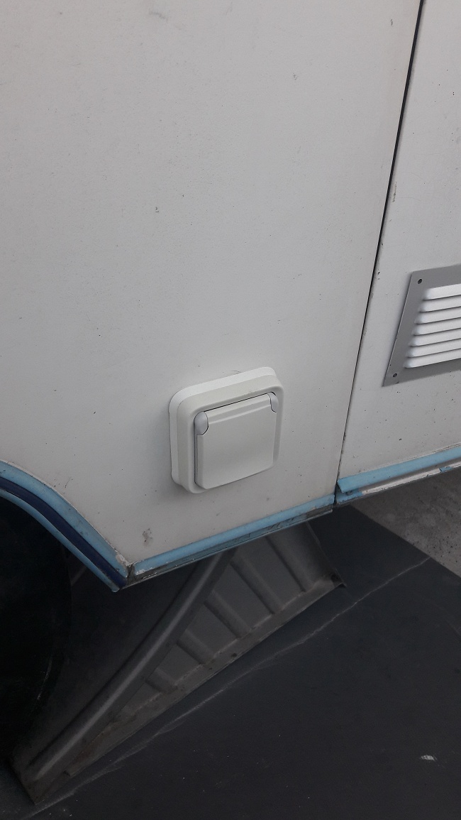

En faisant l'électricité j'en profite pour mettre une prise étanche à l'extérieur.
On sait jamais cela peut servir :mrgreen:
chataigne42
Messages : 460
prénom : Thomas
Localisation : 42 nord
En effet, ça peut servir...
Mais j'ai préféré la mettre dessous :
Messages : 21482
Tout comme moi !! :super:
Entre la roue et le marche pied
Prise extérieure.JPG (74.73 Kio) Vu 17256 fois
Comme moi également :super:
