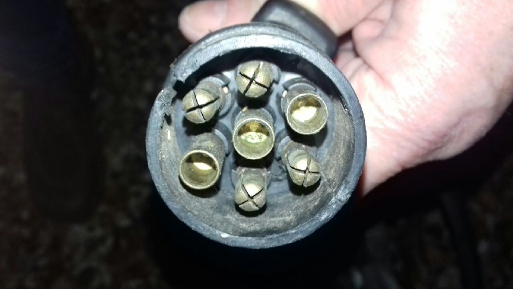

Jeudi je vais faire poser un crochet d'attelage sur mon véhicule.
Le garage va me poser une prise 13 broches ( prise caravane et non remorque 8 broches). Est ce compatible avec la prise de la caravane (7 broches) ?

:hello: Ced,
Quand j'ai fait monté un attelage 13 broches, il était fourni avec un adaptateur 7 broches.

Finist_ced a écrit :Bonjour,
Cédric
Avec une prise 13 broches MULTICOM , oui !!
Et tu pourras y brancher une remorque 7 broches sans soucis.
Prise Jaeger NON, pas compatible sans adaptateur.
Prise Jaeger 13 broches.JPG (13 Kio) Vu 14027 fois
