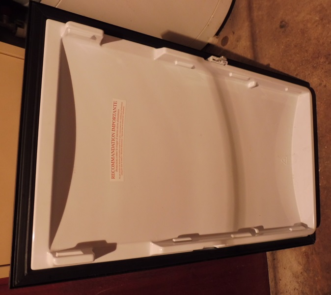

Porte Vue de face
Porte Vue de face
Porte vue intérieure
Partie supérieure
Partie supérieure

Bonjour Thierry
Une fine cornière alu en L devrait faire l'affaire, 30mm/10mm, rabattre en bout pour retenir la partie du champ cassé. Collée au Sika.
Une autre solution, un cadre alu en L soudé au 4 coins.
Bon dimanche, Benjamin.
Messages : 3630
Re: Réfrigérateur DOMETIC RMS 8400
ou aussi cornière plus grande et rivets pop ( pas trop les faire gonfler ou utiliser des rivets plastique ) .

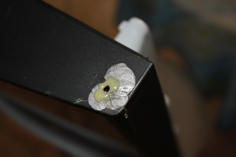

Le trou est rebouché. La pâte à bien séchée. ci-joint une photo avant collage de la rondelle.
Porte frigo
Porte frigo
Porte frigo
Porte frigo

Le prochain week-end, je vais aller monter la porte sur le frigo.
J'espère ne pas avoir annulé le jeu de montage en ajoutant une rondelle en haut et une en bas.
Messages : 3151
Localisation : 77 - 56
ça y est ! la porte à été mise en place cet après midi sans encombre. Elle ne ballotte plus sur ses gonds comme avant.
