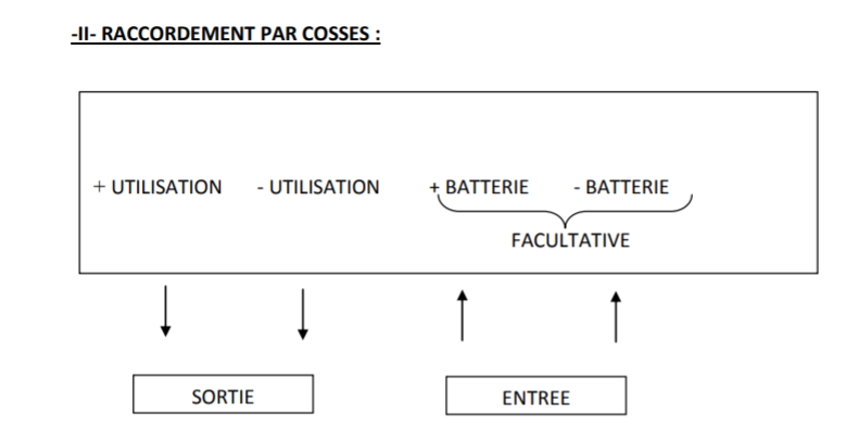

tu peux remplacer ce boitier par un transformateur Scheiber http://www.scheiber.com/doc_technique/gamme-wr-12v/
LE 220V est à prendre dans une boite de dérivation accessible en démontant une grille d'aération du frigo
