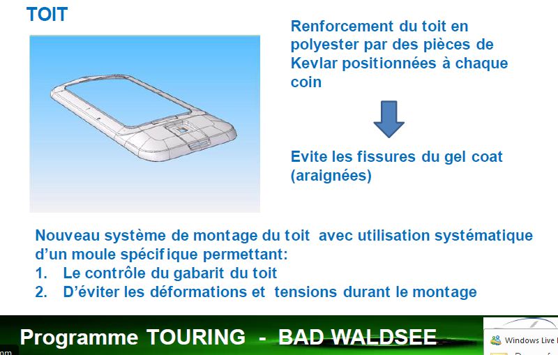

2010 fermeture de l'usine de Cernay.
Après la production est partie en Allemagne.
Ils ont eu d'énormes problèmes pour réaliser les toits et durent changer de méthode de fabrication.
Cela ne va pas être facile pour toi mais il n'y a plus que les gens de Cernay pour te trouver la solution.
Le toit de la Troll particulièrement long subit une flexion par un manque de rigidité. Il faudrait voir comment le tien à été réalisé et si un nouveau toit peut être installé ???
Pour rappel, les caravanes sont homologuées pour une vitesse maximale de 100 Km/h.

Pour illustrer cette info, voici le post qui donne ce qu'ils ont mis en oeuvre :forumeribatouring a écrit :Bonjour,
http://forumeribatouring.com/viewtopic. ... 181#p49181
http://forumeribatouring.com/download/file.php?id=25511

Ma caravane est de 2011, donc en regardant les liens que tu as mis forumeribatouring, j’aurais dû bénéficier d'un nouveau toit.
En effet la partie de toit amovible de ma caravane est sérieusement réduit en épaisseur par rapport au modele précédent, donc de ce côté-là ça correspond.
En 2011 y aurait-il eu une série intermédiaire (de 530) ne bénéficiant pas de toutes les nouveautés de l’année ?
Parce que je ne bénéficie pas des nouveaux crochets avec serrage vissé; pour répondre aussi à maTTaw.

A regarder cette photo prise sur le parking de Cernay fin 2008, il semblerait que les "anciennes" ont un champignon qui a moins de prise au vent, je m'explique:
Le toit est plus en retrait, le vent qui vient taper le toit et de fait dévié vers le haut et donc a moins de force (portance?) sur le champignon.
A contrario, sur les FEY, il est plus à l'avant dans le prolongement du toit, avec un joint qui de par sa section et son profil ( non lisse) a plus de prise au vent. Il aurait été encastré dans le toit à l'avant, le pb ne se poserait pas.
Après les attaches? sous dimensionnées ? trop loin de la pointe? oui sûrement, enfin c'est mon avis.
Une ou plusieurs solutions évoquées ici, un aileron en haut du toit devant le champignon et des attaches plus solides. Nos capots de voiture subissent autant de pression si non plus et pourtant ils résistent

D’accord avec toi Benjamin, le nez de la partie fixe des « anciennes » fait déflecteur naturellement, augmenté par le recul du nez de la partie mobile.
Pour l’aspect et la forme des joints, là je ne dis rien, je ne connais pas. Mais si un joint comme tu dis permettait une amélioration, ce serait encore une autre solution de réparation.
Le plus difficile serait de trouver dans le commerce. C’est pas gagné !
Concernant la photo ci-dessus. La caravane qui est complètement au fond, qui a le toit encore plus plat, la 1ère de série est sortie en quelle année ?
Maintenant je ne sais plus si la mienne s’est celle de devant (flèche rouge) ou celle du fond ? Je suis nul, pourtant « éribariste » (c’est comme ça qu’on dit ?) depuis environ 15 ans.

Bjr Danielnihali a écrit :D’accord avec toi Benjamin, le nez de la partie fixe des « anciennes » fait déflecteur naturellement, augmenté par le recul du nez de la partie mobile.
1), la caravane qui est au fond est une FEY comme la première, effet d'optique le toit est identique.
2) La première FEY est sortie en 2008
3) je rectifie cette photo je l'ai prise le 15/01/2009 lors de notre visite Michelle et moi à l'usine à Cernay.
4) ta caravane est de 2011, fabrication en Allemagne donc une FEY, sauf si elle aurait traîné depuis sa fabrication chez le CC. Je redis en 2008 et en 2009 il se fabriquait encore à Cernay l'ancien et le nouveau modèle, la preuve sur cette photo.
L'usine a fermé en 2010 (printemps) , il n'est pas impossible que ta caravane soit de de fabrication Française et réellement de 2010 ou avant.
5) en 2008 et 2009 les FEY étaient estampillées FOREVER YOUNG sur la carrosserie, après elles étaient estampillées TOURING.
6) si tu regardes bien cette photo en haut et à droite certaines ont la marque ERIBA et d'autres (la première par exemple) est estampillée HYMER. ERIBA pour le marché des pays méditerranéens, HYMER pour les pays nordiques.
7) en aparté puisque tu es un "jeunot", à Cernay il se montait aussi de fourgons aménagés et des Camping Car ( petits). Notamment des Laïka mais il ne fallait pas que le client sache que son "super" Laika sortait de Cernay, d'ailleurs bien des clients ne savaient pas que Laïka faisait partie intégrante du groupe Hymer, comme d'autres marques....
Mets nous des photos de ta coquille, intérieur et extérieur.
