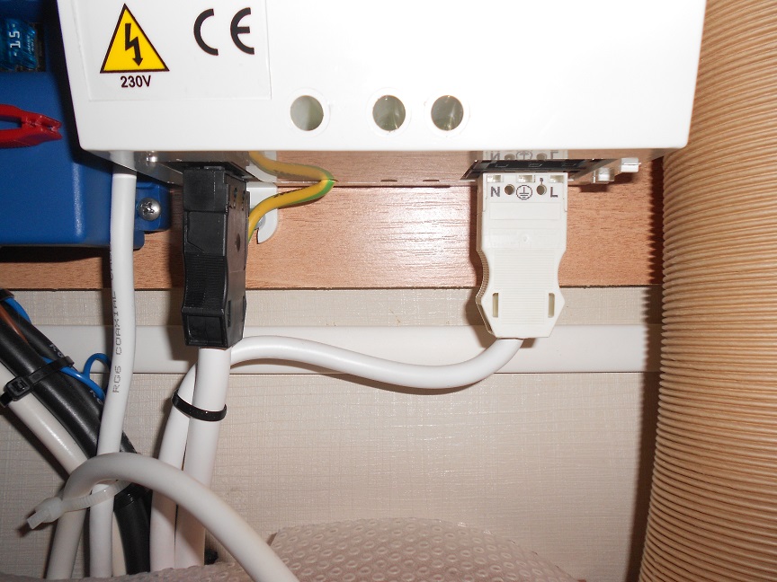

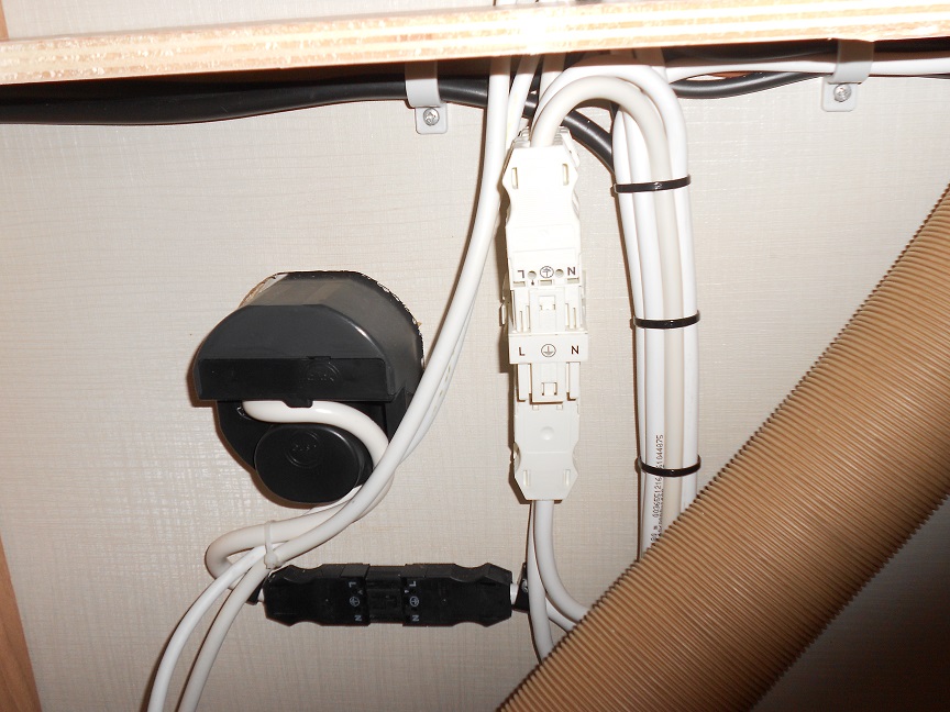

Pour améliorer mon installation électrique je souhaite rajouter des prises en sortie du tableau existant.
Après le disjoncteur il y a une prise blanche libre en sortie d'un disjoncteur libre, ou est-ce que je peux trouver ce type de prise ???

Bjr, regarde la marque de ton tableau et "ziote" chez eux, non ?

J'ai les mêmes prises sur la mienne...

Ça me fait penser a ce genre de connexion : http://www.elec-boutique.fr/connecteur- ... -noir.html

le fil avec les ryslan est visiblement en attente ... mais savoir ou il abouti ?

Trouver ce genre de connecteur chez un marchand de caravane …, galère. Je n’avais pas trouvé et j’avais procédé autrement pour mes ajouts.
Depuis, par hasard j’ai trouvé du « Wago » sur le net qui ressemblait, après vérification avec le connecteur sur ma caravane, en effet c’était cette marque-là.
Ce que tu as ressemble beaucoup. Dans ce cas ce serait donc du « Wago » .
Je viens de regarder sur leur site il y a plus de 800 modèles de connecteurs !
Avec les références de l'existant tu devrais trouver ton bonheur.
Bonne recherche.

je peux t'indiquer là où je me suis procure un connecteur livraison rapide et serieuse avec des tas de connecteurs medium wago
J'ai tiré une prise pourle chargeur de la batterie de mon moover
Bon bricolage
