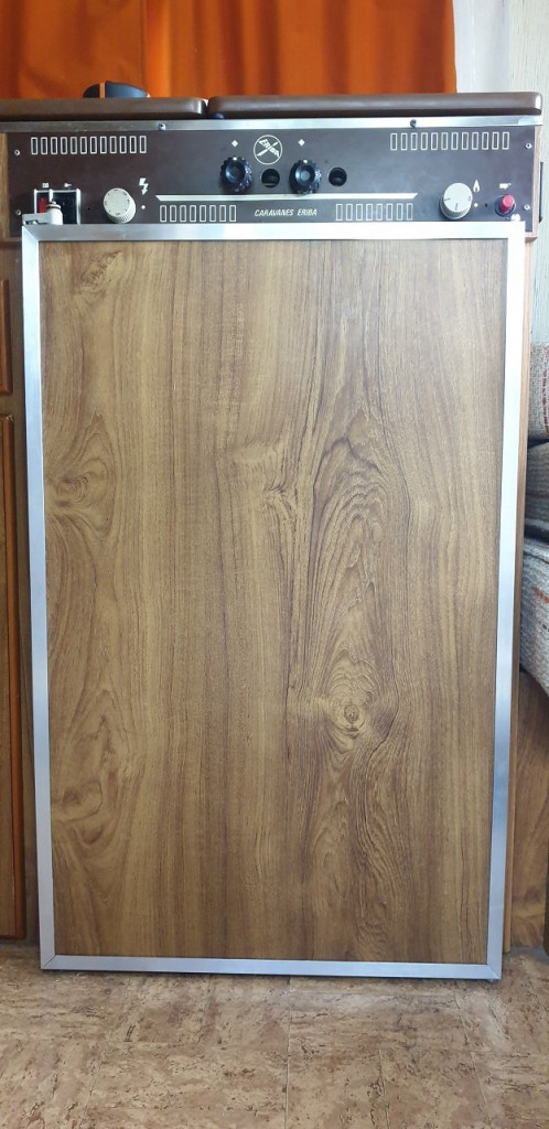

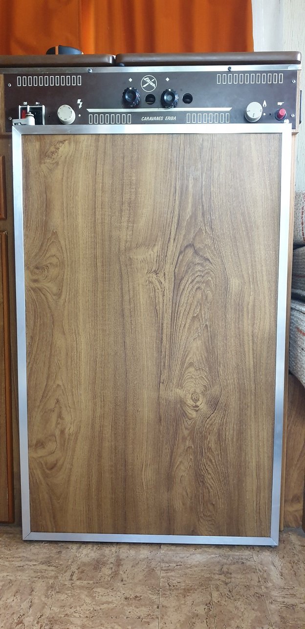

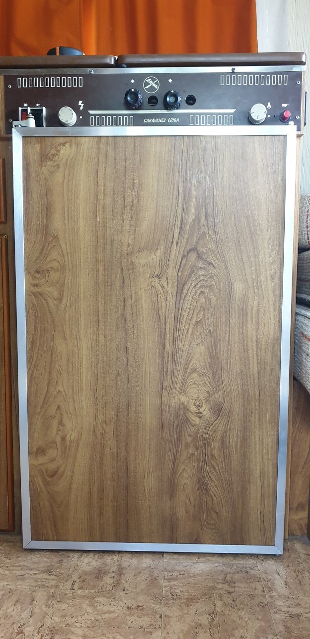

La première modification que j'ai effectué c'est au niveau de la porte du frigo:
J'ai refait l'encadrement avec une cornière alu, le résultat est correct.

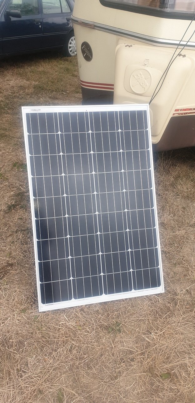

Par curiosité et dans le but d'être encore plus autonome électriquement j'ai acheté un panneau solaire de 100W. Pour l'instant je suis en phase de test mais je n''ai pas beaucoup de soleil pour vraiment juger de son efficacité.

J'ai aussi choisis un panneau de 100W mais pas souple. Pour l'instant il n'est pas installé sur la caravane, je le pose à côté. Le régulateur PWM est un modèle premier prix. Plus tard peut-être que j'investirais dans un modèle plus performant.
Aujourd'hui, malgré le temps couvert, il a quand même produit suffisamment d'électricité pour recharger l'ordinateur portable (déchargé à 49%, 1H10 de recharge) et recharger un peu une des deux batteries de 60Ah.

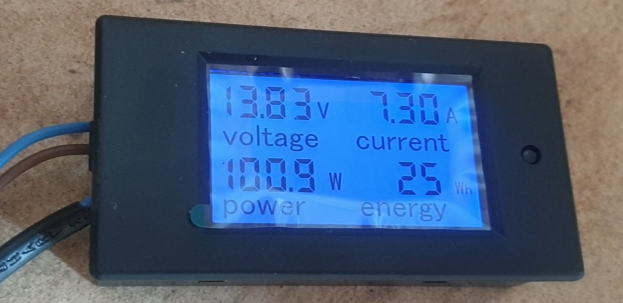

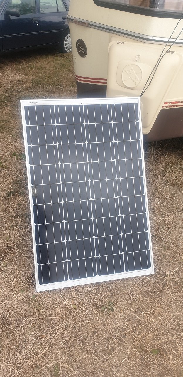

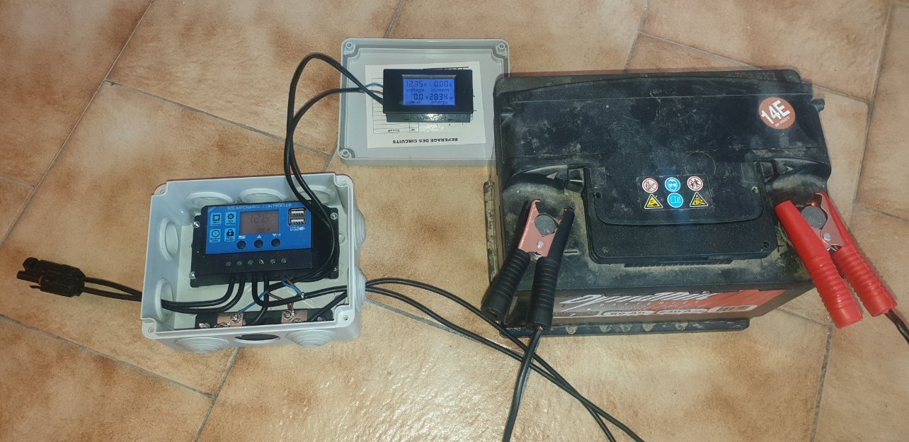

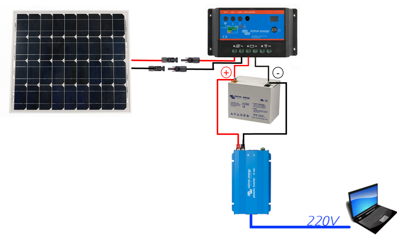

Aujourd'hui je profite du soleil (encore un peu timide) pour commencer à réaliser des tests sur mon panneau solaire.

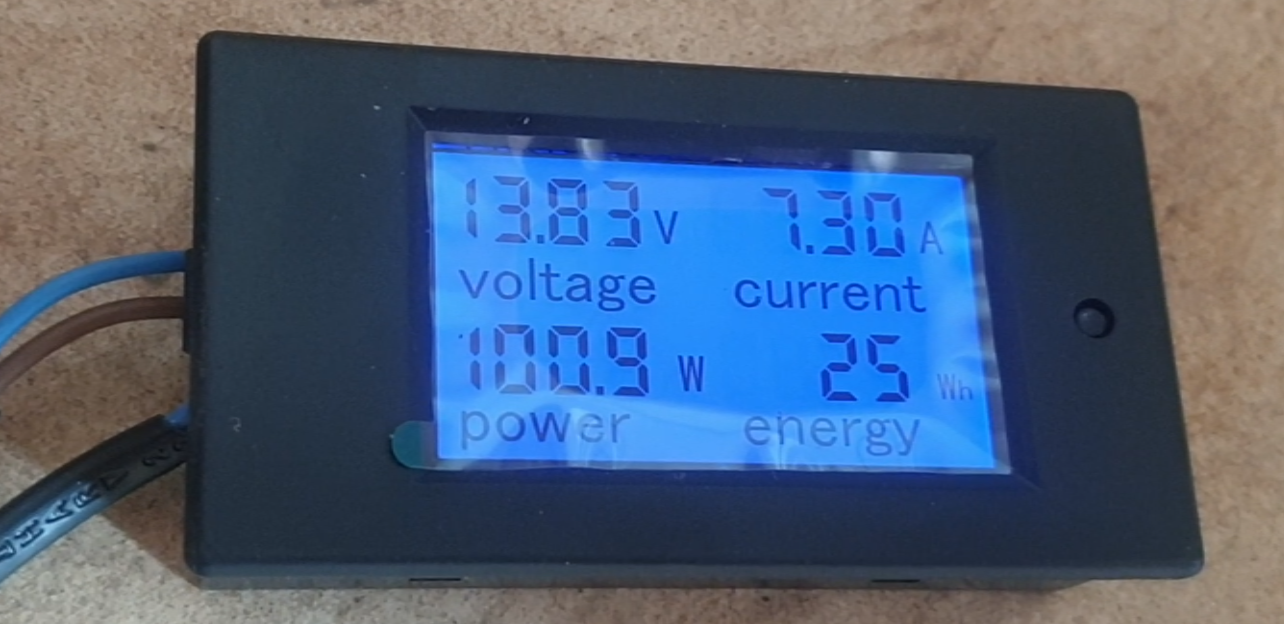

J'ai commandé un wattmètre pour pouvoir mesurer la production d'électricité:
https://www.aliexpress.com/item/3267975 ... 4c4dNbPJ88
Les premiers résultats me semblent prometteurs:
Pour réaliser ce test j'ai utilisé une de mes batteries de 60Ah préalablement entièrement chargé avec un chargeur Lidl à laquelle j'ai branché le régulateur solaire ainsi qu'un convertisseur 12V/200V de 150W qui recharge mon PC portable. Le PC dispose d'une alimentation de 130W mais lorsqu'il est éteint apparemment un peu moins de 90W suffise à sa recharge. Malgré le régulateur solaire premier prix il semble que le panneau arrive bien à produire les 100W annoncés.

Pendant que l'on est dans les branchements, est-il possible de brancher à demeure, en parallèle, un panneau solaire et un chargeur 220volts? :merci: pour vos réponses!
julienv26
Messages : 298
Modèle de caravane : Triton
prénom : Julien
Re: Panneau solaire de julienv26

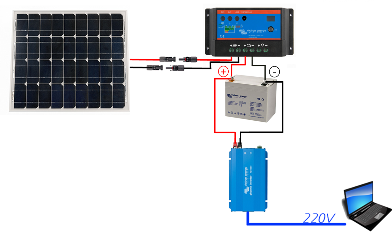

Je pense que oui on peut, voici un schéma qui montre à peu près ce que j'ai fais hier:
Une fois la batterie complètement chargé le panneau alimente le convertisseur directement. Si le panneau ne fournit pas assez de courant la batterie complète.
Messages : 6820
:hello: dans le schéma il n'y a pas de chargeur batterie 220v.....
Messages : 21370
Et le convertisseur est branché en permanence, d'où conso même si pas utilisé, à moins qu'il possède son propre interrupteur de mise en service !!!
Rendement 85% en moyenne, donc les 15% sont perdus à l'utilisation et à la non utilisation. Prévoir des fils de section suffisante pour le connecter à la batterie, copier ceux du convertisseur, si pas de longueur déraisonnable !! :mrgreen:
Les Comtois a écrit : mer. 11 mars 2020 12:01 Pendant que l'on est dans les branchements, est-il possible de brancher à demeure, en parallèle, un panneau solaire et un chargeur 220volts? :merci: pour vos réponses!
OUI, c'est l'installation que j'ai sur ma Troll. Pas de schéma à te proposer, l'installation a été réalisée par un membre du forum électricien de métier. Quand le camping pratique des prix raisonnables je me branche sur le 220V pour le frigo , le reste de la caravane fonctionne sur la batterie et le panneau solaire
julienv26
Messages : 298
prénom : Julien
Les Comtois a écrit : mer. 11 mars 2020 13:42 :hello: dans le schéma il n'y a pas de chargeur batterie 220v.....
En effet, j'ai lu trop vite et j'ai confondu convertisseur et chargeur de batterie : LOL :

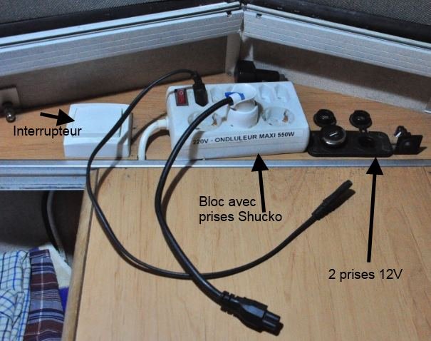

Voici mon installation pour l’utilisation du 12V
Installatoio 12V.jpg (55.39 Kio) Vu 67473 fois
Comme préconisé par Landeriba, un interrupteur met en service le convertisseur qui alimente alors le bloc prises
J'ai profité d'un passage en Alsace pour aller acheter en : DrapA : un bloc prises à la norme Shucko. L'intérêt est qu l'on n'est pas emm**dé par la broche de terre et que l'on peut choisir l'orientation de la prise.
IMPORTANT : équipe toi de câbles courts pour ne pas avoir un invraisemblable fouillis de câbles. Des câbles de 30 cm sont facilement trouvables sur Amazon. Par exemple : https://www.amazon.fr/gp/product/B07JD8 ... UTF8&psc=1

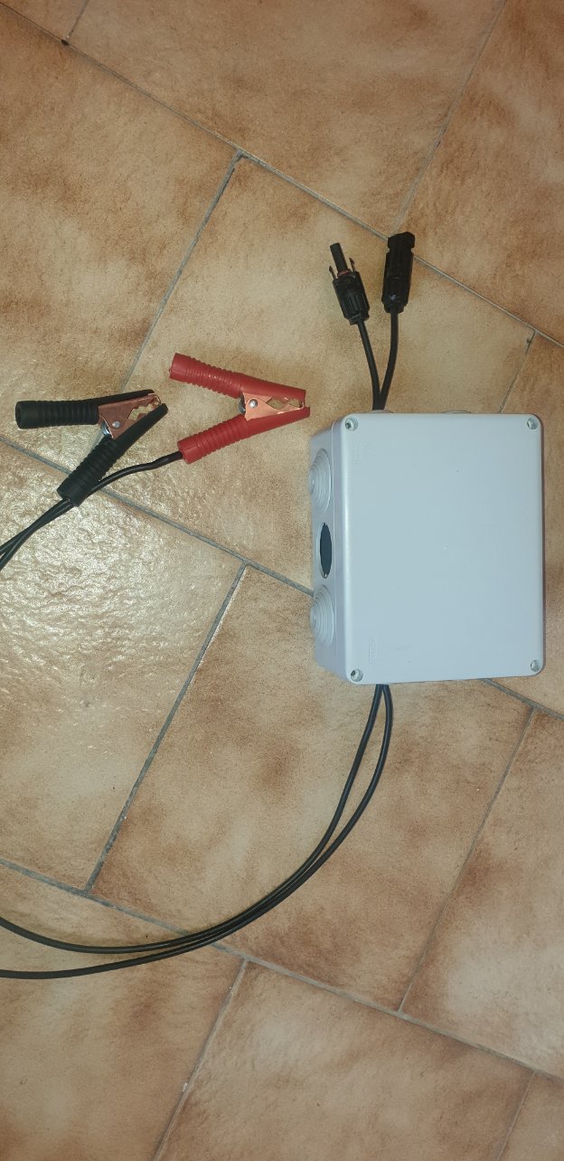

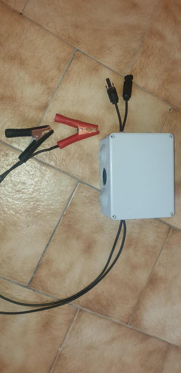

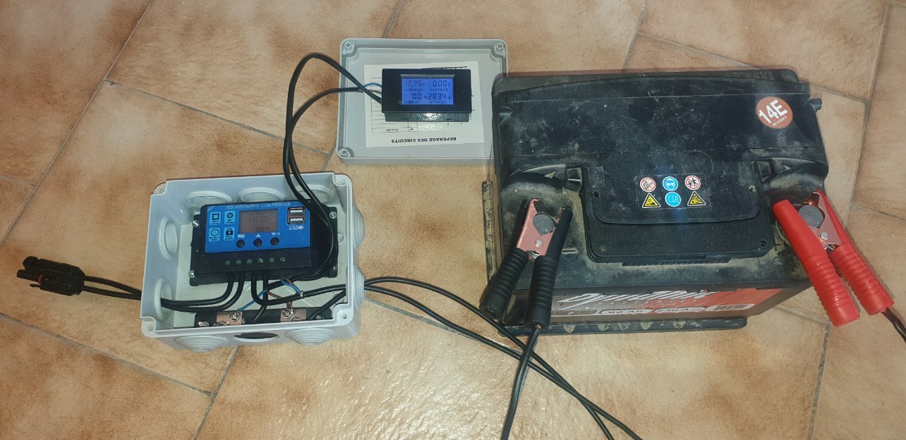

Aujourd'hui, j'ai mis le régulateur solaire en boite:
A l'intérieur de la boite, en plus du régulateur, on trouve aussi un wattmètre:
Comme le panneau solaire n'est pas fixé à la caravane je voulais que le régulateur soit lui aussi nomade et la boite permet de bien le protéger.

:flow: :flow:
Peut être prévoir un aération si ça chauffe
:flow: :flow:
chataigne42
Messages : 459
prénom : Thomas
Localisation : 42 nord
Oui, j'allais dire pareil. Il y a un radiateur au dos, non ? Tu ne peux pas découper ta boîte dans la zone des ailettes ?

Ca marche ... mais un peu "bricolou" :mdr1: :mdr1: :mdr1:
De plus, le risque est qu'un des câbles se déconnecte (vu le nombre que tu as c'est possible) et que tu ne t'en rendes pas compte :(
Et là ... c'est celui qui reste qui va supporter toute l'intensité ... et donc surchauffe ;) Et risque d'incendie 8|
Moi je ne ferais pas ... y a déjà assez de risques sans en rajouter ;)

chataigne42 a écrit : mer. 15 avr. 2020 16:52 Oui, j'allais dire pareil. Il y a un radiateur au dos, non ? Tu ne peux pas découper ta boîte dans la zone des ailettes ?
Après plusieurs essais (recharge de pc portable via convertisseur 12V/220V, jusqu’à 120W produis par le panneau solaire) je n'ai constaté aucune chauffe, que ce soit boite fermé ou boite ouverte. Aucun radiateur au dos du régulateur, juste une simple plaque en fer qui ne chauffe pas.
vince41 a écrit : mer. 15 avr. 2020 18:15 Pas très pratique pour contrôler 8|
En effet c'est pas très pratique, j'ai envisagé un temps de percer le couvercle pour y intégrer le wattmètre et ainsi ne pas avoir à ouvrir la boite mais finalement j'ai changé d'avis. Tu as une très belle installation, c'est une bonne idée la batterie dans le coffre à gaz, j'aurais fait de même si je n'utilisais pas le gaz. Les deux batteries que j'utilise sont aussi de la récup pas vraiment adaptées, je commence à envisager d'en acheter une à décharge lente. Je me demande si ça vaut vraiment le coup vue les capacités du panneau solaire à les maintenir chargées, même par faible ensoleillement. Je me pose aussi la question de la marque, si il y en a une à privilégier ou pas.

vince41 a écrit : jeu. 16 avr. 2020 17:55 Ca marche ... mais un peu "bricolou" :mdr1: :mdr1: :mdr1:
Bon maintenant .. moi je dis ça ... je dis rien ....
Une surchauffe est évidement un risque en cas d'un des 2 cables en 2.5 qui se déconnecte
Mais serait ce pire qu'un gros câble (tros gros) dévissé ou qui se dévisse et qui se balade ?
Cependant les 2.5 d'un seul câble est "supportable" et il est préférable d'un 1.5 de diamètre permettant 10 ampères qui compose la plupart des installations automobiles.
Une réflexion :-/ une question :
en théorie 6 mètres de câble en cuivre de diamètre 2.5 mm2 en 12 volts permettent 10 ampères soit 125 watts
en théorie 6 mètres de câble en cuivre de diamètre 6.0 mm2 en 12 volts permettent 23 ampères soit 290 watts
Dans le cas de rupture d'un cable sur 2 en 2.5 d'un mètre de long.
en théorie 1 mètre de cable en cuivre de diamètre 2.5 mm2 en 12 volts permettent 60 ampères soit 700 watts
La différence essentielle sera
plus le câble est long plus il doit être gros
plus le fil est gros à longueur égale moins il y aura de perte de tension donc
perte = chaleur
Les courts câbles intermédiaires de bricolou (je l'admet volontiers)en 2.5 vu leur longueur d'1 mètre ne devraient t'ils pas supporter seuls la tension et l'intensité exigées ?
Certes les fusibles,normalement dimensionnés en fonction du diamètre du cable et qui peuvent être calculés en fonction d'une faiblesse de ce dernier sont une sécurité mais celle ci demeure vraiment imparfaite !
N'importe quel câble mal connecté peut surchauffer même les plus petits
Je suis d'accord Y a des risques
et dans tous les cas une vérification de l'intégrité des câbles s'imposent très régulièrement.
Dans mon cas Ils sont soudés.
