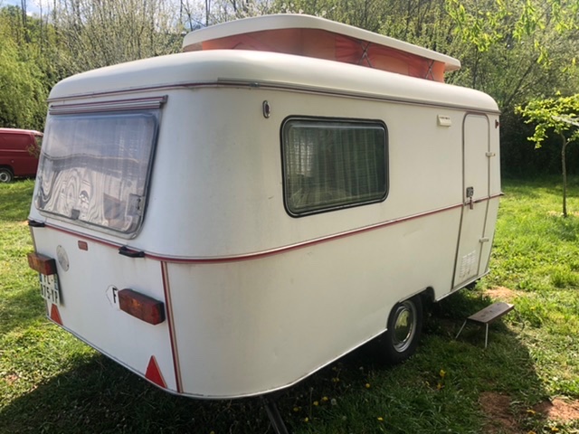

Je suis désormais propriétaire depuis hier de cette Eriba Toinette de 1976 dans son état d'origine : eriba : !
Quelques points a revoir avant de partir en vacances l'année prochaine :
-Pneus neuf mais très anciens
-Amortisseurs d'origine,
-Châssis corrodé sur le tube de périphérie
-Timon grippé et inopérant sur les freins
-Frein a main a contrôler et a dégripper
-Plancher a revoir,
-Un poc a l'avant gauche a redresser
-la charnière en Alu pour le auvent tordue par endroit
-Elec et gaz a contrôler
ça va faire du boulot pour cet hiver ! :gene:
En revanche super propre a l'intérieur et surtout complète !!!
J'ai les feux arrière d'origine a rénover,
La roue de secours d'origine :mdr1: la taille --> "RAYON 5.60 x 13"
Y'a même les petits gobelet en inox dans le cabinet de toilette ;-)
Le cric, La Croix, la manivelle, rien ne manque hormis peux être la notice !
J'ai été la chercher tout prêt du Futuroscope, c'est une 2ème main payée 15000 Frs en 1990. Elle est dans la famille du propriétaire depuis 1990
Je serais donc la 3ème main :ghee:
Elle a sillonné l'Europe : Allemagne, Autriche, Roumanie, Espagne, Portugal et France évidement. Utilisée en été et en hiver en haute montagne. Tractée avec un Toyota Hiace et dodo a 2 adultes et 2 enfants 8| On peut dire qu'elle a bourlingué :taré1:
Elle a toujours été a l'abris sous une grange et est malheureusement resté 6 ans dehors et une fourmilière s'est logée dans le plancher il y a deux ans : Storm :
Du coup elle a pris un peu de mal :snif:
Je vais m'occuper de la remettre en parfait état pour partir en vacances et madame s'occupera des rideaux, fermetures éclair du champignon et housse pour la sellerie

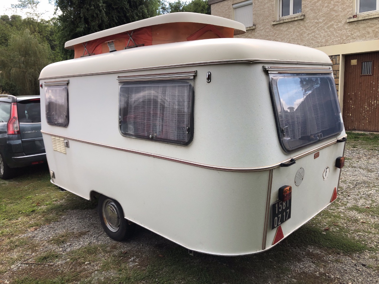

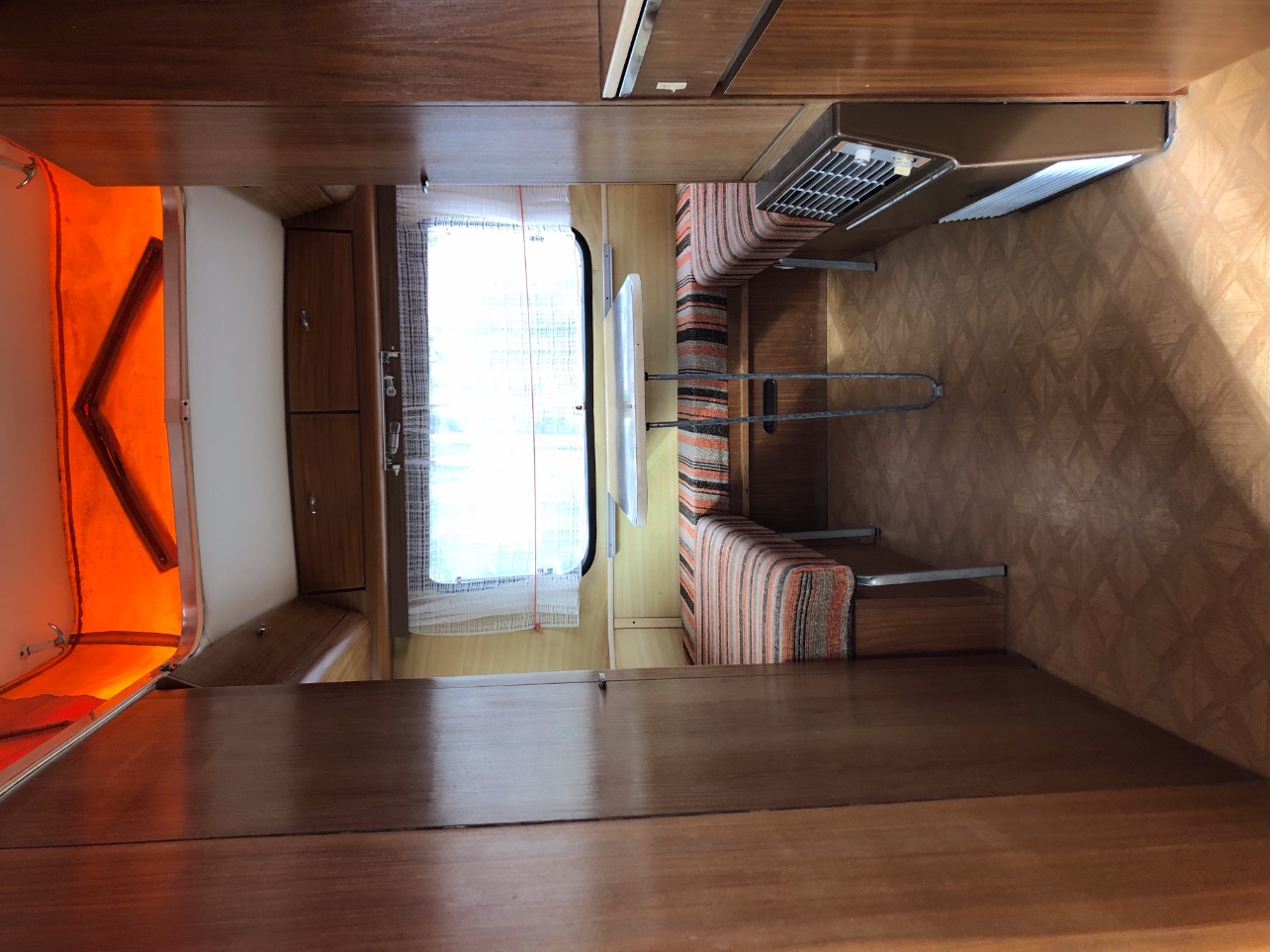

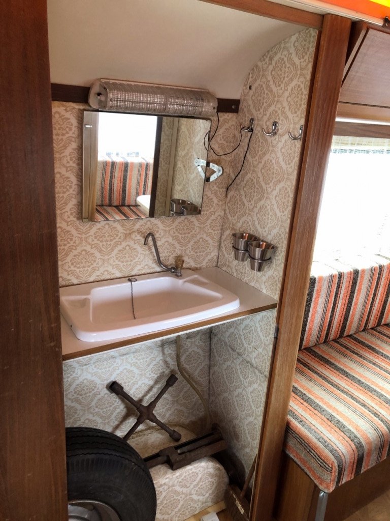

Voici les photos de la belle :
Modifié en dernier par synetic le lun. 7 oct. 2019 07:56, modifié 1 fois.
Re: Voici la petite nouvelle Toinette !

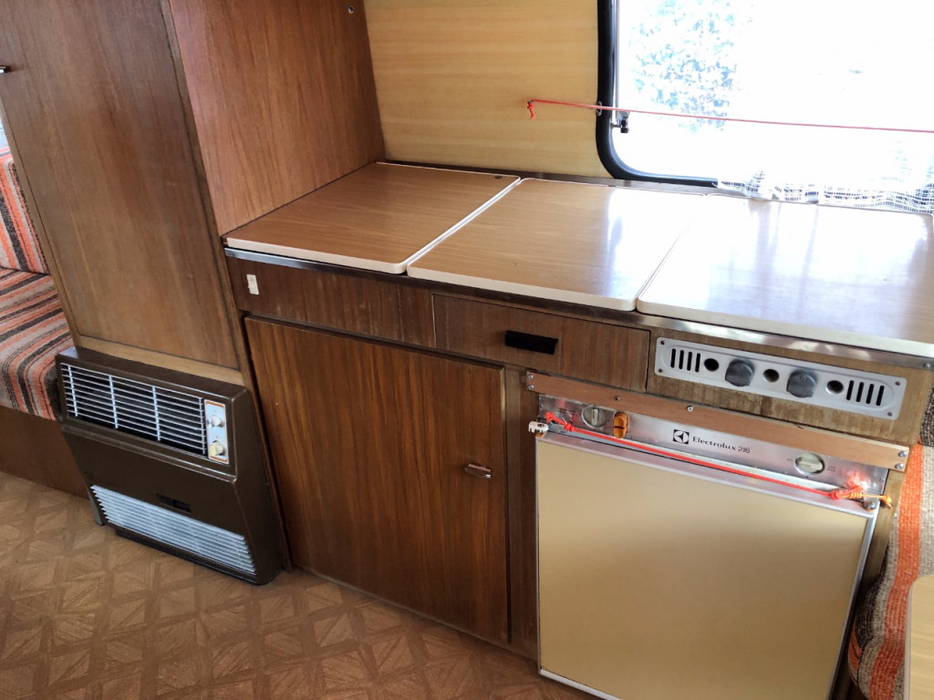

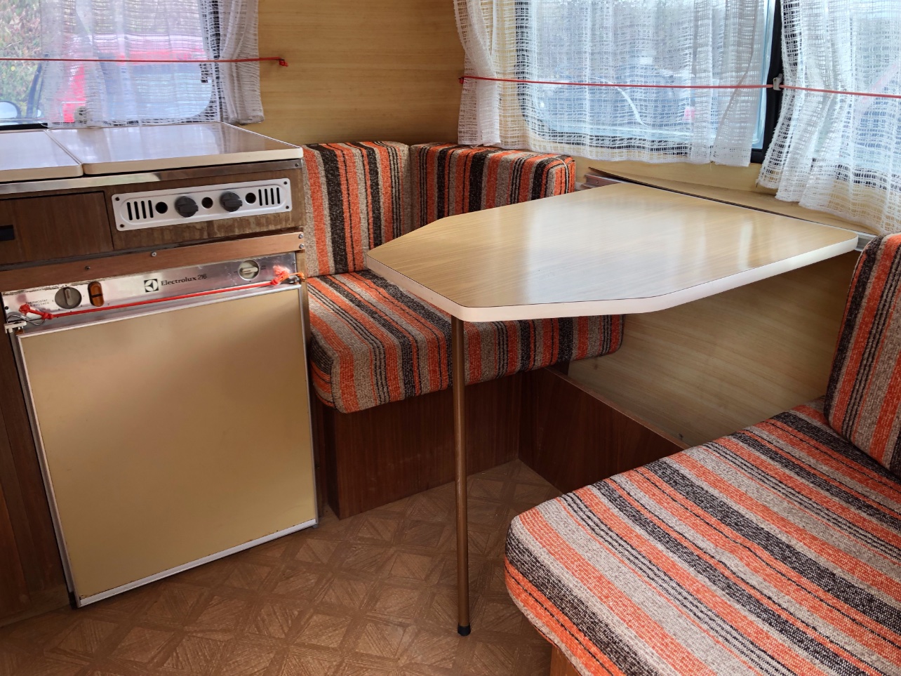

Félicitation ! je la trouve superbe !
quelques bricoles à faire ( bas du frigo à poncer ) pour l'étancheité du froid ....
les gobelets c'est pas d'origine , enfin moi j'ai jamais vu ....

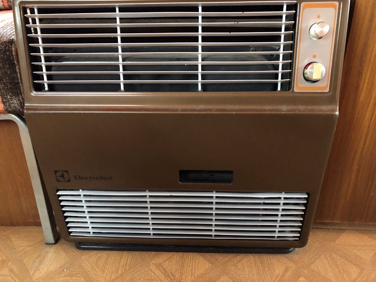

me souvient pas que Eriba ai monté ce type de chauffage d'origine , donc a été rajouté par la suite , suffit de voir la couleur des planches au dessus tout comme le frigo ..
enfin elle est superbe ! sinon tu n'as pas eu la couchette superposée ????

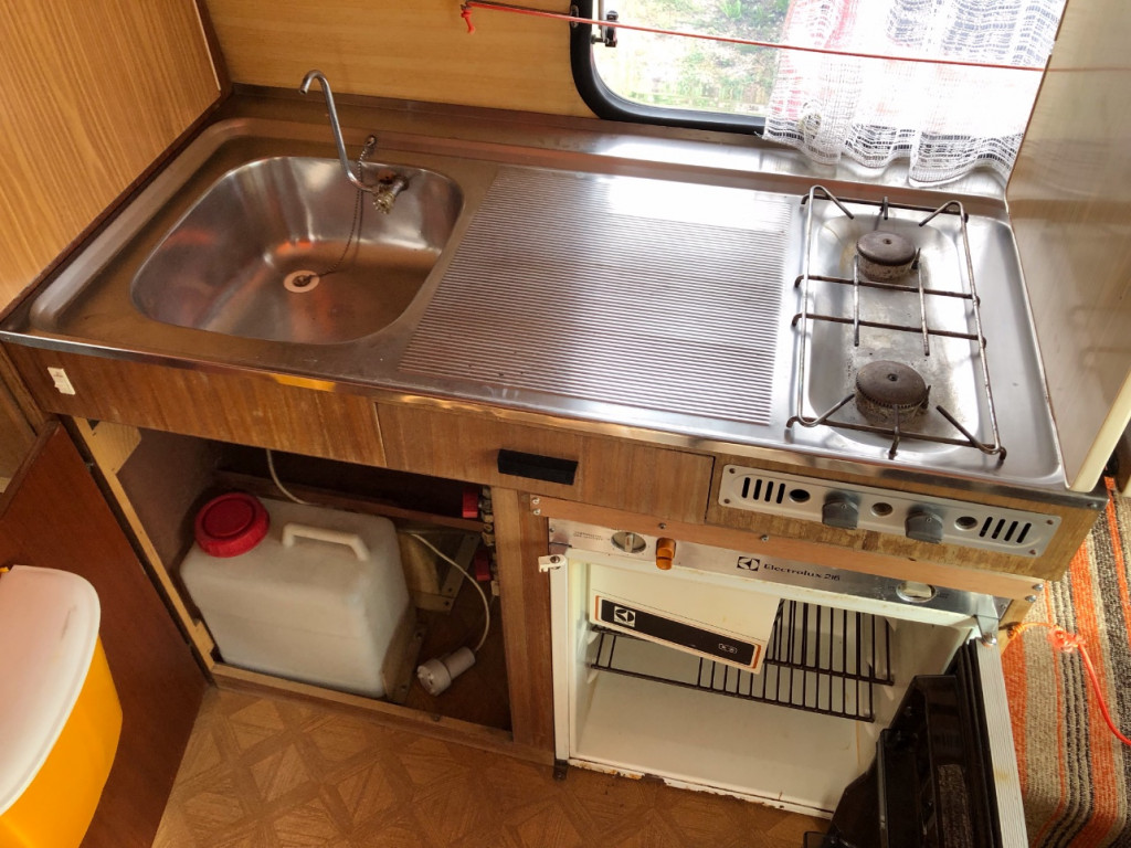

sinon en effet le bandeau au dessus du frigo a été changé
mais je pensais que le frigo et le chauffage sont d'origine :-/ pourtant tout le circuit de gaz est présent et ca a l'air parfaitement ajusté d'origine
en revanche je trouve pas la référence du chauffage hormis que c'est un Electrolux
Tu tapes dans google est mon ami " mes notices.com " et apres tu tapes la marque et le type de ton chauffage et si tu as de la chance tu trouveras ta notice

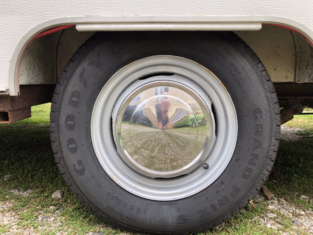

Je me suis trouvé 2 pneus 155/80R13 neufs (et surtout de fabrication récente par rapport a ceux monté "il y a 2ans" mais qui sont vieux comme tout :happy1: )
chez Feu V*** à 57 euros les 2

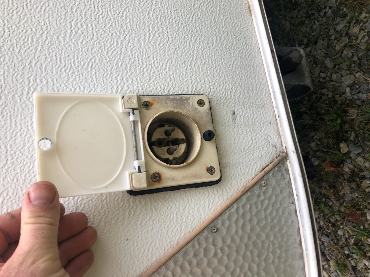

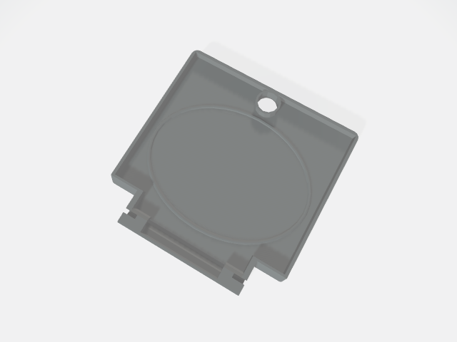

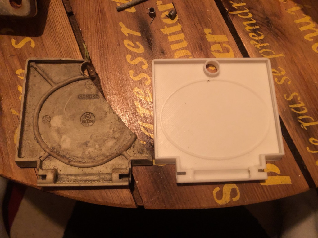

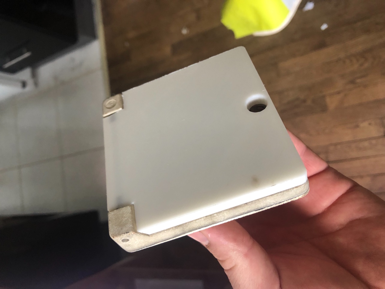

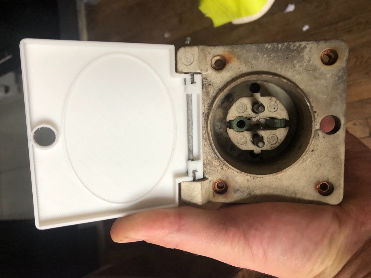

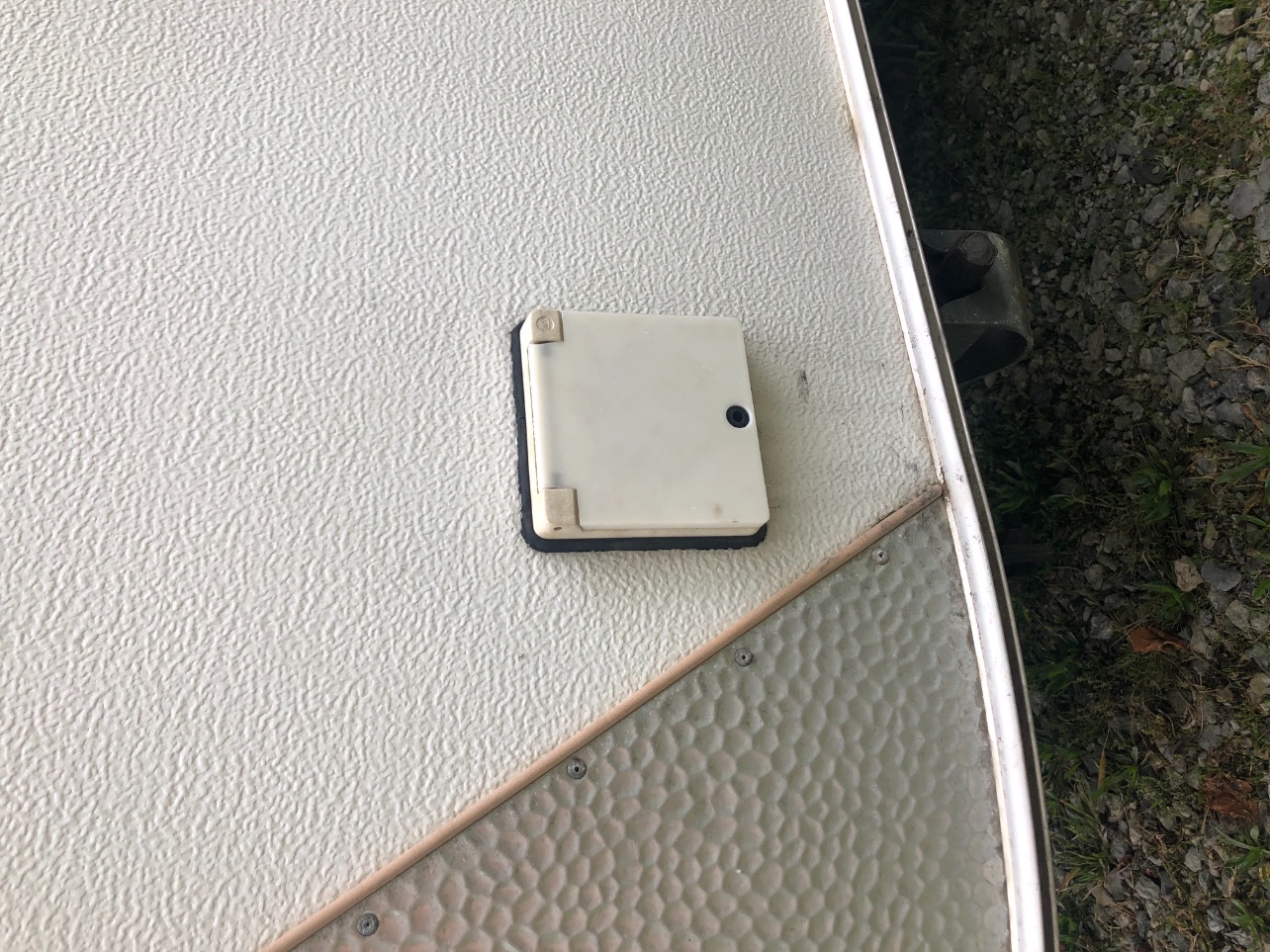

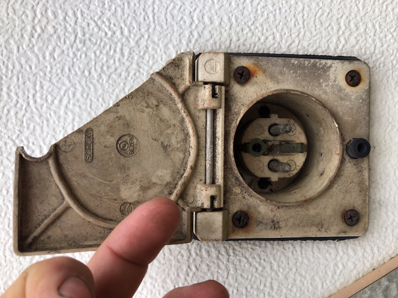

Je me suis également occupé de ma prise 220V de marque SCHUKO à l'avant droite de l'Eriba, couvercle cassé, introuvable sur le net dans les dimensions 88mm X 88mm :naah:
Du coup je me suis lancé dans la refabrication avec mon imprimante 3D :ugeek:
COUVERCLE SCHUKO2.png (54.99 Kio) Vu 30859 fois
Dessin de la pièce sous Catia puis impression pour un résultat plutôt satisfaisant, à voir la tenue dans le temps (J'ai juste fait le prototype en PLA pour voir comment ça se comporte en extérieur avec pluie et soleil)
4 vis inox et le tour est joué

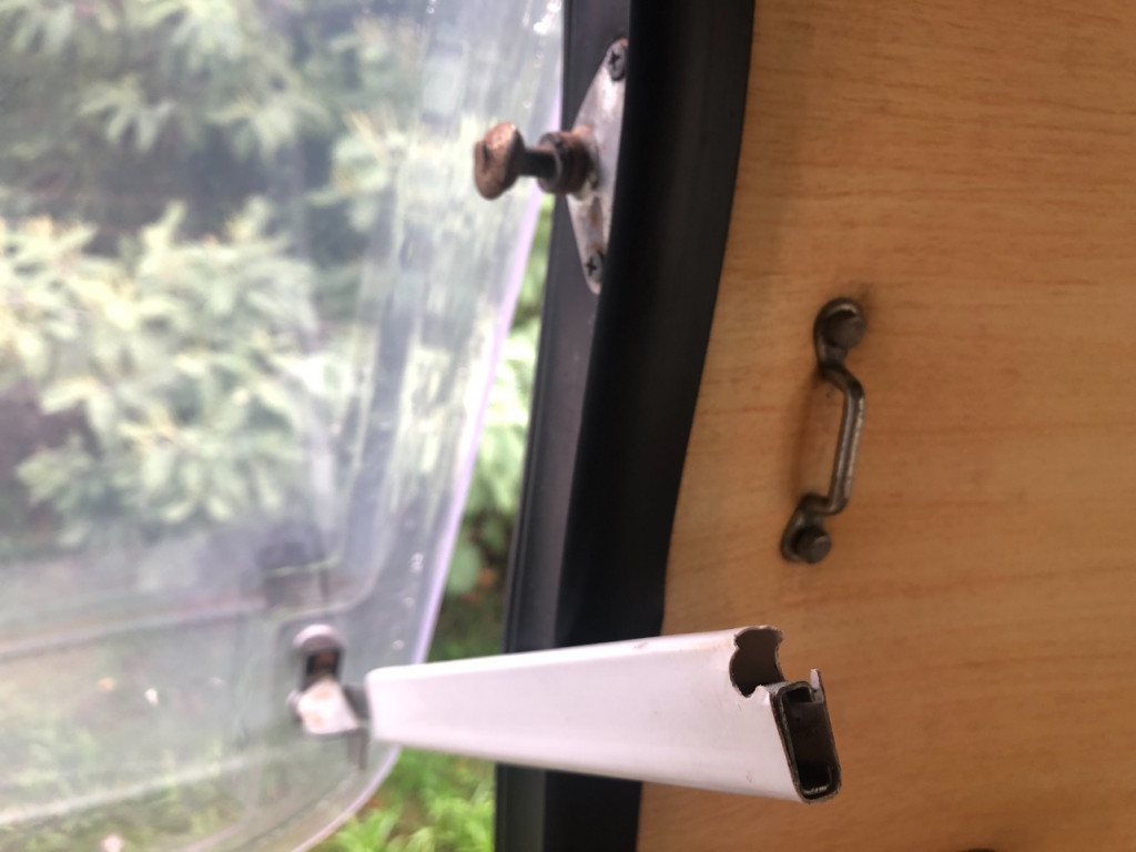

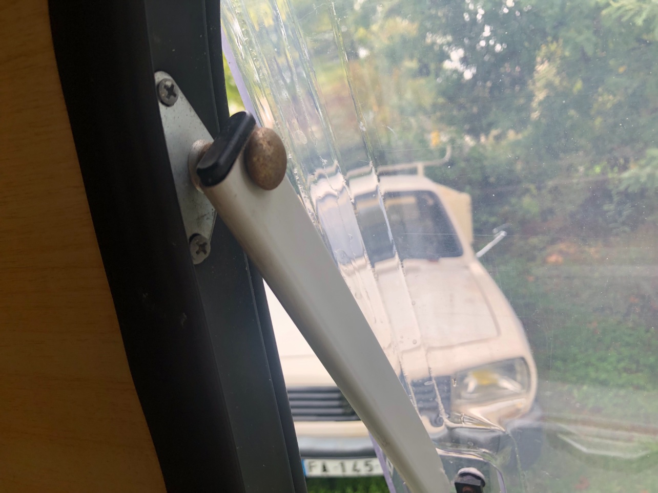

Maintenant je vais m’occuper de refaire cette tige de compas de la fenêtre de la cuisine ainsi que son bouchon en plastique noir manquant

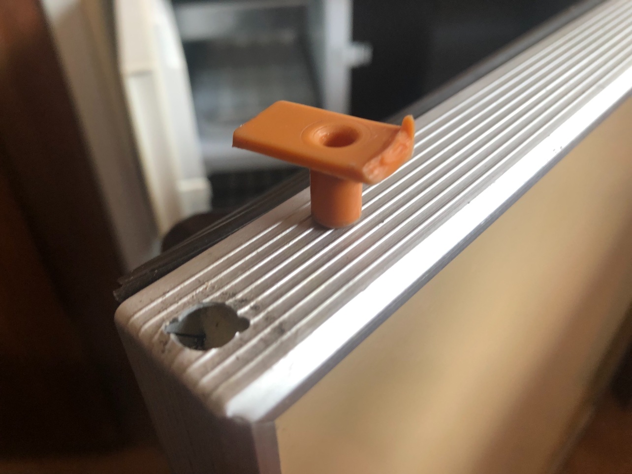

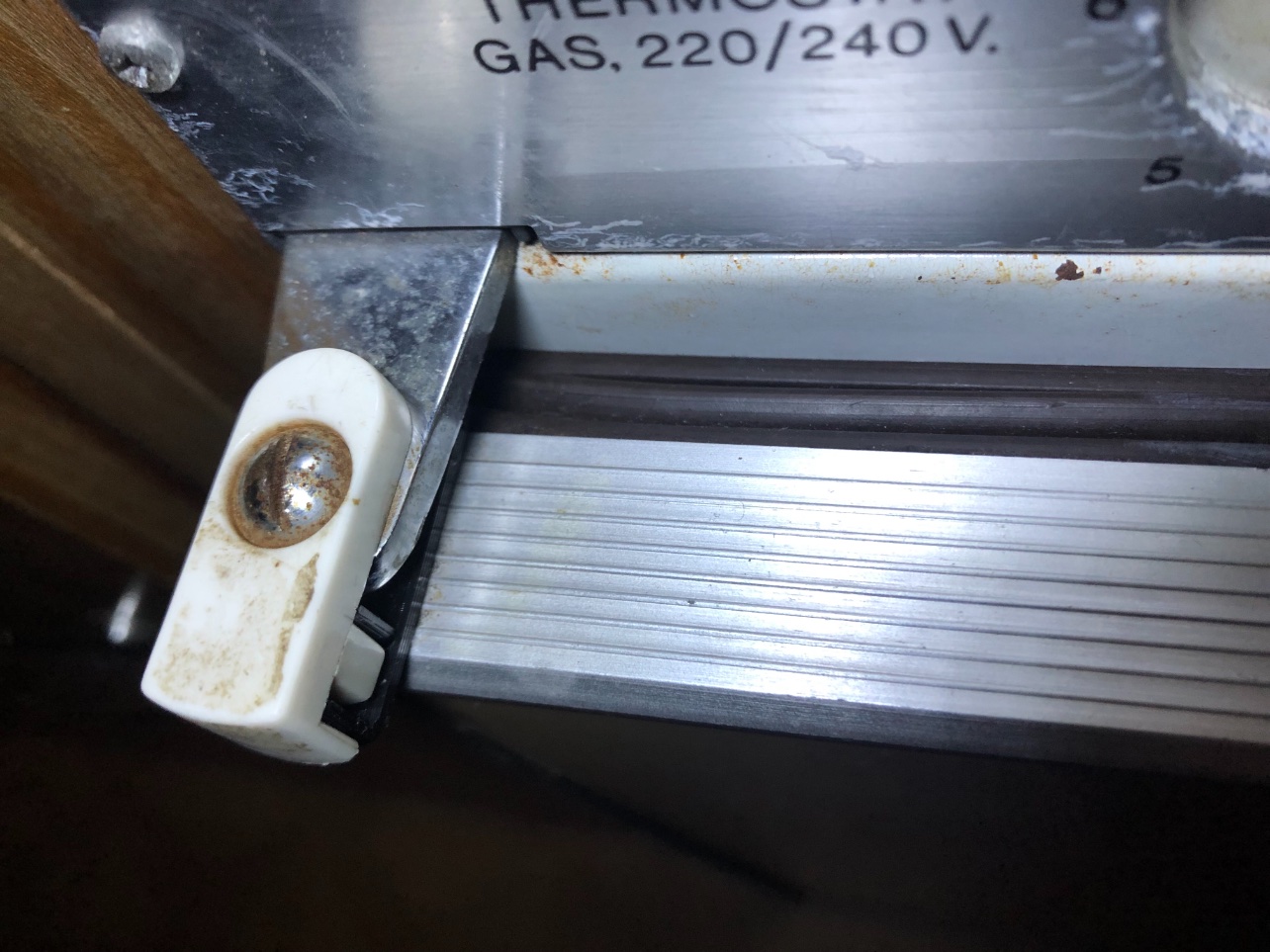

Et j’aurais egalement le petit bitonio de la porte du frigo qui est cassé a refaire

Avec toutes ces petites pièces à refaire, l'imprimante va avoir du boulot.
Bon courage. ;-)
Messages : 3416
pas mal le couvercle de prise ! :super:
Super de pouvoir manier une 3 D :amen: Cdlt
Messages : 6864
Hé, c'est super on a trouvé une adresse pour faire refaire nos pièces cassées..... en payant bien sûr :P :P :P :P

Eh oui un bon 504 pickup ça c’est pratique ! Pas de soucis pour les pièces en 3D dites moi si vous avez besoin je vous dirais si réalisable ::d

J'ai hâte de voir pour le bitonio du frigo, je n'ai jamais eu le mien et depuis la dernière escapade, tout l'intérieur de l' : eriba : sent le pesto :gene:

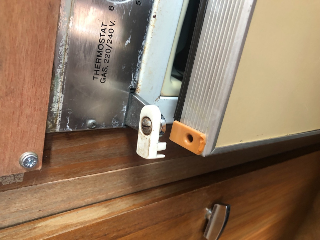

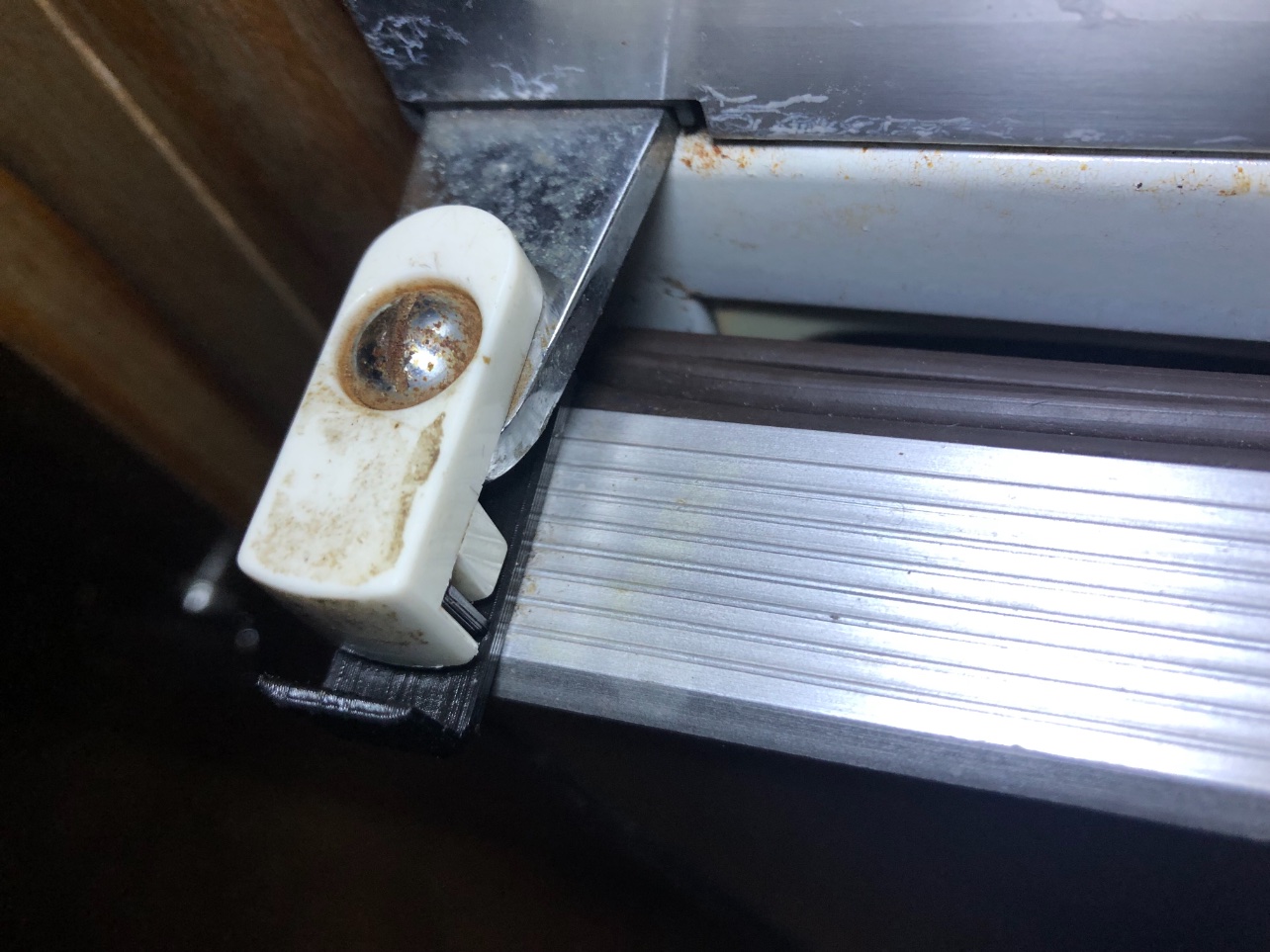

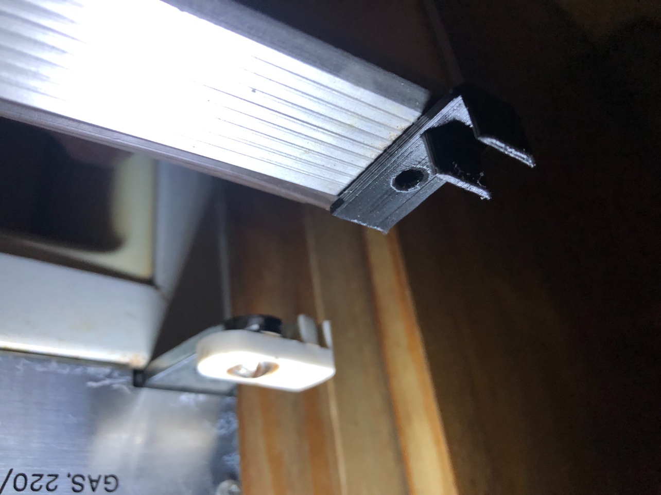

Suite a de multiples essais et ajustements j’ai fini le bitonio du frigo
Position entrebâillé
Position fermé
Je suis plutôt satisfait du résultat ça tiens bien je vais faire des essais en ABS pour augmenter sa résistance
Il me reste le bouchon du compas de la fenêtre de la cuisine à terminer

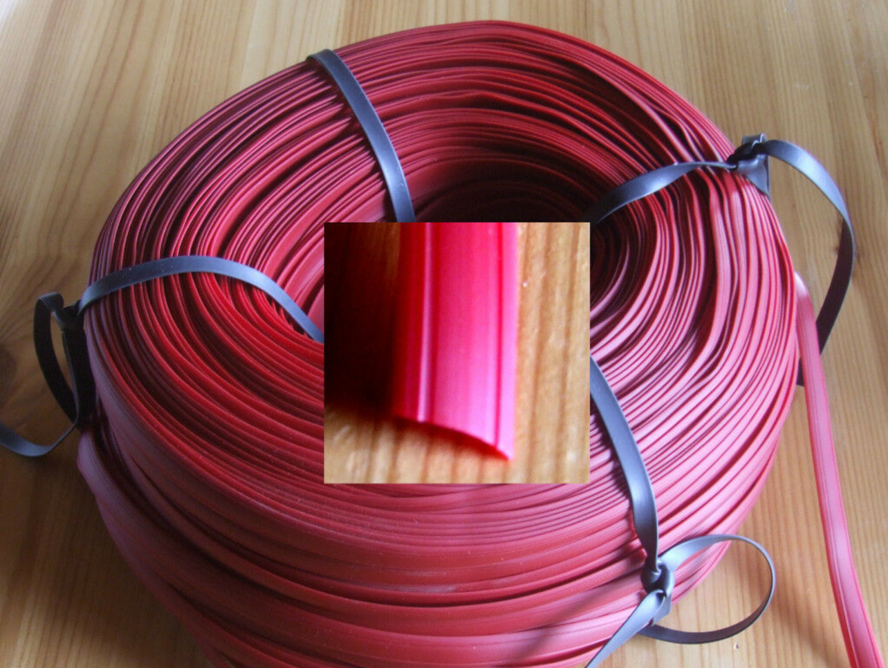

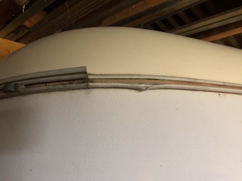

:boum: Je recherche les différents galons cache vis rouge (J'ai trouvé sur Eb** le 12mm et le 15,5mm) mais pas trouvé le reste.
:boum: Je regarde pour un auvent pas cher qui s'adapte au rail de : eriba : (A priori seulement surbaissé et en taille A)
:boum: En revanche je voulais votre avis pour redresser le rail en aluminium qui a subit des dégâts :rougefaché:
Merci :taré1:

Tu as un rail au bas de ta caravane ? :roll:
c'est pas plutot pour mettre une jupe pour empécher l'air de passer sous l' : eriba : ?

Désolé, il s'agit du rail du haut la photo est à l'envers ! (clique sur la photo !) :gene:
Ouille le cou ! C'est pas tout simplement un bec pour l'écoulement de l'eau ?
synetic
Messages : 23
Enregistré le : mer. 25 sept. 2019 13:19
Modèle de caravane : Eriba toinette
prénom : Julien
Localisation : Corrèze
Message non lu par synetic »
Non ce n'est pas régulier, j'ai ça à l'avant et à l'arrière mais que coté auvent.
C'est une déformation volontaire pour introduire le jonc d'auvent dans le rail
synetic
Messages : 23
prénom : Julien
Ah bon ok ce n’est pas tres beau !
Bizarre c't'affaire 8|
synetic
Messages : 23
prénom : Julien
Oui je trouve ça bizarre surtout que le auvent se glisse dans le rail qui se trouve au dessus a gauche de la photo :peur1:
Bon sinon un bon plan pour ceux que ça intéresse 23 euros les 20 mètres livrés de galon rouge en 12mm :ghee:

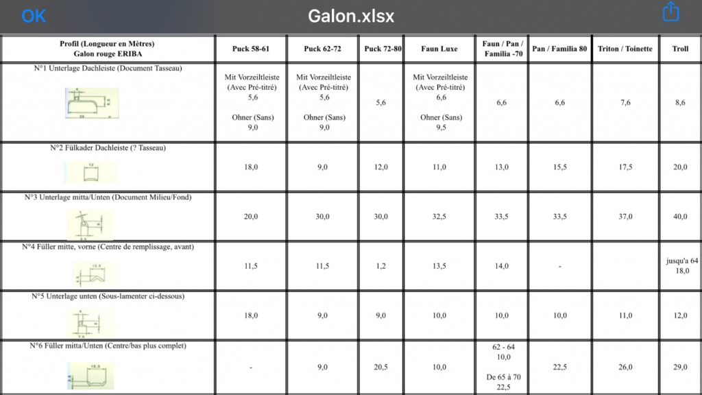

J’ai également repris le tableau des longueurs de galon (trouvé sur le forum) en fonction des modèles

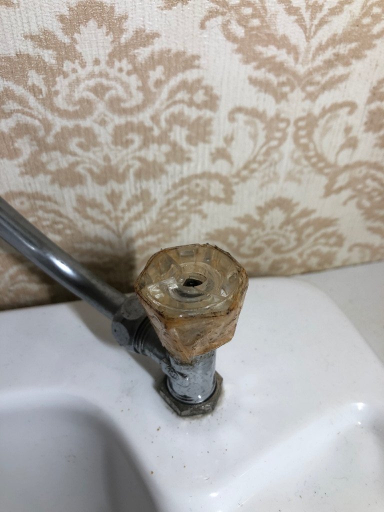

Re-fabrication du robinet du cabinet de toilette qui a morflé avec le temps . Il etait rafistolé au scotch !
Et conception fabrication du nouveau
Edit : redressé photo

Bonjour à tous, occupation durant le confinement : nettoyage exterieur de la bête et remplacement des caches vis rouges sur toute la caravane
Installation d’un support universel de roue de secours non prévu d’origine
Un p'tio rouillé le châssis ainsi que l'essieu.
Belle réalisation ! ! :super: :loving:
Une fois crevée, tu peux encore accéder à la roue de secours facilement. :-/
En général, on crève toujours un soir de pluie :langue2:

Va être grand temps de t'occuper des soubassements, bois et métal !!! :(
J'espère que la fixation arrière de la patte de retenue traverse le tube et non juste pris sur son épaisseur.....
JP :ghee:
Messages : 5326
Et pis la goupille c'est plus pratique pour piquer la roue de secours. :ange:

Pour descendre la roue de secours il faut retirer la goupille puis descendre la vis avec une clé plate de la 19 je pense que c’est décourageant mais je mettrais un cadenas en remplacement de la goupille 👍
Sinon oui je vais traiter le chassis et l’essieu au Metalpro (convertisseur de rouille) histoire de stopper et proteger le chassis

Est-ce que la photo ne donnerait-elle pas l'impression que c'est plus rouillé qu'en réalité ? Même le support de roue de secours semble ocre alors qu'il est neuf.
En tous cas ça rend bien les cache vis.

J’avais trouvé mes caches vis en Allemagne sur Ebay, mais tu arrives à en trouver des différentes tailles.
dourouni
Messages : 79
Enregistré le : ven. 14 oct. 2022 20:23
Modèle de caravane : Toinette 1977
prénom : Gerome
Localisation : Sarthe
Message non lu par dourouni »
Merci!! en effet j''ai trouvé
https://www.mecatechnic.com/fr-FR/cache ... escription
20 m c est suffisant?
Est-ce galère à faire?
A bientôt sur la route : eriba :

dourouni a écrit : lun. 17 avr. 2023 19:46 Merci!! en effet j''ai trouvé
Faire ça un jour de chaleur, et prendre une buse de cartouche genre silicone, couper le bout à la bonne dimension, enfiler le ruban qui va se rétrécir au passage et entrer facilement dans le profilé alu. CQFD !!
