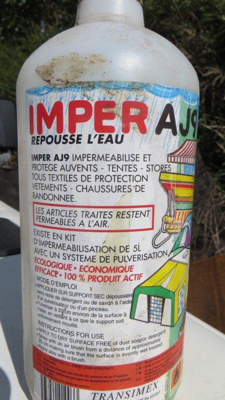

Je voudrais savoir en quel tissu est faite la toile sur une triton de 2005 car j'ai commandé sur Nar....b un produit d'étancheité et l'ai mis sur la toile et je me retrouve avec la pluie qui frappe dessus d'un coté la toile est trempé jusqu'à l'intérieur. Je vous en remercie
et en plus quand je roule je me retrouve aussi quand il pleut avec la toile qui est mouillée sur le coté arrière du coté porte.

J'ai utilisé avec succès ce produit sur l'auvent du Land (coton) et aussi sur la toile du champignon... je l'avais acheté chez N.A. !!!

Re: Etancheité toile de toit
J'ai acheté en flacon à pulvériser pour du coton, mais le flacon comme le tien ne se fait plus hélas et ce que j'ai acheté n'a pas l'air trop top. Et il faut le faire tous les combien de temps ou d'année .
Moi je l'ai fait il y a 6 ou 7 ans et toujours pas de problème mème en cas de forte pluie
- Messages : 21149
Je l'ai fois une fois? au pinceau? toile bien imprégnée, pas d'effet carton, et pas d'eau dedans ...
kiki44 a écrit : lun. 30 sept. 2019 18:24 Bonsoir
Je voudrais savoir en quel tissu est faite la toile sur une triton de 2005 car j'ai commandé sur Nar....b un produit d'étanchéité et l'ai mis sur la toile et je me retrouve avec la pluie qui frappe dessus d'un coté la toile est trempé jusqu'à l'intérieur. Je vous en remercieet en plus quand je roule je me retrouve aussi quand il pleut avec la toile qui est mouillée sur le coté arrière du coté porte.
Moi je vaporise de l'imperméabilisant en bombe de chez Decath quand il fait beau et chaud en deux fois et pas de problème.
par contre pour la toile mouillée à l'arrière quand tu roules elle est probablement coincée quand tu fermes le toit, regarde l’élastique
