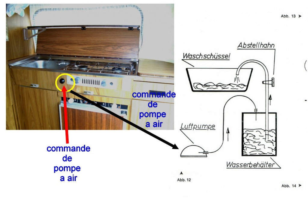

Bonsoir Hervé,san pelegrino a écrit : sam. 19 oct. 2019 09:42 Bonjour,
Combien utilise encore ce système pour alimenter le robinet du petit évier d’une puck de cette époque (année 1979)
Il s’agit de la manipulation de cette tige de metal sortant de la façade du bloc cuisine, et qui se trouve achevée par une boule en bois . Cette commande évoque un peu pour moi , celle du passage de vitesse d’une 2CV ...
Quel est votre point de vue sur ce dispositif ,
Une pompe électrique est elle plus commode ou faut-il la laisser dans son état d’origine ce que je serais tenté de respecter.
Ce dispositif est une pompe a air, c' est le même principe que pour un pulvérisateur de jardin
voir photos de l' intérieur de ma Puck 81 et le plan de la notice d' origine

Merci à tous pour vos réponses , je vais suivre le croquis de Eribabill
