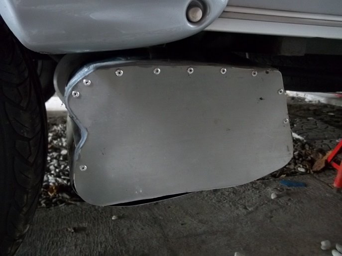

Bonnes questions !!!! Mis à part le réglage pneus ,galets 19 mm pour moi , je vois pas comment graisser non plus sinon une graisse en bombe au tpfe devrait faire l'affaire . Et pour éviter les projections en roulant , possibilité de faire des carters ...Cdlt
