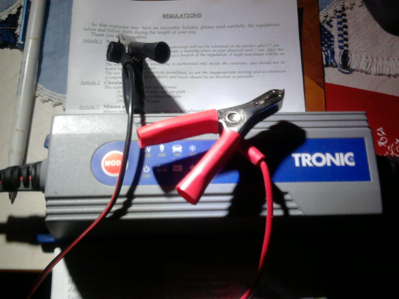

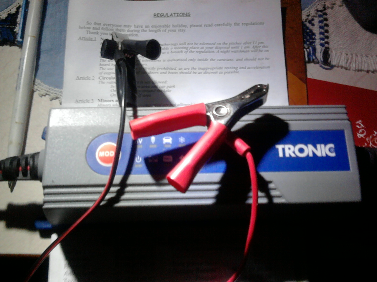

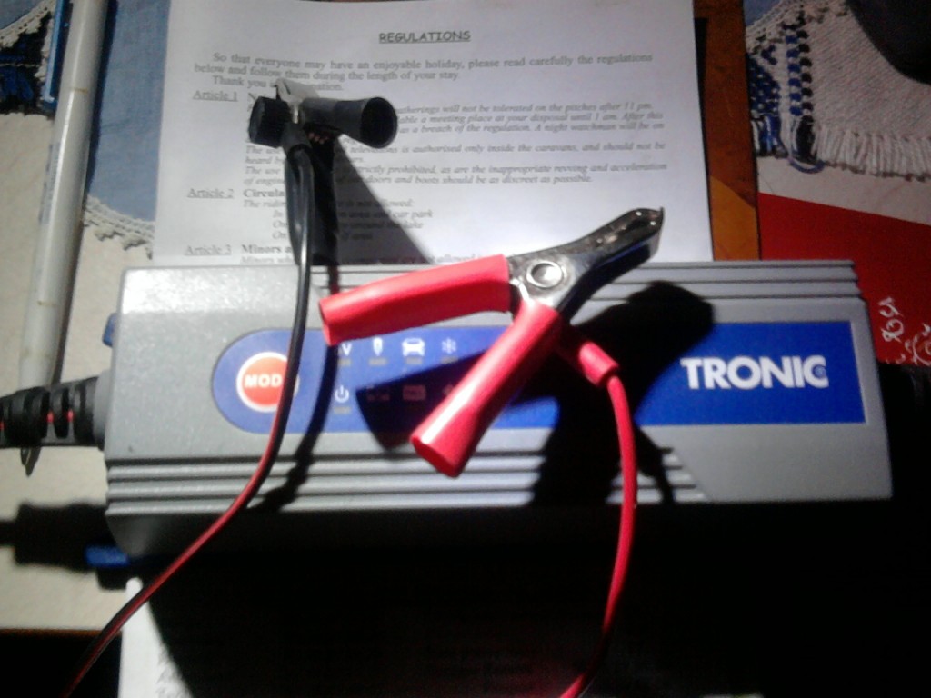

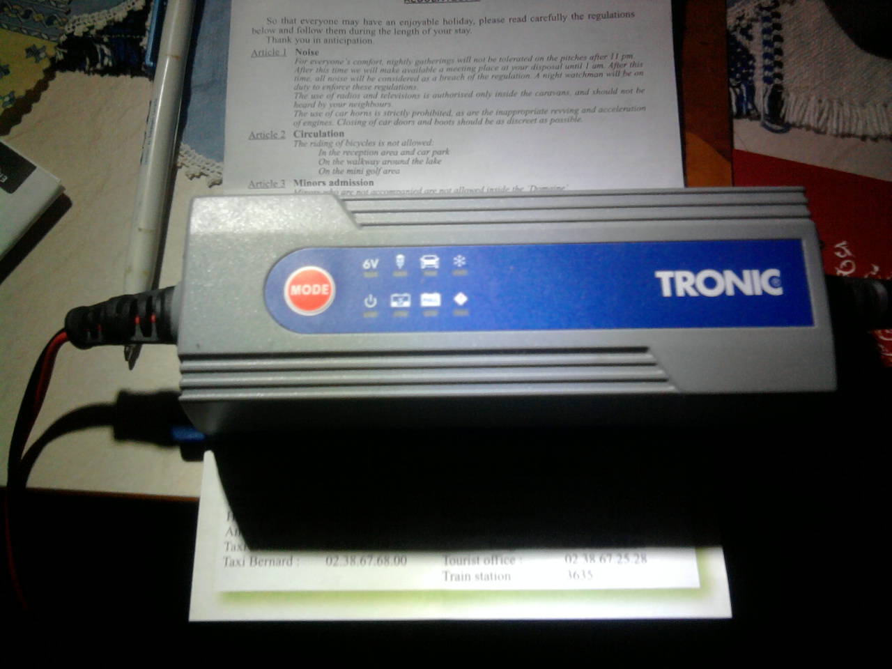

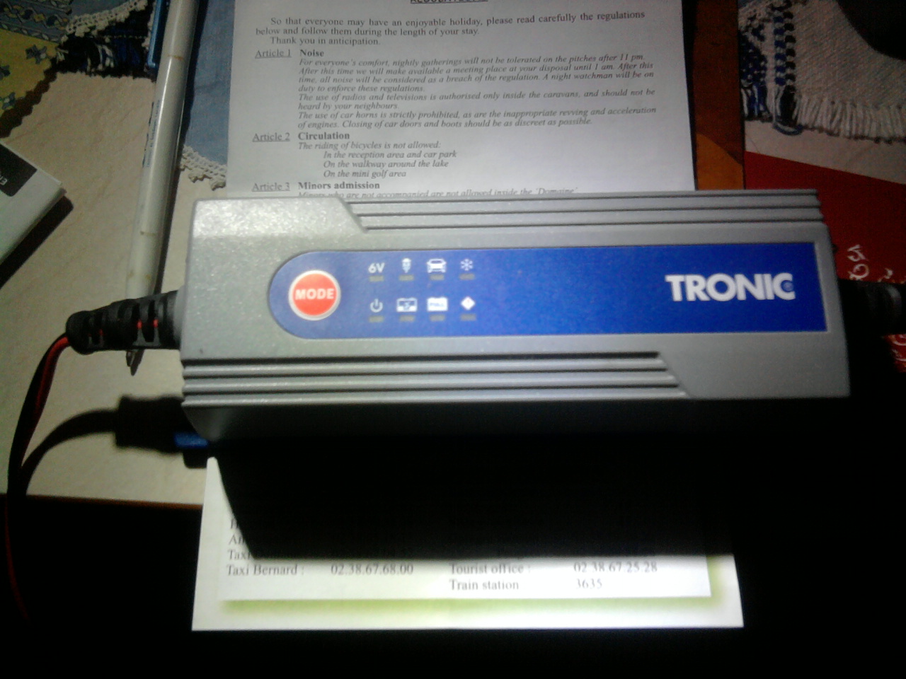

bonjour .moi j'ai ça depuis 2ans lidl 17, 99 euros.

Oui moi aussi j'en ai un, c'est pas mal pour le prixfernand a écrit :bonjour .moi j'ai ça depuis 2ans lidl 17, 99 euros.
Mais il y a un problème:
C'est qu'il faut ré-appuyer sur le bouton marche (mode) en cas de coupure secteur..........
