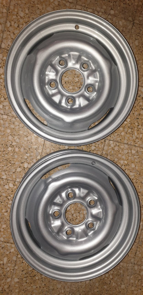

Les jantes de ma Triton de 1987 présentent quelques traces de rouille et je souhaite donc les repeindre pour leurs donner une nouvelle jeunesse.
Ces jours-ci j'ai commencé à poncer une des deux jantes:
Maintenant se pose la question de la peinture et j'ai donc quelques questions à vous poser car je n'ai aucune expérience dans ce domaine.
Faut-il une peinture particulière pour peindre des jantes ?
Dois-je appliquer de l'anti-rouille avant la peinture ?
Est-ce que quelqu'un connais le code couleur utiliser d'origine ?
Merci d'avance pour vos réponses.

Après quelques calculs je me suis rendu compte que j'en aurais pour environ 60 € de fournitures pour peindre mes jantes. En plus il parait que les bombes de la marque Motip ne sont pas géniales. Je suis donc retourné voir le carrossier que j'étais allé voir il y a un peu plus d'un ans pour avoir un nouveau tarif maintenant que je les ai décapées: 80€ (100€ avant quand elles étaient toutes rouillées). Vue la faible différence de prix si je les peins moi même j'ai donc choisis la sécurité en laissant faire un professionnel.
Voici le résultat:
Il ne me reste plus qu'a faire remonter les pneus (je connais un petit garage qui m'a offert le démontage/remontage) et je pourrais peut-être partir en vacances.
