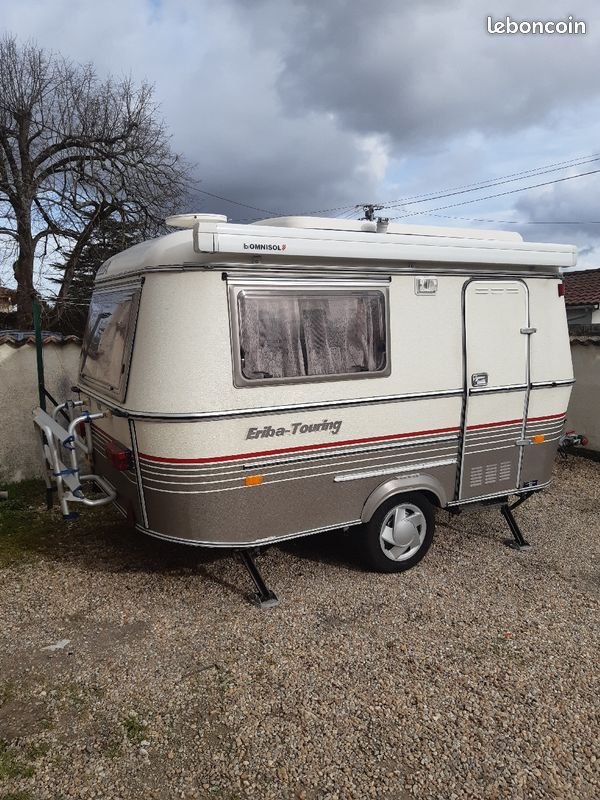

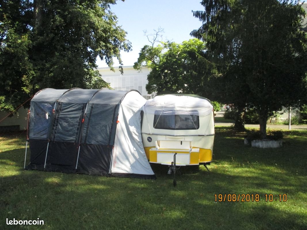

Je viens de voir cette annonce qui me plait bien, je dois la voir demain si tout va bien.
Je me pose une question, il me semble avoir vu une histoire de couleur de joints de baie.. Sur celle-là, ça semble gris.. et pas noir, c'est bien là le souci, non ??
Qu'est-ce qu'il faut craindre ?
https://www.leboncoin.fr/caravaning/1742742117.htm/
Merci !!!
Re: Recherche Familia, avis svp

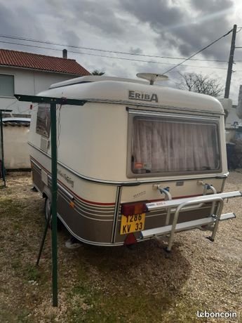

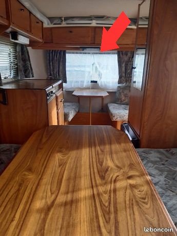

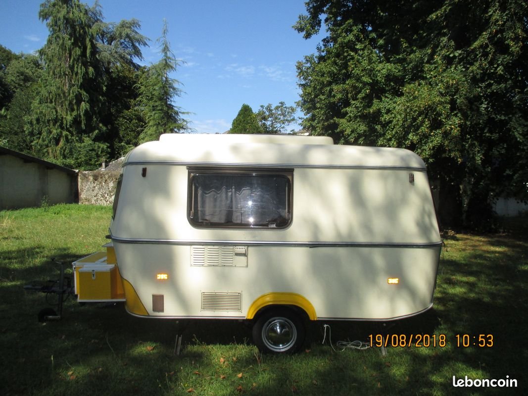

Effectivement les joints gris sont à éviter car au fil du temps ils ne sont plus étanches et sont à l'origine d'infiltrations d'humidité.
Concernant cette annonce, un point positif est la présence d'un store, un point négatif est la présence d'un porte vélo à l'arrière. Ce dernier point se corrige facilement en démontant le porte vélo.
Sinon, hormis le problème de joints gris, ce millésime est de bonne qualité. Attention, ne pas confondre la couleur du bord des baies avec celle des joints :hehe:
Pour aller voir la demoiselle, imprime ce post https://www.forumeribatouring.com/viewt ... p?f=49&t=3 et examine la sur toutes les couture.
Avec un auvent l'offre parait bien complète

J'ai la même de 92 (sans chauffage) depuis 11 ans, le prix est plus élevé que celle achetée fin 2008 !! A part la vitre AV il est difficile de voir les joints gris de l'extérieur.
La mienne n'a pas de joint gris.
Vérifie l'age des pneus 5 à 6 ans grand maximum. Après l'inscription DOT sur le flan, quatre chiffres les deux premiers la semaine et les deux suivants l'année (1516 = quinzième sem de 2016).
Passe dessous et tu zyeutes les tubes qui font le tour, surtout à l'AV à partir de la porte, jusqu'à l'autre coté. Si oxydés fortement, percés ou en dentelle fuis.
Note le N° de série sur la plaque bleue à l'extérieur à droite de la porte. Il doit correspondre au même N° sur la carte grise.

Merci, je vais regarder ça.
Waou, il y a 11 ans, c'était moins cher ??!! Ça me semble malheureusement dans les prix actuels.. :roll: ça fait un moment que je regarde quand même. C'est même fou qu'on trouve moins cher des triton ou troll.

Ah oui, et merci j'ai la check list complète imprimée et prête pour demain !! :mrgreen:
(merci pour la précision baies / joints :p)
Mais un certain nombre de points reste pas évident à vérifier / apprécier quand on y connait rien !

A priori, à l'AV c'est un joint noir .
C'est bon signe !!

Pour les autres ouvertures les joints sont peut être noirs aussi . Ce qu'on voit gris ce sont les baies . Donc à voir sur place . cdlt

Bonjour :)
Non, ce n'est pas moi ! Le propriétaire a remis une nouvelle annonce hier.
L'offre est très complète, mais le chassis me semblait pas mal rouillé (pas perforant à ce que je voyais mais ne donnait pas du tout confiance..), et je ne sentais pas l'histoire, et pas envie de faire de gros travaux, donc à grand regret parce que quand même ça collait parfaitement (si ce n'est ce gros détail structurel ^^).. Ce n'était donc la notre. :pleur4:
Ah et pour les joints, ils étaient tous noirs.
Julie a écrit : sam. 1 févr. 2020 14:10 Bonjour :)
L'offre est très complète, mais le châssis me semblait pas mal rouillé (pas perforant à ce que je voyais mais ne donnait pas du tout confiance..),
Pour te faire une "religion" concernant ce problème : prendre un tournevis assez lourd par la lame et tapoter le châssis avec le manche ; si rien ne se passe, la rouille est probablement superficielle ; si tu vois de la poussière tomber, la rouille est profonde ; fuir l'achat

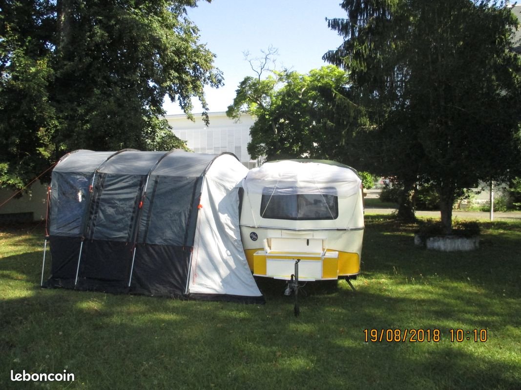

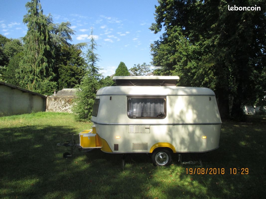

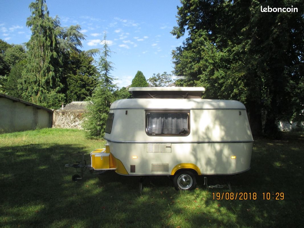

Coucou par ici :)
Je vais voir cette caravane samedi matin.
https://www.leboncoin.fr/caravaning/1779163696.htm
Pensez-vous que ce soit facile d'arranger ce coffre avant ? (l'original est cassé)
Vous en dîtes quoi sinon ?

Elle a toujours été gardé à l'abri apparemment, l'intérieur est dans son jus, mais tout parait en bon état (à vérifier sur place évidemment, avec ma chezck list !).
Merci d'avance :)

Demande à Erababinbin qu'il te donne l'adresse d'une personne qui refabrique des coffres AV identiques, mais de meilleure qualité, que ceux d'origine. :super:

Ok, merci, je vais le faire de suite. Celui-ci (1981) n'est pas dans le même matériau que les séries d'après si ? On dirait plus du bois ou contreplaqué sur les modèles plus anciens, alors que les suivants font plus résine / plastique.. non ?
Messages : 21254
Celui de la photo n'a rien d'origine, un bricolage par un ancien proprio.... :ghee:
vince41
prénom : Vincent & Michèle
Localisation : Sologne (41)
Message non lu par vince41 »
Oui pas d'origine ... et ultra moche :( :( :( :(
Un truc m'interpelle ... il semble bien que ce soit une Familia (grilles d’aérations sur le coté) ... mais il ne parle que d'une dînette ???
Tu lui a demandé de confirmer ... à moins que cela ne te dérange pas !!!
Prix peut être un peu élevé ???
Image Vince, Jeeper-Eribiste
Nico
Messages : 36
Enregistré le : dim. 19 avr. 2020 16:30
Modèle de caravane : Troll 550 de 2019
prénom : Nicolas
Localisation : Hérault
Message non lu par Nico »
Le propriétaire explique son bricolage dans son annonce :
ERIBA modèle PAN FAMILIA 1984, excellent état carrosserie et intérieur. Peu roulé.
Config. intérieur classique : salon 4 places avec table transformable en lit deux adultes. Dinette, placard, évier, plaques, très nombreux rangements en périphérie.
Accessoires fournis : auvent à arceaux (longueur, largeur, hauteur neuf, jamais utilisé), plaque cuisson marque Camping Gaz 2 feux, neuve, FRIGO 3 fonctions.
Sas à neige (légère déchirure facilement réparable) , câble alimentation électrique de la caravane grande longueur.
Travaux d’entretien et de sécurité effectués sur la caravane par un spécialiste : prix total : 800 € en 2017 ; Facture à l’appui
Le coffre avant ; habituel emplacement d’une bouteille à gaz pour cuisson, a été remplacé par un ensemble de rangements, visible sur photo. Pour les puristes, possibilité de revenir à l’ancienne configuration. Etant donné que le camping sauvage est interdit, et que tous les campings sont
raccordés à l’électricité, et que cuisiner à l’intérieur n’offre que des désagréments (odeurs, espace réduit), conserver une bouteille de butane me parait sans intérêt.
En dehors du coffre avant, la caravane a été gardée dans son état d’origine. La carrosserie est exceptionnellement propre pour un modèle de 1984 et l’intérieur est nickel.
Les pneus sont neufs et les vérins de toit levant fonctionnement parfaitement.
PRIX du modèle : 3 200 € à débattre
Il faudrait voir les photos de l'intérieur, mais vu l'état annoncé et l'équipement, ça me semble une assez bonne affaire.
Sa proposition de revenir à l'état d'origine est vague : cela signifie-t-il qu'il possède le coffre d'origine et les fixations, ou bien que c'est possible dans l'absolu, mais avec des frais supplémentaires ?
De plus, son argumentaire pour justifier la suppression du coffre n'est pas dénué de sens, la question reste du poids en flèche qui doit s'en trouver diminué sans la bouteille de gaz, et donc risque de déséquilibre de charge.
Pour ma part, je trouve quand même extrêmement dommage de se priver de gaz (plus de cuisine, plus de chauffage).
Tout cela et à discuter avec lui, mais il semble sérieux.
Tiens-nous au courant...
