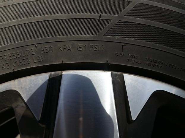

Voilà c'est fait , un peu plus de 30 mn pour arriver à 90° .
2.8 bars dans les pneus après avoir regardé le tableau .
3.3 en charge lourde à l'arrière 8|
51 psi = 3.51 bars

Ne pas oublier la 5 ieme roue ! ! à 4.2 bars

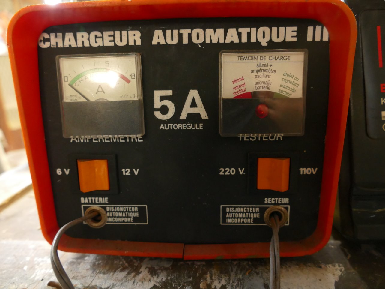

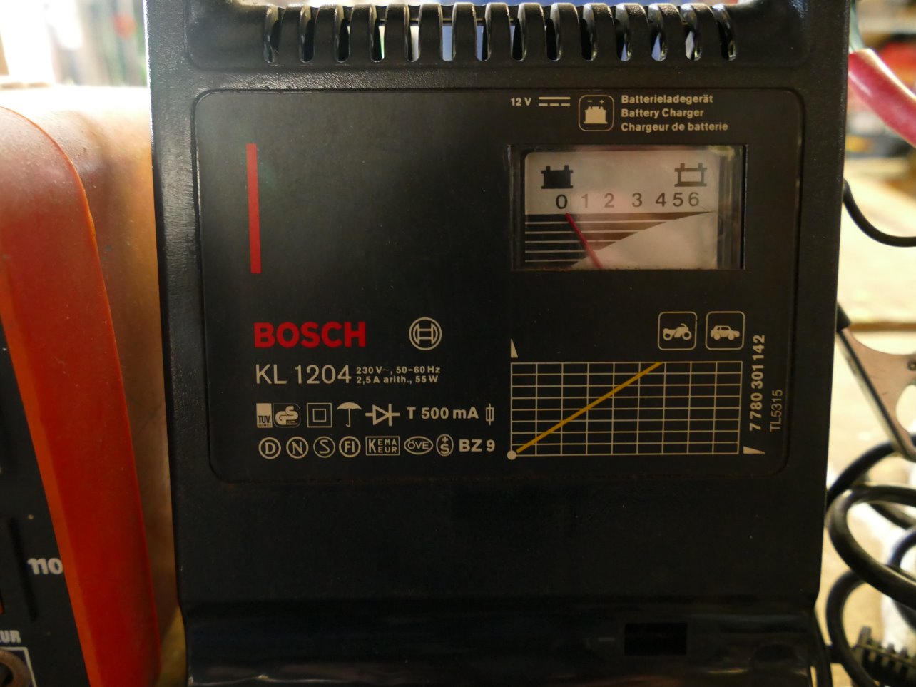

Bonjour . J'ai dans mes bricoles ces 2 chargeurs ma question est : peut- on charger une batterie sans enlever les cosses( sur voiture moderne ) ?
Re: Véhicule immobile
Normalement, il faut impérativement débrancher la batterie avant de brancher le chargeur,sous peine de détruire une diode de l'alternateur.
Il faut vraiment de la malchance pour que ça arrive ! mais ça peut arriver.
Perso j'ai recharger toute la nuit la batterie avec mon petit chargeur de tondeuse mais il est conforme pour une batterie au plomb, agm et gel .
Si tu débranches la batterie sur une voiture moderne, tu risques de perdre toutes les infos de l'ordi et devoir repasser la valise.
Michel, sur ta Peugeot, tu a surement une batterie AGM ou au GEL.
Voilà ce que j'ai trouvé sur le net mais ceci ne provient pas d'un garage automobile.
""En principe,il est conseillé de débrancher la batterie car un chargeur classique est un tranfo ouvert qui,lorsqu'on le referme en branchant la batterie,se décharge comme une self ayant emmagasiné de l'énergie.
Cette surtension peut aller à plus de 1000 volts en une fraction de seconde,celà suffit à détruire des composants électroniques qui n'aiment pas ça.
Les diodes du redresseur de l'alternateur par exemple.
Pour éviter ça,il suffit tout simplement de brancher le chargeur sur la batterie AVANT de le brancher sur le secteur.On peut ainsi recharher la batterie sans la débrancher.
J'ai toujours pratiqué comme celà et n'ai jamais eu le moindre problème.""

Michel déjà dit, branche toi sur une deuxième batterie ou sur une autre voiture avec des câbles et débranche la batterie primaire après. Tu n'auras pas de perte de données. c'est ce que nous avons fait pour le CR-V, no pb.
As-tu une deuxième auto ? sinon demande à un voisin.
