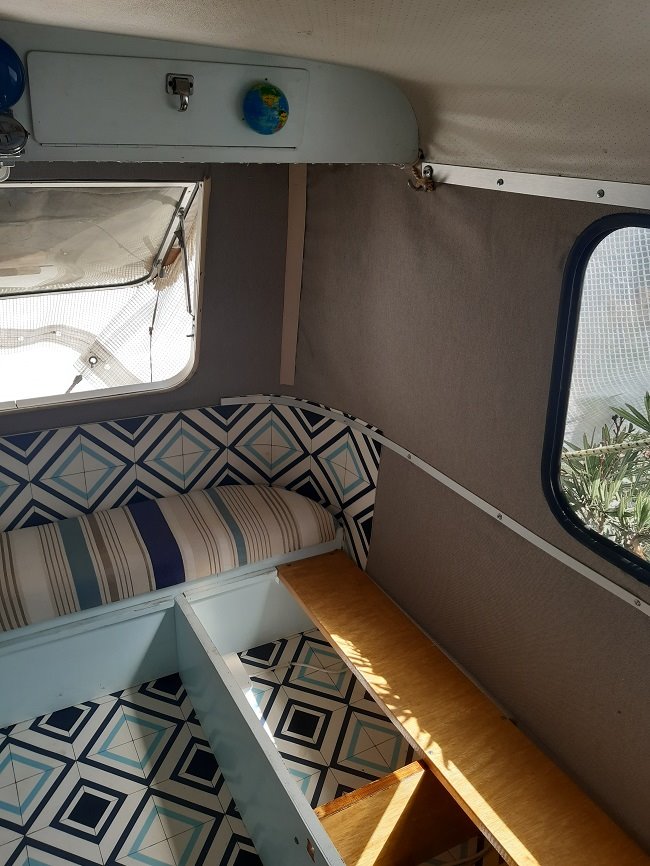

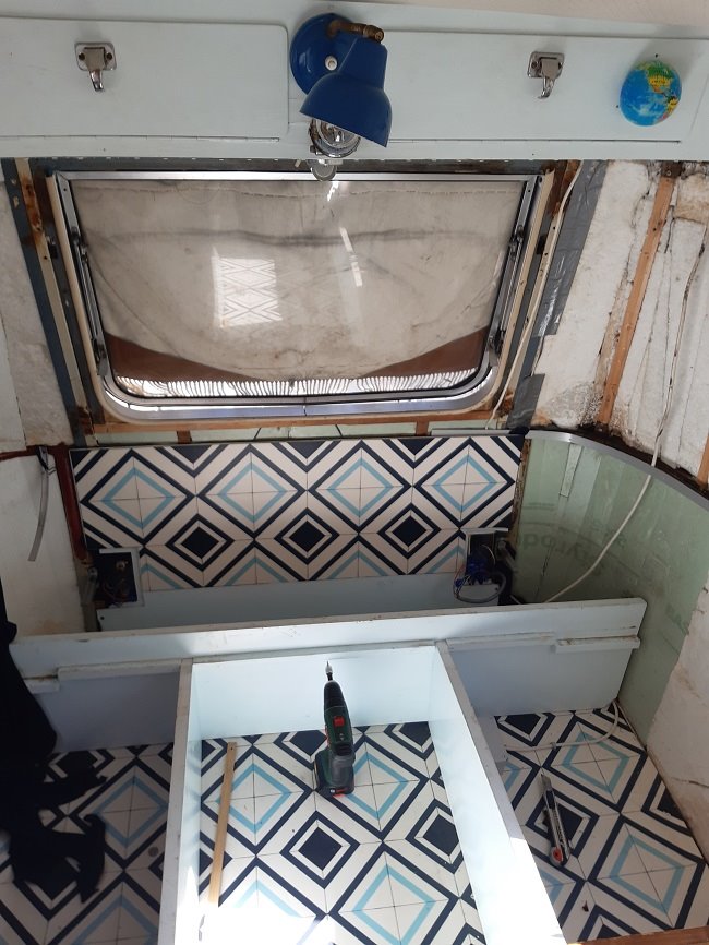

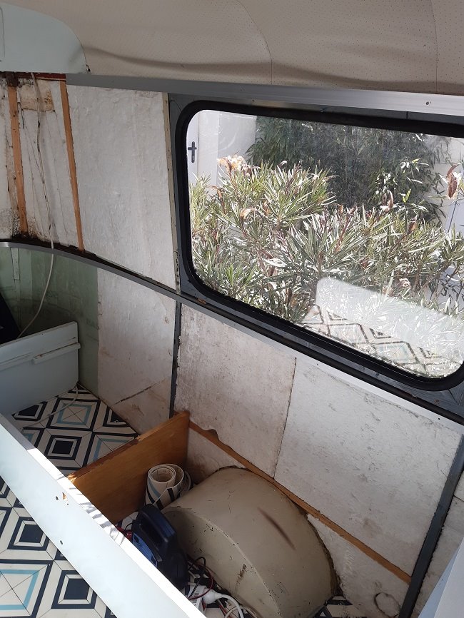

j'ai décidé de refaire l'intérieur.
je pense qu'il va me manquer du matériel mais bon il faut bien commencer.
Et on recommence on démonte et enlève l'ancien habillage?

mais tu ne sais pas comment je vais refaire l'intérieur :P :P :P
le carrelage restera la chappe de béton fait 15 cms et je ne vais pas la démolir :hello: :hello: :hello:

Ah la vache je ne croyais pas en c...er autant.
elle n'est pas carré la mémère difficile mais bon on y va tranquillou ;-) ;-) ;-)
plus de jour :hehe:
du jour

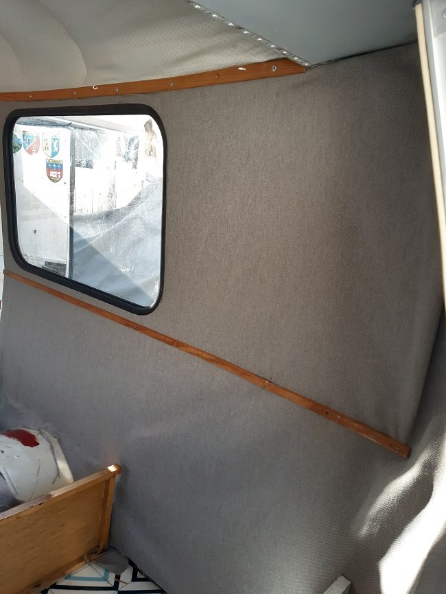

et la finition autour de la fenêtre
reste à tendre le tissus qui est épais style toile ameublement et non élastique.
j'ai mis les baguettes en alu que j'avais acheté il y a quelque temps mais pour l'autre côté elles
resteront en bois en attendant l'ouverture des magasins.
je fais attention aux plis mais je ne suis pas du métier :pleur4: :pleur4:

et voilà un côté je vais attaquer l'autre sauf que je n'ai pas les baguettes en alu.
mais le plus dur c'est les arrondis et là????
si quelqu'un a déjà fait je suis preneur de toutes informations

vous avez tous raison et de bons conseils.
le tissus à droite (vers penderie) est agrafé il a une baguette en bois dans l'ossature.
De l'autre côté (gauche passage de roue) pour l'instant je n'ai pas de colle qui peut être utilisée entre tissus et polystyrène (faut attendre la réouverture des magasins).
Pour l'instant effectivement j'ai mis les vis dans les espaces qui existaient déjà mais oui je vais surement en mettre d'autres.
Pour l'arrondie je parle du tissus contre les parois qui est conique et non des baguettes.

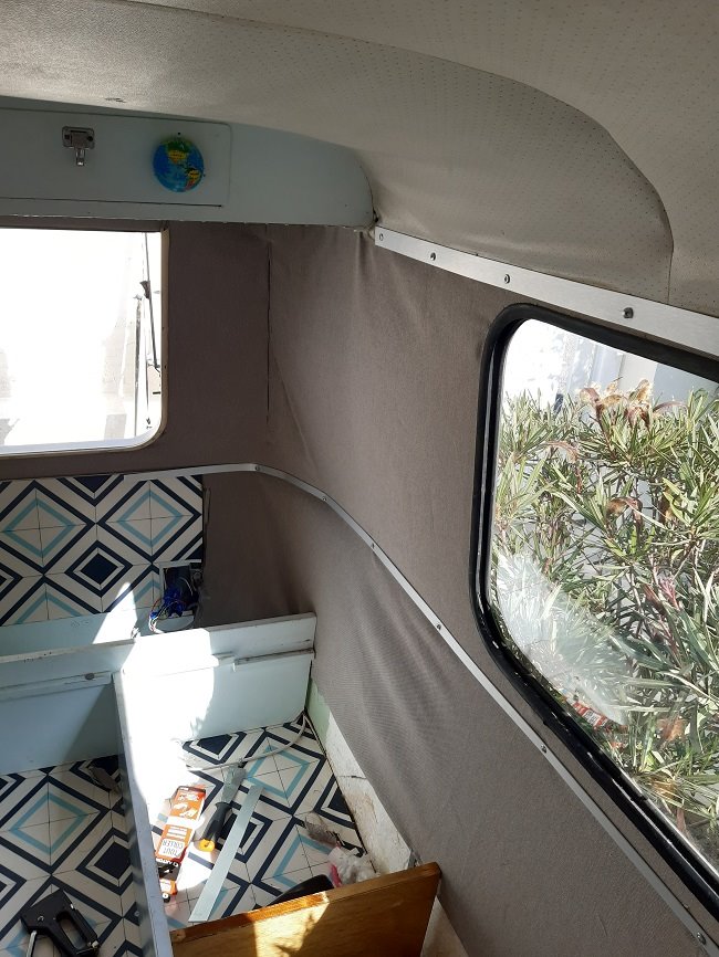

bon je continue mais effectivement il me manque du matériel donc je ne peux pas avancer :snif: :snif: :snif:
il me manque les baguettes en alu, de la colle pour éviter les plis.
je vais faire également un cache pour les rideaux et on ne verra pas non plus les baguettes du haut :roll: :roll: :roll:
le tissus n'est pas tendu encore.

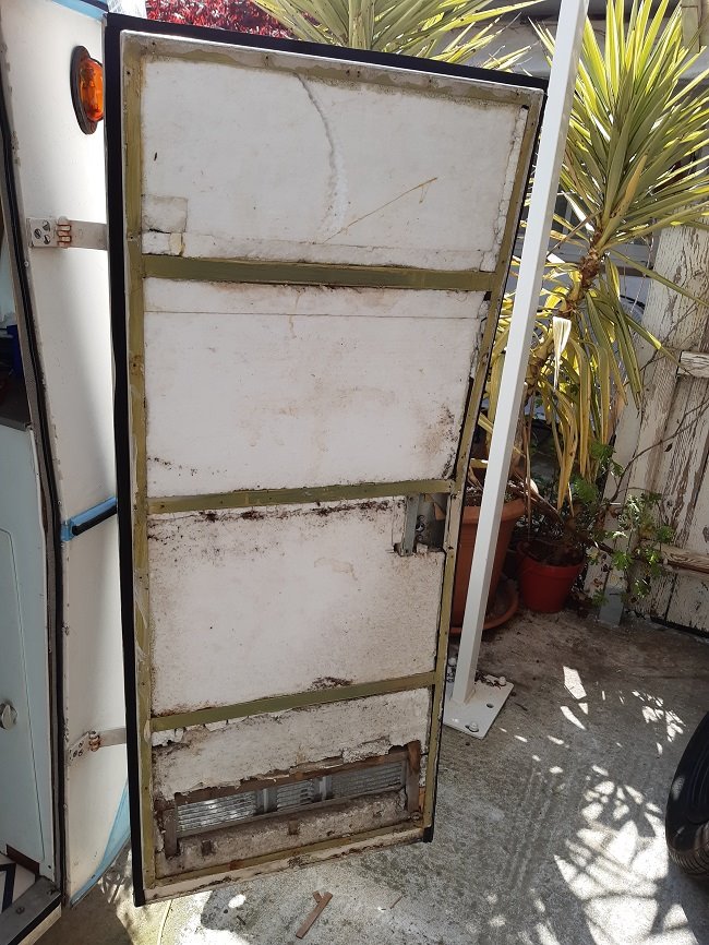

Bon comme je ne peux pas continuer l'habillage intérieur, j'ai recollé le placage qui avait tendance à se décoller.
Petite spatule colle à bois et épingles à linge

voilà je continu il me manque la baguette en alu pour finir la ceinture et l'autre coté.
j'ai acheté également des petites appliques en même temps cela plaque la toile contre le contour de la caravane
et voilà un coté fini
Messages : 6782
Re: Puck 1961 à rafraichir
Pas mal du tout! Beau boulot. La toile c'est du coton? si oui, l'as-tu fait trempé dans l'eau froide et séché avant de la poser? Car après pas de problèmes avec l'humidité. Autrement elle risque de s'étendre et de se retendre avec l'hygrométrie.

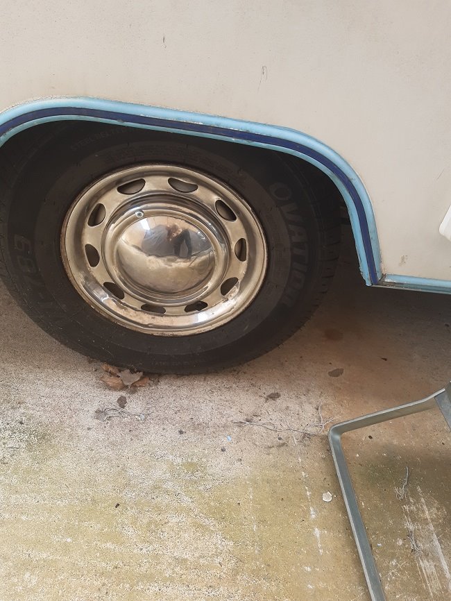

bon je continu j'ai récupéré un vieil enjoliveur, fait un essai et il tient bien sur la jante.
Mais pour ne pas le perdre j'ai mis une vis 8| 8| 8| à voir si je roule vite on ne le verra pas :hehe: :hehe: :hehe:

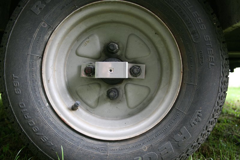

Messages : 5253
Tu aurais pu mettre ta vis au milieu :
Et en cas de crevaison peut-être plus facile à enlever.

Claude tu as raison mais je n'ai aucune cote pour faire la même patte que toi.
tu avais déjà posté sur le sujet j'ai fait au plus rapide, en plus je suis sur plein de transformations sur MAMIE 8| 8| 8|

Pourquoi as-tu viré la face interne? un apprêt, un petit ponçage et une, voire 2, couches de bonne peinture et c'était nickel.......

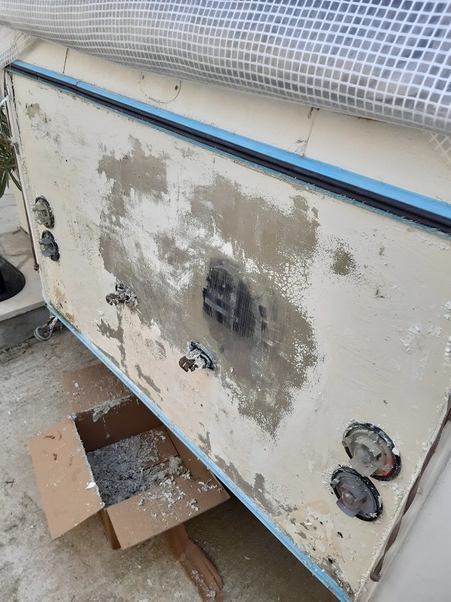

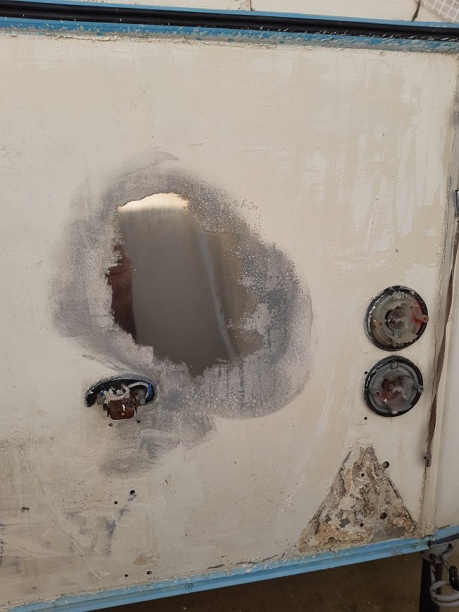

l'intérieur était vraiment très abimé et le bois était pourri.
je veux également faire des étagères de rangements.
bon effectivement va falloir attendre que les magasins réouvrent.
mais je me suis attaqué à un sacré travail extérieur photos à venir 8| 8| 8|
les puristes vont pleurer :pleur4: :pleur4: :pleur4:

Bon je me suis lancé dans une galère, si j'avais su …. :snif: :snif: :snif: mais bon maintenant il faut continuer.
comme mes amis ont des caravanes en alu j'ai voulu les copier et la :pleur4: :pleur4: :pleur4:
voilà le début. Heureusement on en confinement et que j'ai un peu de matériel pour travailler.
20200406_163651 (002).jpg (121.93 Kio) Vu 17706 fois
trois couches de peintures 2 blanches par les anciens propriétaires et celle d'origine style gel coat et celle là pour l'enlever bonjour… :nonon: :nonon: :nonon:
le problème c'est que les anciens propriétaires ont poncer à certains endroits et le résultat est une misère surement un ponçage à 80, donc il va falloir tout finir au 1000 puis 3000 à l'eau et finir au belgom pour avoir un surface identique brillante et lisse..
j'ai de quoi m'occuper pour quelque temps.

Bon OK les puristes ne vont pas forcément apprecier, mais je me fais plaisir.
Quelqu'un a t il déjà réalisé ce style de poncage ?
chataigne42
Messages : 458
prénom : Thomas
Localisation : 42 nord
Tu ne peux pas d'abord attaquer au décapant peinture + spatule ? S'ils ont mis de la peinture glycéro ou acrylique, elle devrait partir facilement. Ne te resterait que les couches d'origine qui se ponceront plus facilement car plus dures
alainvar
Messages : 364
prénom : Alain
Localisation : Var 83
Message non lu par alainvar »
Tu as raison les 2eme peintures partent facilement.
Par contre la 1ère peinture oh non de d.... :pleur4: :pleur4: :pleur4:
Si je ponse il me faut du gros grain et bonjour les dégâts sur l'aluminium
Donc patience 80 , 120, 180, 240' 500 à l'eau, 1000 à l'eau et beaucoup d'huile de coude
Je n'ai pas de paille de fer faut attendre la réouverture des magasins
Donc 1ère étape enlever toutes les peintures des anciens propriétaires puis la 1ère couche patience :mrgreen: :mrgreen:
vince41
prénom : Vincent & Michèle
Localisation : Sologne (41)
Message non lu par vince41 »
Pourquoi tu tiens à tout retirer ???
Si la couche d'origine tient si bien ... laisse là :)
Image Vince, Jeeper-Eribiste
chataigne42
Messages : 458
prénom : Thomas
Ça sent la Puckstream...
Pour le ponçage, pour les avoir découvert leur produits récemment, les gammes pro de Mirka genre Gold son très bien. J'ai égrené à la main toute la Triton en peinture d'origine avec en tout et pour tout 3 carrés abrasifs de 12cmx12cm en Mirka Goldflex 240
Messages : 6782
Je rejoint Vincent dans l'approche, j'ai déjà repeint 3 Eribas. Bien égrener la peinture de surface, arriver à l'approche de l'alu, mettre une super peinture d'accroche pour métaux non ferreux et peindre avec une peinture de pro.
accroche pour alu......
peinture exceptionnelle. Super pouvoir couvrant
Et pour peindre la patte de lapin textile.
vince41
C'est pas un peu cher :rouge: :rouge: :rouge: :mdr3: :mdr3: :mdr3: :mdr3: ... malgré les 47% de réduction :mdr1: :mdr1: :mdr1:
alainvar
Messages : 364
prénom : Alain
Thomas a tout compris :super: :super: MAMIE va devenir une PUCKSTREAM enfin une copie en miniature.
Par contre une journée complète pour en arriver là.
A ce rythme le confinement doit durer jusqu'au 31 aout :hehe: :hehe: :hehe:
Vu le boulot je vais faire que le bas de la caravane pour l'instant
suite le mois ou l'année prochaine :mdr1: :mdr1: :mdr1:
