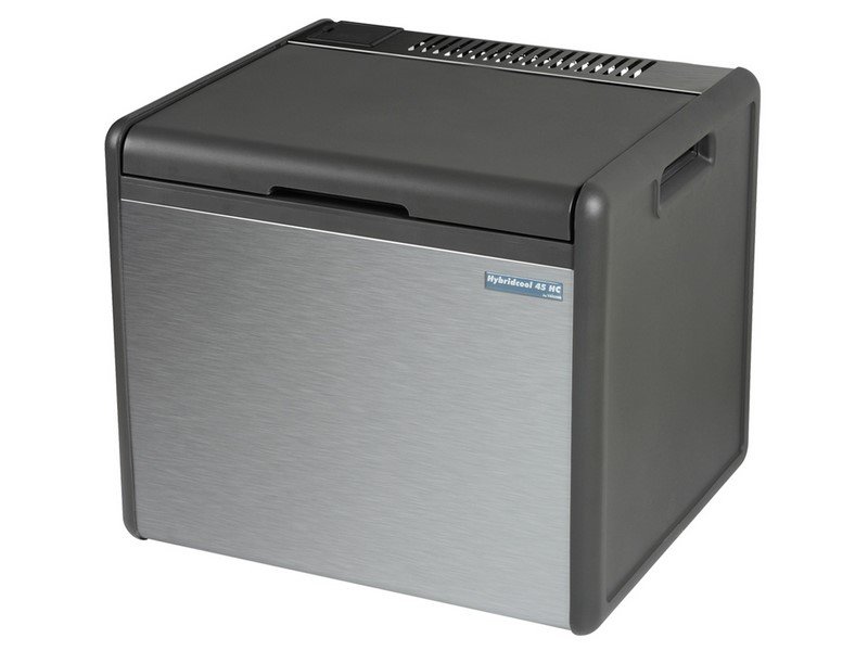

voici le mien,Il fait 41 litres, il est hybrides 12/220 volts, peltier et compresseur !
celui-ci 199€ + port 12.50, le marchand, OBELINK.
Le paiement est tiré lorsque la marchandise est chez le transporteur.
Moteur très discret, il faut tendre l'oreille.
Tristar-Hybridcool-HC45(2) (Copier).jpg (39.06 Kio) Vu 13769 fois

Eribalin a écrit : jeu. 16 avr. 2020 08:02 voici le mien,Il fait 41 litres, il est hybrides 12/220 volts, peltier et compresseur !
J'avais dans un premier temps pris l'équivalent de celle-ci mais ne rentrait pas dans la Puck ... trop large :nono: :nono:
De plus en 12 volts c'était du Pelletier et compresseur uniquement en 220 volts :(
