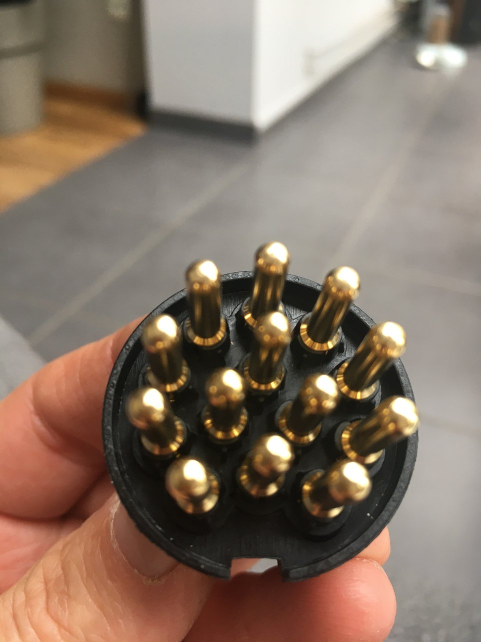

Voilà ma fiche venant de la caravane, il me semble que ce n'est pas tout à fait la même que sur la photo

Et maintenant quelles sont les couleurs et sections (1.5² & 2.5²) des fils du faisceau caravane à venir dessus ???

Voilà pour du 13 broches :
Image Vince, Jeeper-Eribiste
Messages : 21295
Re: RECHERCHE CODE COULEUR FILS POUR FICHE 13 BROCHES
Encore faut-il avoir les mêmes couleurs coté : eriba : et là ce n'est pas gagné !! :mrgreen:
De plus ton schéma est coté broches !!

Le tien ... c'est le même ... : LOL : : LOL : : LOL :

Je dois être fatigué, plus les yeux en face des trous :triste1:

: Vieux : : Vieux : le fil rouge sur :smileyrouge: et le fil vert sur :smileyvert:

ATTENTION:
Le code couleur des fils du plot 8 à 13 n'est pas normalisé. Je m'en suis aperçu quand ma prise à été arrachée..
Il m'a fallu près de 4 h sur un camping pour tout reconnecter.
Pour les plots 1 à 7 aucun soucis, c'est normalisé. Pour le reste dur dur de trouver où va tel fil et où va tel autre...
J'ai noté mes couleurs dans un calepin au cas où je recommencerais une mauvaise manip..
Mes couleurs ne correspondent pas du tout aux couleurs des post au dessus...
