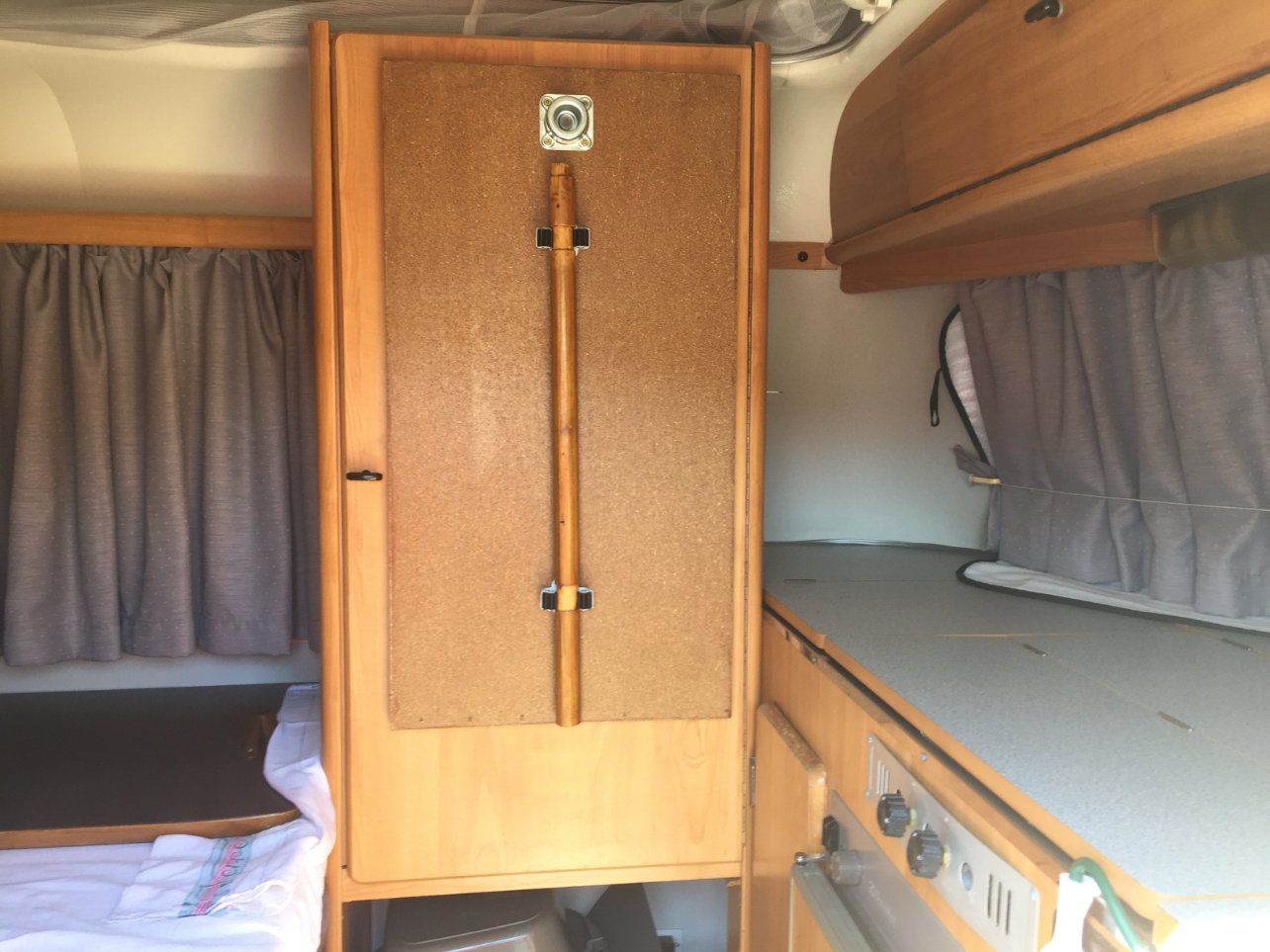

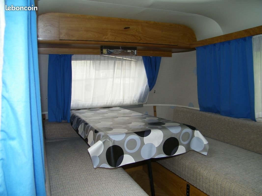

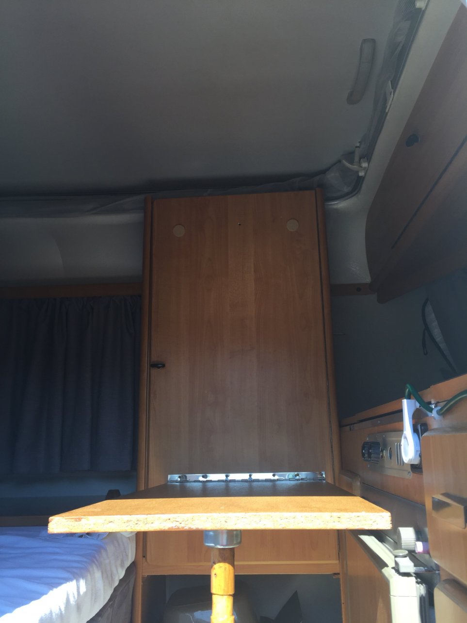

Moi, je ne suis pas fan du bricolage de la table pour le petit-déjeuner qui a nécessité d'abimer la porte de la penderie pourtant en bon état. C'est vraiment dommage.
Effectivement, si tu veux prendre ton petit-déjeuner avec le lit fait, autant opter pour une familia, qui offre une dînette avant.
En plus, la table mise, le réfrigérateur et les placards devient inaccessibles...
Après, un auvent, ça coûte cher, une solette un peu moins mais quand même, et là, ils sont fournis.
Au final, cette Puck est quand même chère, un puriste regrettera la modification de la porte de la penderie, et quelqu'un qui cherche la légèreté et la compacité sera aussi comblé par une familia. Autant d'arguments qui peuvent te permettre de négocier le prix.

Je suis d'accord avec l'aspect inesthétique et peu pratique de la dinette bricolée :/ . Rien à voir avec le standing de Ricou 12 : viewtopic.php?f=13&t=11014 ! :super:

:hello: Le pire c'est pas le joint gris..... c'est la table contre le placard... :mdr2: Pour le joint, tu négocies le changement dans le prix, mais sans le dire.... 😉😉

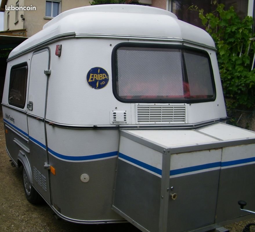

En alternative, que pensez vous de celle-là (limite pour moi côté rayon des 100 km !) :
https://www.leboncoin.fr/caravaning/1780924676.htm/
Par contre pas sûr de la présence de joint gris ou noir...
François
Messages : 21258
Re: Avis pour Puck 93
Pas de joint gris à cette époque...

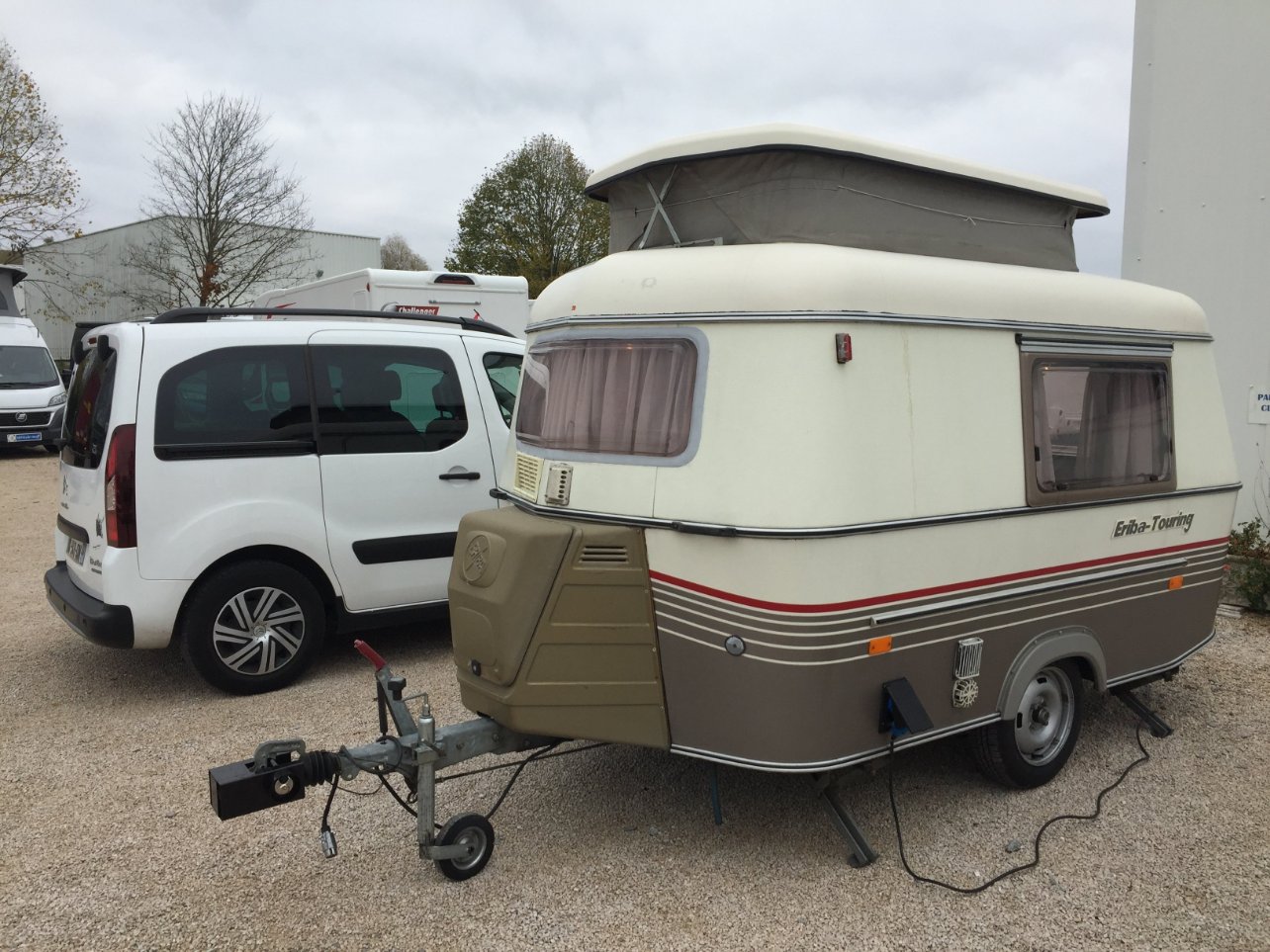

Allez encore une (accessible pour Grenoble) : https://www.leboncoin.fr/caravaning/1781315238.htm/
Avec une curiosité à l'avant :/ !
François
Messages : 21258
Doit pas falloir braquer de trop car ça risque fortement de toucher le Q de la voiture !! :(
Euh ! Ce n'est pas une 1985.............mais plutôt 81/82, voir le N° de série sur la plaque a côté de la porte et comparer avec nos tableaux ;-)

:mdr3: Ce qui m'intrigue c'est l'inscription "Eriba Touring" qui correspond plus aux années 90, non ? Bas de carrosserie argent avec bande verte en plus... Mais je ne trouve pas de modèle avec bande bleue sur internet (donc fait maison ?).
Elle parait plus "moderne" que la Puck précédente de 85 (avec inscription AR "Eriba Profilée") : https://www.leboncoin.fr/caravaning/1780924676.htm/... Même inscription sur celle publiée ici : viewtopic.php?t=2309
J'ai demandé une photo de la plaque d'identification (c'est le fils qui a mis en ligne l'annonce. Il faut qu'il passe au domicile de ses parents...)

François J a écrit : ven. 15 mai 2020 15:53 .../.... la Puck précédente de 85 (avec inscription AR "Eriba Profilée") .../....
Euh ! Je le redis; elle n'est pas de 1985 mais 81/82 : Vieux :

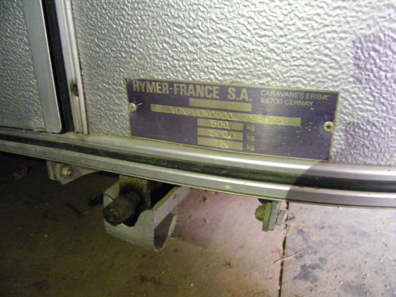

Des news concernant la Puck avec gros coffre avant (avec photo plaque). Merci pour vos commentaires.
Réponse du vendeur : "Le coffre à l'avant permet de stocker ce que l'on veut. coffre d'origine qui peut s'enlever." Je lui ai demandé des explications...
François
Messages : 21258
Le N° étant quasi illisible, je suppose que c'est 137..123, dans ce cas 1984
Si c'est 139.... c'est plutôt 1989
Je confirme, c'est bien 139 donc 1989 (pas loin des années 90 :langue2: ).
Reste à élucider ce coffre hideux ! Pas compris si c'était un habillage de celui de série avec possibilité de l'enlever ou une transformation irréversible. J'attends des photos du "double-coffre" ouvert pour visualiser l'intérieur...

Ça y est, nous avons craqué pour la petite bleue :loving: . Nous sommes heureux comme des gosses. AR à Valence et déjà au garage : Cara :
Vraiment croquignolette intérieurement avec ses rideaux bleus et classe extérieurement avec sa bande bleue. Le coffre avant n'est pas si imposant que sur la photo, ouf ! Mais portes coulissante en contreplaqué fin à changer à terme. Reste nettoyage timon (graissé :( ), vérification freins, câbles, amortisseurs. Le châssis est nickel (protection noire anti gravillons ?).
Seule surprise une fois dans le garage : les lumières intérieures fonctionnent (branchement sur le secteur), mais pompe, piezzo donc plaque et frigo ne fonctionnent pas :/ . La batterie est en charge (puisque la : eriba : est toujours branchée) mais pas beaucoup d'espoir... Avec les pneus vraisemblablement d'origine ou presque (celui de la roue de secours est carrément craquelé !) et la batterie, quelques premiers achats à prévoir en urgence.
J'ai mis la cagouille sur ses béquilles ce qui a eu le mérite de supprimer aussitôt le frottement au sol de la porte du placard... Normal, ça ?
Dès qu'elle sera remise à notre main, intérieur comme extérieur, je ferai des photos pour vous la présenter ;-)
François

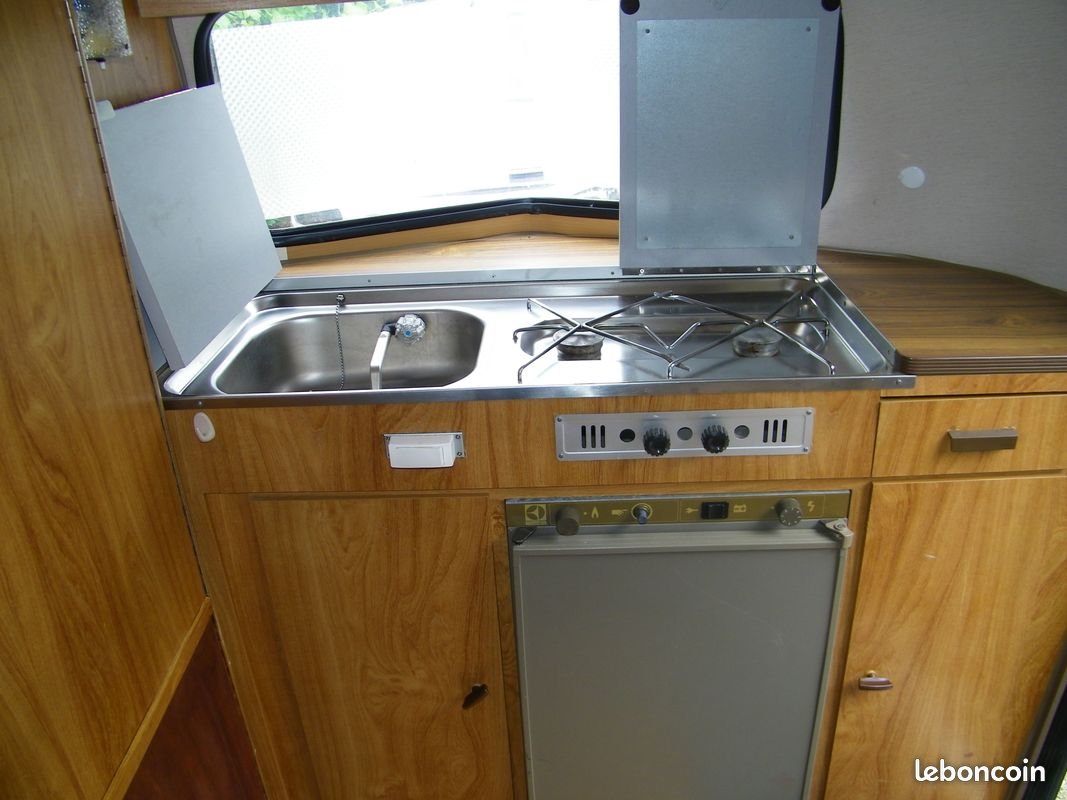

Sur les plaques de cuisson à cette époque pas de piézo, les "tétons" que tu vois sont les sondes des thermocouples, (sécurité qui coupe l'arrivée de gaz en cas le flamme éteinte).
Pour l’électricité vérifie que à l'arrivée ce n'a pas été modifiée et qu'il y ait des disjoncteurs ou fusibles..

OK, donc je vais pouvoir me faire un café simplement avec un allumage à l'aide d'allumettes :D .
Pour le Frigo, pas compris comment le mettre en marche (interrupteur secteur ou batterie), thermostat de 0 à 7 (?), un bouton pour le piezzo (?) et un dernier tout à gauche pour l'arrivée du gaz (?) ...
Pour la pompe, gros bouton blanc mais aucun bruit.
Vu un disjoncteur dans la penderie mais rien d'autre...

Le frigo fonctionne avec une seule énergie à la fois, donc si tu utilises le 240 volts, éteindre le gaz et arrêter le 12 volts.
Le thermostat ne fonctionne QUE sur le 240 volts. pas de thermostat sur le 12 volts. Nota les voyants électricité s'allument lors de l'énergie choisie.
Pas de thermostat sur le gaz mais plusieurs puissances de flamme. L'allumage au gaz se fait en tournant le bouton sur puissance maxi et en l'enfonçant et en le maintenant au delà de l'allumage fait avec le piézo que l'on manœuvre plusieurs fois jusqu'à l'allumage, attendre 15 à 20 secondes avant de relâcher le bouton de puissance du gaz, sinon la sécurité va éteindre la flamme !!!

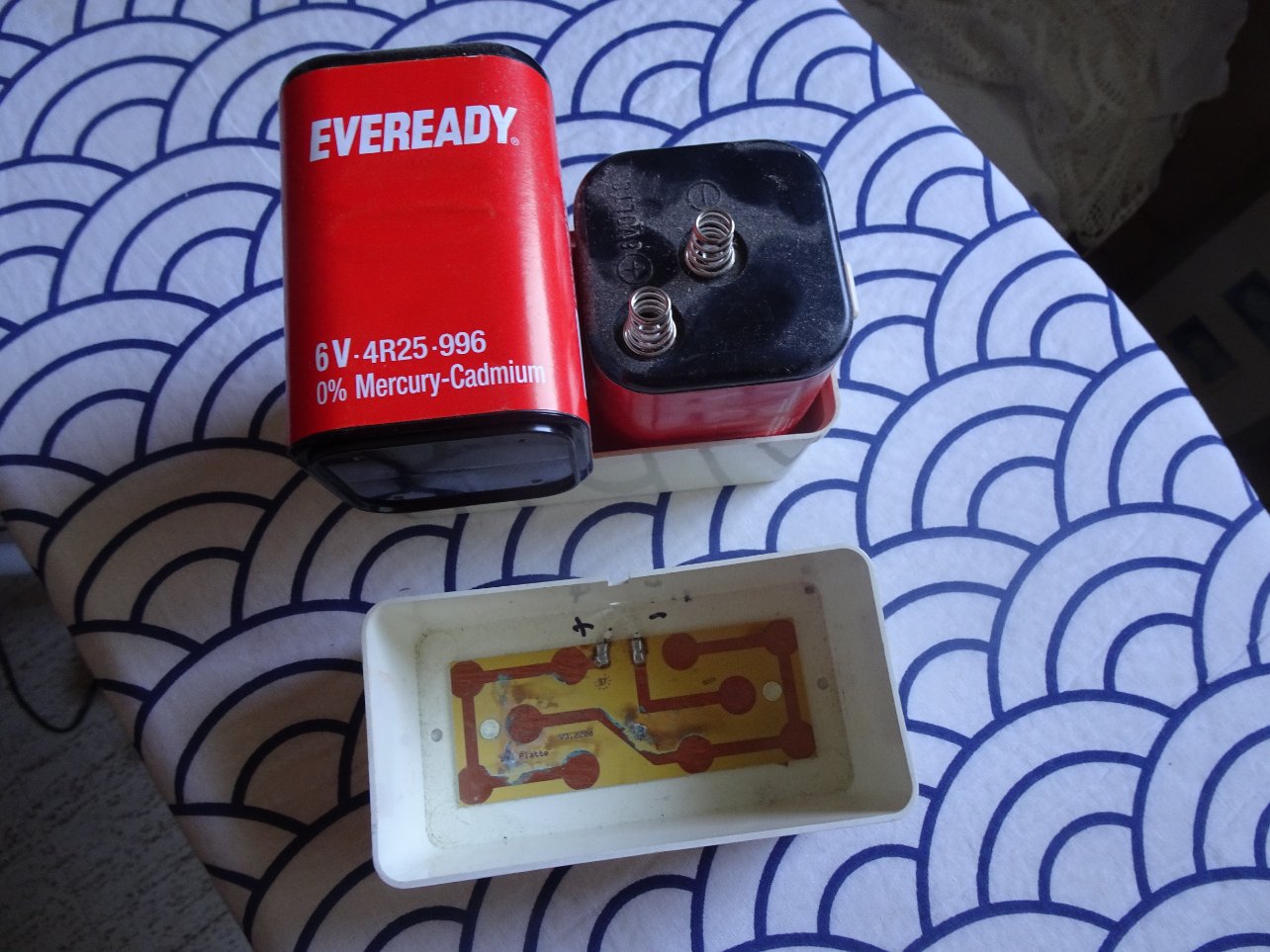

Pour François, la pompe à eau fonctionne à partir d'une batterie 2x6v dans une boîte sous l'évier de ce style
qui est raccordée sur le robinet à contact. Pièce historique gardée dans le matériel caravane..... Rien ne vaut un petit, ou gros, panneau solaire , en fonction des besoins, pour alimenter le 12v caravane :super: :super:

Sur la mienne, ce serait plutôt une batterie dans le coffre sous banquette qui alimenterait en 12V (je m'interrogeais sur l'utilité d'une batterie sans mover). Le problème est que la batterie doit être naze depuis le temps (pas réussi à la recharger sur secteur en tous les cas). D'ailleurs, toutes les petites ampoules doublant les grosses (type flamme transparente un peu aveuglante), ne s'allument pas. Un lien avec la batterie et le 12V ?
Un ami eribiste va venir inspecter l' : eriba : de fond en comble car il faut qu'elle soit fin prête ou presque début juin !
Cet apm, puisque le grand ménage de l’intérieur était terminé (dont la lessive des voilages et rideaux !), j'ai dégraissé le mécanisme du toit télescopique (mais toujours aussi dur à manoeuvrer d'un côté :/ )... et en passant un coup d'éponge sur le joint boudin du toit, j'ai eu une mauvaise surprise avec son absence sur 20cm à l'arrière :snif: . Facile à trouver ? Facile à monter ?

A l'origine il n'y a pas de batterie, c'est un ajout d'un précédent proprio.
